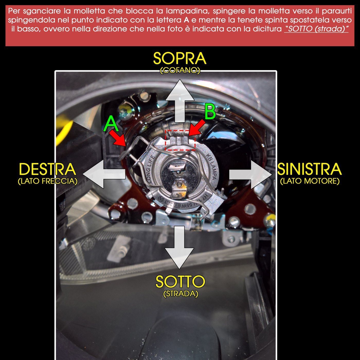

sarà che sono messo male faro DX ,per sganciare la molla come si fa ?
Ho visto le foto ma non ci riesco più.

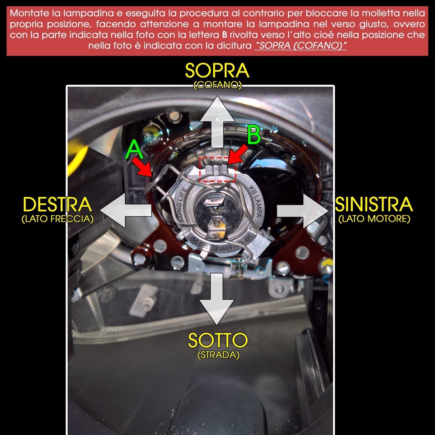

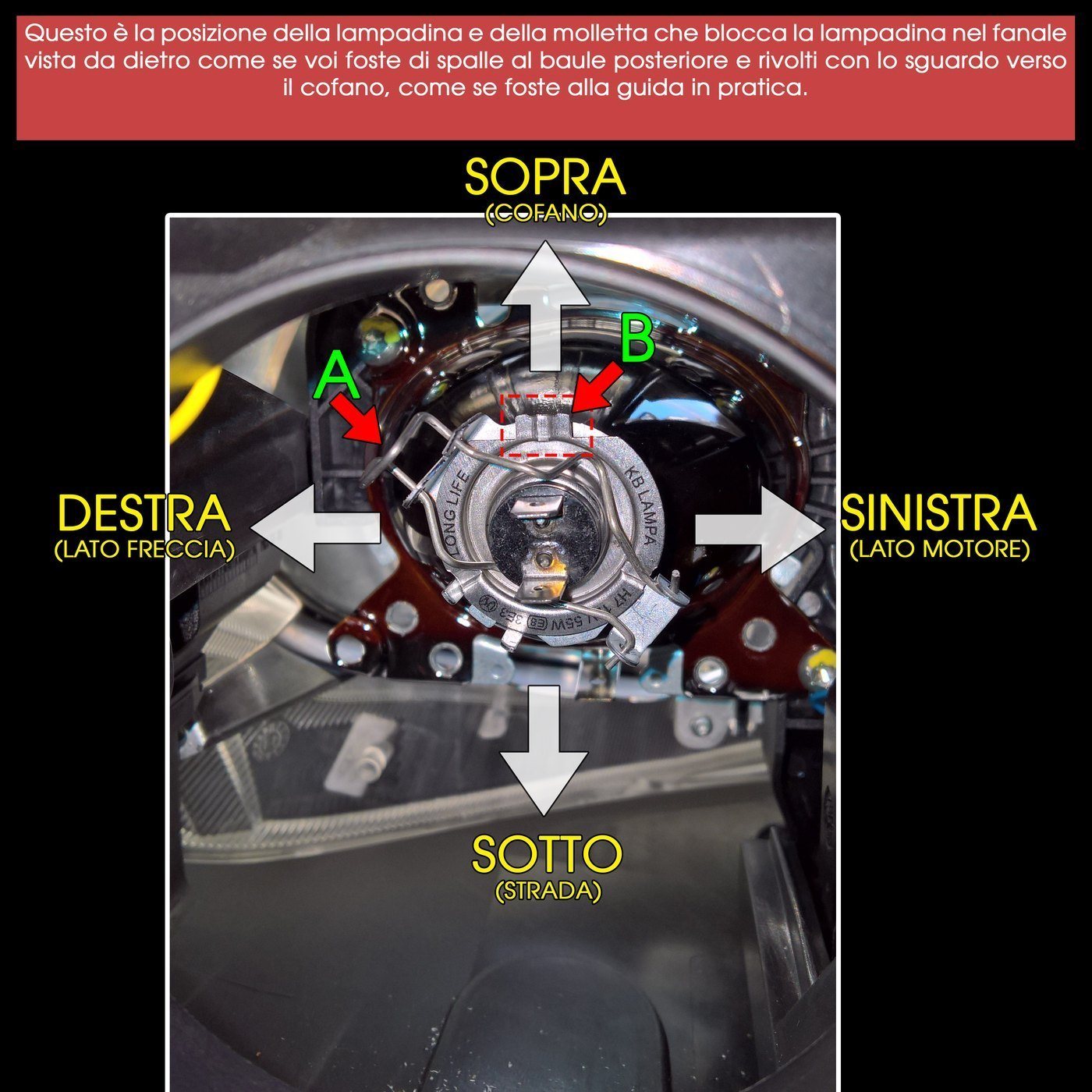

Ciao allora quello che non si capiva era:
il gancetto esce internamente o esternamente ? riquadro viola
a me sembra esternamente.
