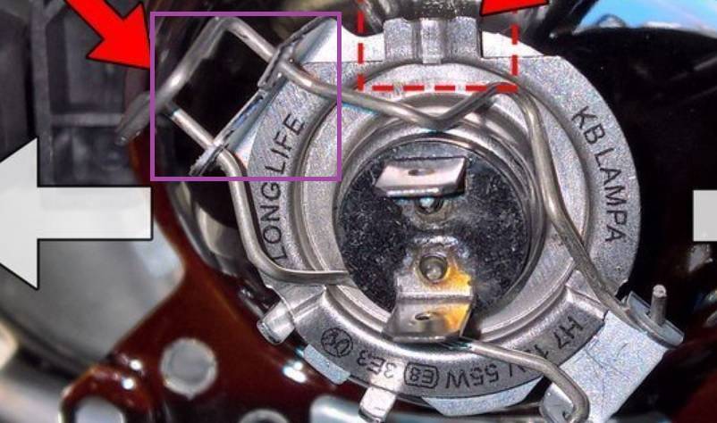

Ciao dopo 5 anni che non cambio lampadine sono tornato, non ci riesco piu come tutte le cose si perde la mano.
sarà che sono messo male faro DX ,per sganciare la molla come si fa ?
Ho visto le foto ma non ci riesco più.
La procedura e descritta sul libretto di bordo ?
grazie
Ciao Gigi ci ho guardato col telefono foto, sarà che sono messo male allora tutto e più complicato,
avevo imparato bene , poi per non sbattermi ho montato lampade normali e sono durate 5 anni,
rispetto a quelle bianche che duravano 6 mesi, e ho dimenticato il mestiere.
ciao e grazie.
Reazioni: gigivicenza
Ciao allora quello che non si capiva era:
il gancetto esce internamente o esternamente ? riquadro viola
a me sembra esternamente.
