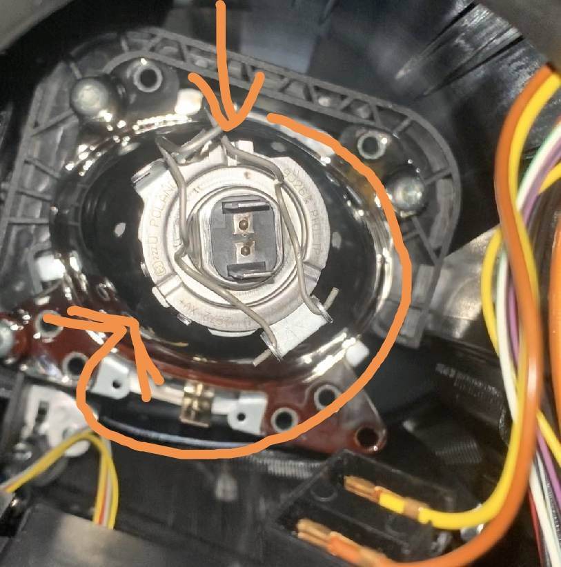

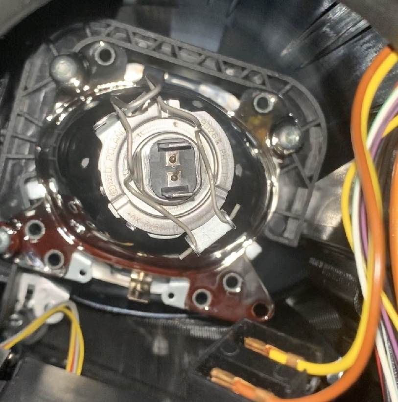

Buongiorno ragazzi, io sono arrivato a buon punto...ho tolto la lampadina, rimesso la la mia nuova (spero in modo corretto) ma non riesco più a riagganciare la molla...vi invio una foto per farvi vedervi a che punto sono arrivato.
Per forza che non riesci ad agganciare la molla e' montata male la lampada..
Non hai posizionato la linguetta della lampada nella sua sede...
