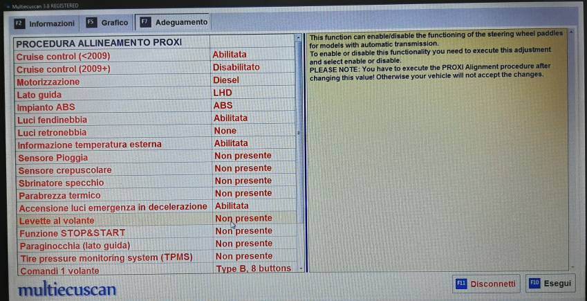

Allora, se il tutto è plug&play, non è necessario intervenire sul body computer in quanto riconosce automaticamente i paddle.
Ti ringrazio per l'informazione che hai dato.
La prova, che bisogna intervenire cmq
X così poco?
Beh, passare degli ulteriori cavetti, reperire i giusti faston (nel mio caso da vecchio connettore donatore), ricablare correttamente ed evitare anomalie è già un bel risparmio di tempo.

Credo di avere attinto a questa FAQ e poi ovviamente acquistato il giusto devio luci, oltre che un connettore da cui estrarre i faston corretti.
Prendendone di simili, come avevo gia fatto la prima volta quando mi cimentai esclusivamente nel cablare il Cruise, adattai un po, ma non mi sentii sicuro, per cui con il secondo intervento, ovvero aggiunta dei comandi al volante, ricablai tutto con faston originali.
Ovviamente c'è da accedere al BC e sganciare tutti e 5 i multiconnettori.
Ed ovviamente (di nuovo) c'è da aprire ed arricchire anche i connettori ( due) sul devio luci.

Esiste comunque una adattabilità perchè l'hardware di base resta comunque quello, è ovvio che se sul nuovo volante, come già discusso, sono presenti funzioni non esistenti nella versione base, preparati a fare più lavoro di adattamento.
Allora, se ho capito bene, nel peggio delle ipotesi, visto che l'auto è una TCT senza paddle, bisognerà con molta probabilità passare cavi e cavetti. Confermi? :-(
Penso di si, e credo che in Alfa non ti faranno un'intervento del genere, ti diranno che non è possibile :)
