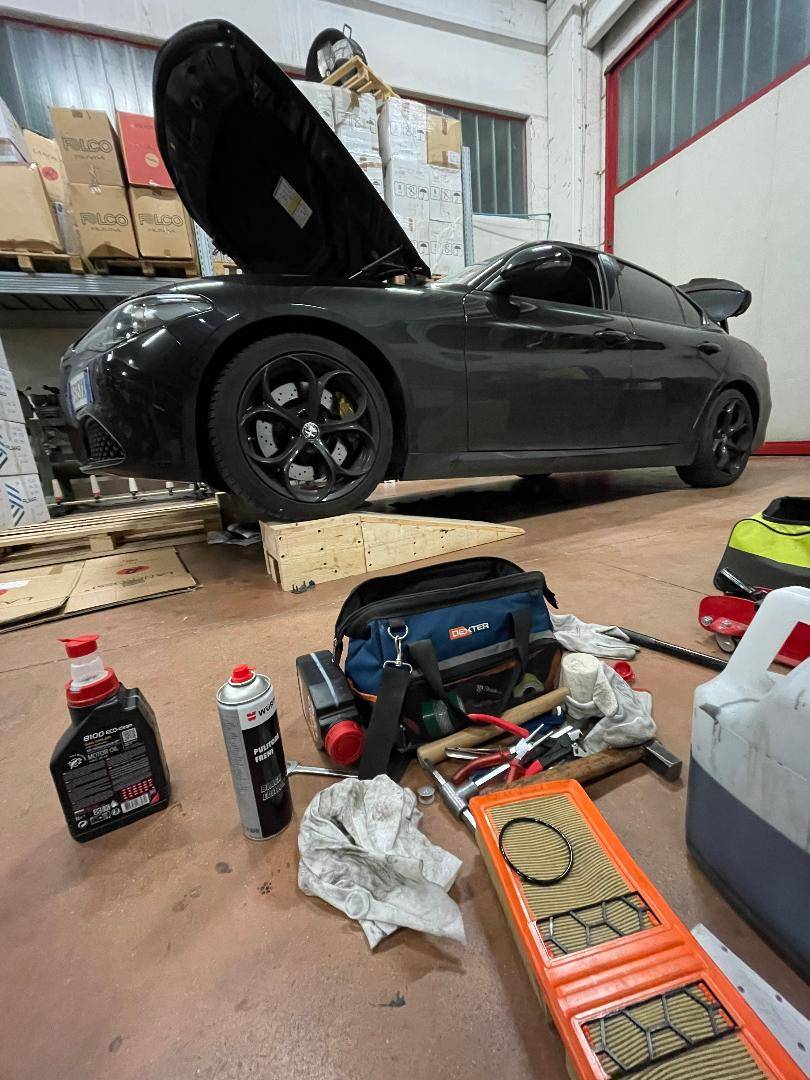

Io mi sono autocostruito due rampe e quattro blocchi di legno per tenere la macchina sollevata, alla fine lavorando solo in compressione potrebbero tenere pure il peso di un camion e l'auto è ben salda e bloccata.
In foto stavo facendo il tagliando, oggi invece dovevo sostituire le pastiglie posteriori e quindi l'ho alzata col crick dal differenziale e poi messo sotto due blocchi di legno sui due supporti posteriori spessorandoli un pò con della gomma.

cioe per alazarla dietro hai messo il crick a carrello nel differenziale ? come si fa con il crick da dietro ? pensavo si sollevasse solo dai lati...
non presenta rischi l'operazione. Al massimo si sfonda il differenziale.
selui l'ha fatto e non si è rotto meno male x lui! io non lo farei di sicuro.... è alluminio eh! fa "tac" e ciao!
