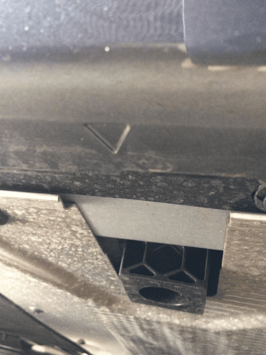

Ho letto sul LUM che, per sollevare Giulia, ci sono dei punti appositi contrassegnati da frecce. Sulla mia my19, queste frecce non le trovo da nessun lato.
Mi potete spiegare, magari con una foto 🙏, dove devo puntare il mio cric idraulico?
Grazie in anticipo...
Ciao a tutti.
Guarda bene che ci sono (o sentile al tatto), ma sono nella parte sotto delle minigonne:

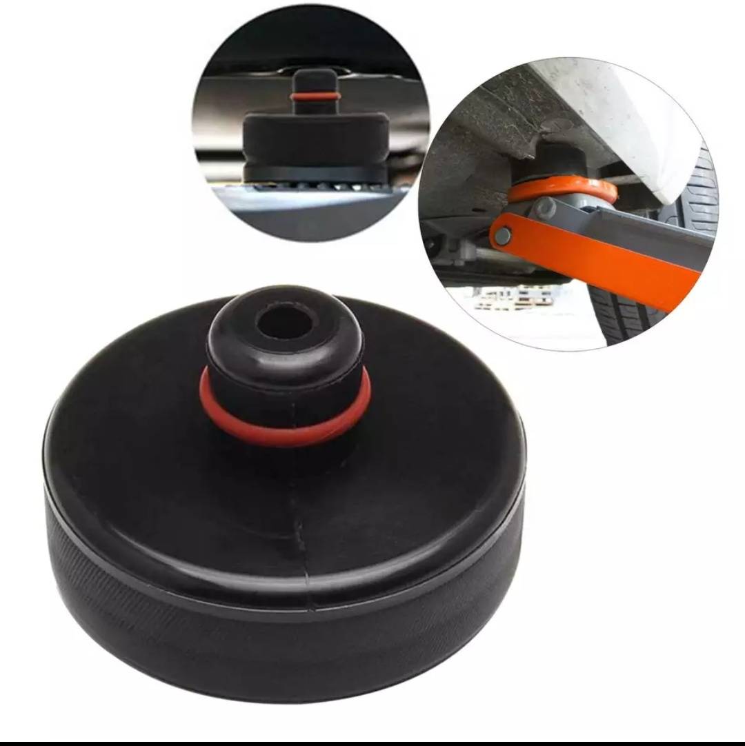

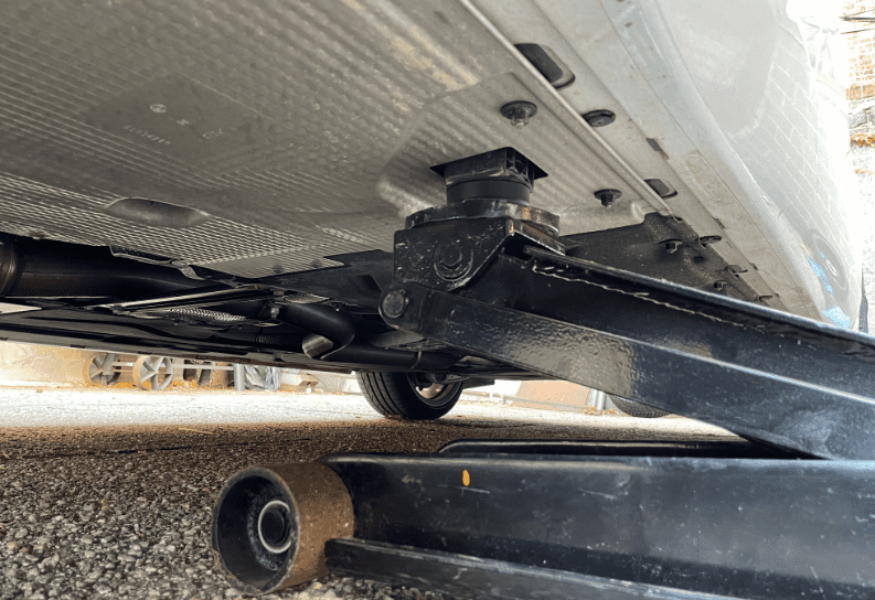

Ciao a tutti,
dite che un prodotto come questo potrebbe andare bene per adattare un vecchio cric idraulico (che usavo per la 156) ai punti di sollevamento della Giulia?
    53.8 KB · Visualizzazioni: 216
Ciao a tutti,
Si, io ce l'ho e funziona. Non è che lo puoi lasciare fissato all'auto, ma per sollevare senza andare a far casino col piattello largo dei vecchi crick funziona.
