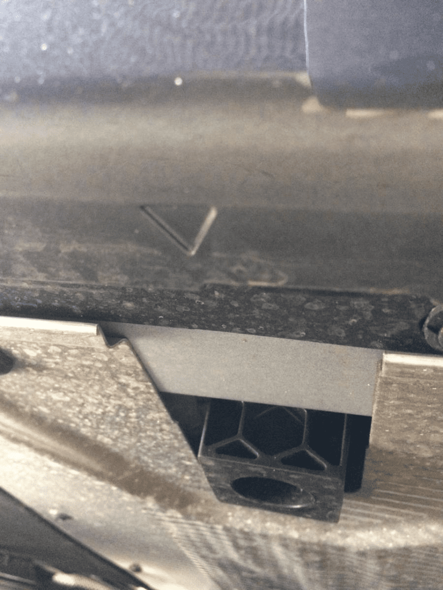

Guarda bene che ci sono (o sentile al tatto), ma sono nella parte sotto delle minigonne:
Visualizza allegato 235342
Visualizza allegato 235343
Non potevi essere più preciso, l'ho trovate, grazie.
Sono piccolissime, non so perché mi aspettavo fossero più evidenti... 😂

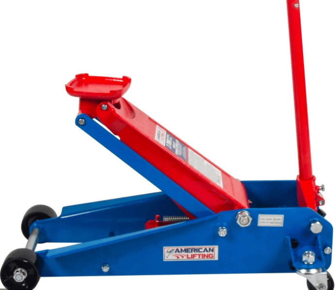

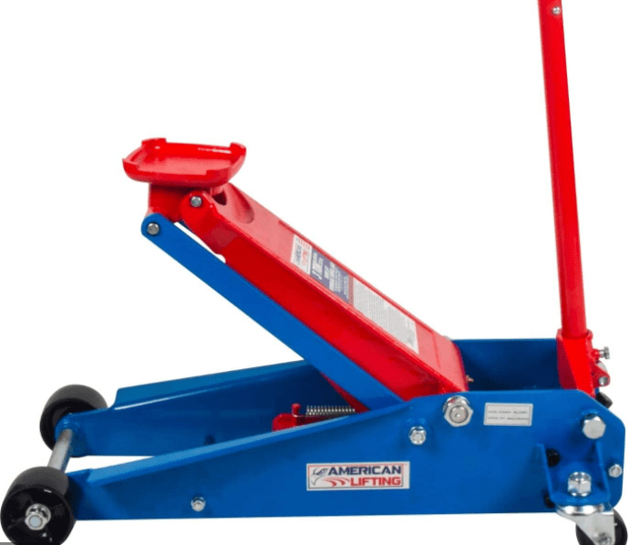

Io ne uno più vecchio fatto tipo questo sotto e uso un tondo di gomma largo come il piattello per non rischiare che i rialzi laterali vadano a premere sul fondo dell'auto:
Mettici i tamponi su quello, vanno benissimo anche questi per il tuo:

I tamponi sono arrivati ma, sorpresa, il cric che ho non si infila sotto la mia Giulia di fine 2017.
A questo punto mi tocca autocostruirmi o comprarmi delle rampe, oppure cambiare cric.
Voi cosa mi consigliate?
Anch'io ho avuto problemi con quel cric. Nonostante abbia una my19 che è più alta di una my17, il cric non raggiunge il punto di sollevamento anteriore. Per fortuna, sono riuscito a sollevare da quello posteriore e poi ho posizionato un cavalletto sotto quello anteriore...

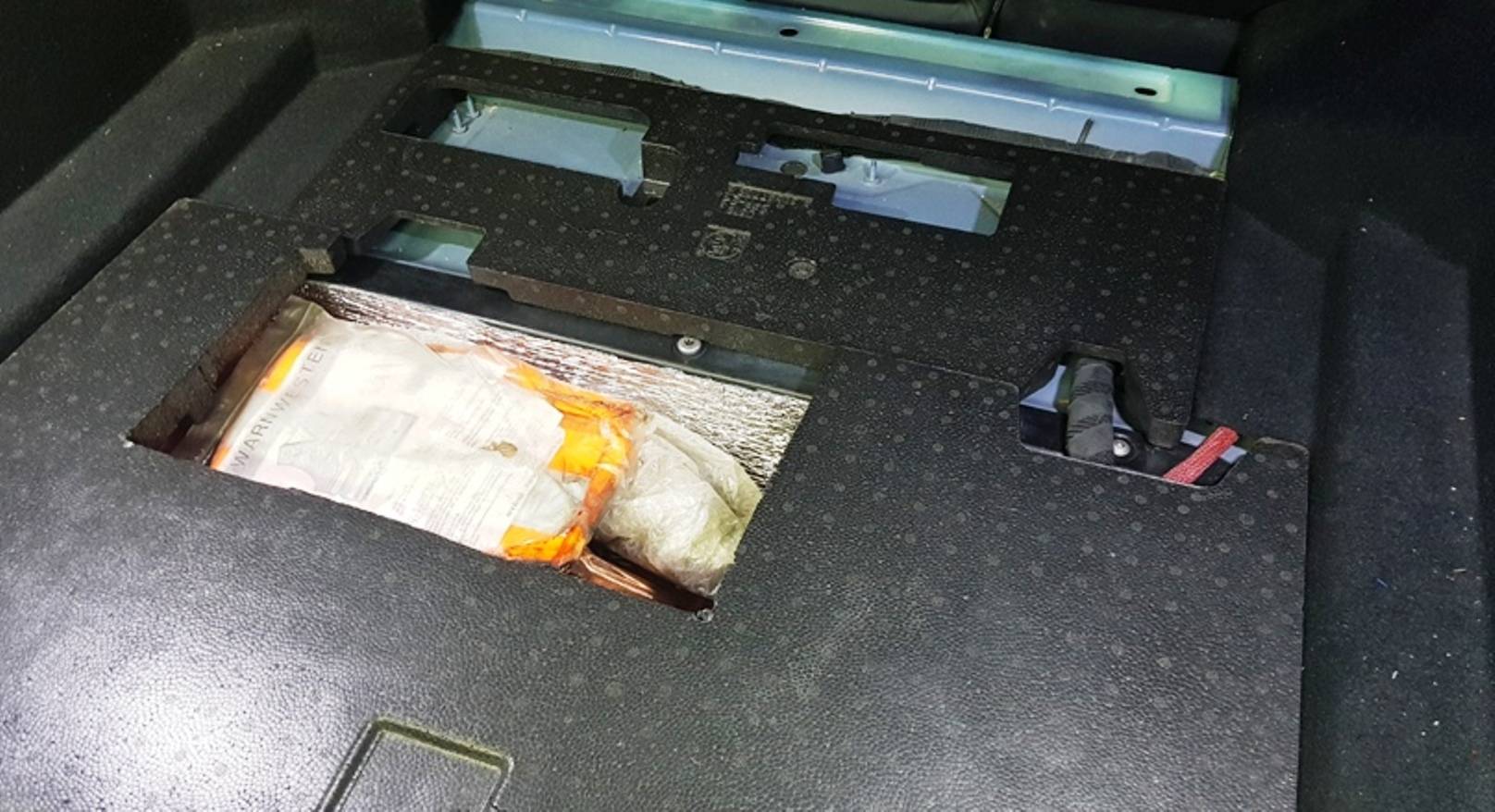

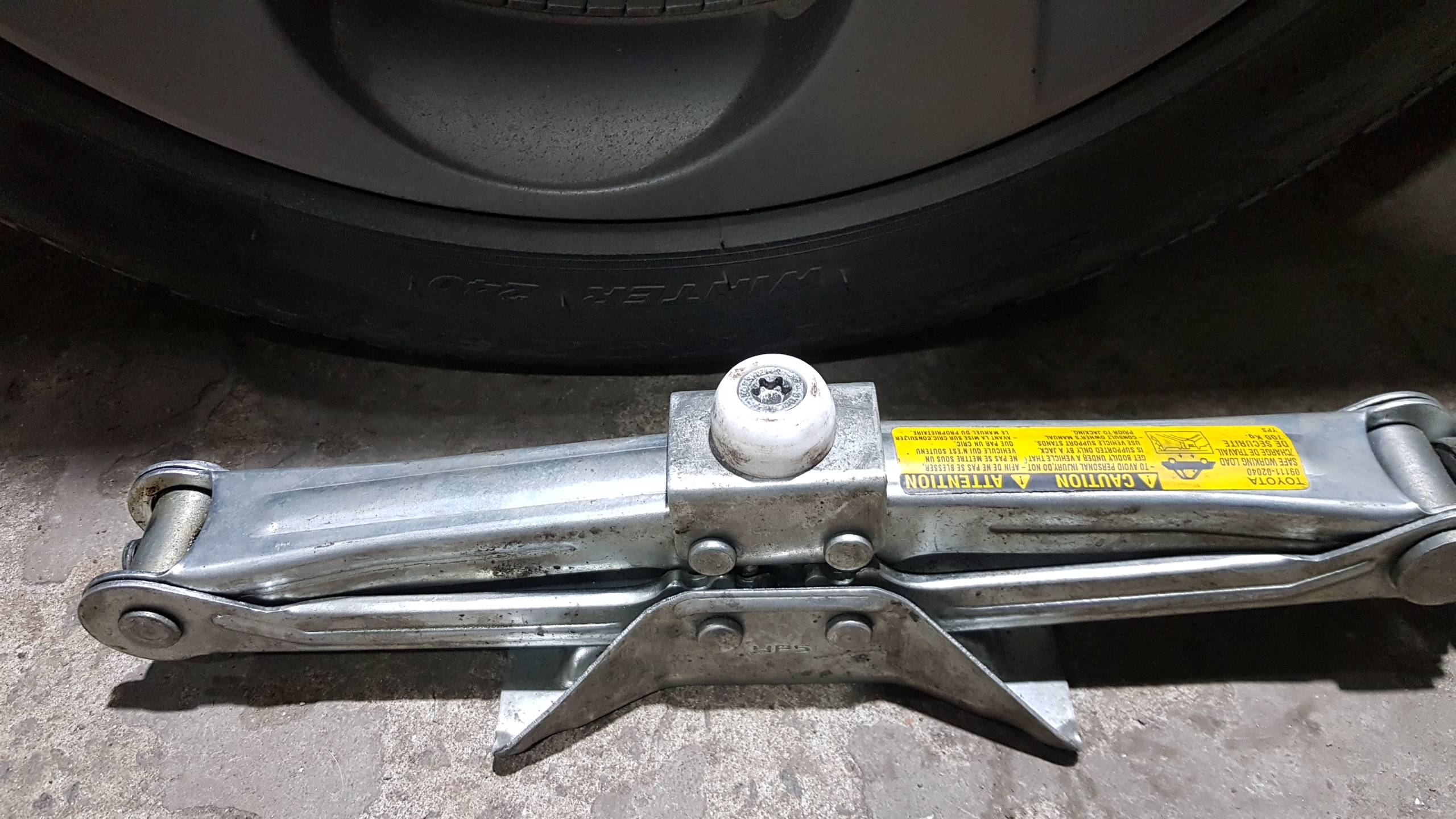

Привет, дорогой альфа! Может быть, это будет полезно для кого-то. У меня был нормальный домкрат от старенькой Тойоты Короллы, предварительно немного доработав его, выточив от токаря белую вставку, которая четко входит в отверстие пластикового куба Юли
Идеально подходит для баллонного ключа компрессора и т. д. в ящике под полом багажника, хотя для этого пришлось снять пенопласт..
