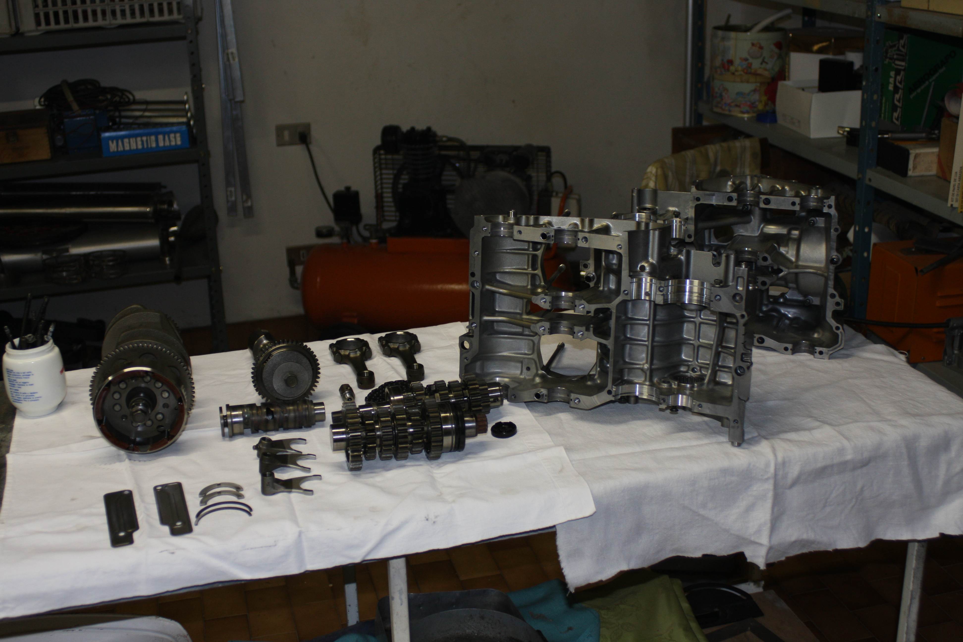

Lo so lo so, diciamo che non sono nuovo a questi lavori. A seguire una foto del mio laboratorio con il motore di una moto che ho completamente risistemato qualche anno fa:
Visualizza allegato 212693
Piuttosto: la dina (ho sia quella per bassi che per alti carichi) da sola serve davvero a poco se non si hanno le tabelle di serraggio... Ci sono da qualche parte?
Bravo! con gli stracci bianchi! sono in pochi ad avere queste attenzioni. Mio padre avrebbe apprezzato molto. Per l'officina pretendeva che le forniture di stracci comprendessero solo tessuti bianchi o chiarissimi. pensa te........
Ci sta, sono un "precisino di merda" (definizione di una mia ex) e lavorare nel pulito e nell'ordine è il modo migliore per evitare di far danni. Se poi consideri che per hobby riparo ste robe qui, dove anche un micropelucco o della polvere può far danni della madonna...

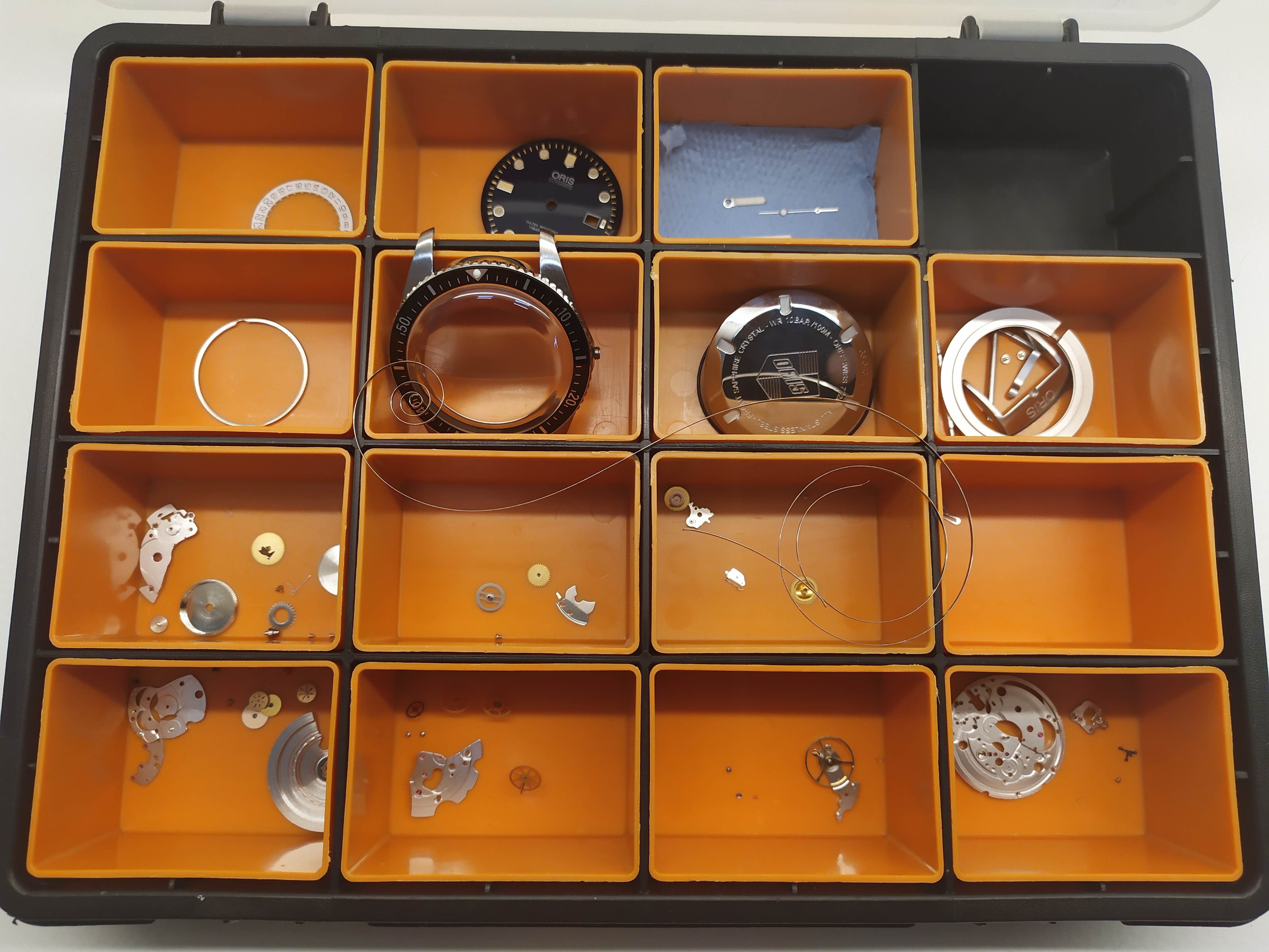

Visualizza allegato 212694
A te potrei raccontare in privato la procedura seguita da mio padre quando revisionava completamente i motori. Roba che nemmeno un chirurgo.
