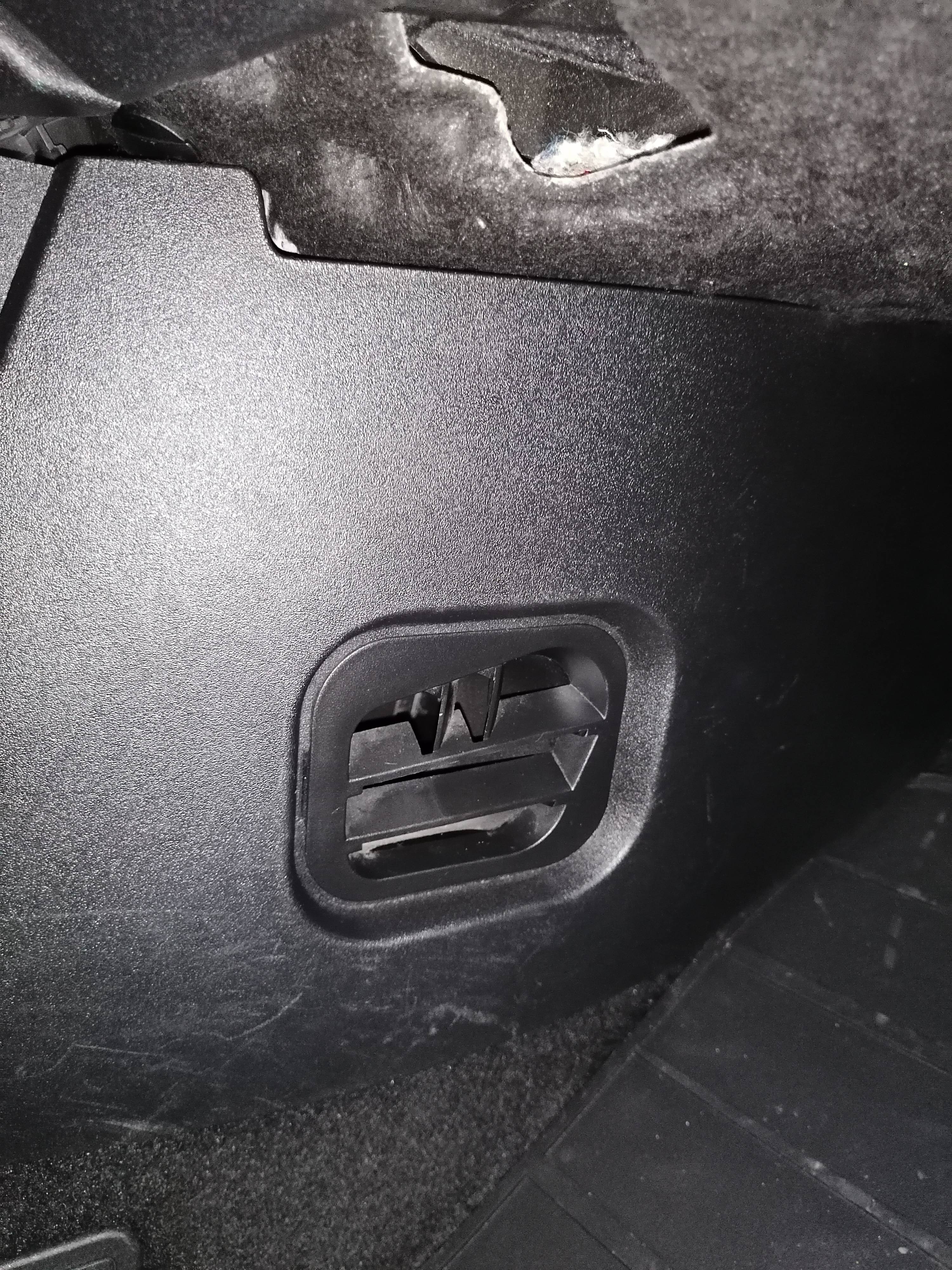

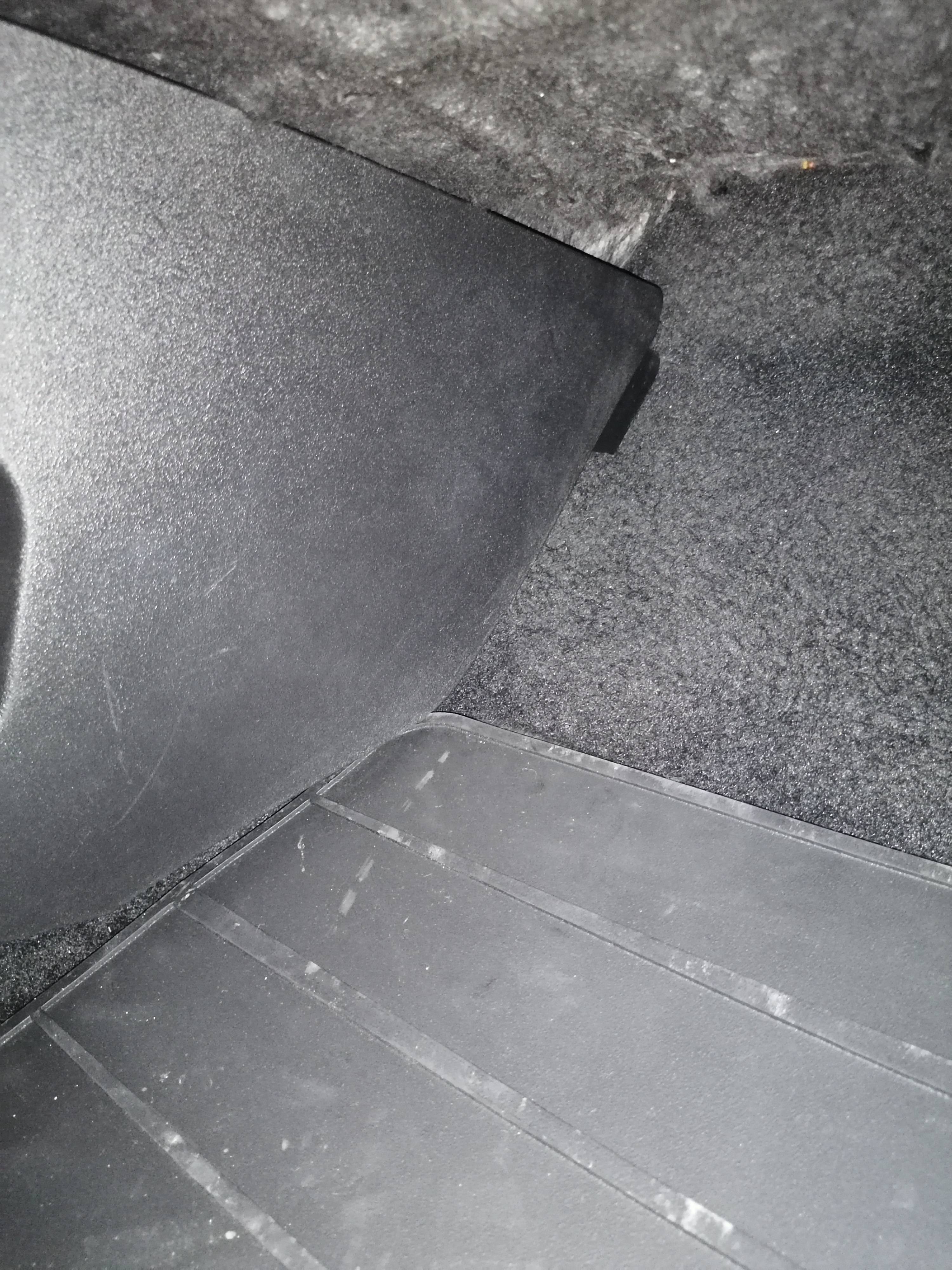

Appena ieri sera sono andato a ritirare la Giulietta dal meccanico per il tagliando e quindi ha cambiato anche il filtro antipolline... Solo che ( me ne sono accorto stamattina per pulire i tappeti), il pezzo in plastica non è perfettamente agganciato... Come devo fare per attaccarlo bene senza fare danni? Riesco solo ad agganciare la parte davanti diciamo

Ciao, se non te la senti, momentaneamente puoi lasciarlo così e lunedi torni a farlo sistemare...;)oppure tiri e viene via, guardi l'incastro davanti quelli laterali verso il cambio, li pareggi vicino e poi un colpetto con la mano e dovrebbe sistemarsi..😜👍

Proverò a vedere se riuscirò altrimenti male che va la riporto in officina 😅
