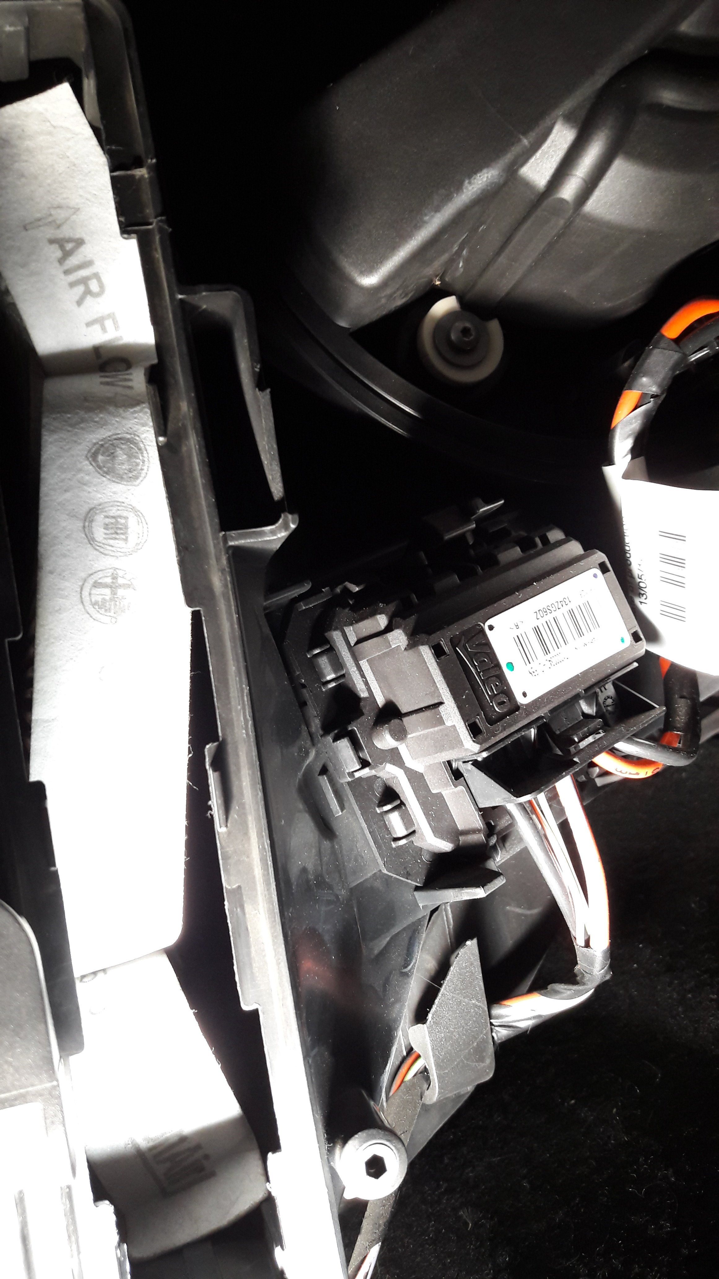

Io proprio per mantenere la garanzia ho fatto fare il tagliando a loro, ( e col senno di poi ho sbagliato), e guarda un po' come mi hanno rimontato il filtro? Storto.
Il filtro è rettangolare,lo hanno montato dal lato sbagliato ( che invece è semplicissimo vedere il lato giusto) ed hanno richiuso il portellino ovviamente forzando, e questo è il risultato.
