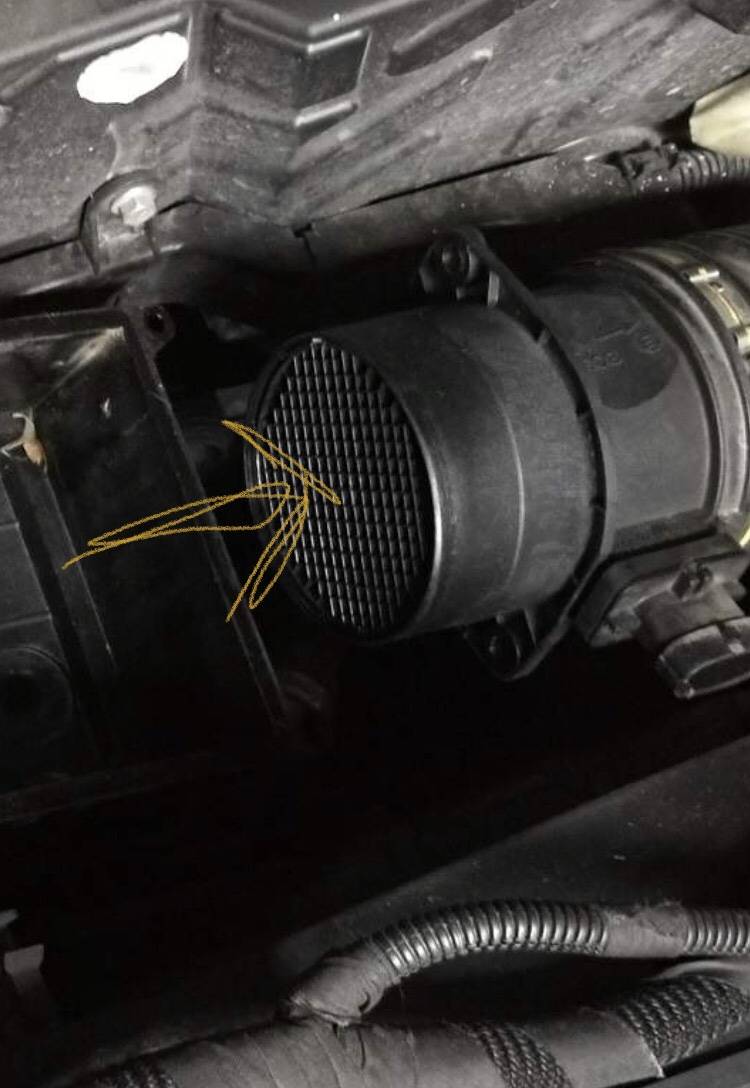

No, ma ero già a consumi bassi (lì ho visto la svolta al ribasso pulendo serbatoio+iniettori col Bardahl), quel che è migliorato è la fluidità. Non ero sicuro di cosa usare e temevo di far danni data l'inesperienza, quindi ho pulito solo l'olio depositato sul bordo del tubo di aspirazione e dentro l'alloggio per il filtro, nulla più. In cosa consisterebbe la pulizia del debimetro?

Ok ok grazie mille.. pensavo diversamente.. mentre per la pulizia debimetro potrei spruzzare il pulitore da qui come indicato in foto o devo smontare qualcos’altro?
io smonto anche l'altra fascetta, tolgo completamente il corpo debimetro, spruzzo il detergente e asciugo con aria. poi rimonto
