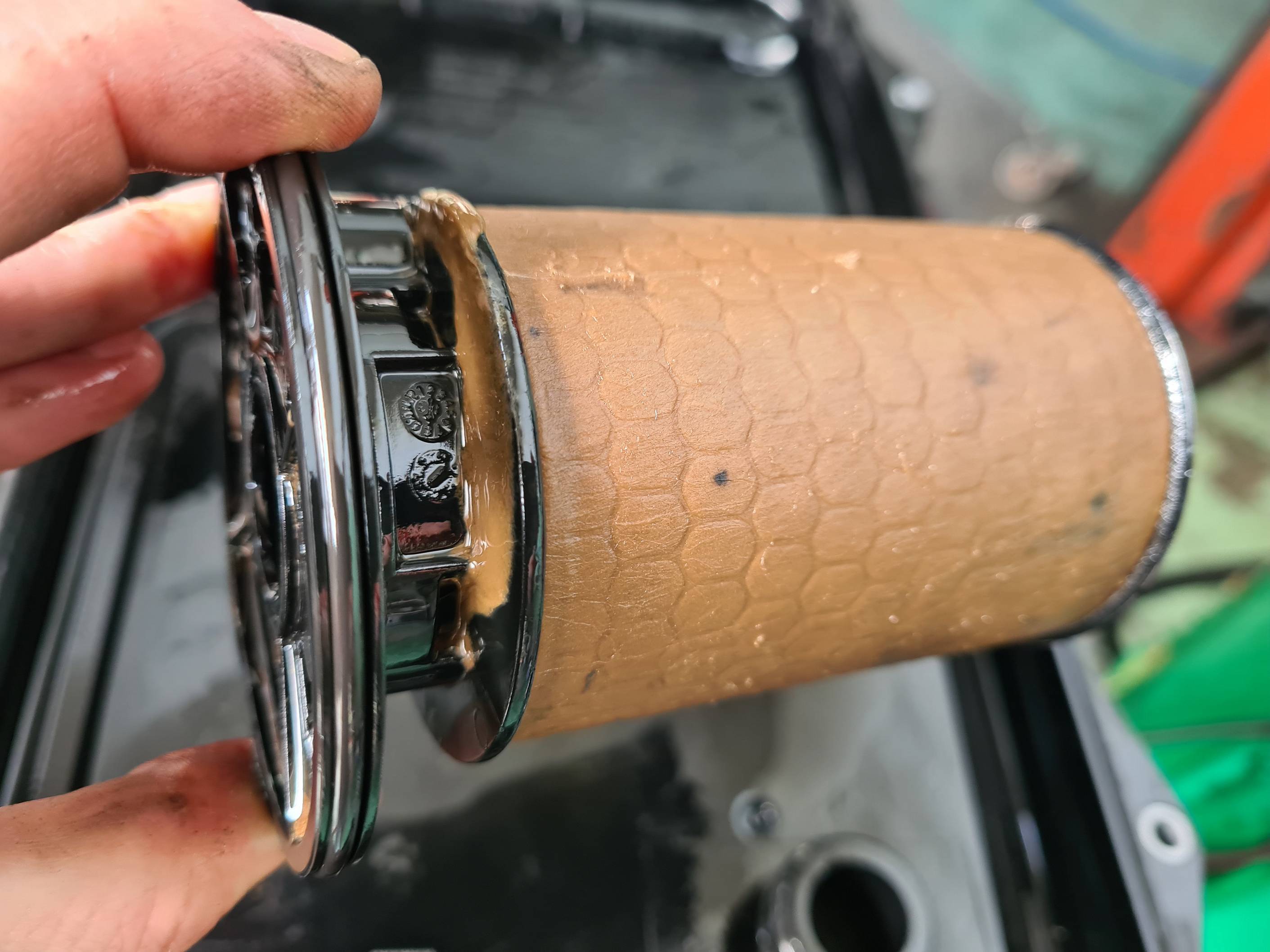

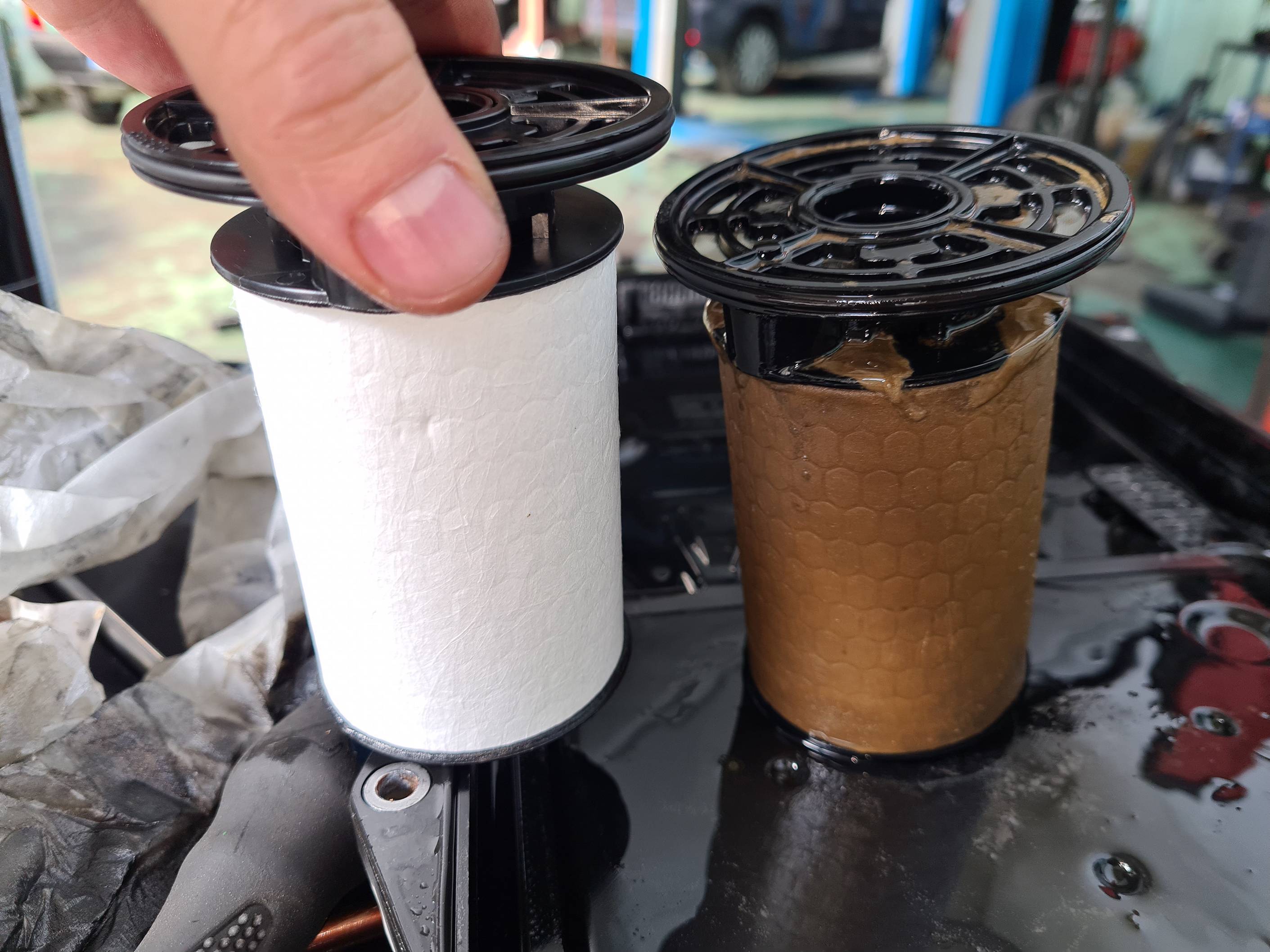

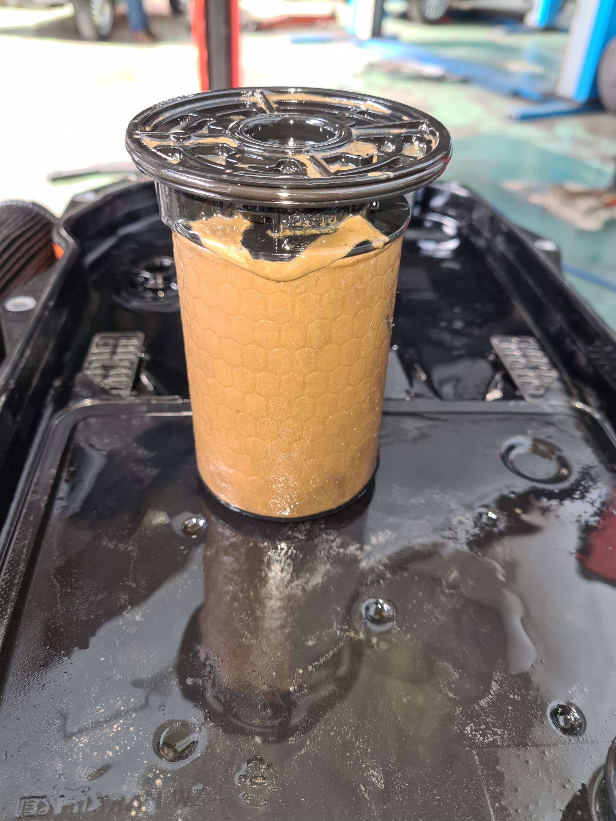

Questo è il filtro che recentemente ho sostituito dalla mia. Il filtro in questione ha percorso circa 40k km.
Faccio praticamente sempre e solo gasolio premium, ENI Diesel+ oppure ESSO Supreme. Ogni commento sulla qualità del prodotto e soprattutto sui trattamenti biocidi che i gestori fanno alle cisterne (nonostante il prezzo di vendita) penso che sia superfluo. Non ho parole.
Faccio praticamente sempre e solo gasolio premium. Ogni commento sulla qualità del prodotto e soprattutto sui trattamenti biocidi che i gestori fanno alle cisterne (nonostante il prezzo di vendita) penso che sia superfluo. Non ho parole.
uhm però se non sbaglio è più chiaro di quello della pagina precedente
anche se effettivamente quel fango è una schifezza a vedersi

Sul fondo del corpo del filtro c'era uno strato di melma spesso diversi mm. Ho dovuto lavarlo con molta cura ed ho sostituito anche la valvolina di scarico del fondo (menomale la danno a corredo, assieme alle guarnizioni).
Dai, almeno hai la conferma che il filtro lavora bene. ;)
il problema è che era completamente pieno, quindi non escludo (anzi ne sono quasi certo) che tanta melma sia passata anche a valle......
ah quindi è rimasta nel portafiltro perché giustamente il filtro non l' ha fatta passare nel alimentazione
Io il filtro l'ho cambiato a 52 Milà km ed era come nuovo con diesel+
credo che il mio sia stato cambiato a 65 mila km con il tagliando, ma l' ho presa usata con 72 mila, ora 82 mila
se la maglia del filtro non è danneggiata, non può essere passata in teoria
