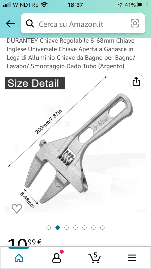

Io ho usato una chiave regolabile in teoria non e molto stretto e va stretto poco quindi se si riesce a prendere con qualcosa va bene tt..
Reazioni: Tac
Tipo questa

Ah ok..si si quello dell olio uso la bussola da 32 che è comune, ok allora magari mi prendo una chiave a rullino per il gasolio....grazie.,...
E molto grande non è semplice trovare bussole così grandi mi sembra sia da 65 se non ricordo male.. le bussole così grosse ci vuole anche manico grosso non ha molto senso anche perché senza ponte lo spazio e poco per lavorare!!
