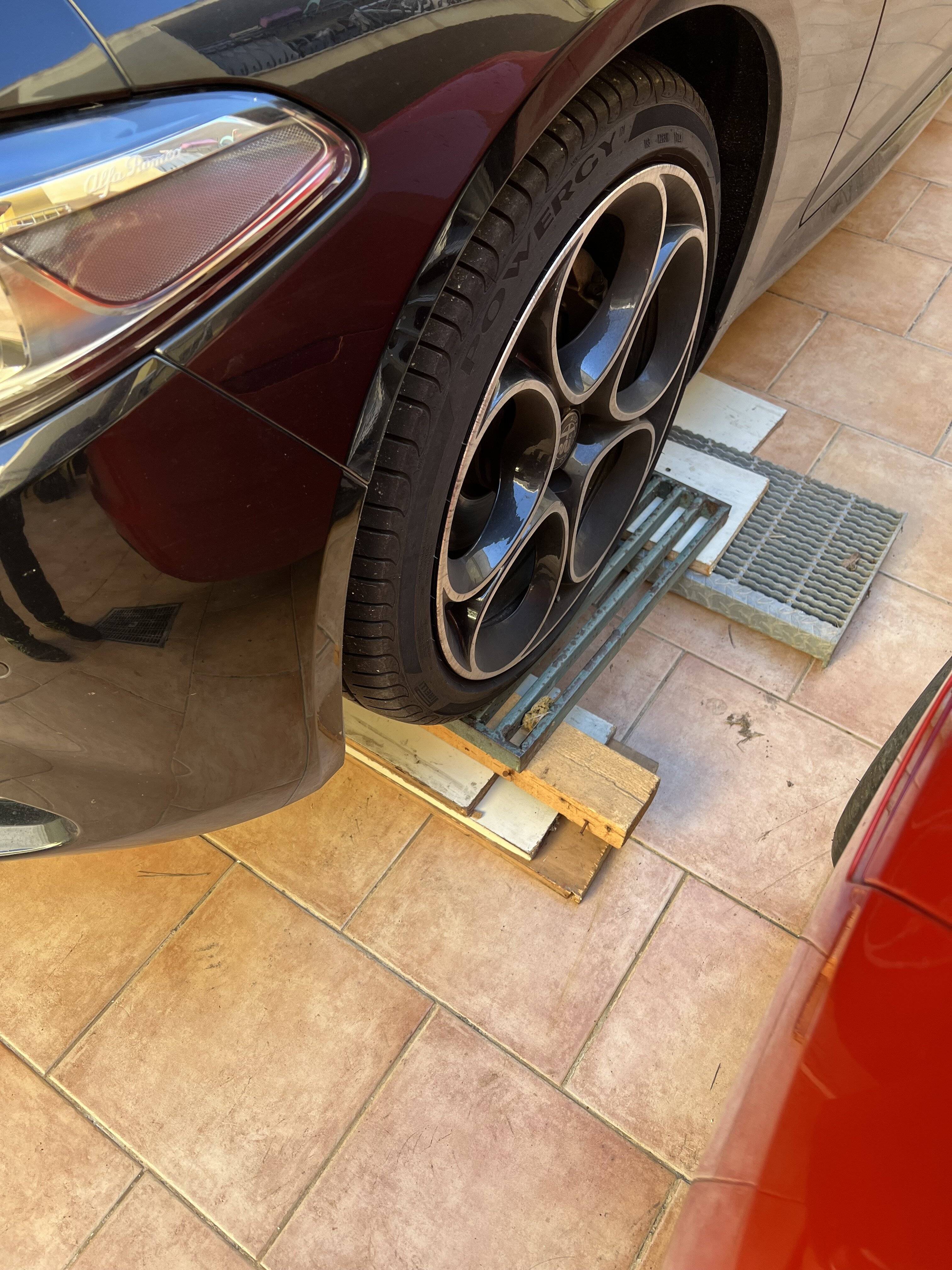

Puoi farlo senza ponte ma devi comunque alzarla anteriormente, lo puoi fare usando delle pedane in ferro o legno a più strati alzandola di 20cm.

Per alzarla nessun problema. Ho già le pedane. Tu non togli la ruota anteriore DX?

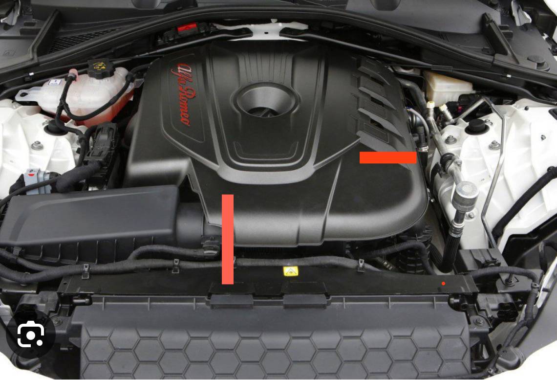

No, la mia è una 190cv, non so se nella 210 sia più complicato per questioni di spazio.
Non tolgo nessuna ruota, non c’è bisogno per eseguire un semplice tagliando.
Per quanto riguarda il discorso condotto aria io tolgo solo quel tubo che ho delimitato con due segni rossi che non sono altro che il punto in cui hanno le fascette metalliche da scollegare.
La scatola filtro rimane montata

Credo che nella versione con intercooler sia impossibile farlo dall'alto...aspetta per vedere se qualcuno con la stesa versione ti risponde, ma molto probabilmente devi cercare un punto di accesso da sotto
