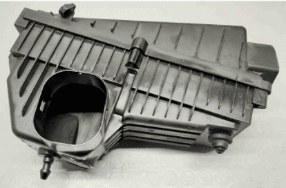

Da sopra e molto più semplice basta togliere tt la scatola del filtro aria togliere da sotto e un agonia… poi c’è il filtro abitacolo anche che è scomodo… potevano sicuramente fare molto molto meglio!!
La scatola del filtro dell'aria è fissata con delle viti oppure è incastrata su dei pioli in gomma?
ha questi perni
    35.2 KB · Visualizzazioni: 242
Ma nessuno ha la procedura per la Giulia e Stelvio 210 CV 4x4? Sono curioso come la hanno studiata perché oggi mi sono fatto il cambio la prima volta dopo 4 anni e mezzo e l'ubicazione del filtro fa letteralmente cagare.... Da sotto è irraggiungibile... Si può fare solo da sopra rimuovendo la scatola filtro e altra tubazione... Ne ho fatte di auto complicate ma questa le supera tutte... Sulla trazione posteriore scomodo ma si fa tranquillamente... Sulla Veloce mi so ucciso stamattina ! Che andasse a cagare chi ha deliberato una oscenità del genere.... Vergognoso
