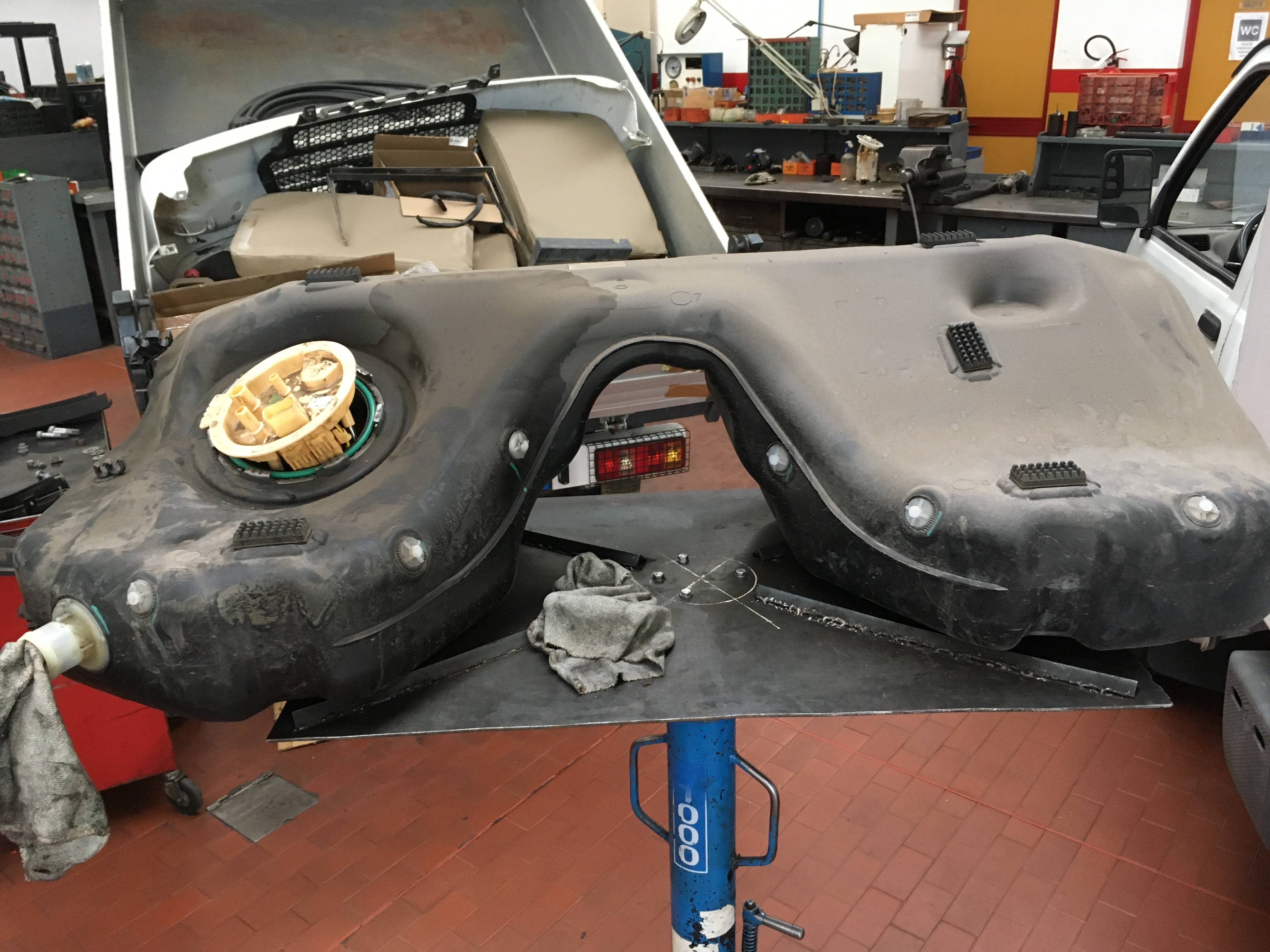

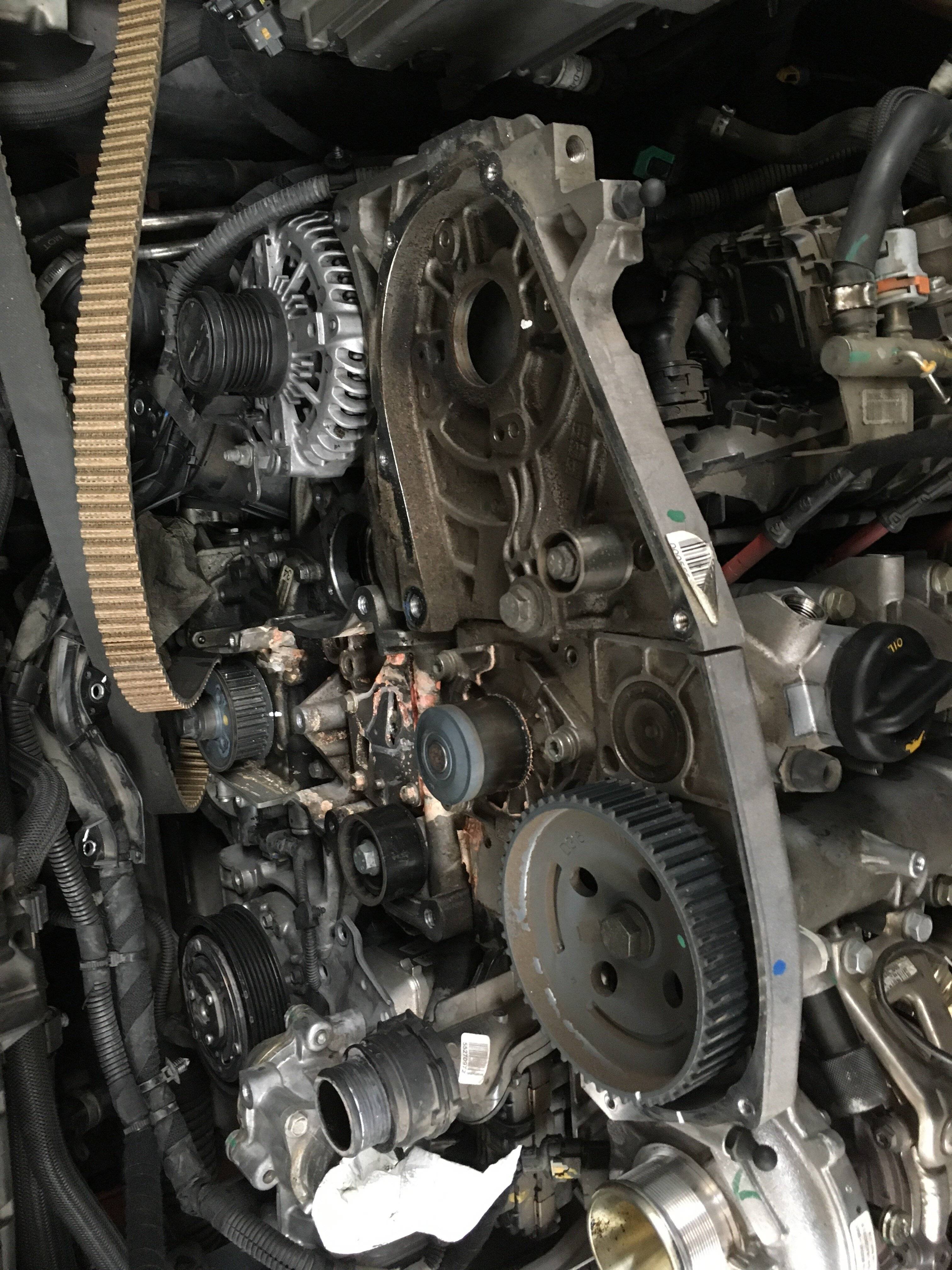

Ne so qualcosa cp4… per fortuna ne ho fatta solo 1 per ora..
    938.8 KB · Visualizzazioni: 130
    1.3 MB · Visualizzazioni: 132

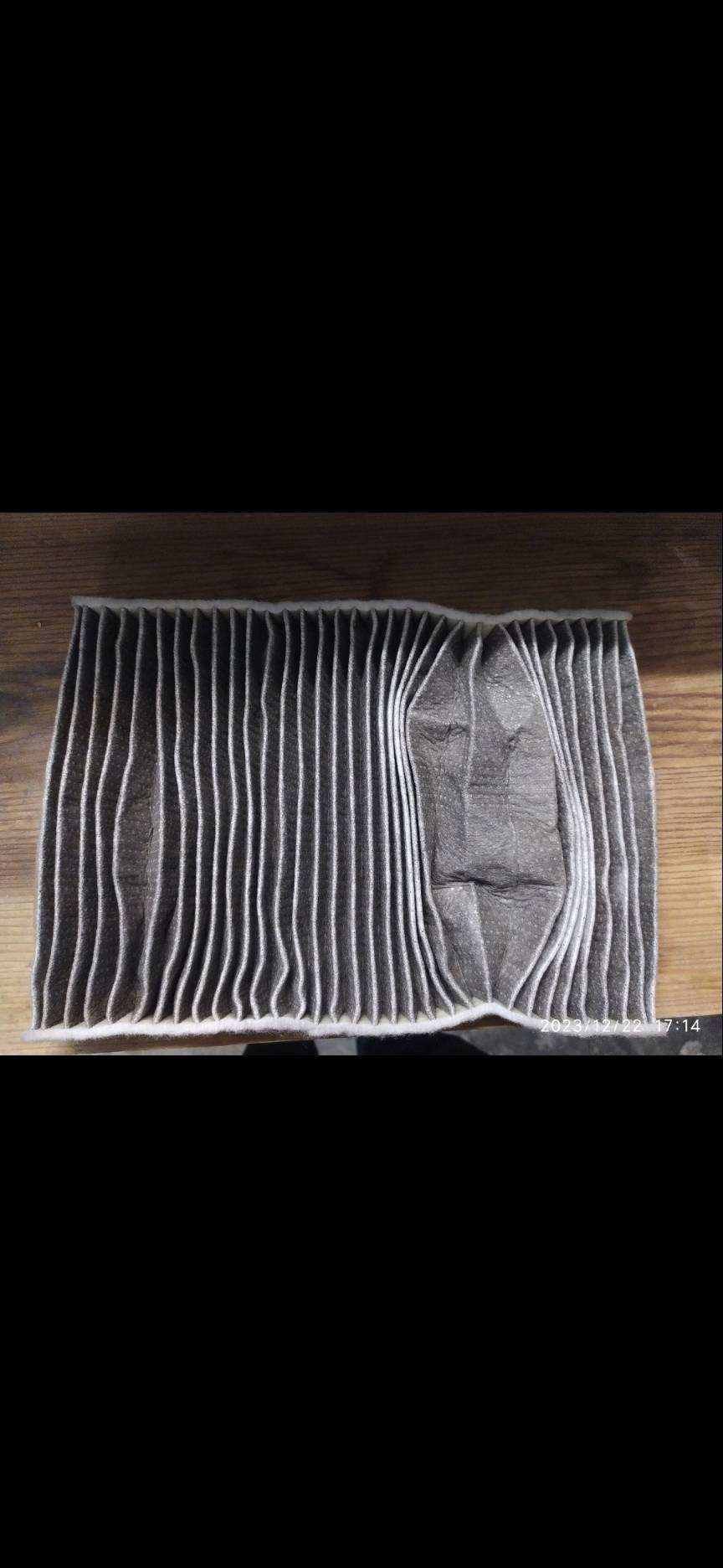

Cambiato ieri. Guardate com'era ridotto. Montato in Alfa.
    103 KB · Visualizzazioni: 95
  • Arrabbiato
Reazioni: rickrd
