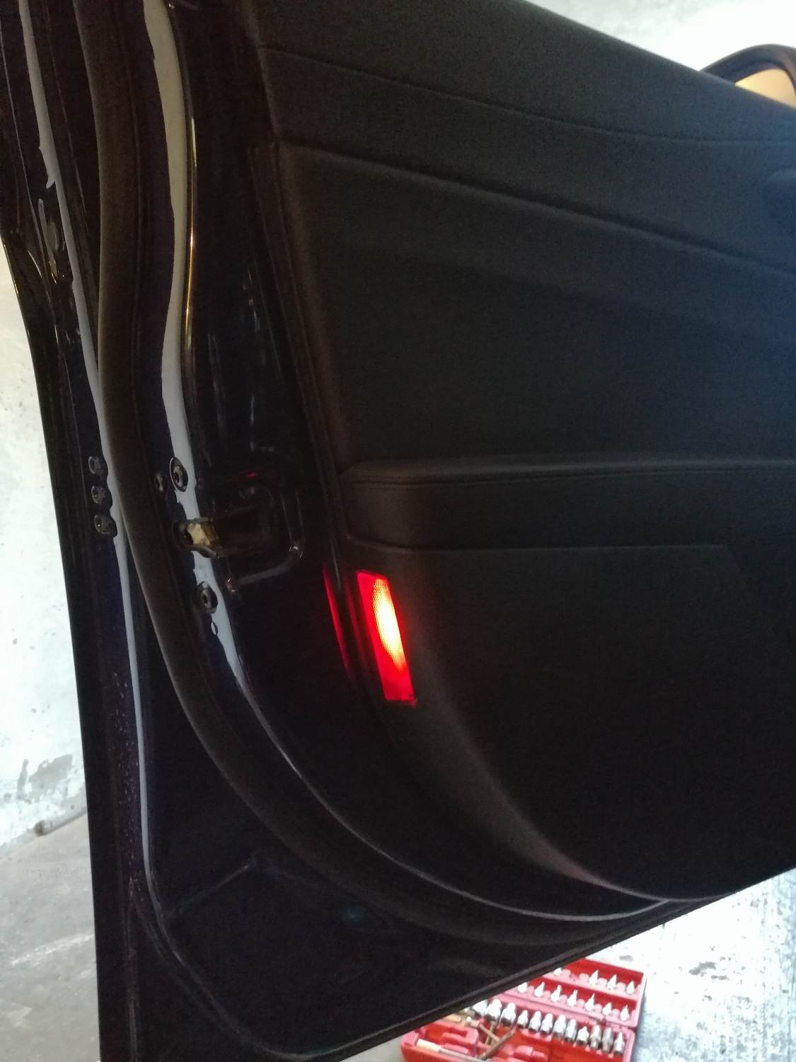

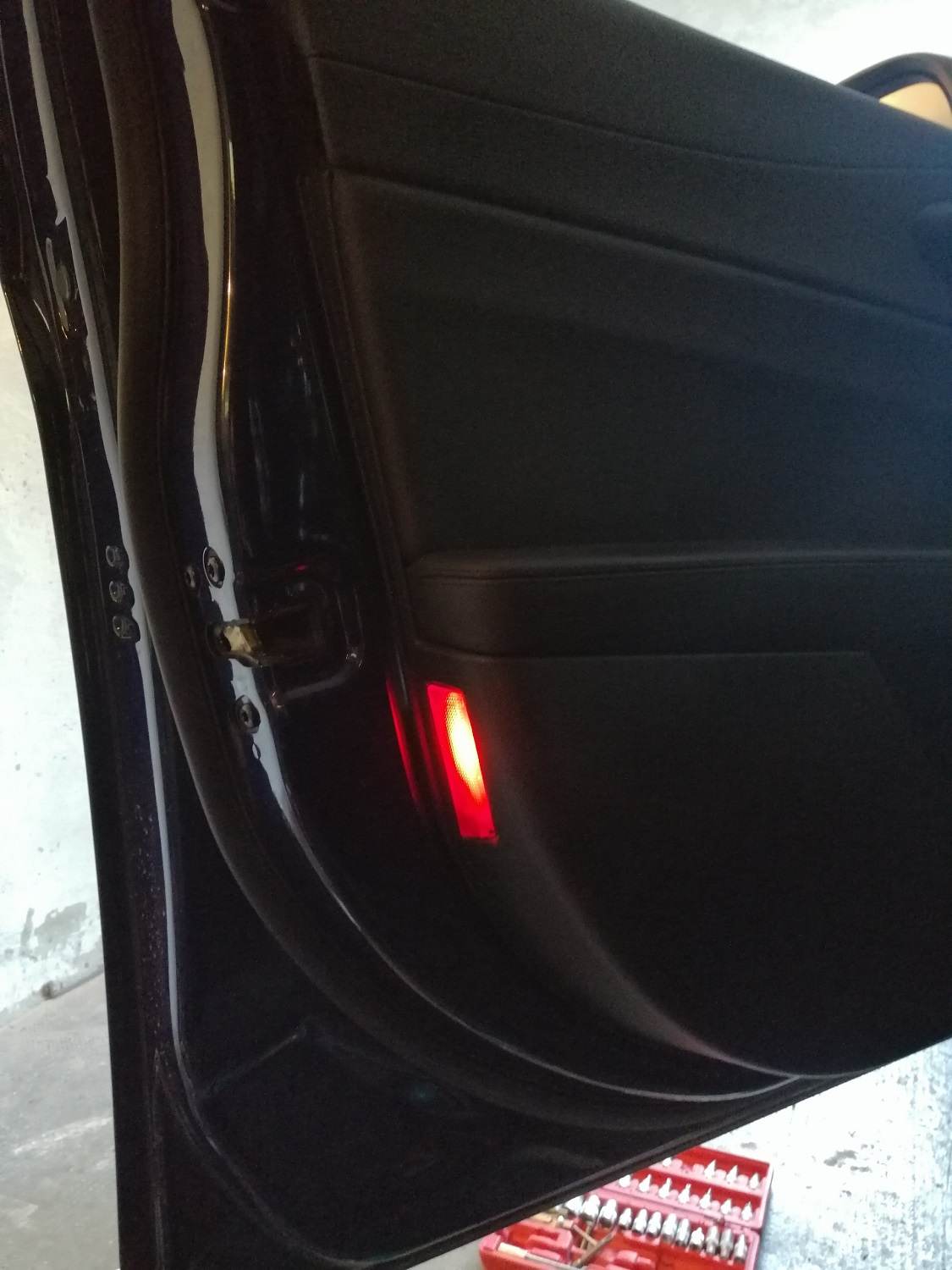

In questi giorni di stop al lavoro ho illuminato i catadiottri sulle portiere, non ricordo in che thread ma ricordo che qualcuno aveva chiesto se fosse possibile farlo. Ho preso una normalissima lampadina T10 a led, ho collegato una resistenza in serie al positivo per limitarne la luminosità e ho collegato la mia lampadina in parallelo alla plafoniera sotto alla portiera.
Il risultato non mi sembra male:)

Visualizza allegato 202708
l’hai fatto un bel lavoro, complimenti. Pori i fare delle foto con una guida. Come hai fatto a far arrivare i fili alla plafoniera in basso? Come hai fissato il led nella plafoniera rossa?
io avevo chiesto.......poi fai una guida.....ma usare una "plafoniera già pronta"???
Nel fine settimana farò anche il lato passeggero, faccio qualche foto già che avrò il pannello smontato. Purtroppo l'unico modo per fare il cablaggio e fissare la lampadina è smontare il pannello porta.
La lampadina non è fissata al catadiottro altrimenti si perde la possibilità di smontarlo. L'ho fissata all'interno a lato del catadiottro con due semplici fascette. Va tenuto conto che il catadiottro copre una vite che serve per fissare il pannello porta alla portiera, per forza di cose non bisogna coprire la vite e gli spazi sono ridotti.

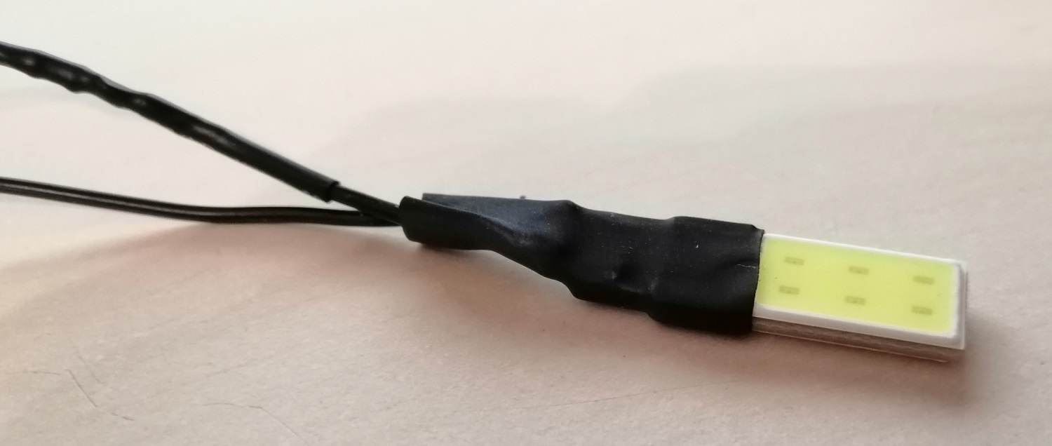

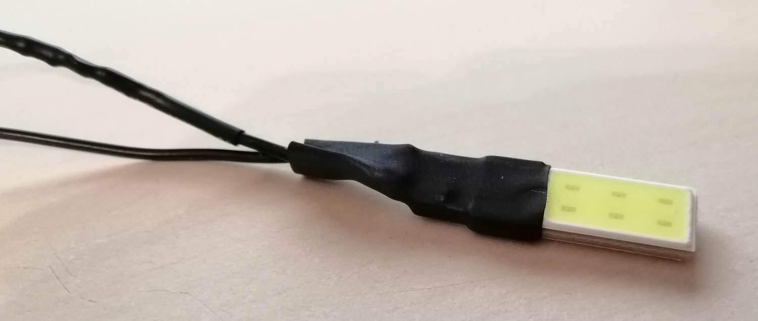

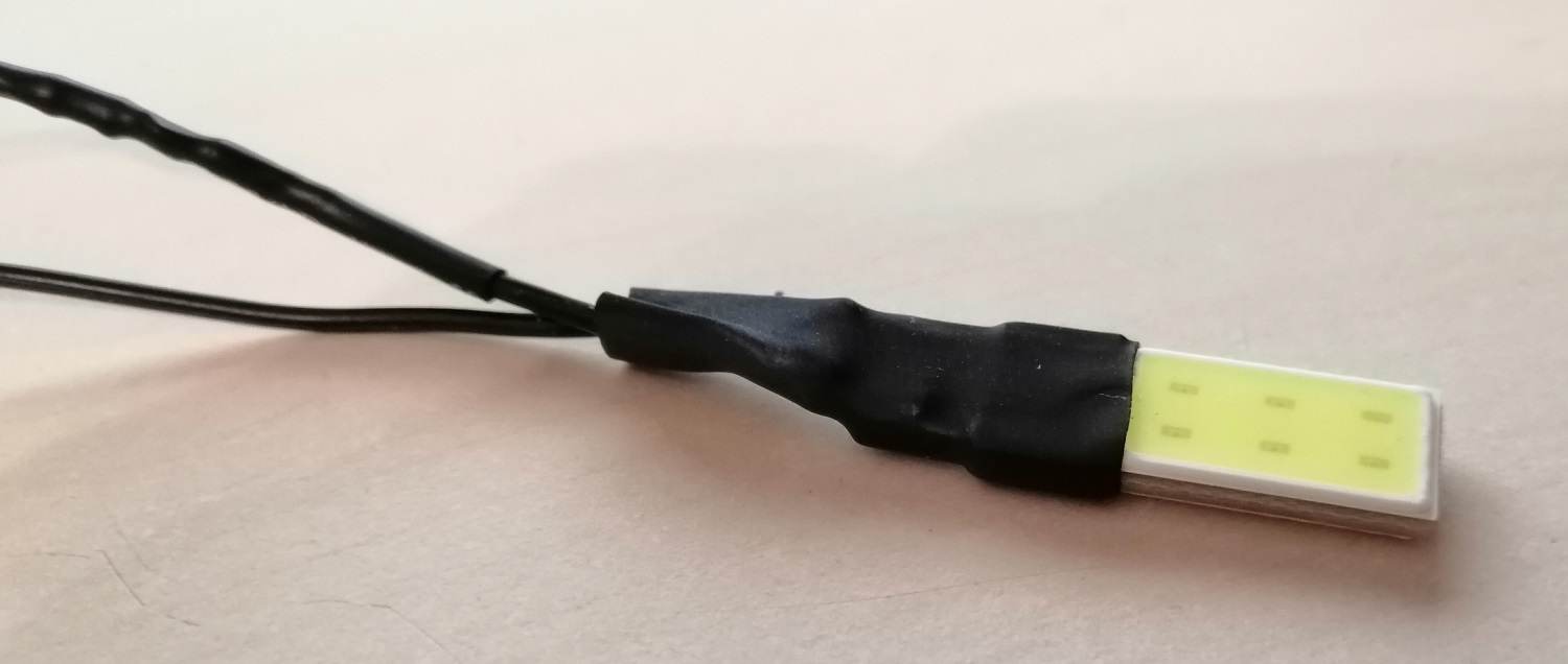

visto che ce l'ho sotto mano, allego una foto della lampadina che ho usato. Ho saldato i cavi sui terminali della lampadina e isolato il tutto con della termorestringente.
Visualizza allegato 202764
