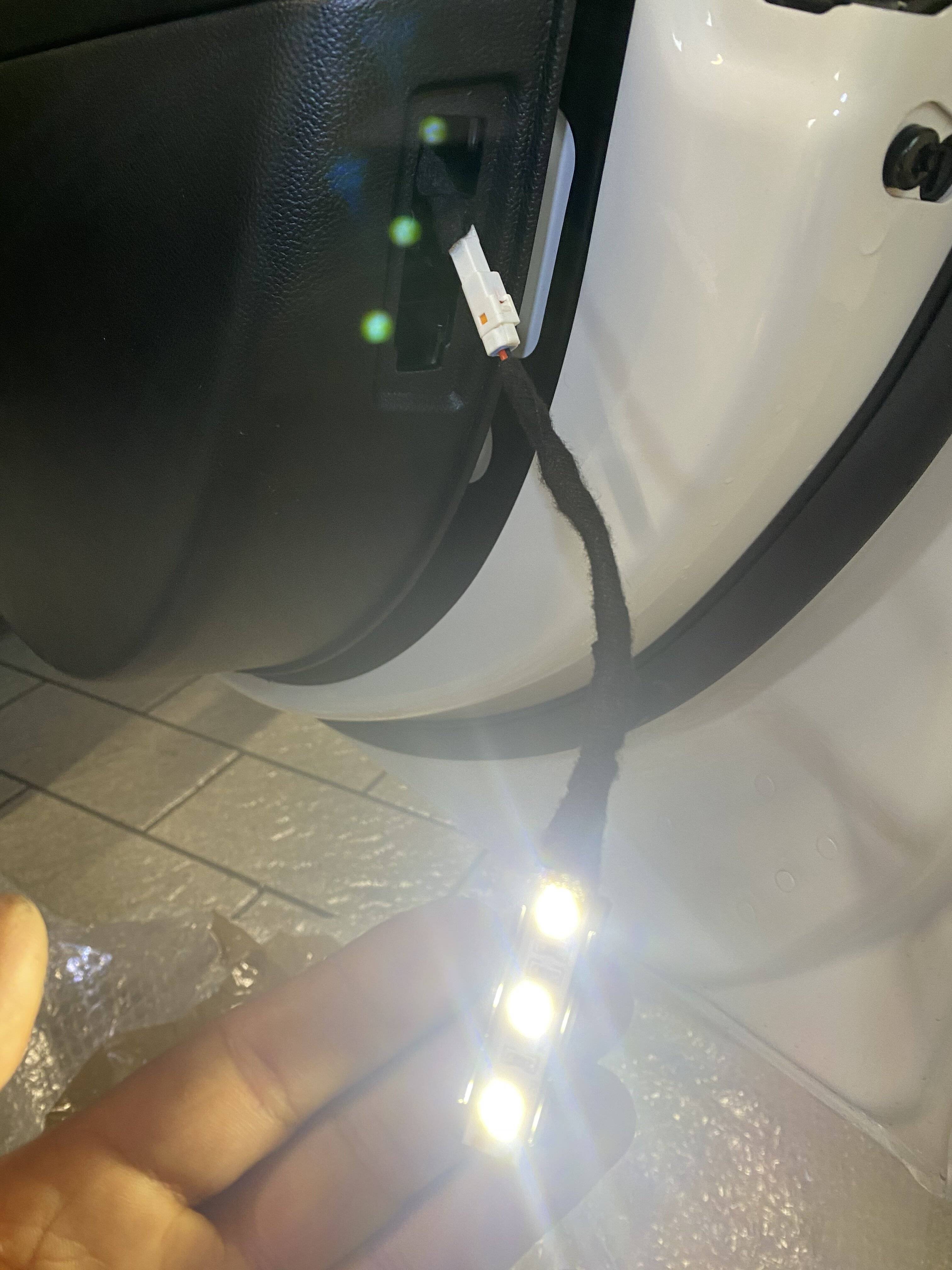

[GUIDA] Sostituzione luci antipozzanghera portiere
    1.1 MB · Visualizzazioni: 292

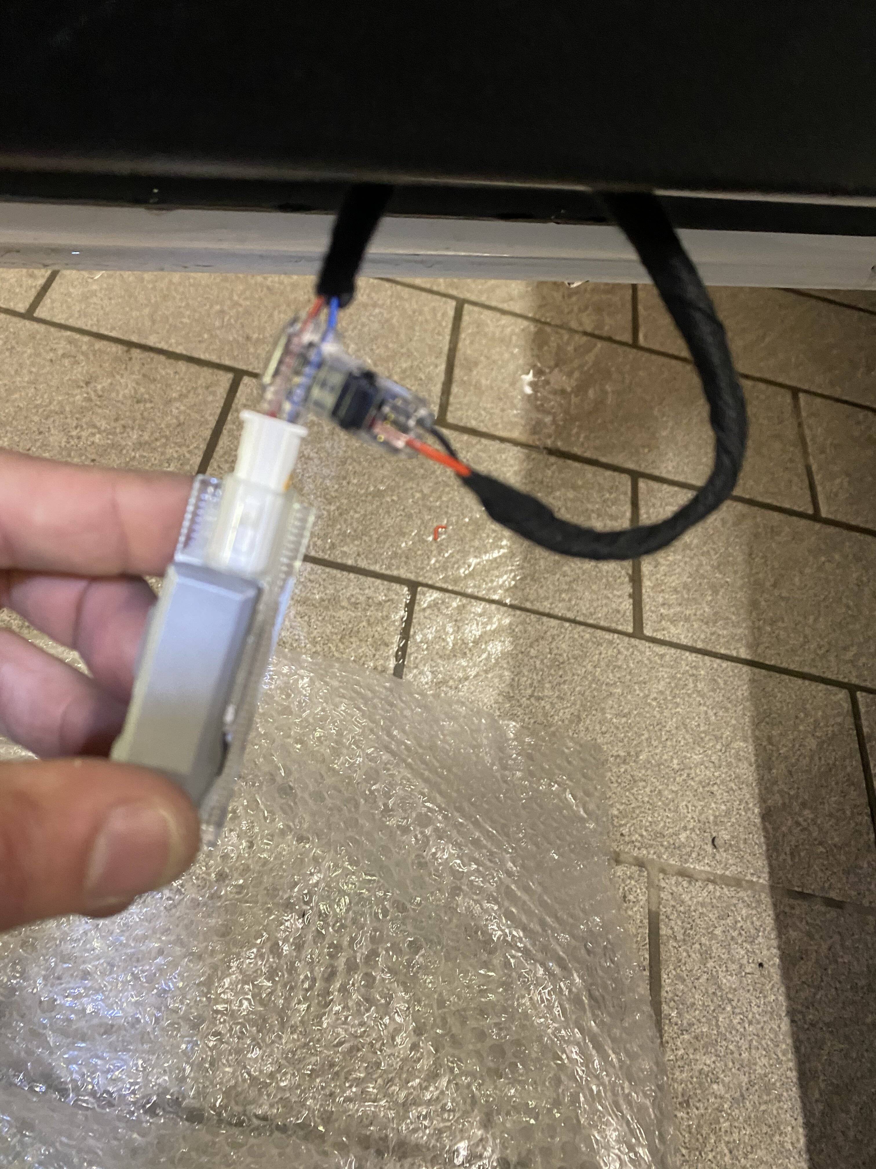

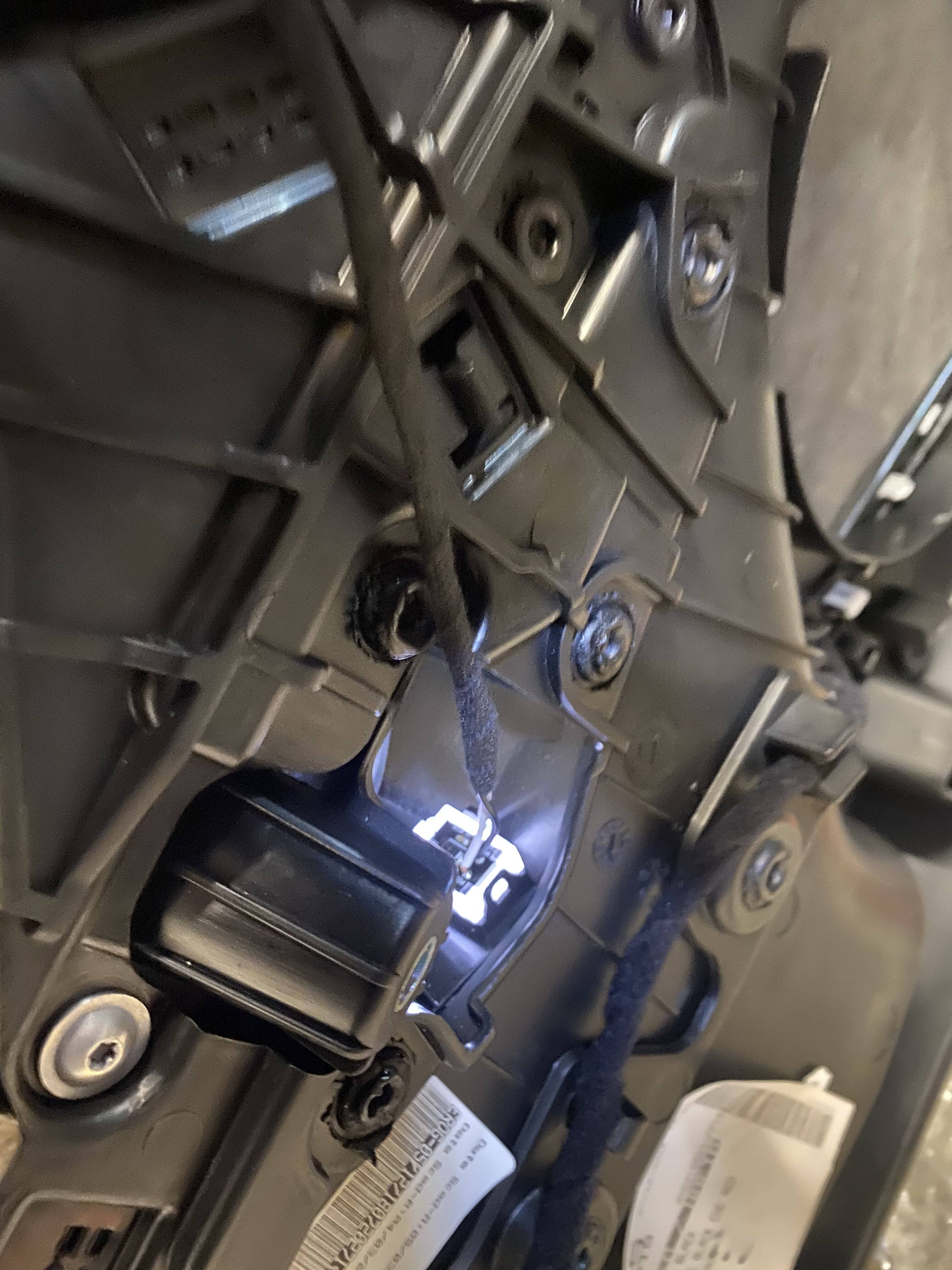

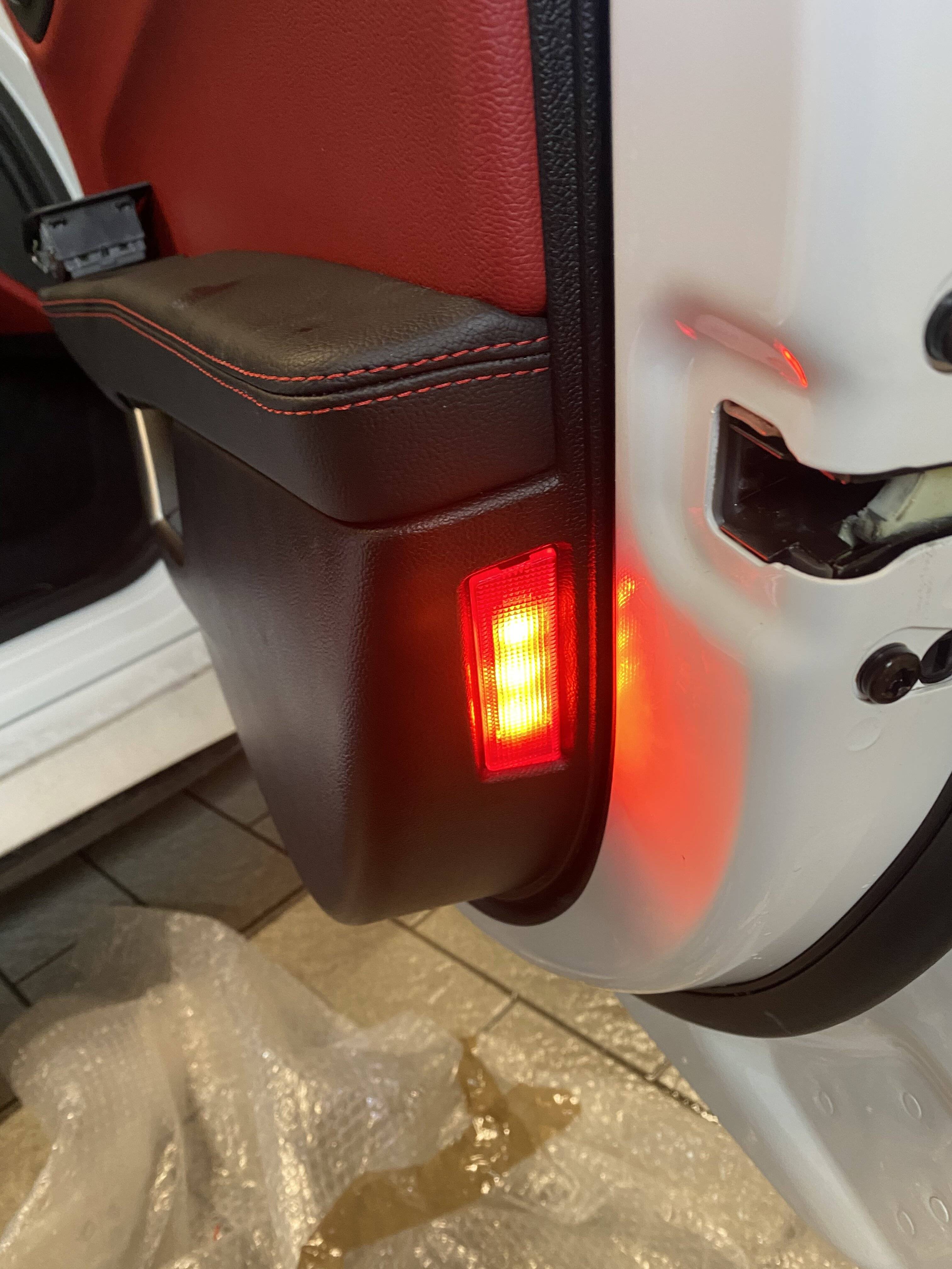

Foto guida senza smontare i pannelli

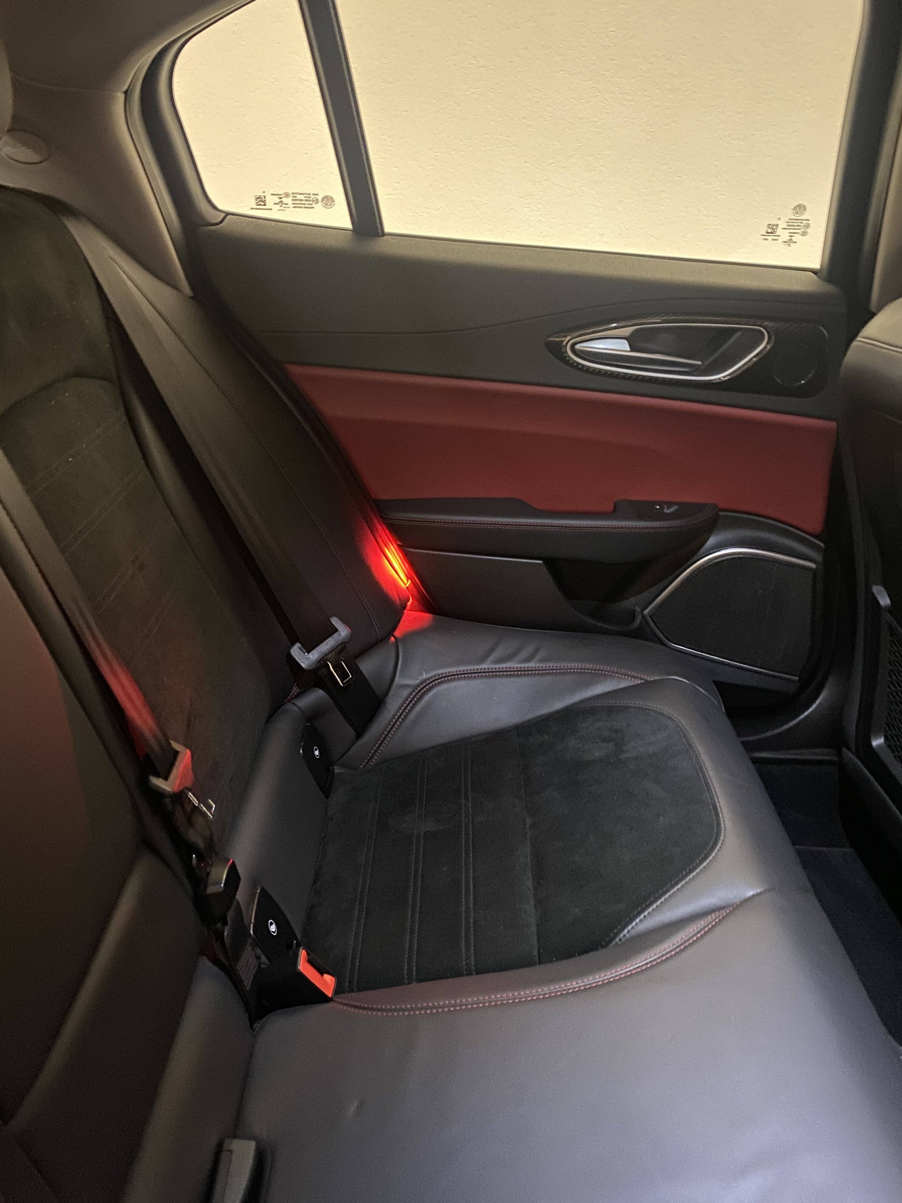

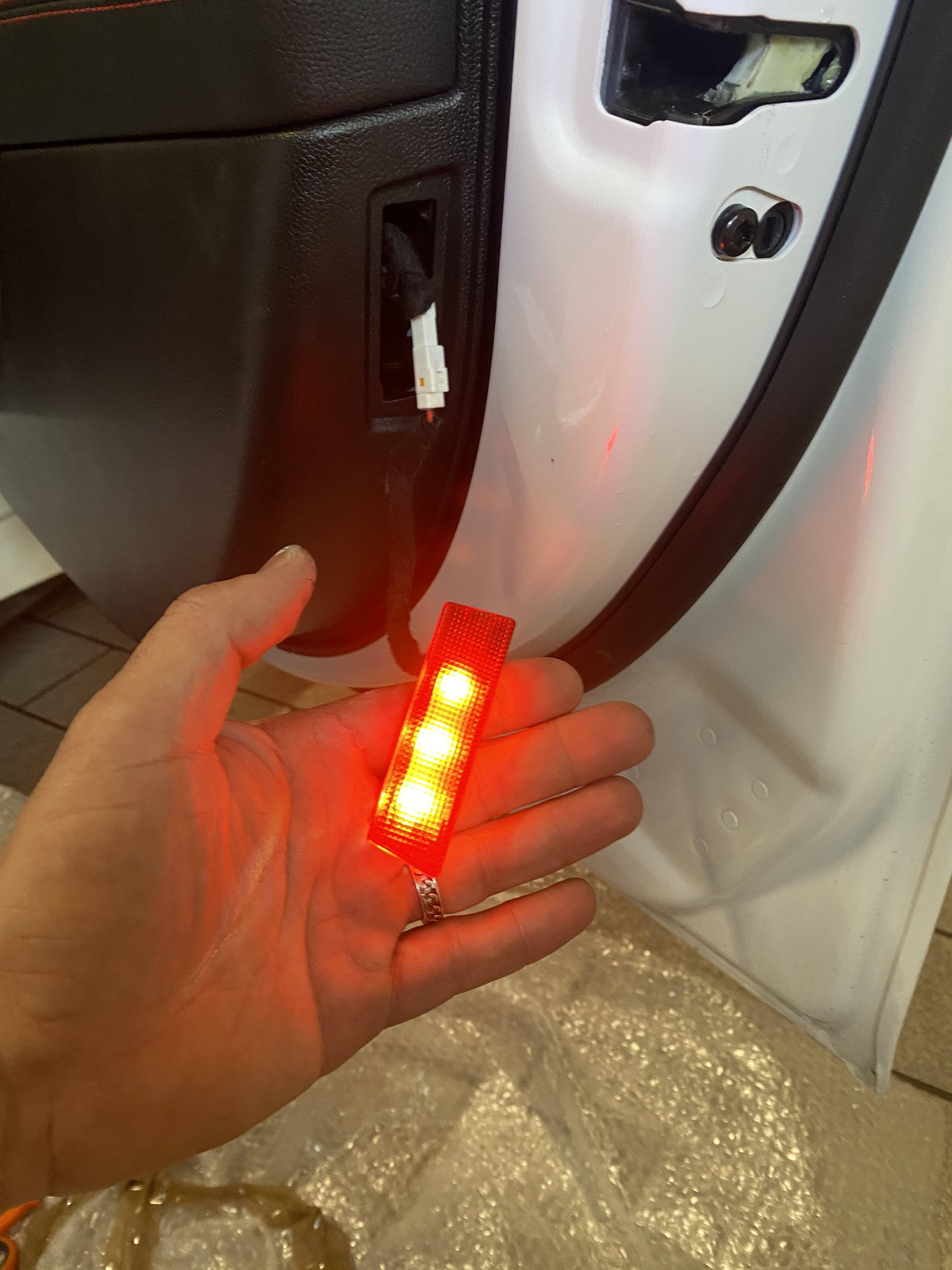

Ciao, ma al posto di 3 Led esiste uno unico ?
P.S.: non è necessaria la mail/messaggio su FB....c'è tutto quì :) :) !!!

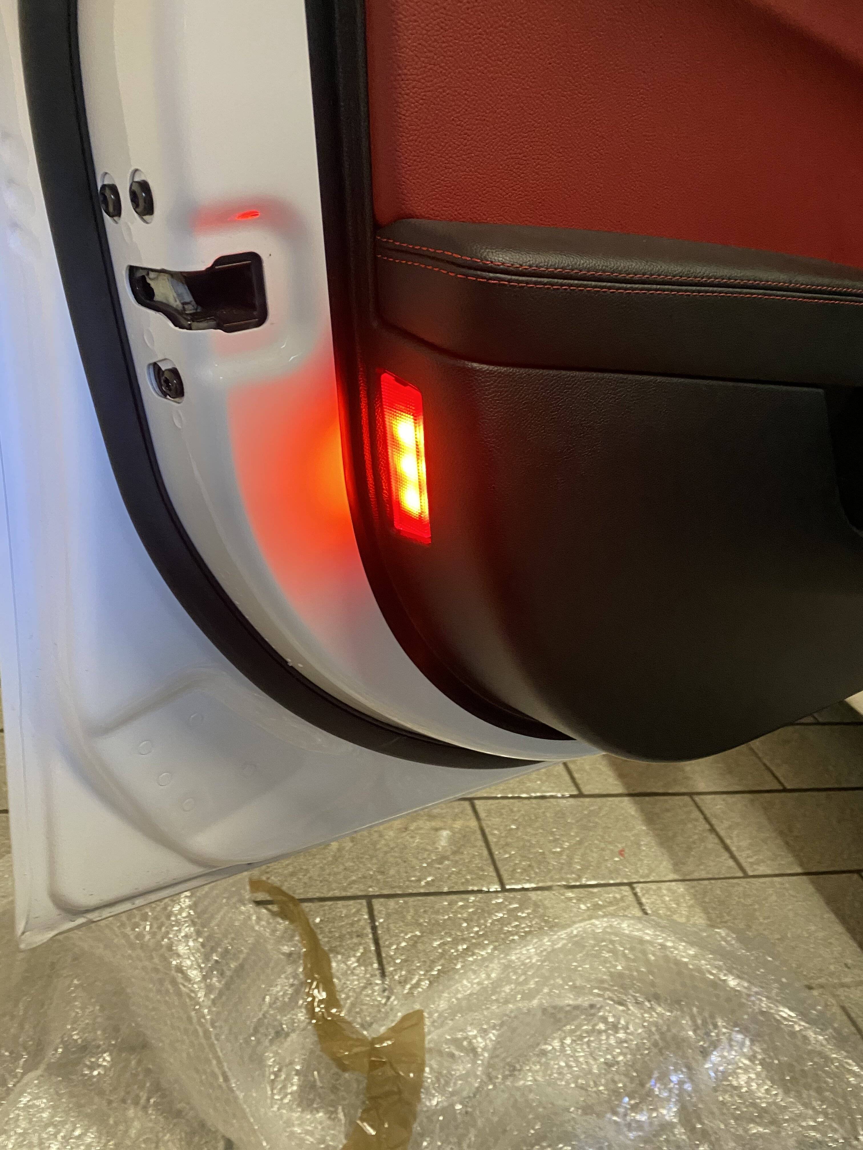

unico "problema" se così si può chiamare, è che per alcuni secondi la luce resta accesa ed è visibile all'interno dell'abitacolo a causa della forma dei pannelli porta.........
sempre? anche con tutti e 4 gli sportelli chiusi?
Reazioni: luvec74
No solo quando apri come le luci pozzanghera e keyless appena metti in moto o chiudi l’auto oppure dopo poco si spenge tutto comunque
in pratica essendo collegate alle luci antipozzanghera si accendono con loro....solo che quelle le noti meno....ok! Ma a Led unico non si può fare?
Quelli si possono interrompere ogni 3 le pozzanghera sono sotto interamente coperte questi sono a vista o uno o tre la luce la vedrai ugualmente

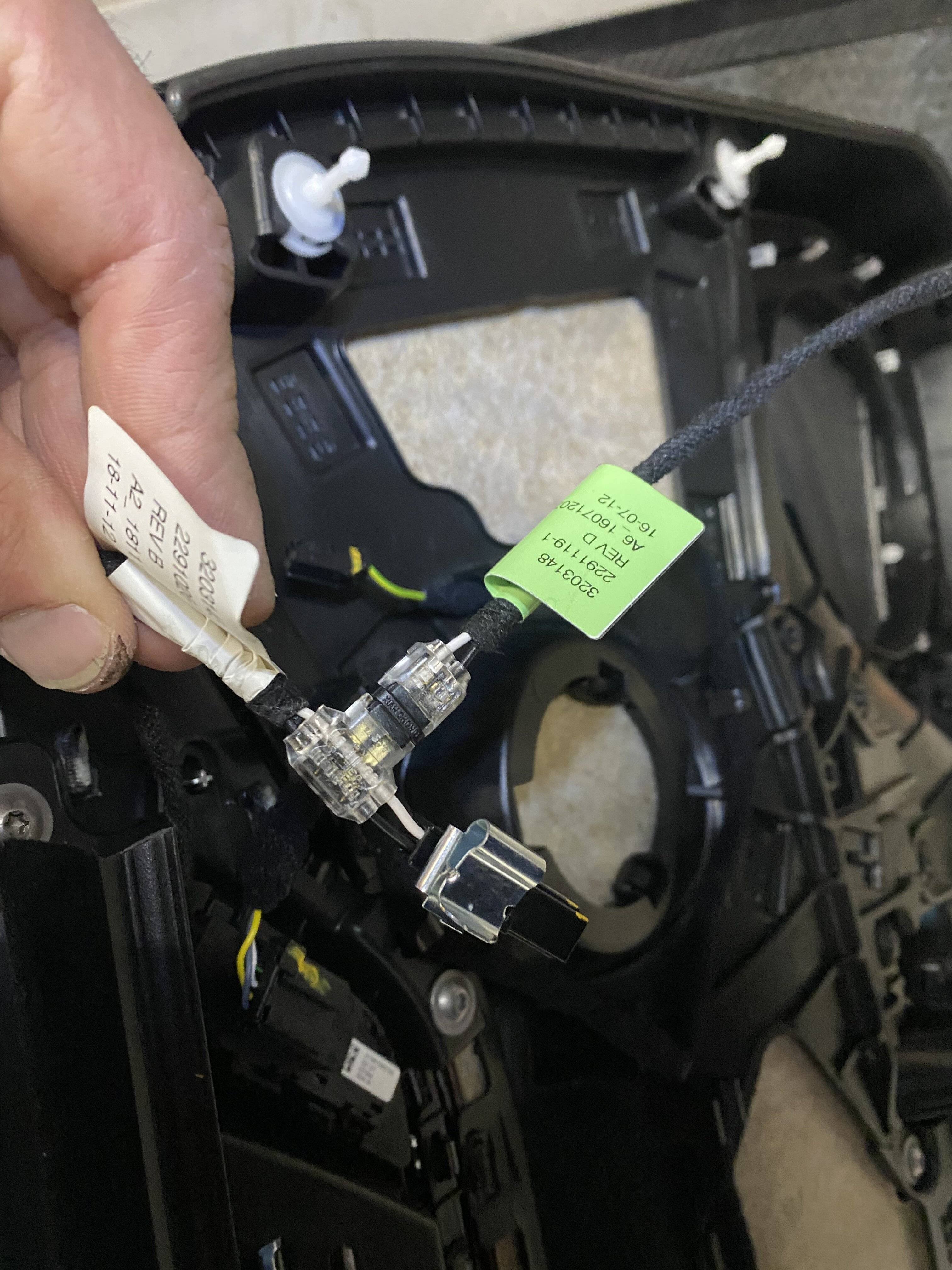

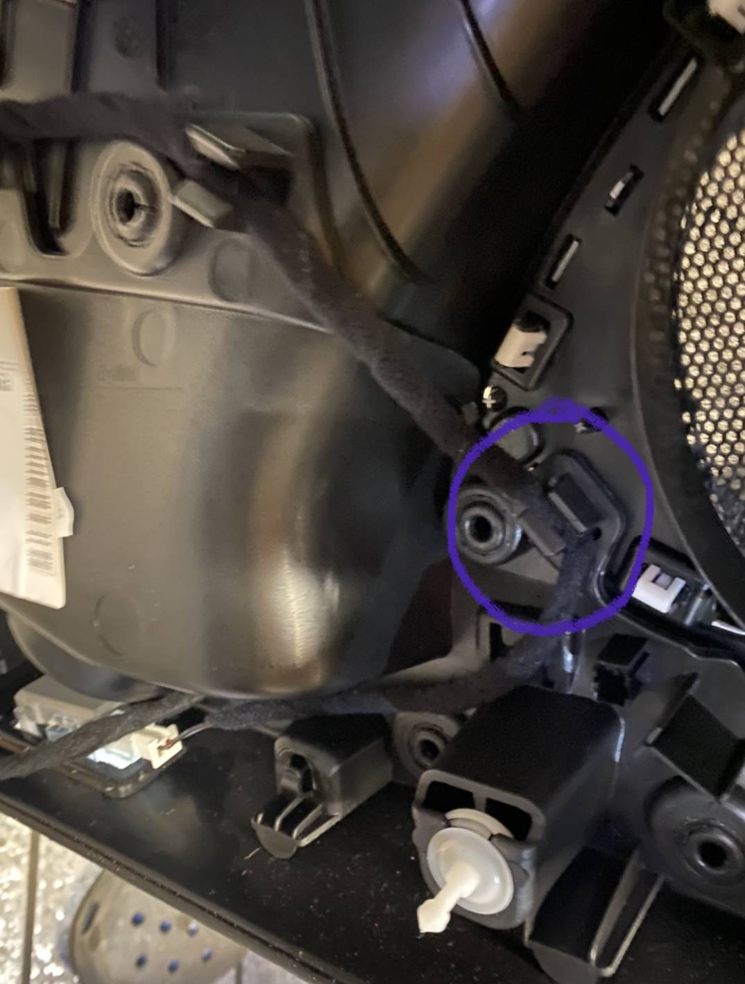

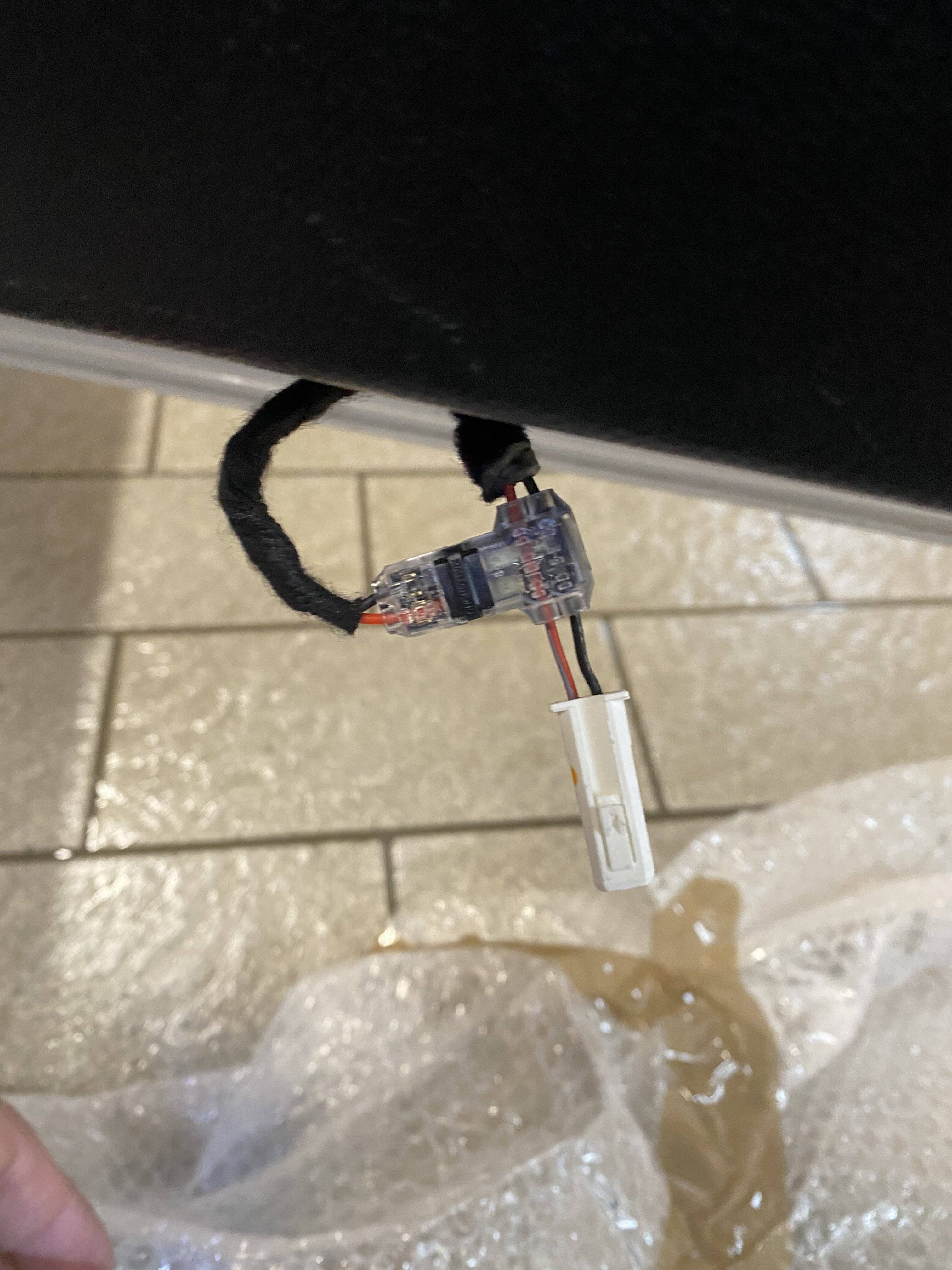

Per chi vuole mettere le luci nei catadiottri anteriori senza smontare il pannello porta ma ha i cavi luci pozzanghera corti vi posto la foto del cavo interno al pannello vicino alla griglia delle casse dove va sganciato da un ritegno cosi che si allunghi quel che basta per fare il lavoro. Io ho spannellato purché dovevo cambiare gli specchi 😉 in più ho finito con questo di montare la linea led ambiente originali😊
Ciao.
Bel lavoro.

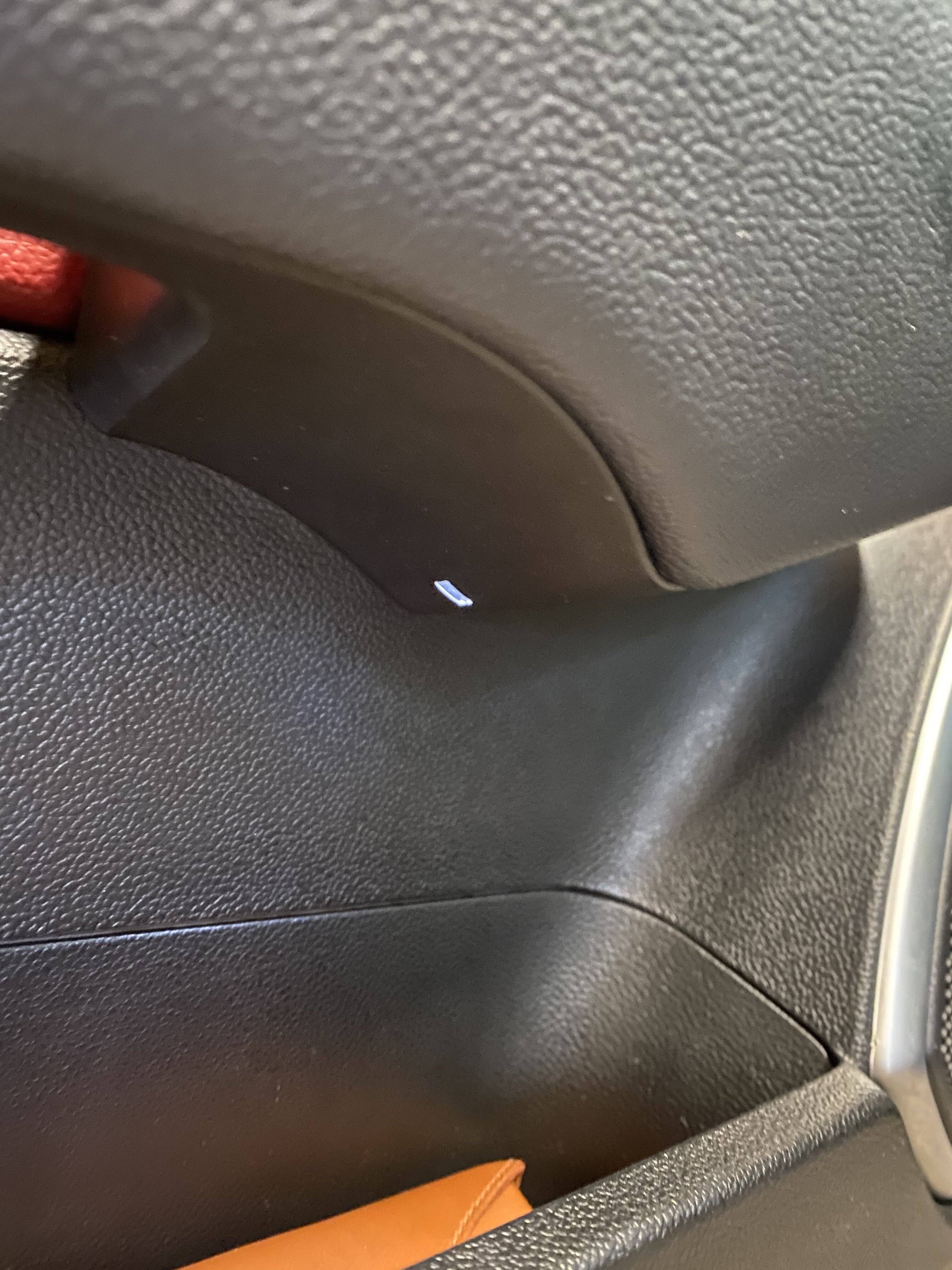

Quella copertura nera che hai messo dietro al catadiottro una volta posizionata la striscia led dove l'hai trovata? O si tratta di un "recupero" di qualche coperchio che hai modificato? Grazie!
