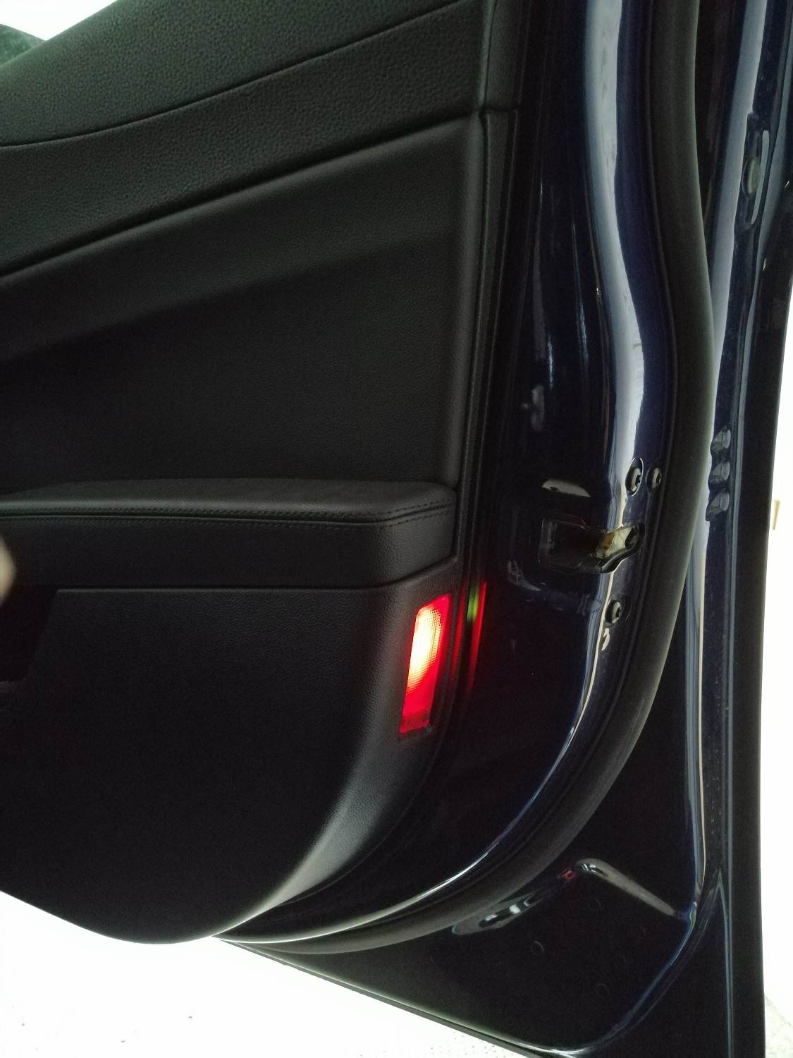

Ciao a tutti, ho appena finito di rimontare il pannello lato passeggero. Ho fatto qualche foto, magari la mia soluzione può essere di aiuto a qualcuno.

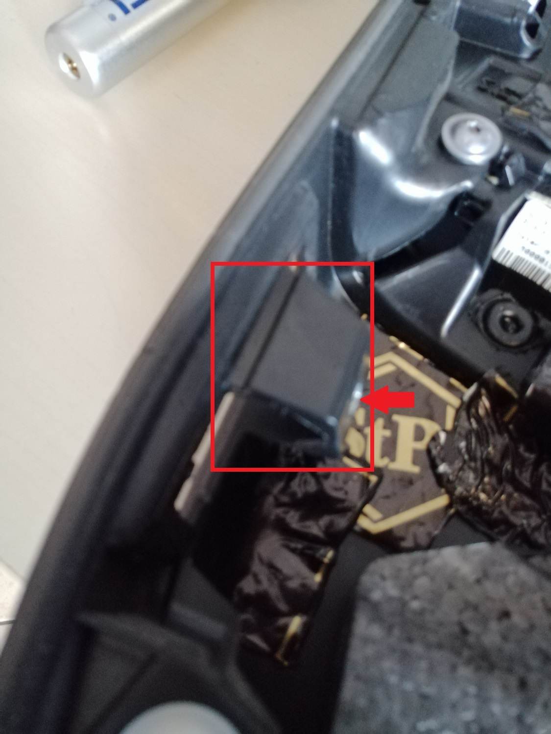

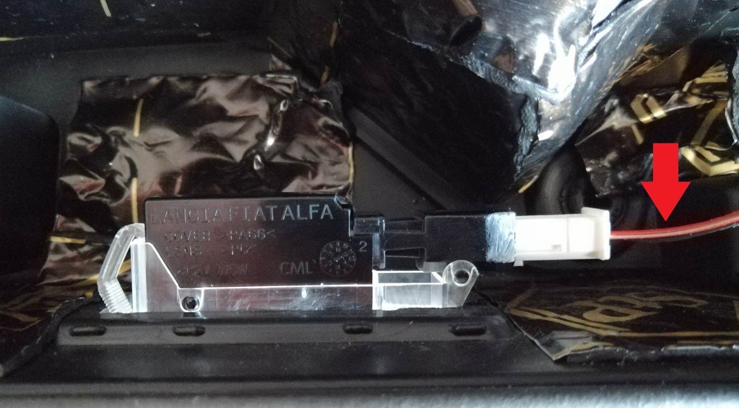

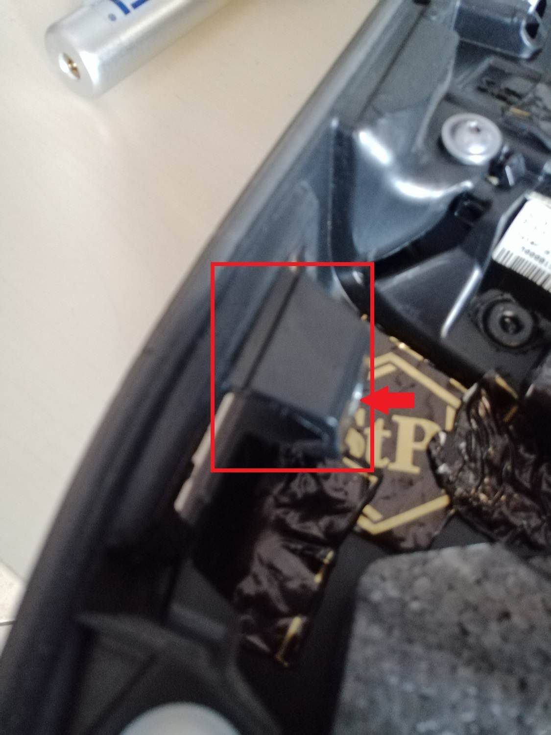

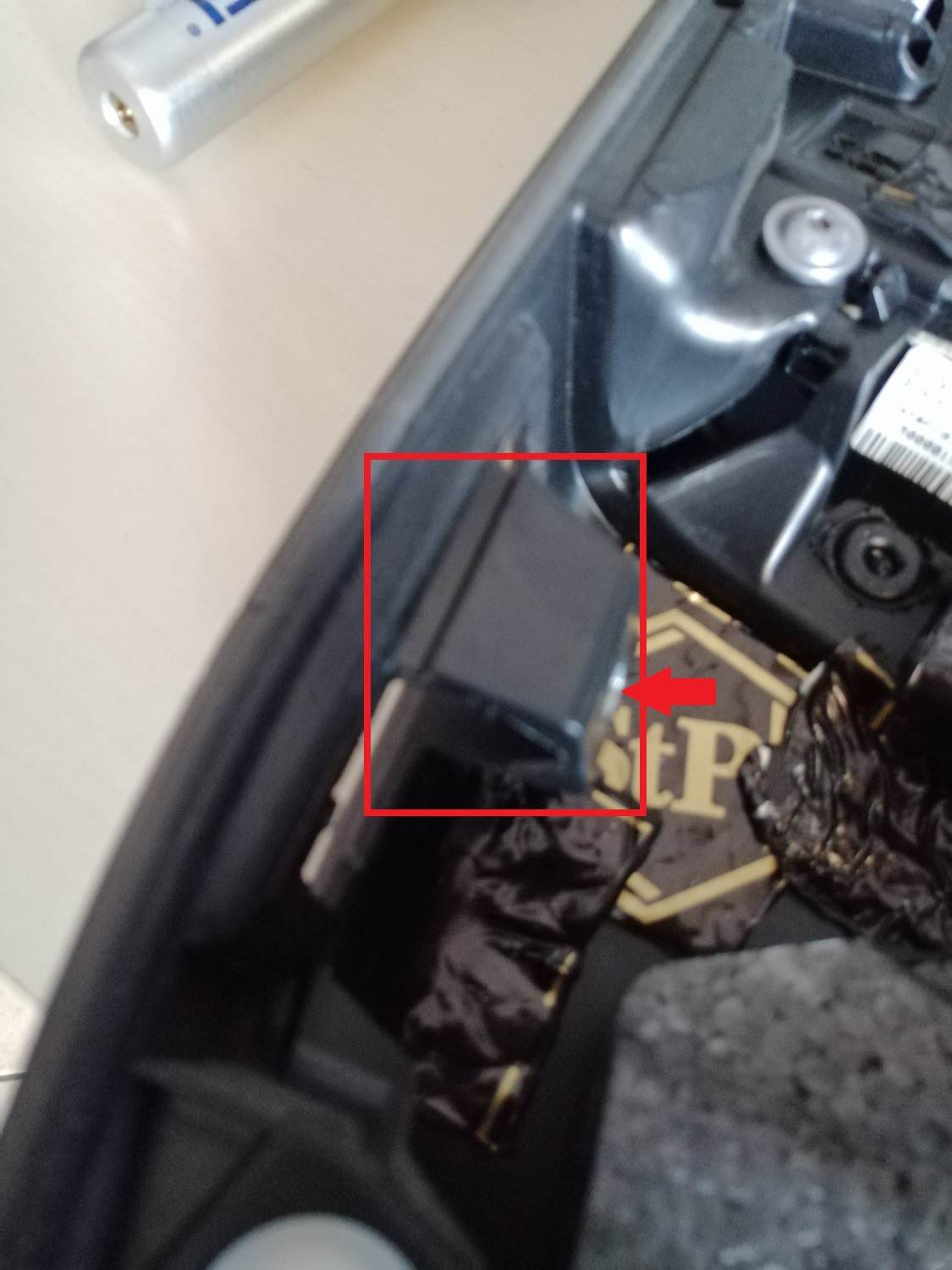

Ho inquadrato in rosso la parte in plastica che rompe le balle, serve per permettere il fissaggio del pannello alla portiera. Il foro per la vite è dove ho messo la freccia rossa.

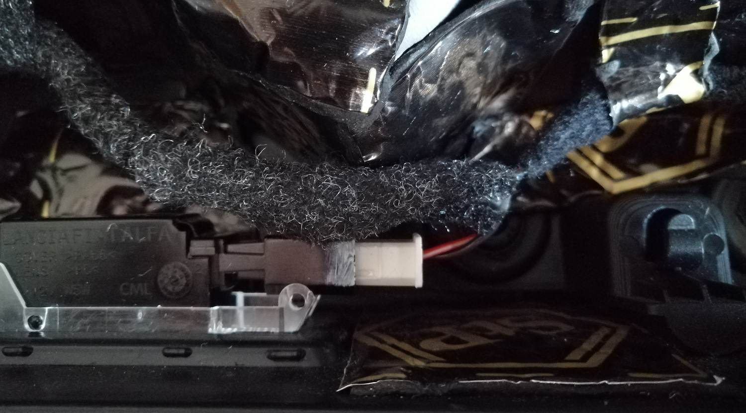

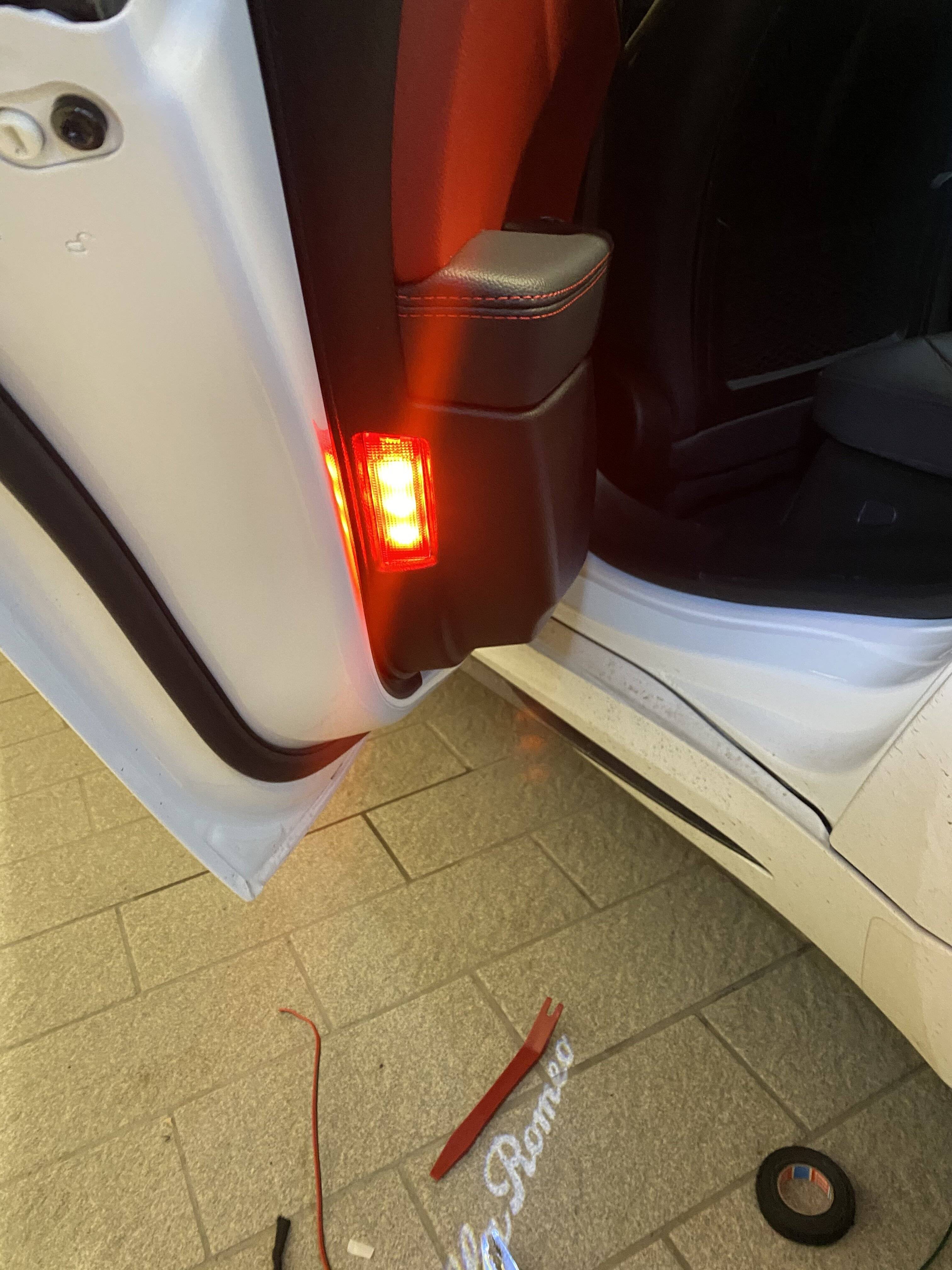

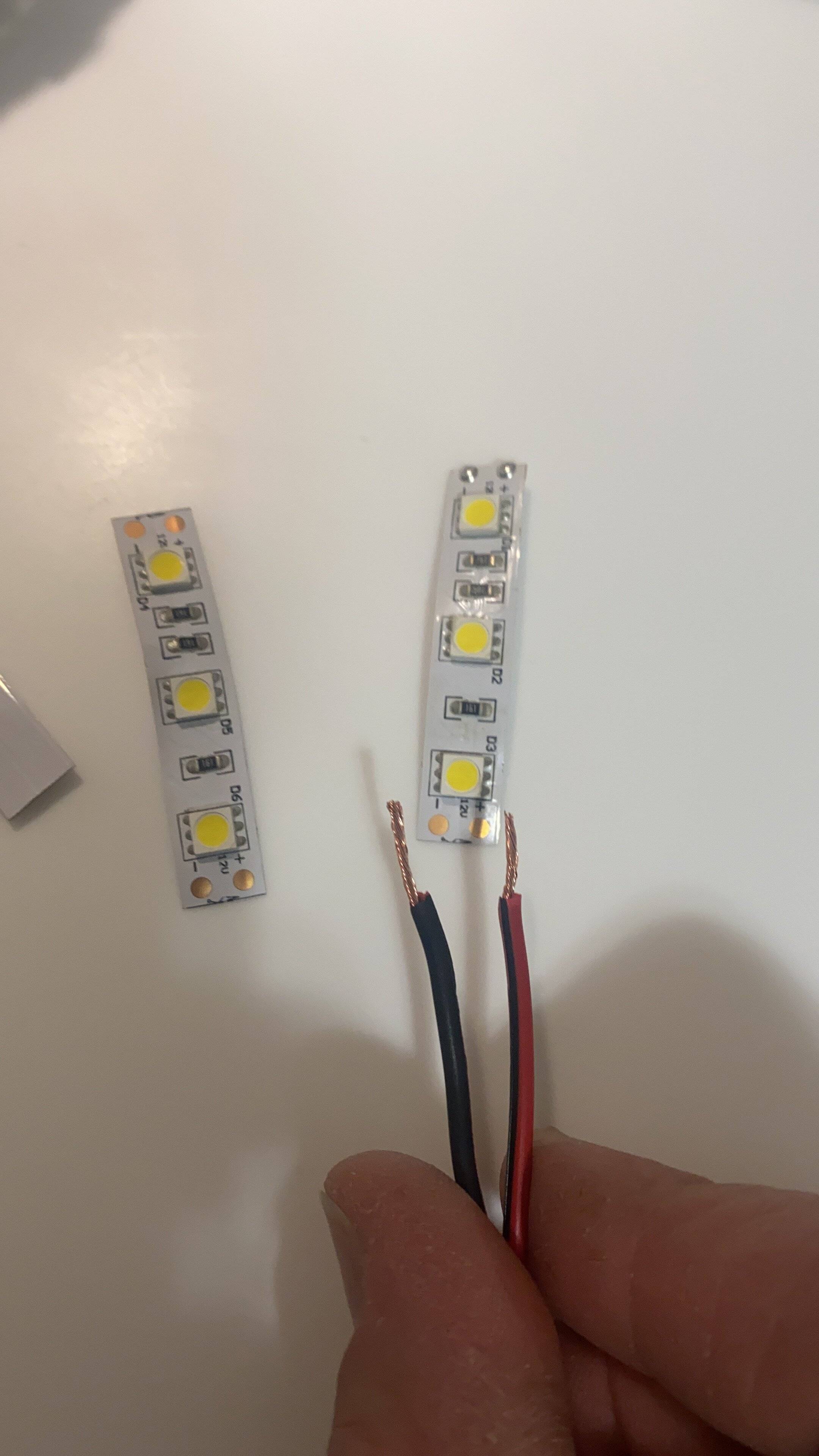

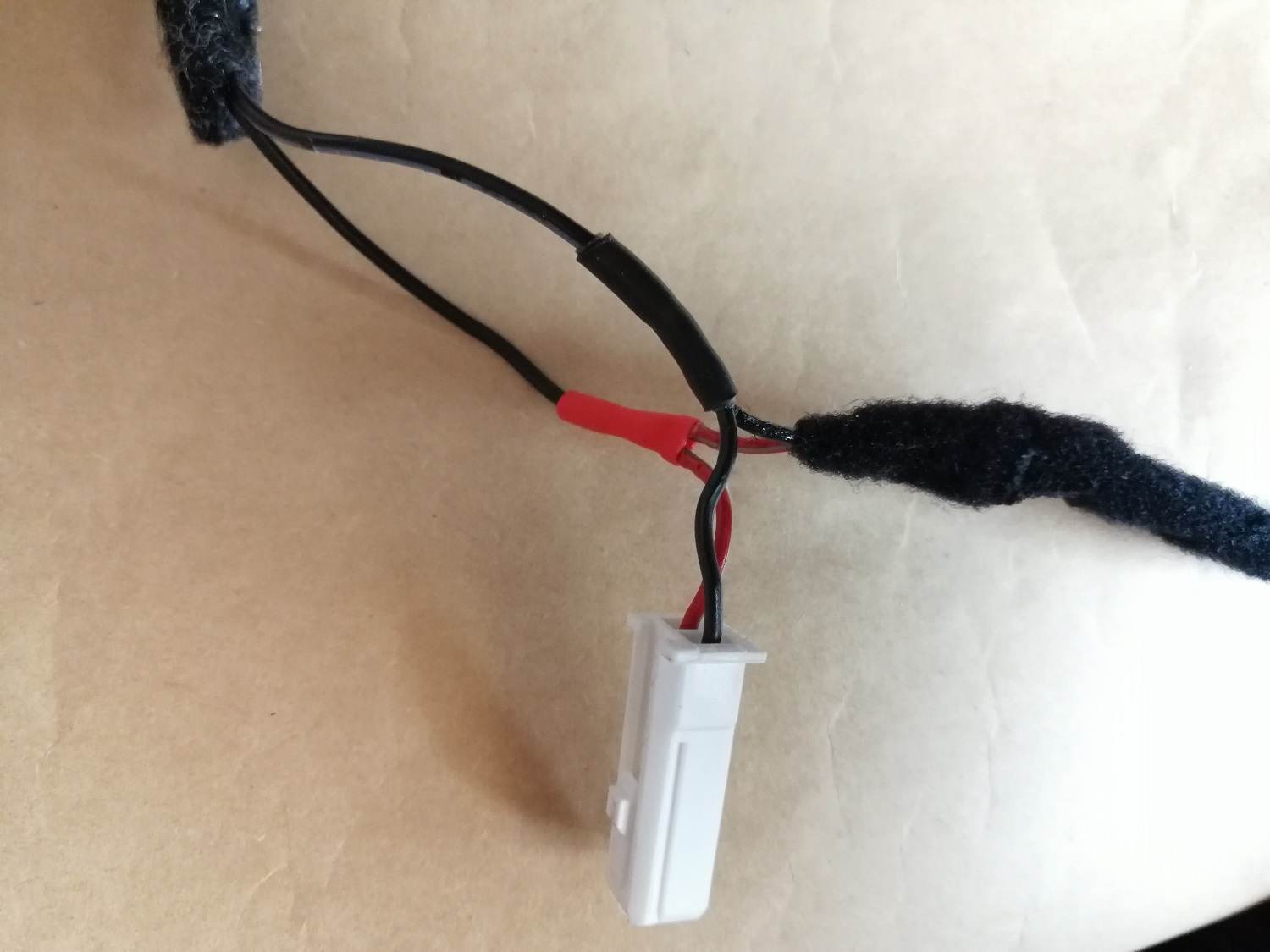

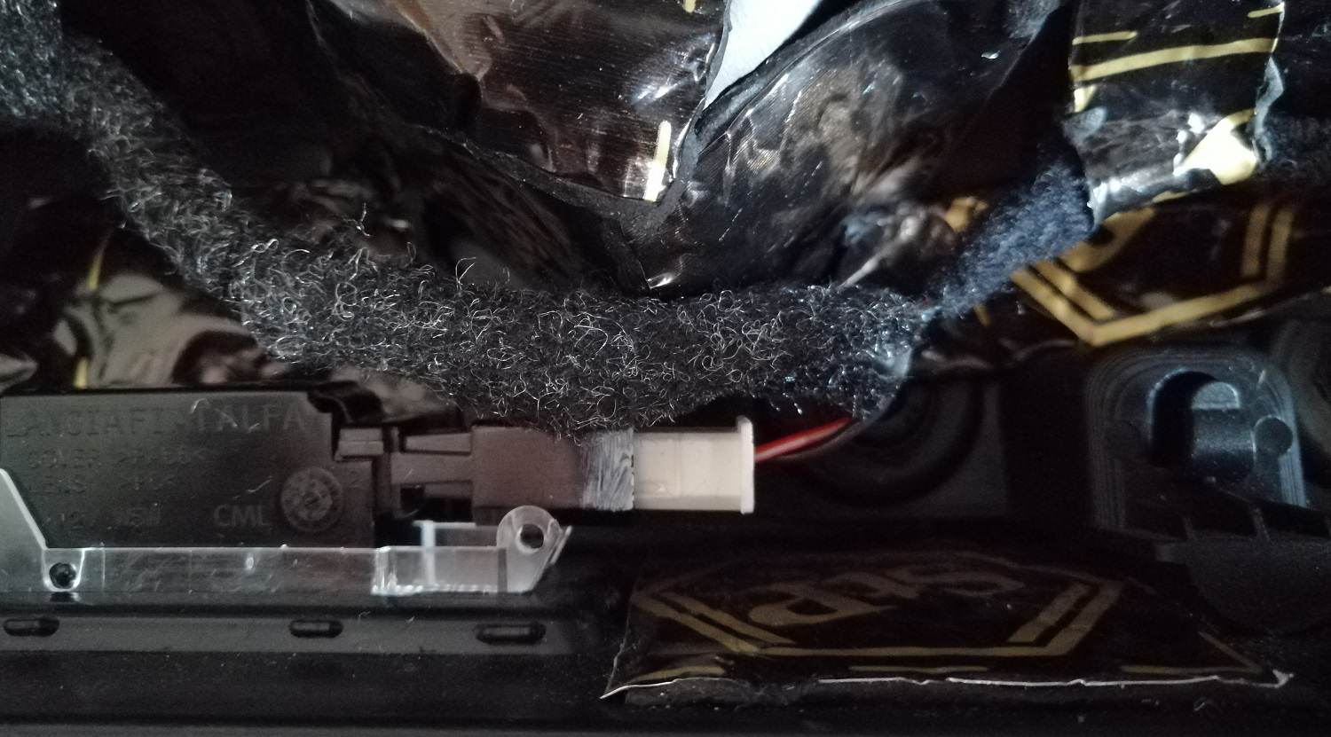

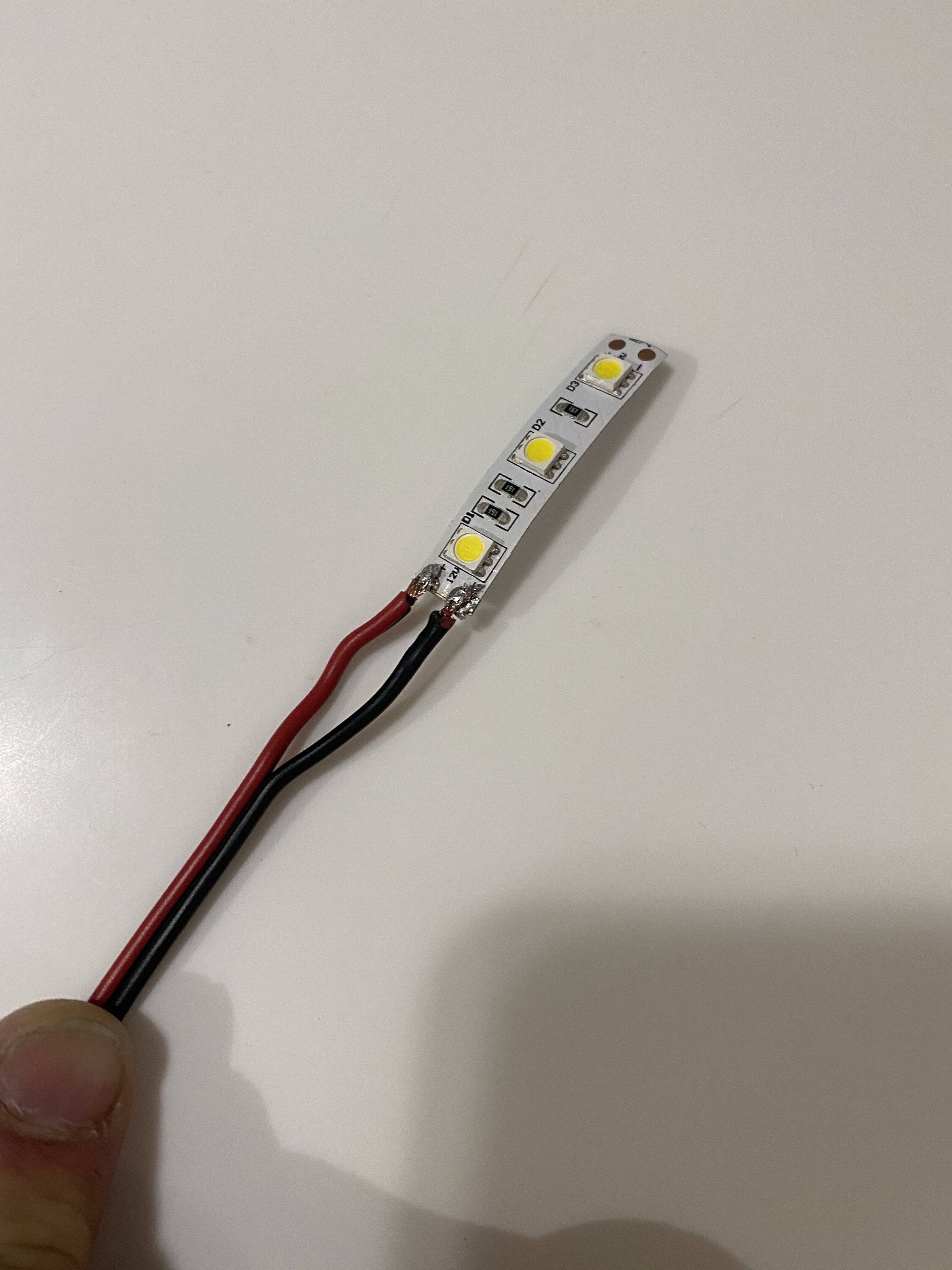

Come dicevo mi sono collegato al cablaggio della plafoniera sotto porta. Ho sfilato il connettore dal porta lampada, tagliato i cavi e collegato in parallelo i cavi della mia lampadina. Di seguito la foto della plafoniera, connettore e i due cavetti che ho tagliato.

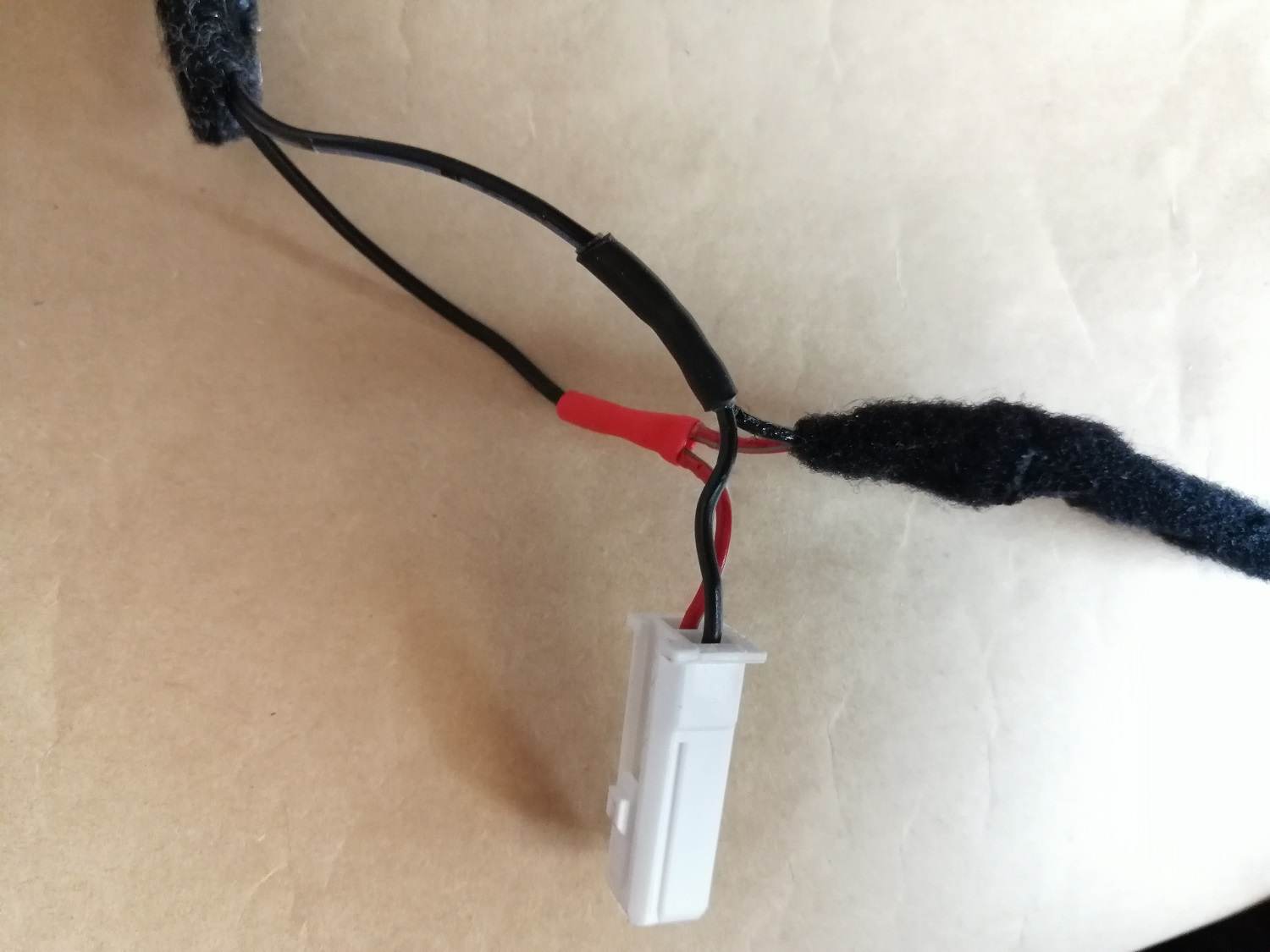

Ho collegato i miei cavi, isolati con termorestringente e coperti con nastro anti rumore.
dopo aver ricollegato il tutto avevo questa situazione:

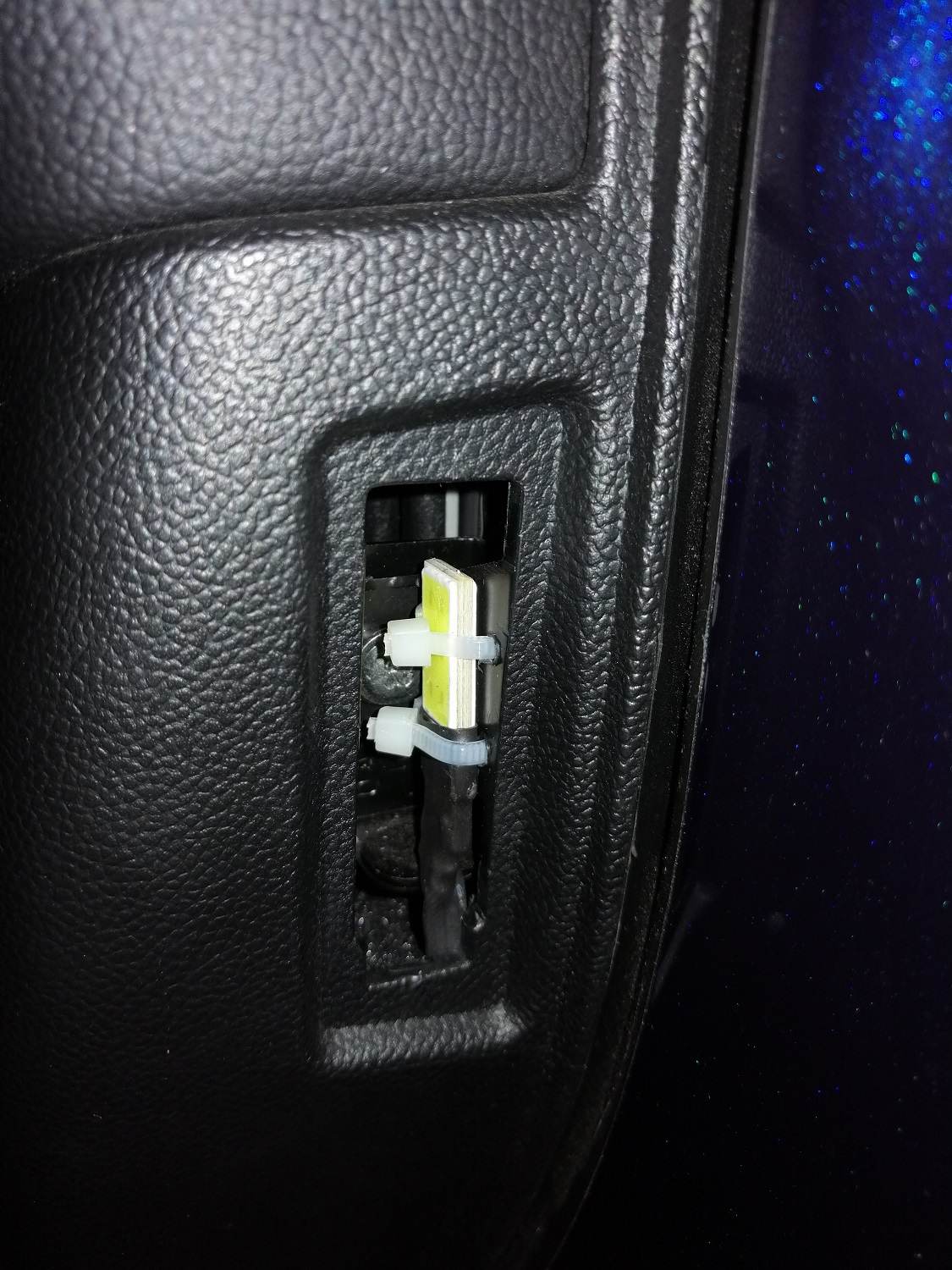

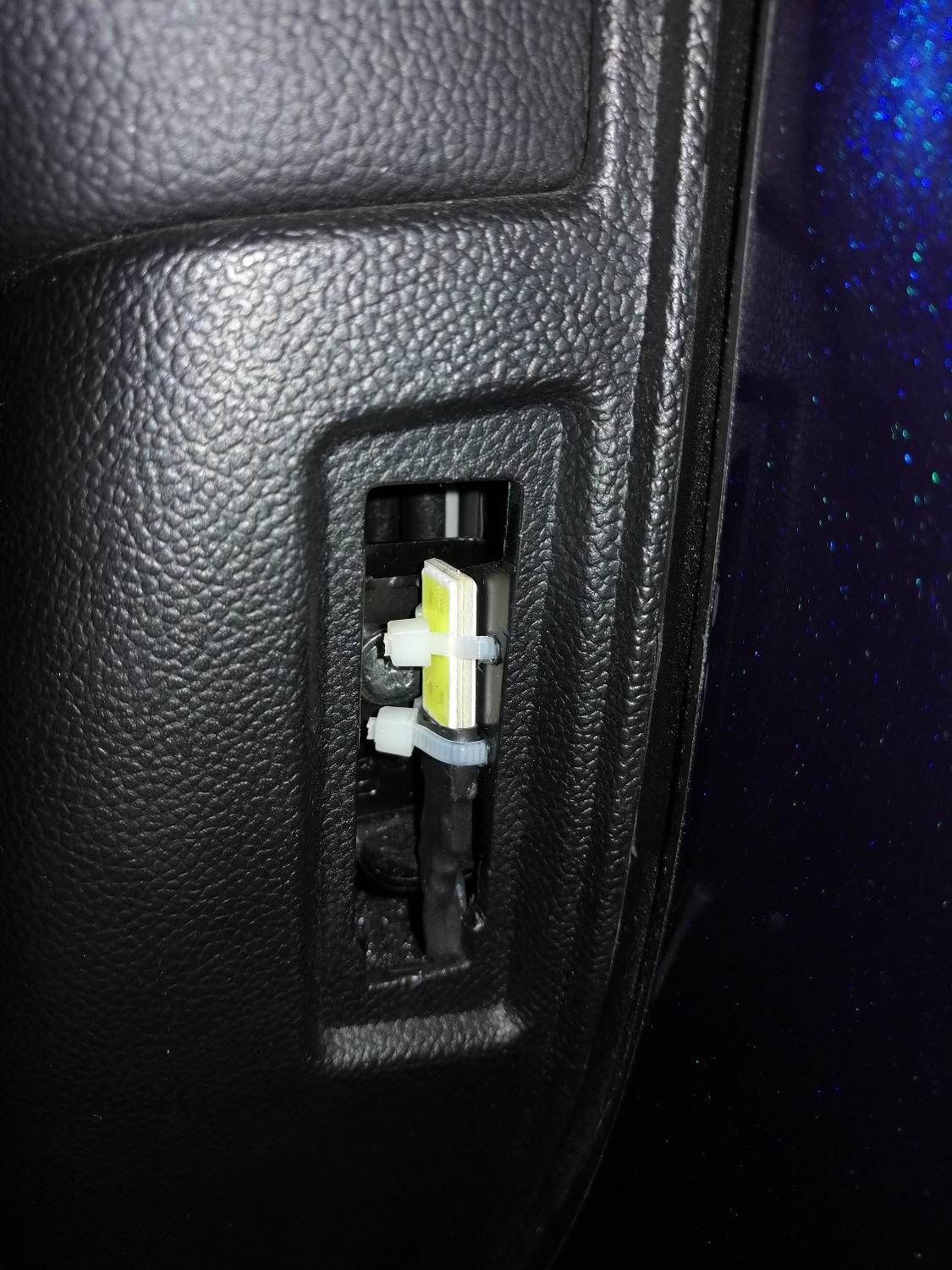

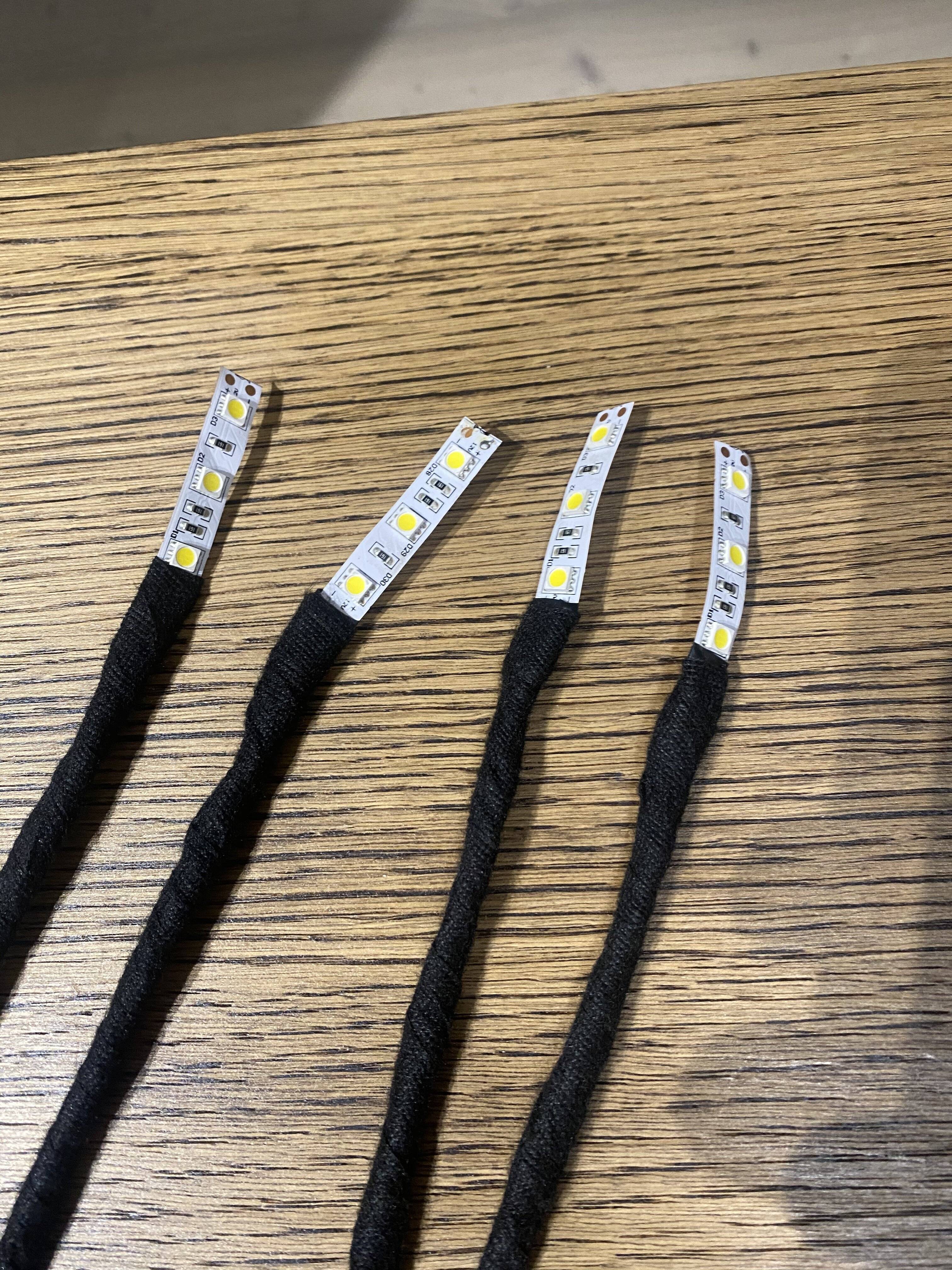

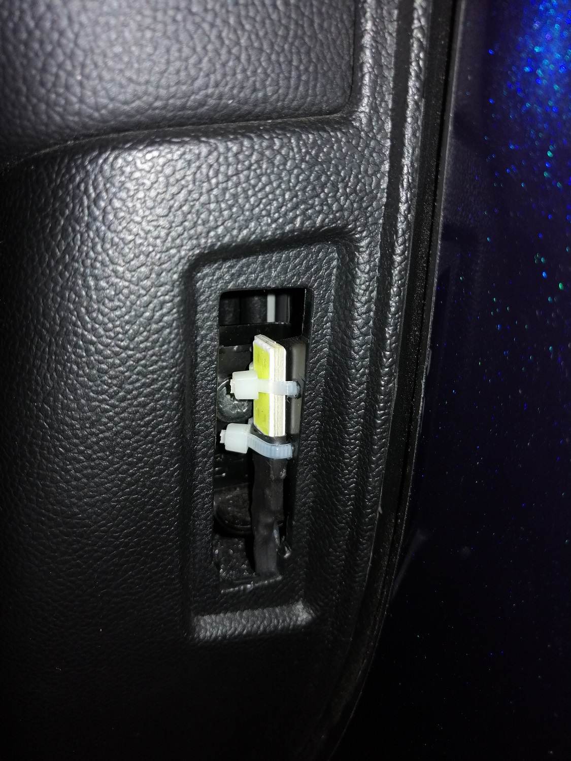

Per fissare la lampadina ho usato due semplici fascette, non sarà bellissimo ma una volta montato il catadiottro non si vede nulla. Il bello è che se avrò bisogno di smontare il pannello porta basterà tagliare le due fascette, sfilare la lampadina e togliere la vite in comodità.

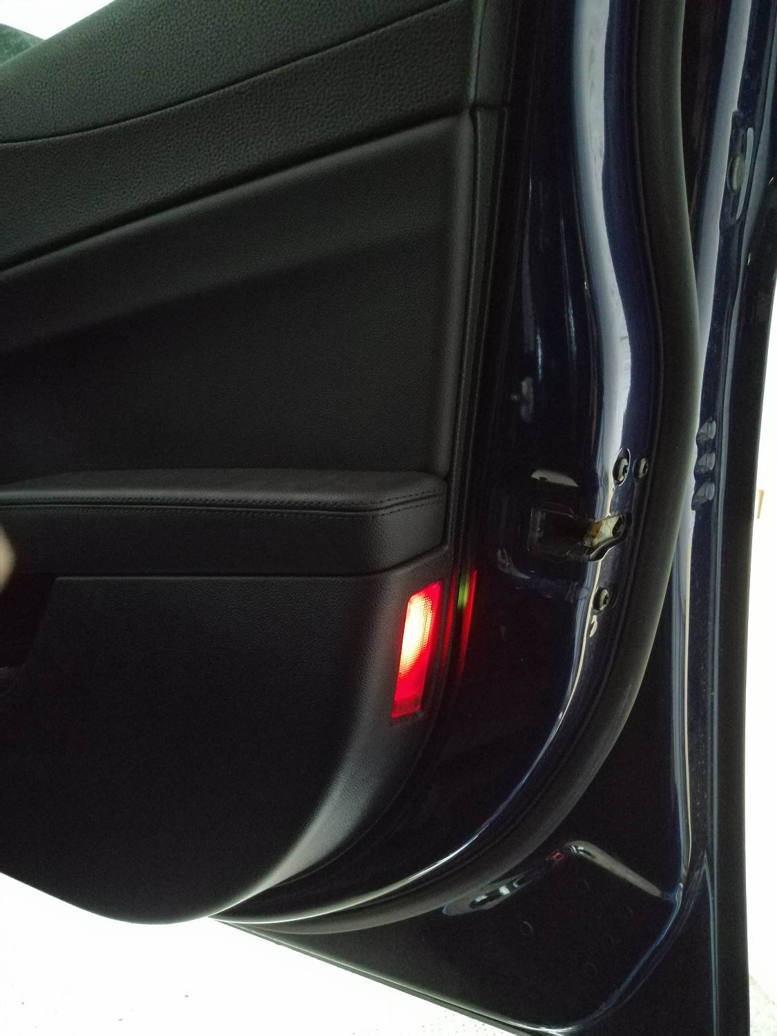

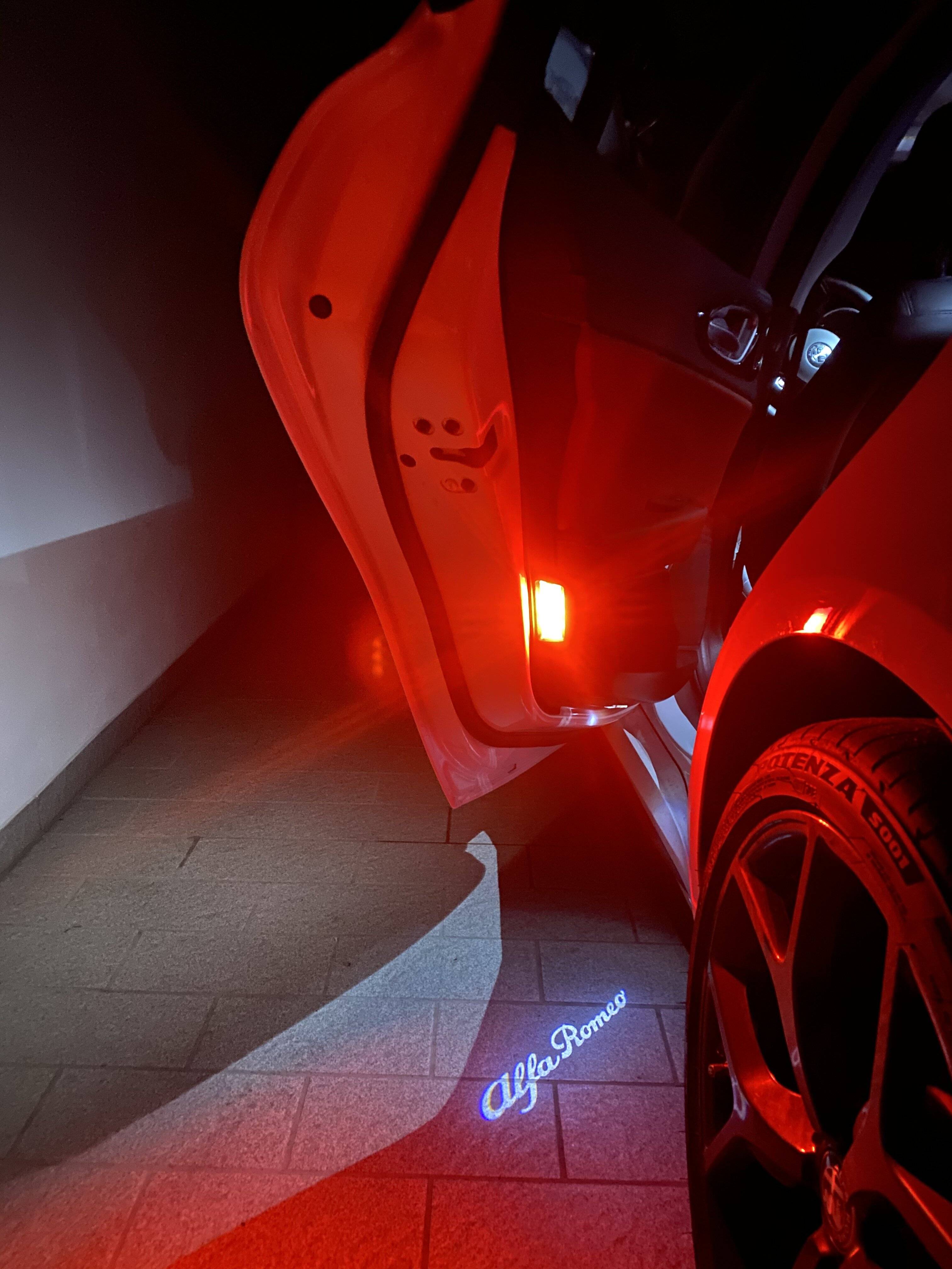

Risultato finale:

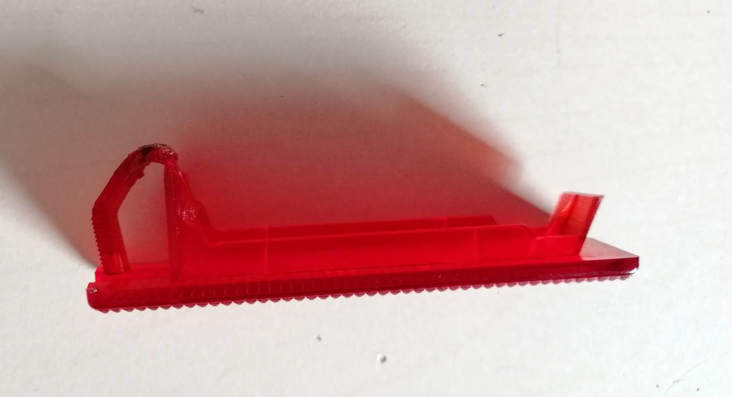

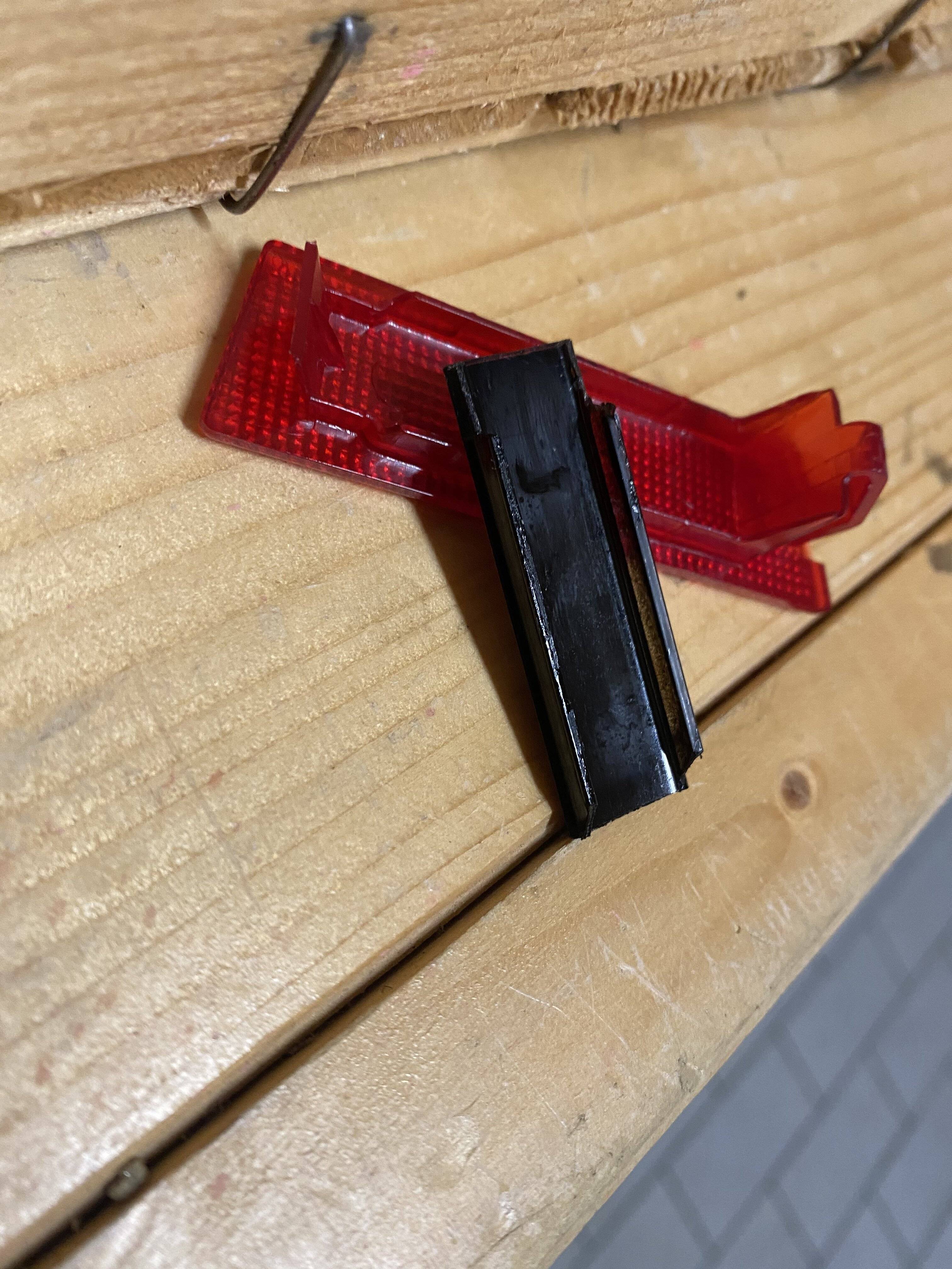

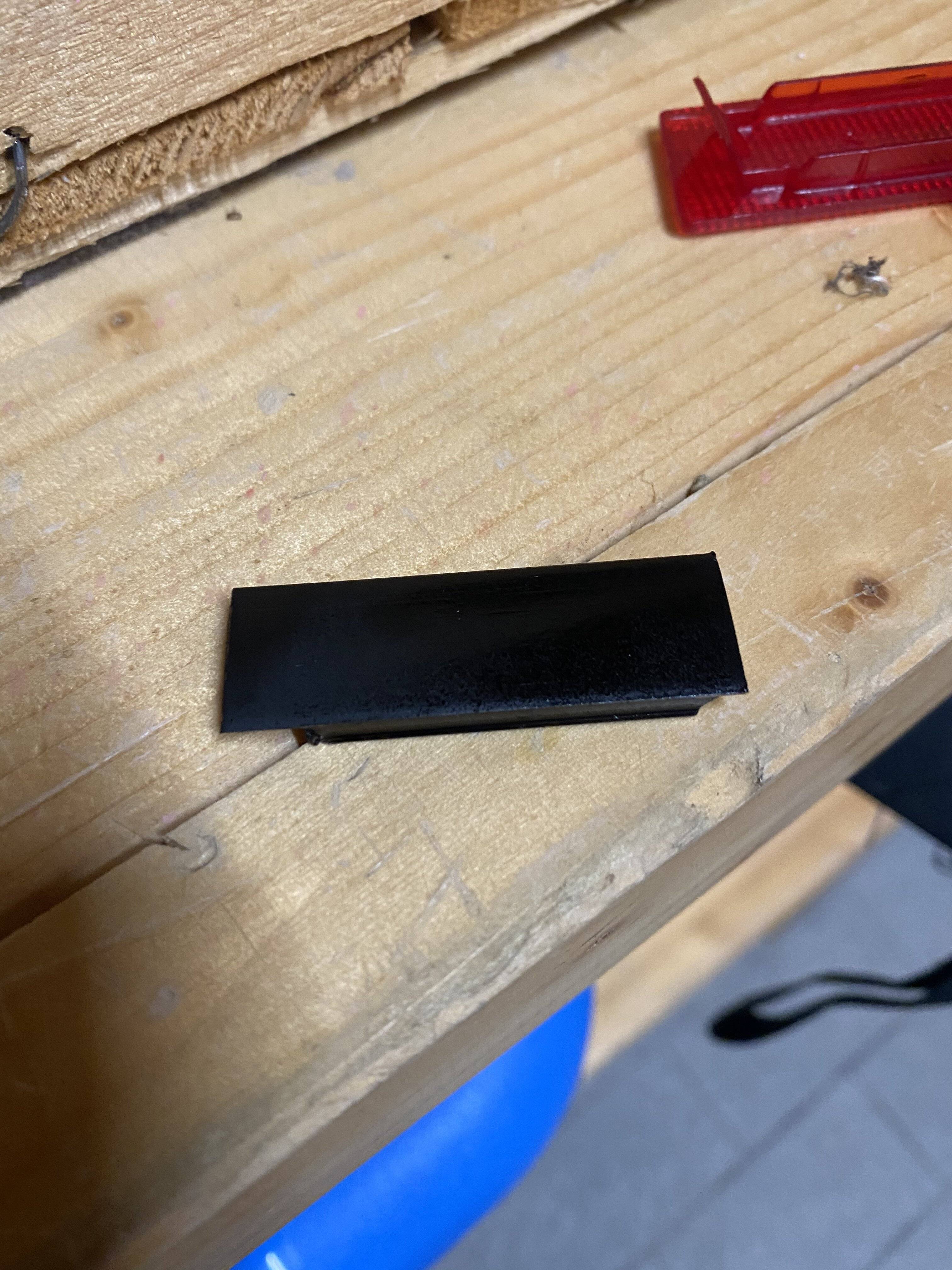

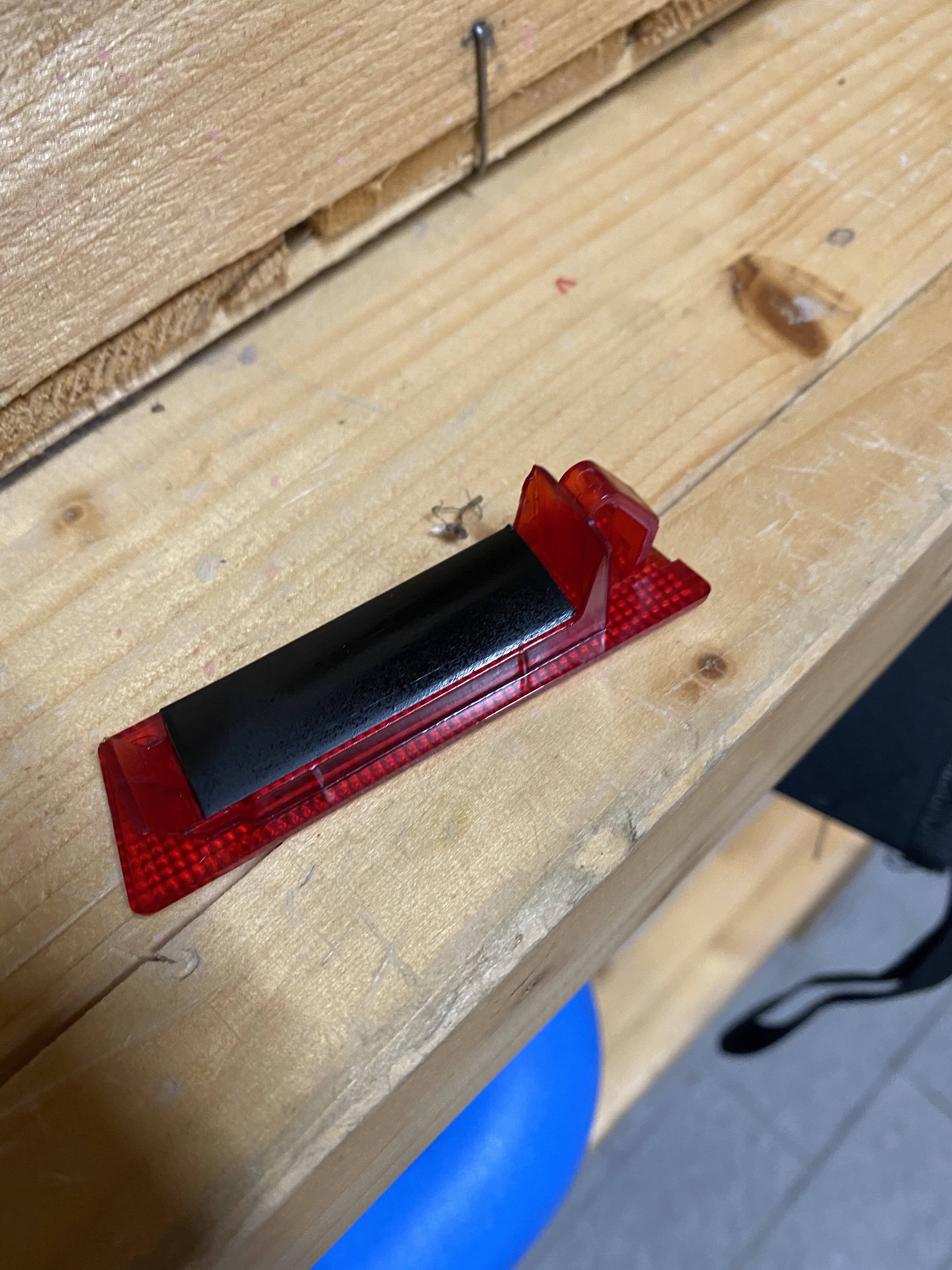

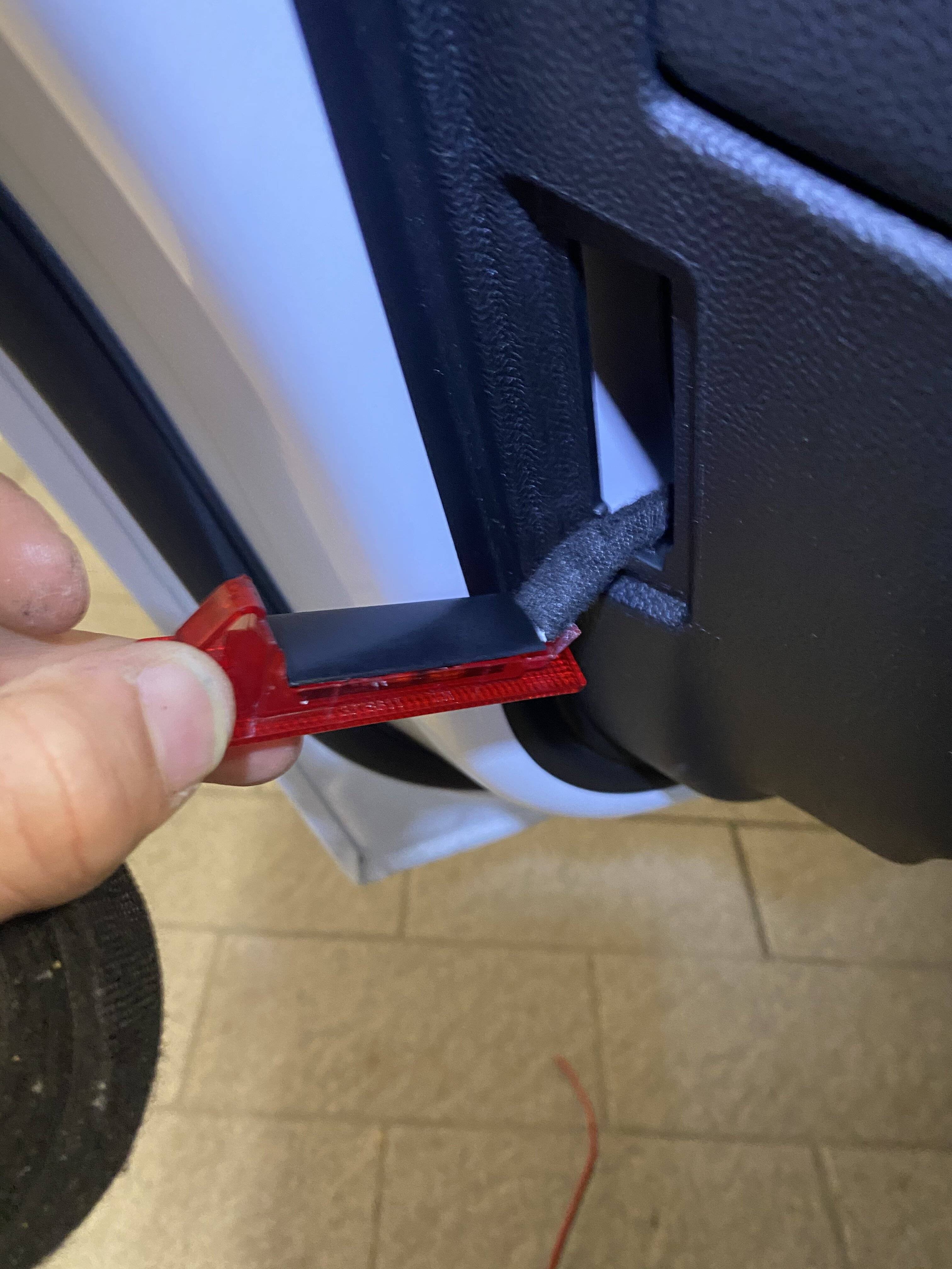

Ovviamente smontando il catadiottro si è rotto.. Non sono mai riuscito a smontarlo senza romperlo!
Per ripararlo al volo ho usato un saldatore a stagno. Ho sciolto la plastica e "saldato" la parte spezzata.
In questo modo ho evitato di comprare almeno 4 coppie di catadiottri:p

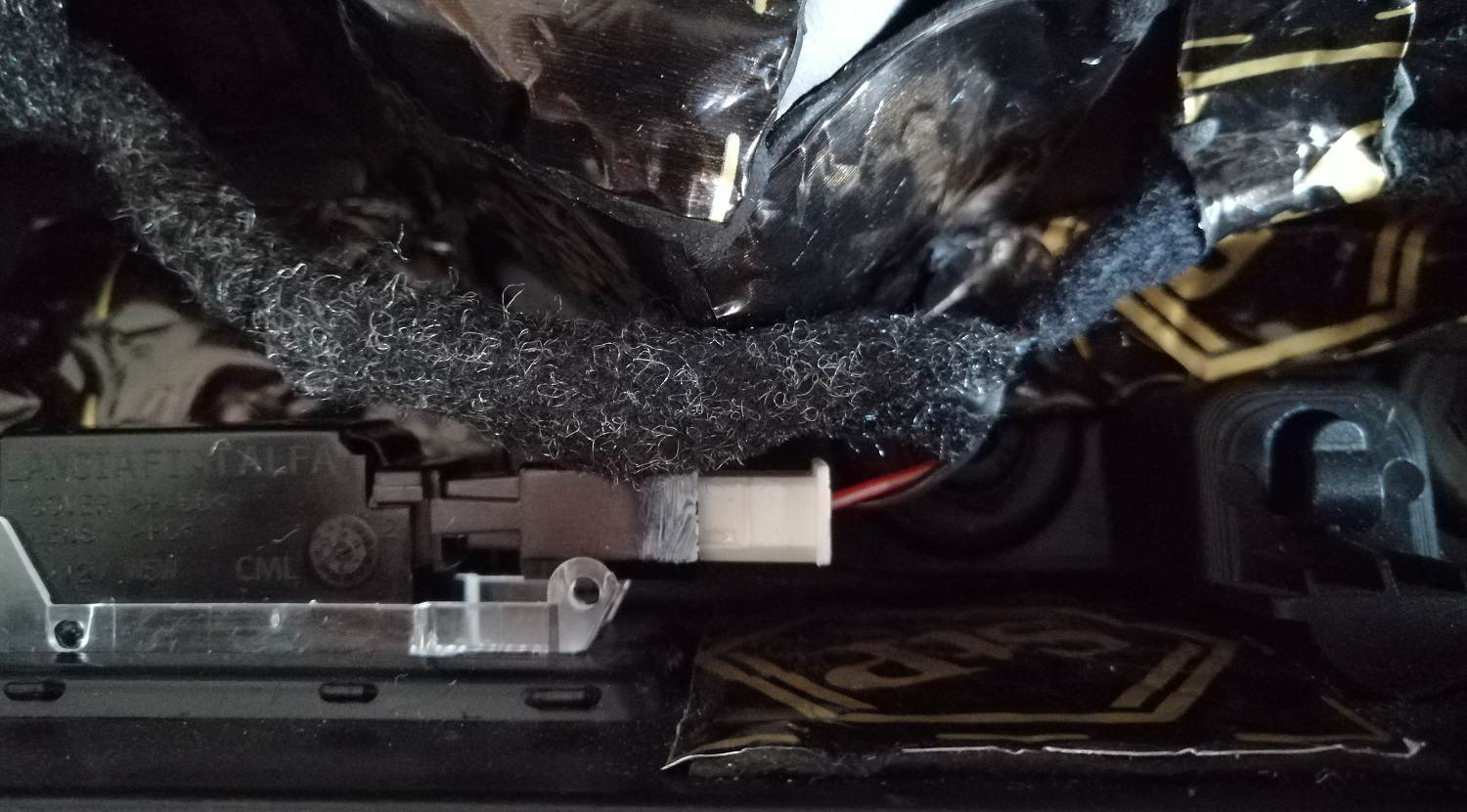

Inizio da qui:
Purtroppo no, non c'è lo spazio e il catadiottro è diverso dalla plafoniera sotto porta. Quella sotto la porta è rettangolare, è predisposta al montaggio del porta lampada. Il catadiottro non è perfettamente rettangolare e non ha le predisposizioni per montare il porta lampada, anche se il catadiottro fosse predisposto non c'è fisicamente lo spazio per far entrare il porta lampada.

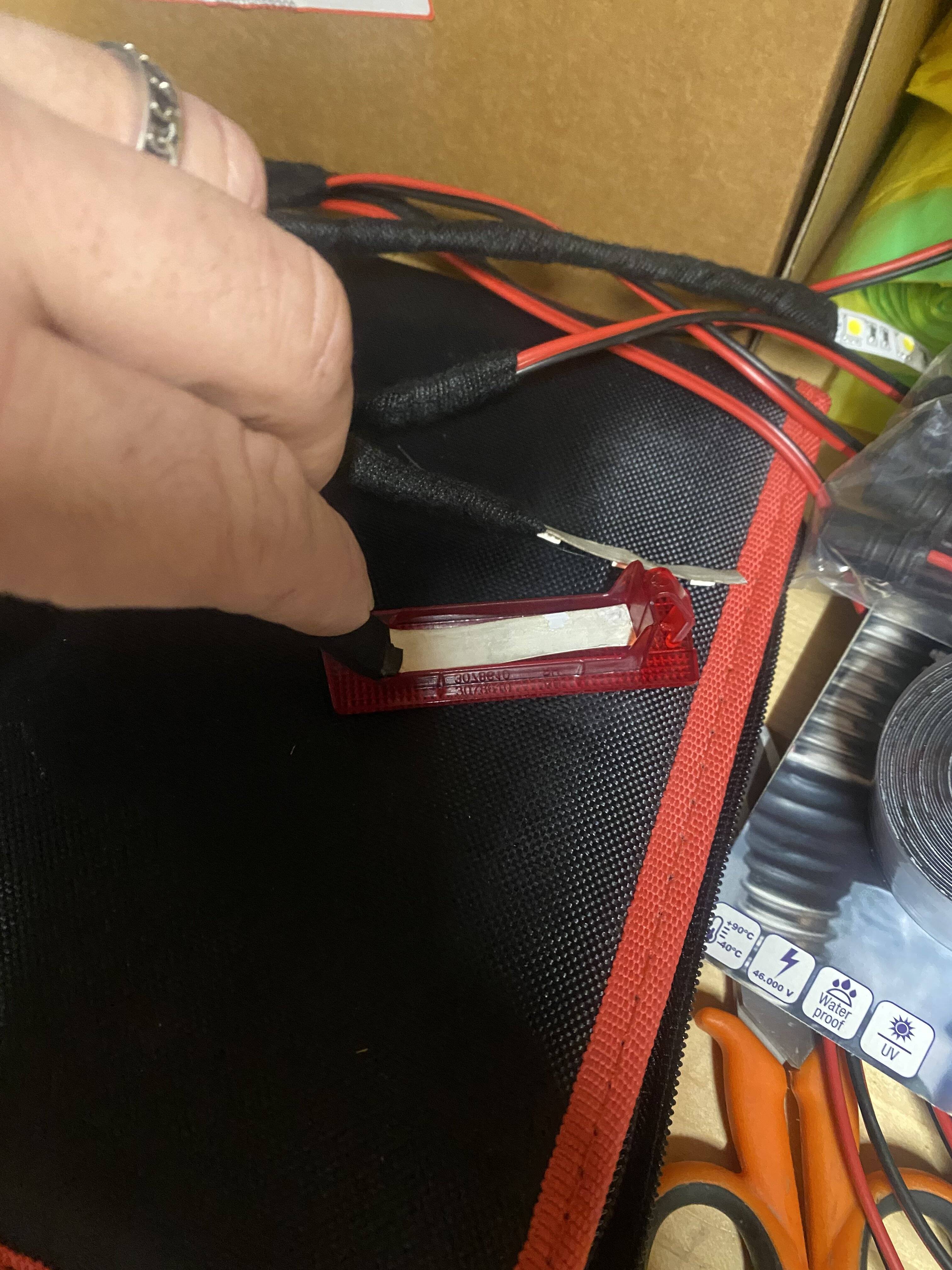

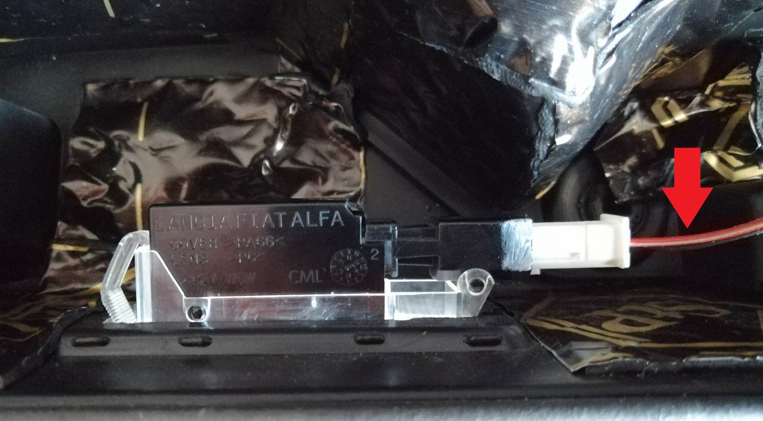

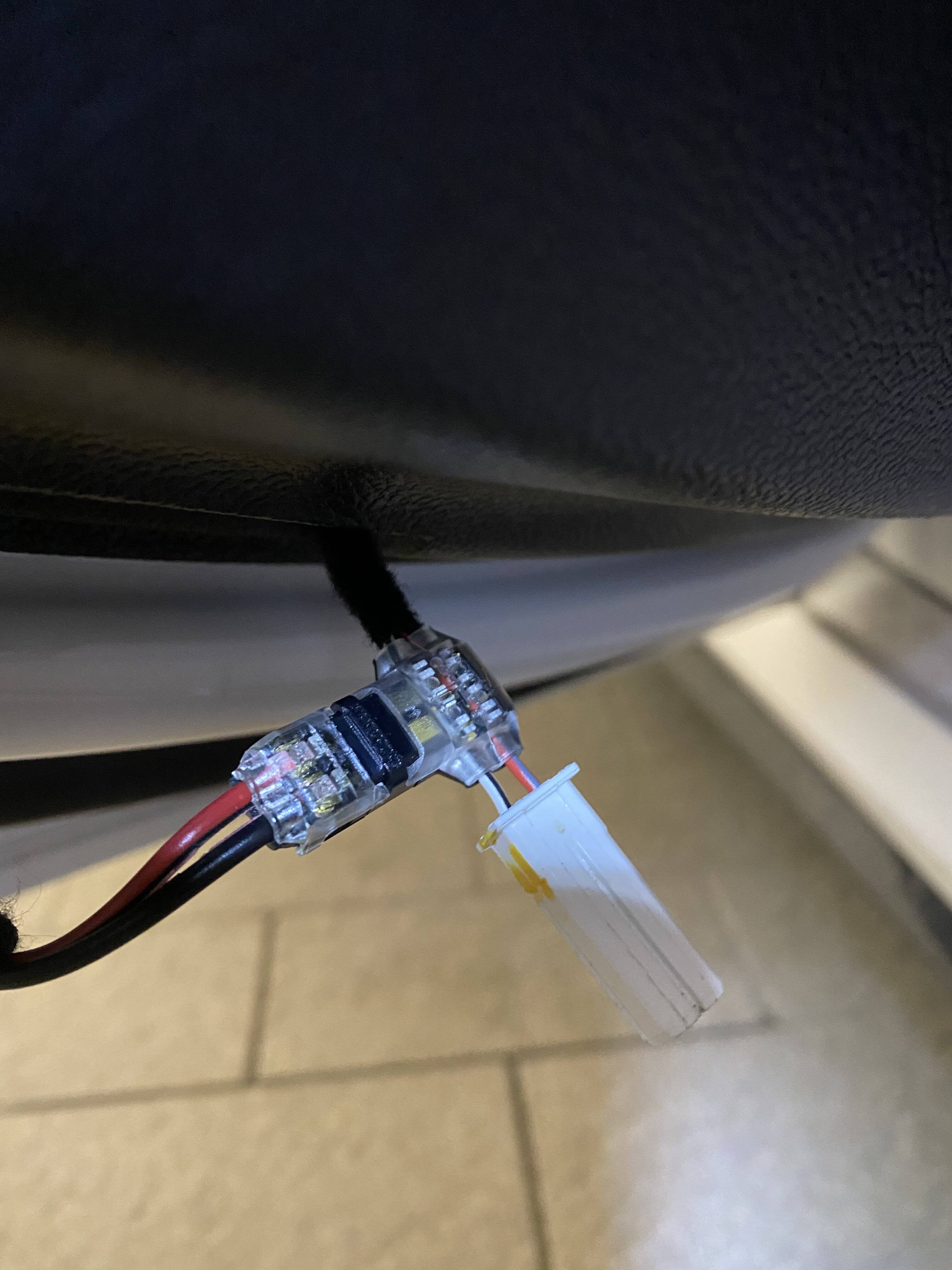

Visualizza allegato 202940

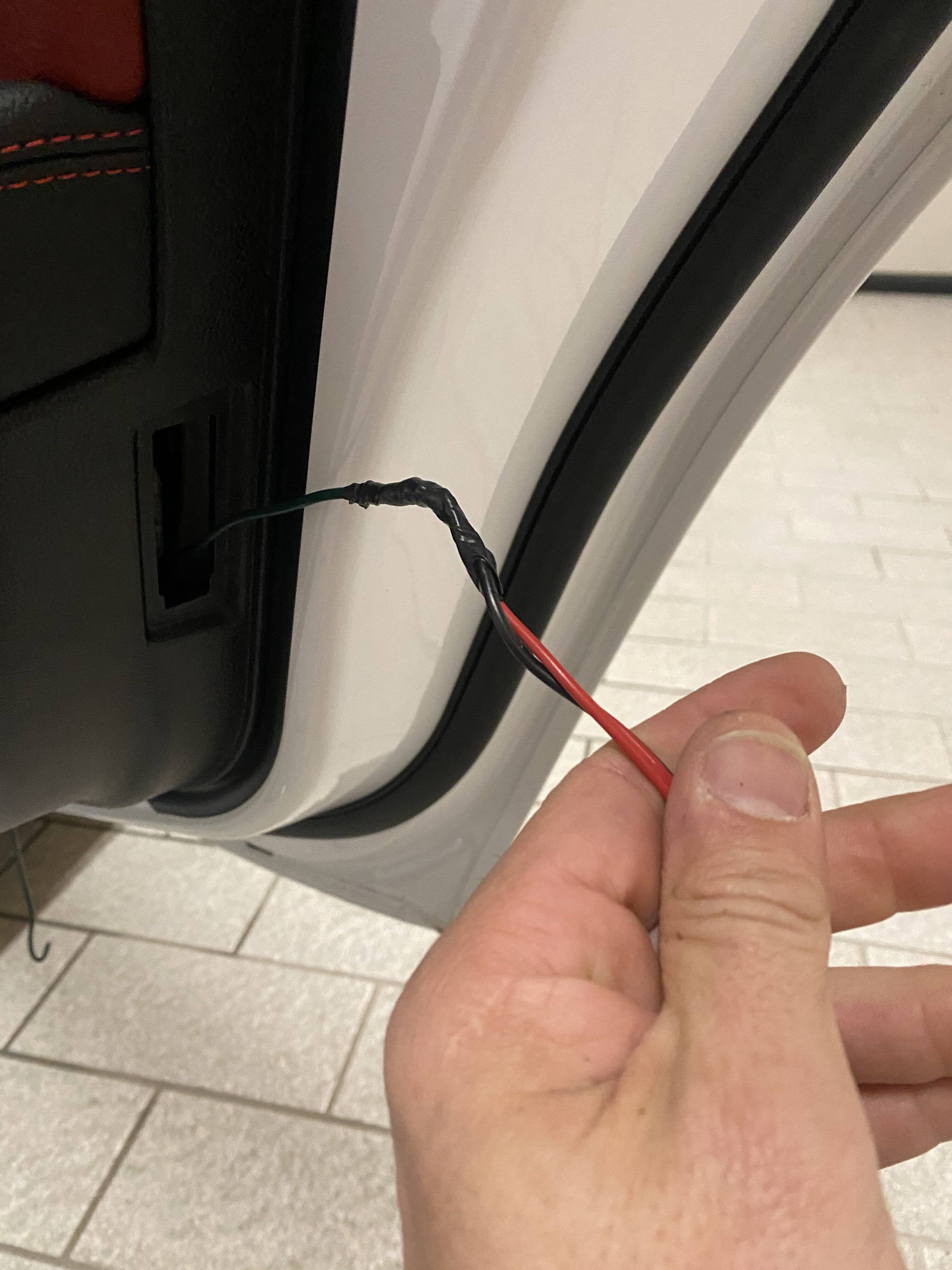

Visualizza allegato 202941
Visualizza allegato 202942

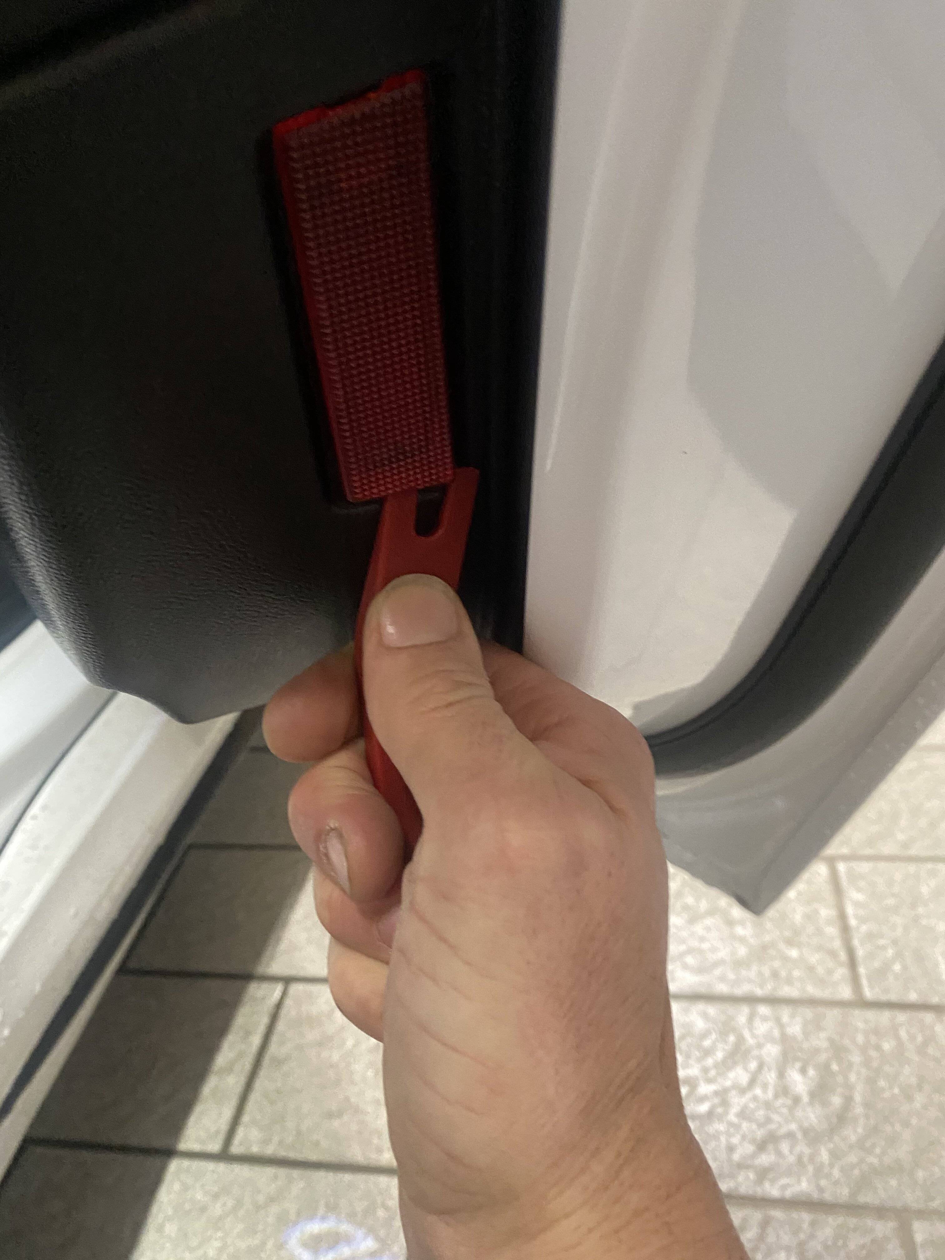

Visualizza allegato 202943

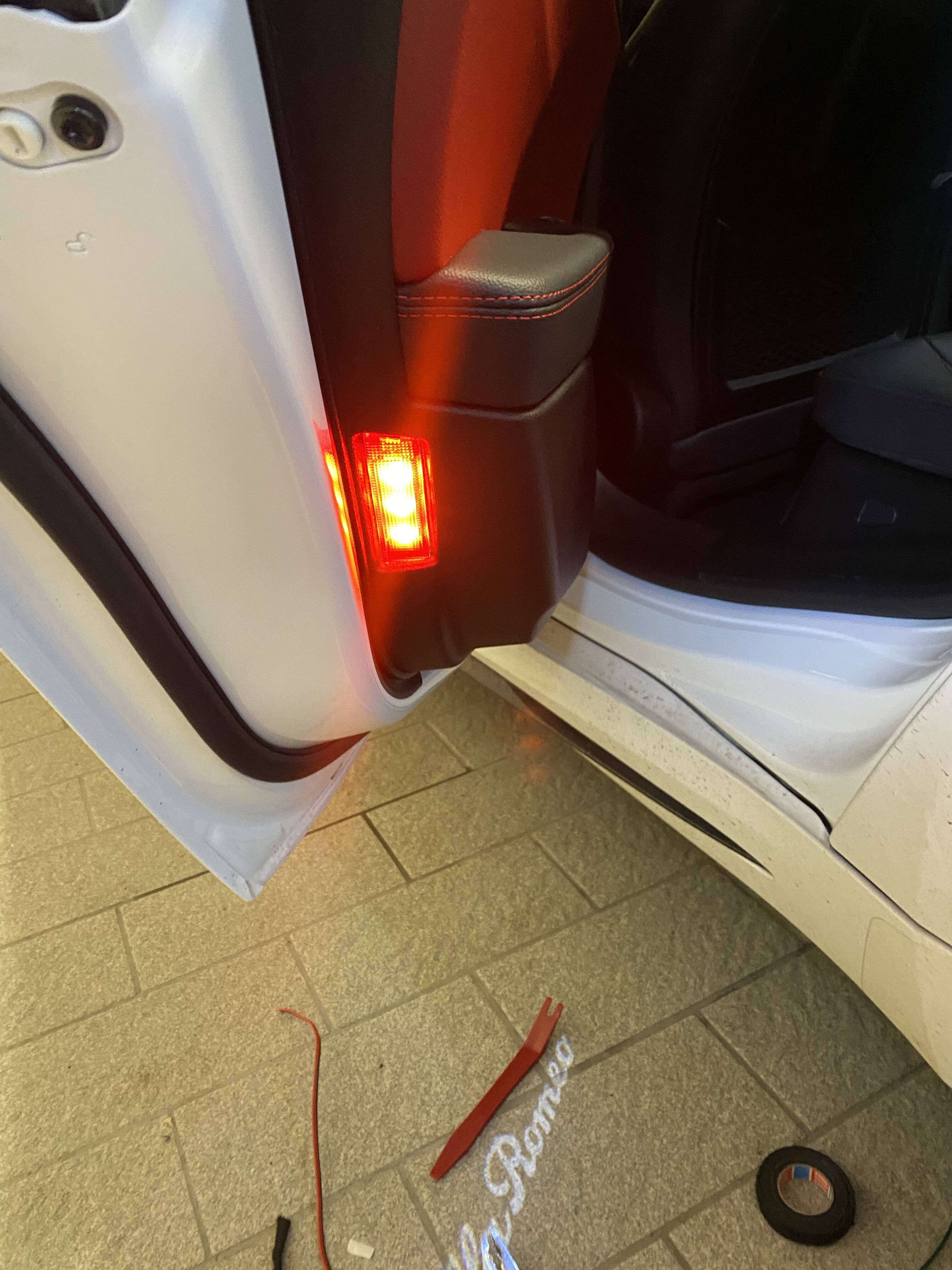

Risultato finale:
Visualizza allegato 202944

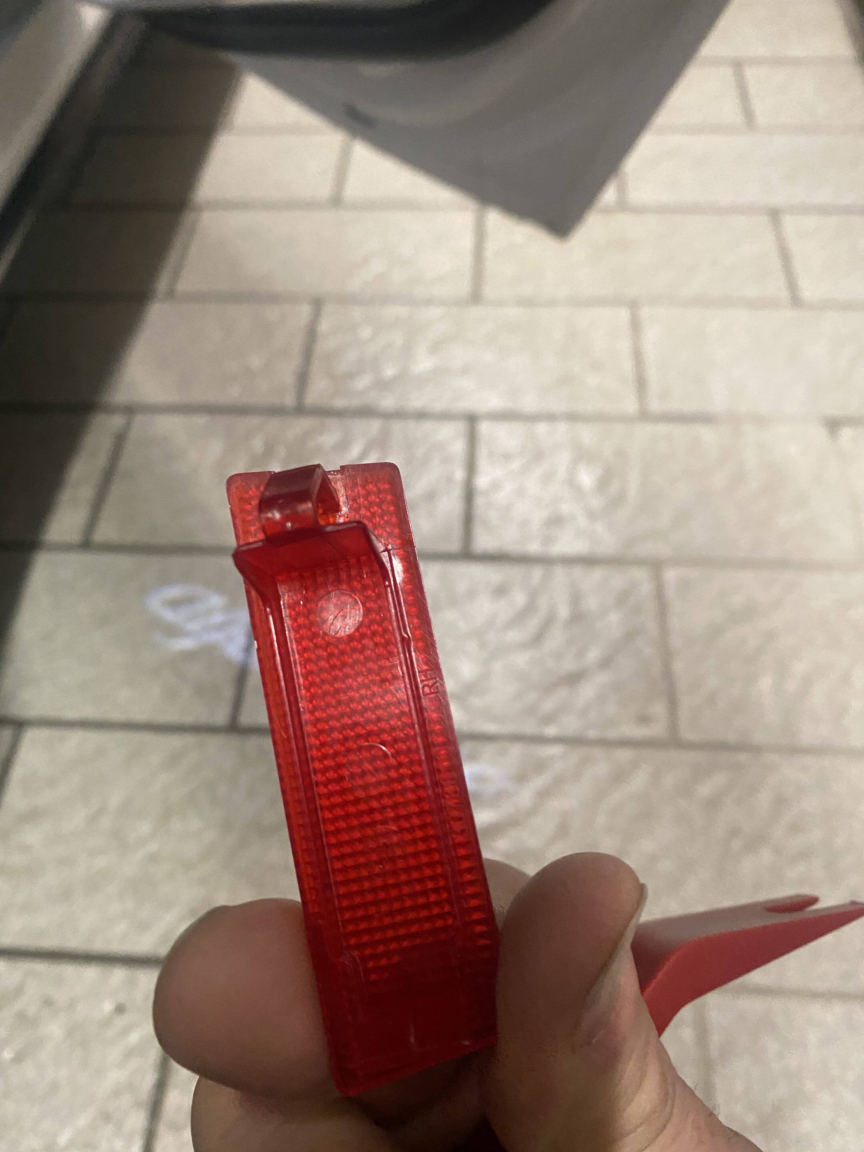

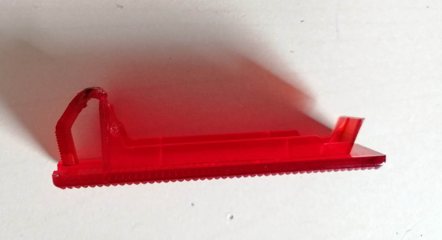

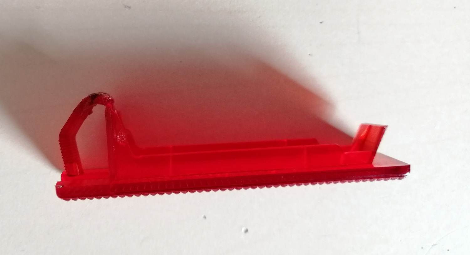

Visualizza allegato 202945

è stato l'unico metodo più rapido, semplice e efficace che ho trovato. Purtroppo in un modo o nell'altro il cablaggio andava modificato..
Non ho mai visto un pannello porta di una stelvio ma penso che possa essere molto simile. In ogni caso questo metodo può funzionare alla stessa maniera. Troverai sempre i due cavi del porta lampada sotto porta, da lì si può prendere corrente alla stessa maniera.

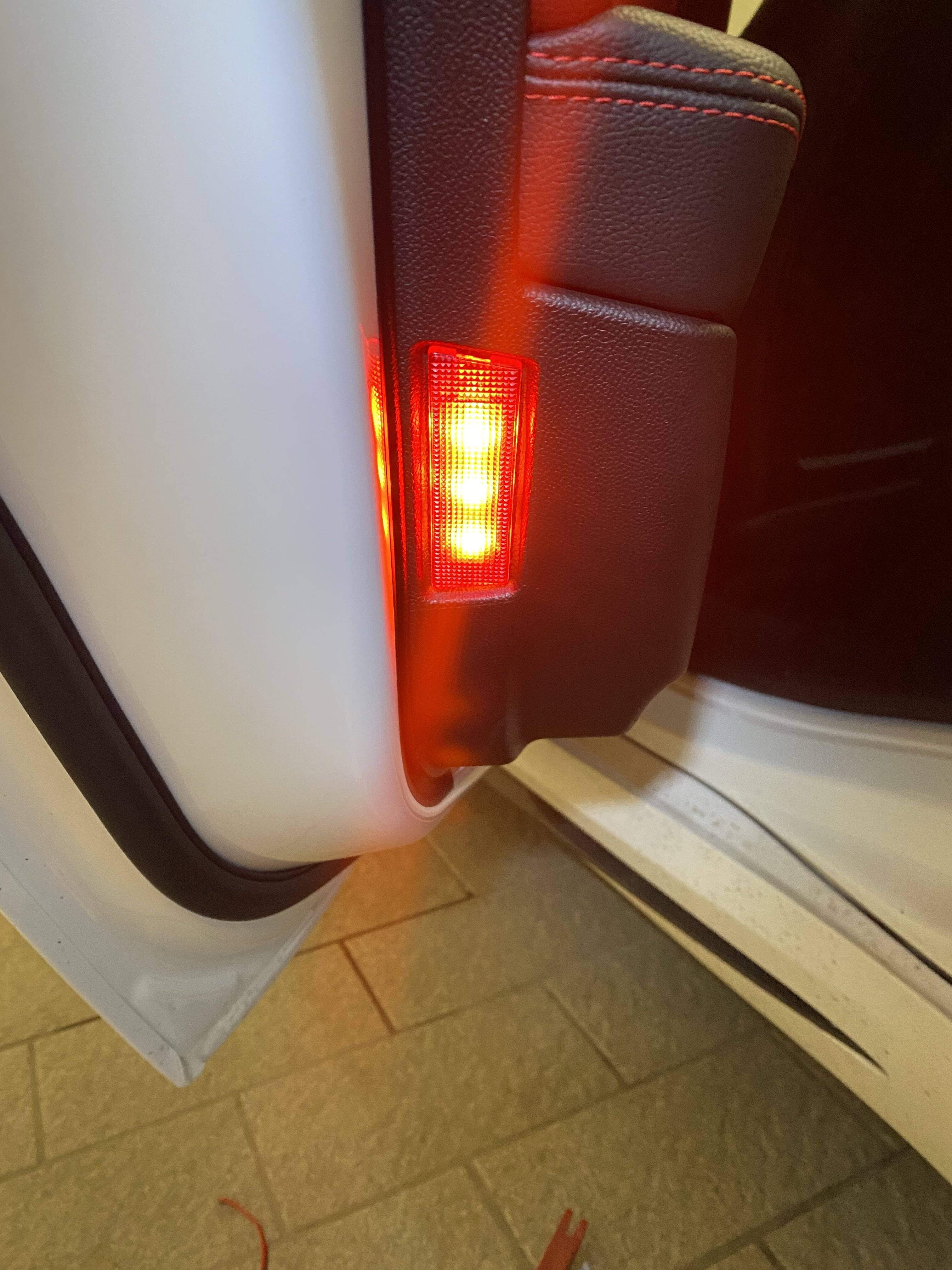

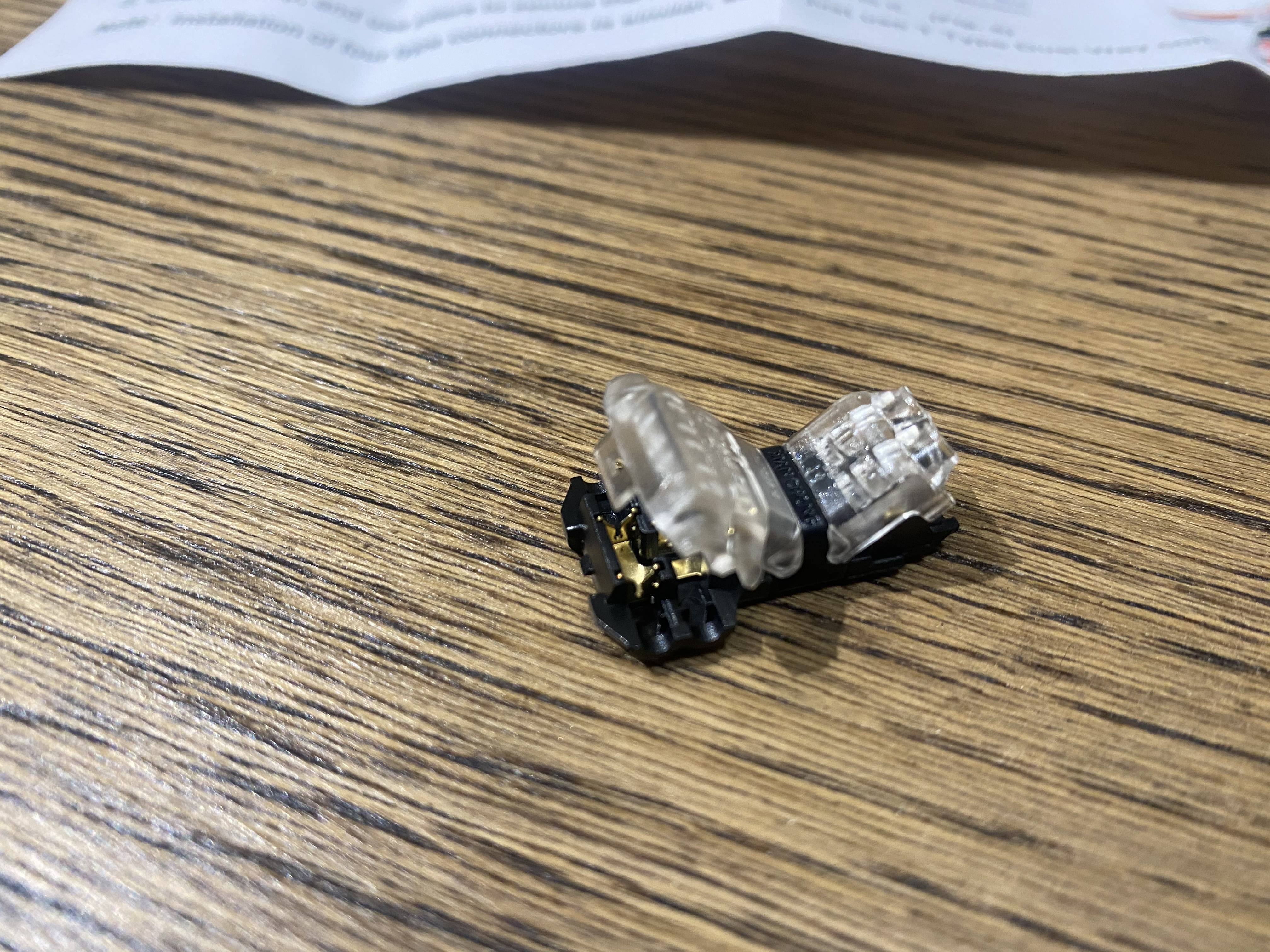

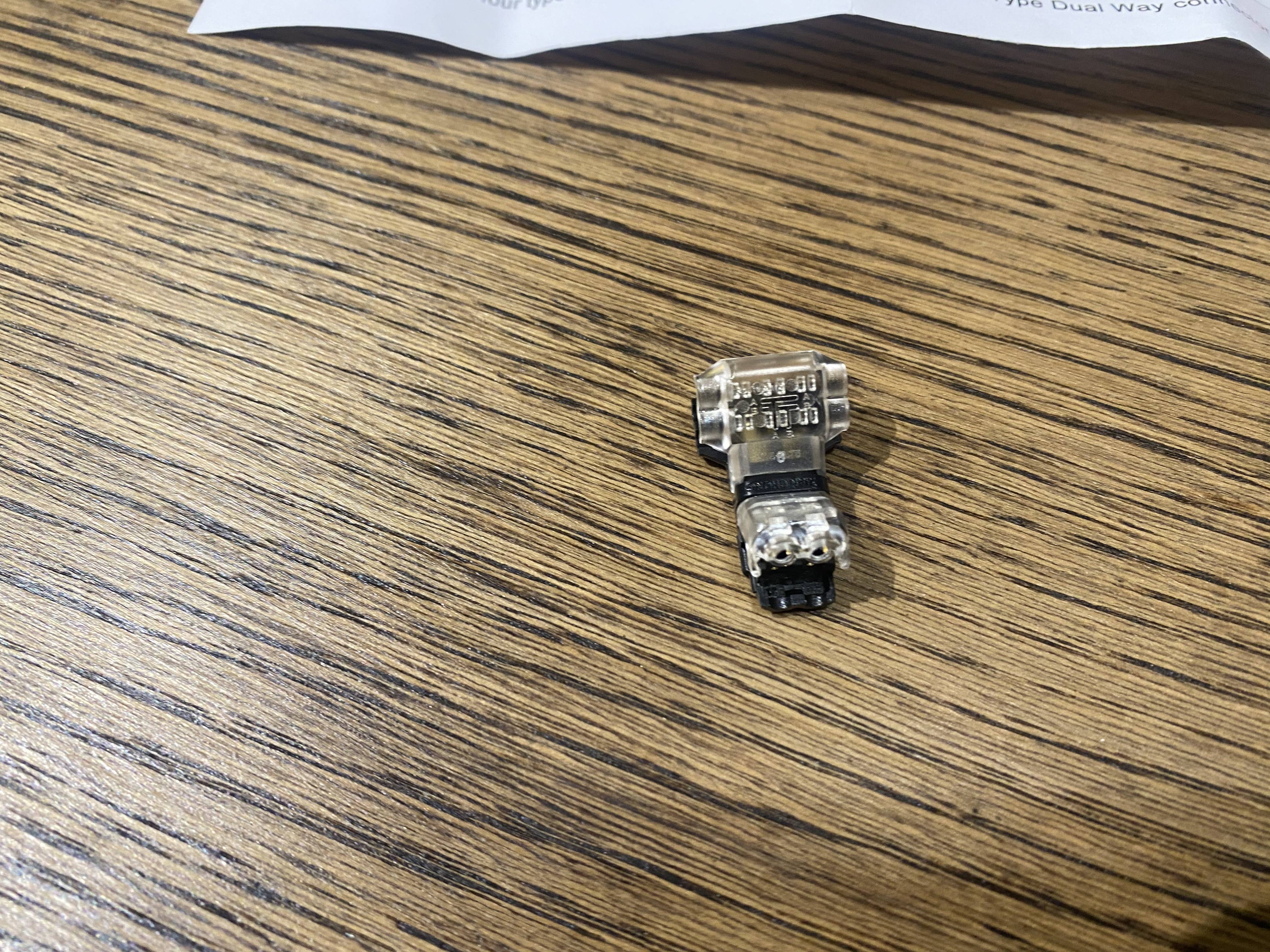

Grande e ottima soluzione.
Il rubacorrente dove lo hai comprato?

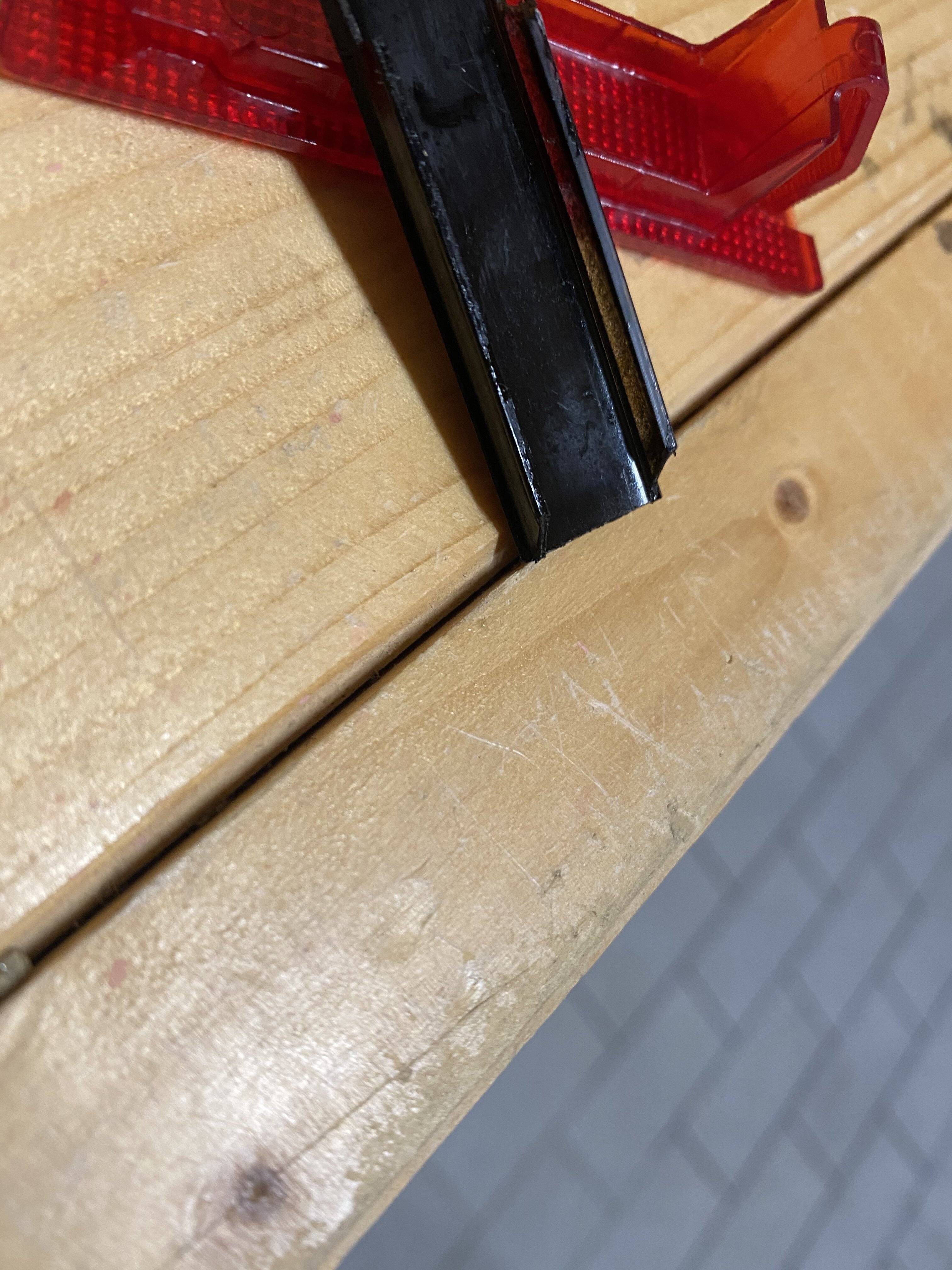

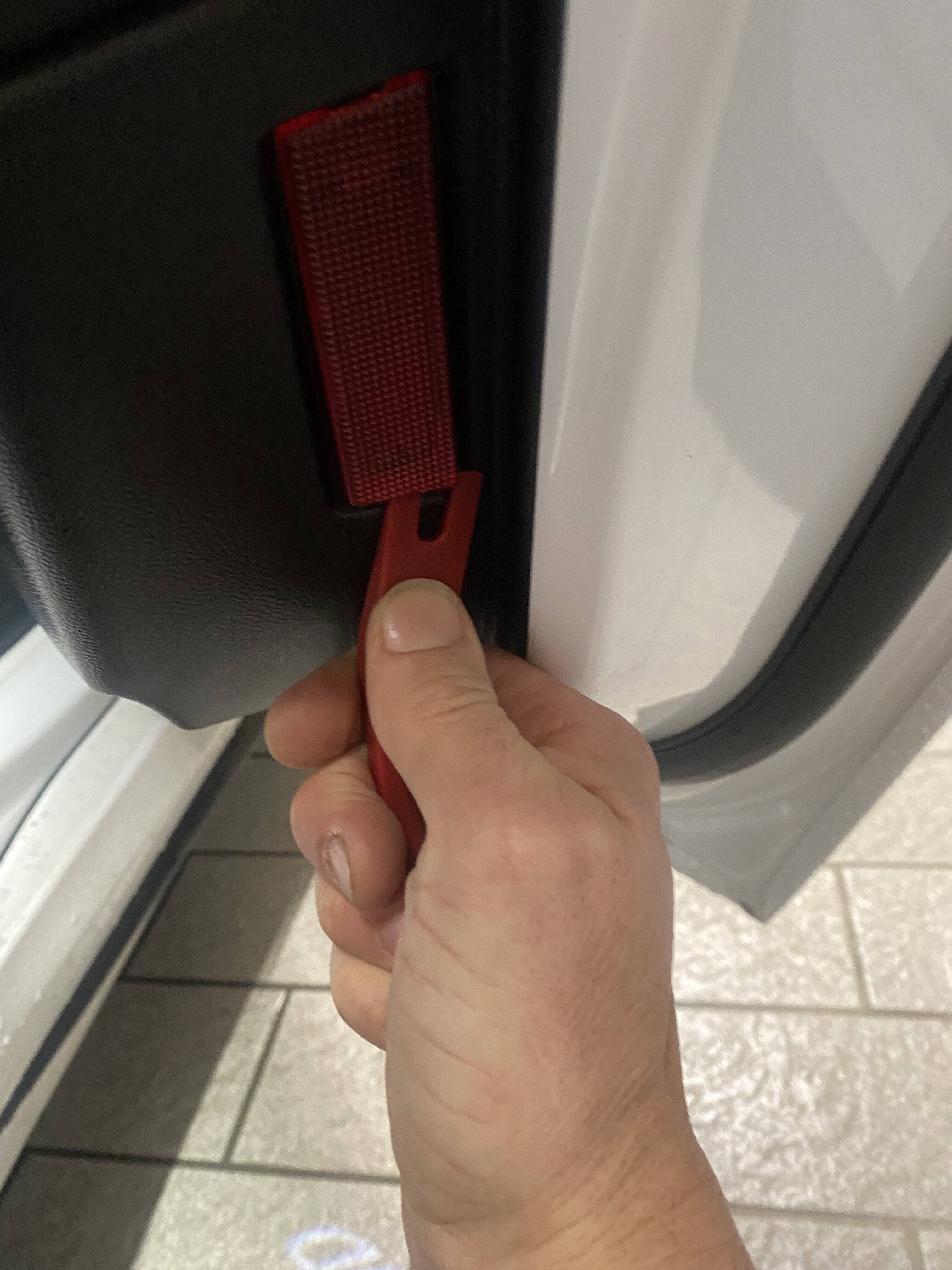

Cmq consiglio molta cautela nel rimuovere il catadriotto
Se fai leva nella parte bassa del catadiottro no si rompe niente
