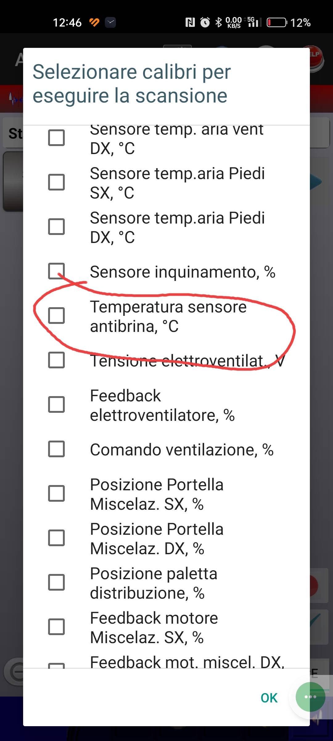

Buongiorno, anche la mia Giulietta è afflitta dal problema del sensore antibrina (presumo), compressore che attacca e stacca soprattutto durante periodi molto caldi o macchina lasciata al sole. Vedo nei precedenti post che con alfaobd è possibile leggere il valore registrato da quel sensore, io ho multiecuscan 5.1 ma non riesco a trovare quel sensore tra i vari valori, qualcuno sa se è possibile leggerlo anche con multiecuscan (e come si chiama nel caso?).
Grazie mille
Eccolo
    184.1 KB · Visualizzazioni: 145

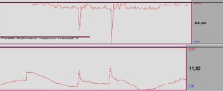

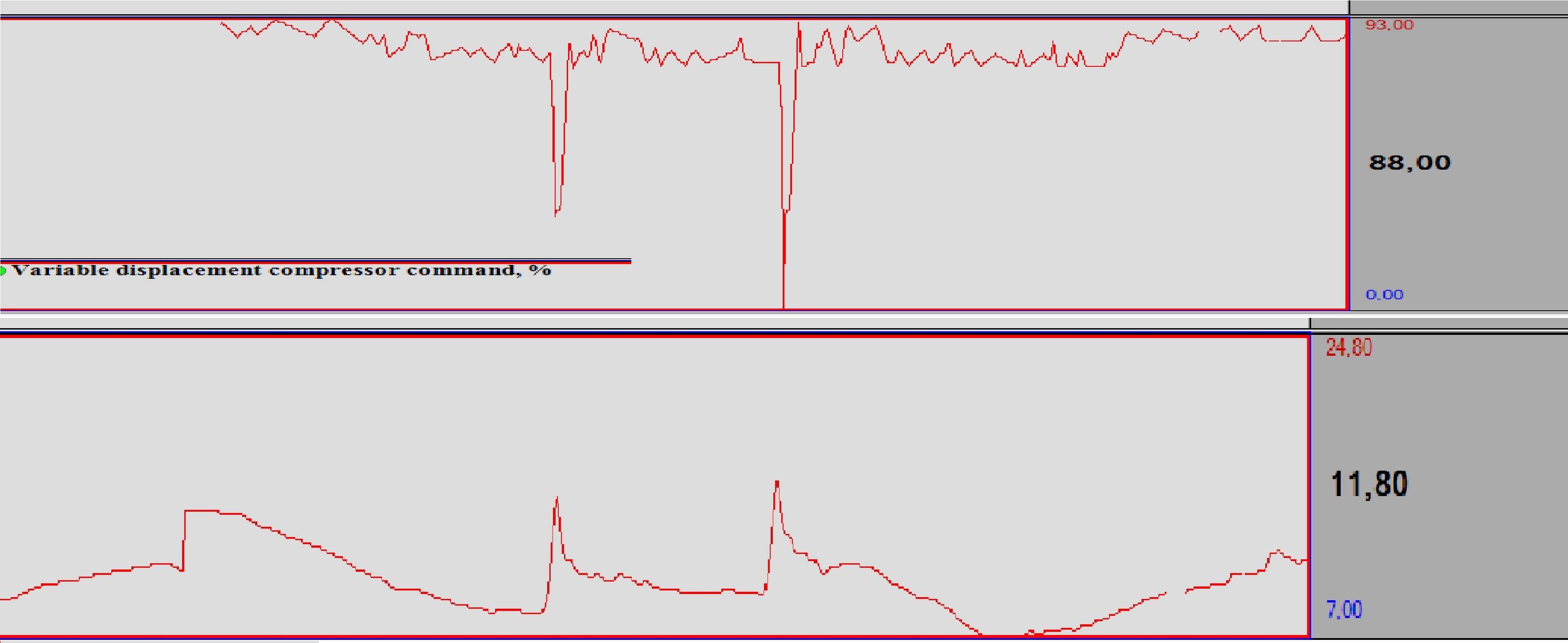

Sono riuscito ad usare la versione di prova di AlfaOBD, ho loggato il sensore antibrina mentre guidavo (nella parte sotto del grafico) e la percentuale del compressore, non capisco a cosa possano essere dovuti quei due cali nel compressore (e perchè non arriva mai al 100%) che di conseguenza innalzano la temperatura del sensore antibrina (che pare funzionare, non da valori strani sottozero). A cosa potrebbe essere dovuto questo problema? Il compressore scarico potrebbe essere una causa?
Grazie mille
    163.8 KB · Visualizzazioni: 144
