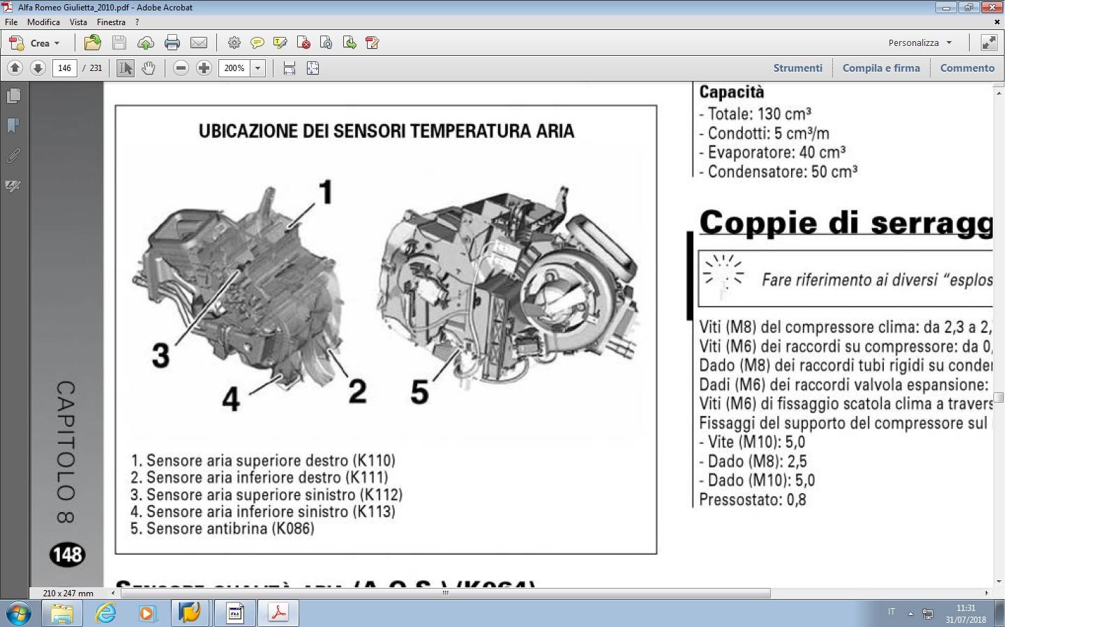

Buongiorno, questa è tutta la scatola clima della Giulietta, io ne vedo uno per lato 😭😭😭

Strano..
Se ci pensi è normale che cene siano 2 altrimenti non si potrebbero impostare due temperature diverse essendo che la sonda di lettura è una..
a meno ché è installato in un altro posto!! ma lato dx ne ho visto solo 1
il sensore antibrina è singolo

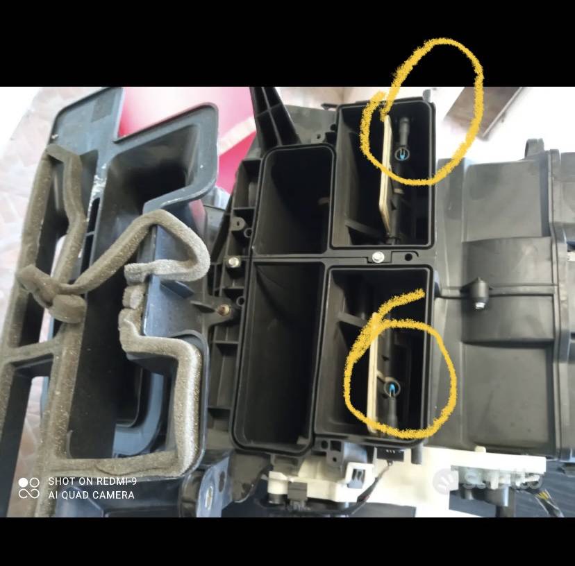

Strano..
non capisco perchè dovrebbero esserci 2 sensori antibrina che non centrano nulla con la regolazione della temperatura
