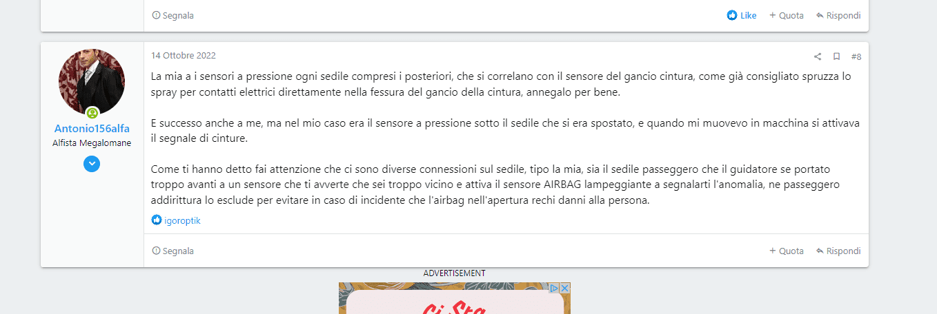

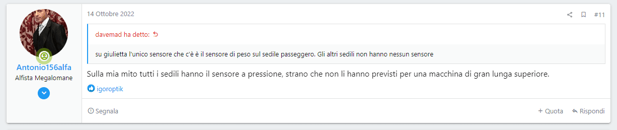

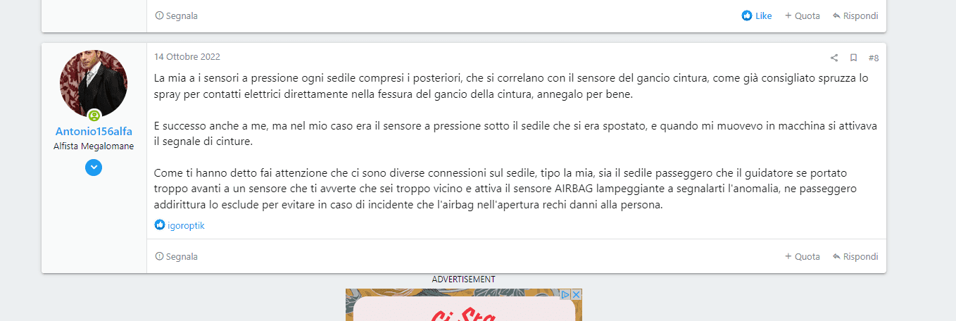

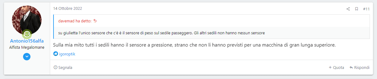

non ho nessun problema , solo che spesso ipotizzi cose che poi non sono vere.Se dici che credi che sulla giulietta ci siano i sensori anche sul sedile guidatore porti in confusione chi sta cercando risposte .Io se so una cosa parlo , altrimenti sto zitto .Dire " credo che ci sia " è inutile.
Questo è quello che ho scritto relativo hai sensori sedili, dimmi dove ho dichiarato che ci sono o credo che ci siano.. (ho solo detto strano che non li hanno previsti):
I sensori sedile potrebbero essere per il sedile riscaldato da resistenza immagino,
Però non lo so di certo...............
Credo che nulla hanno a che vedere con il Bizona ............
Qualcuno potrebbe confermare , chi ha i sedili riscaldati.
Visualizza allegato 255388
Visualizza allegato 255389
Era una discussione vecchia ma io non ho mai dichiarato ciò che dice DAVEMAD..
