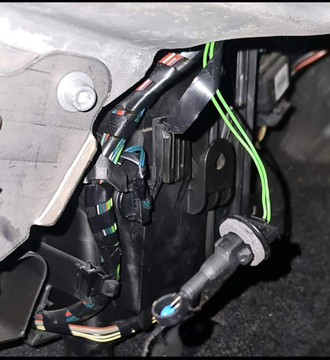

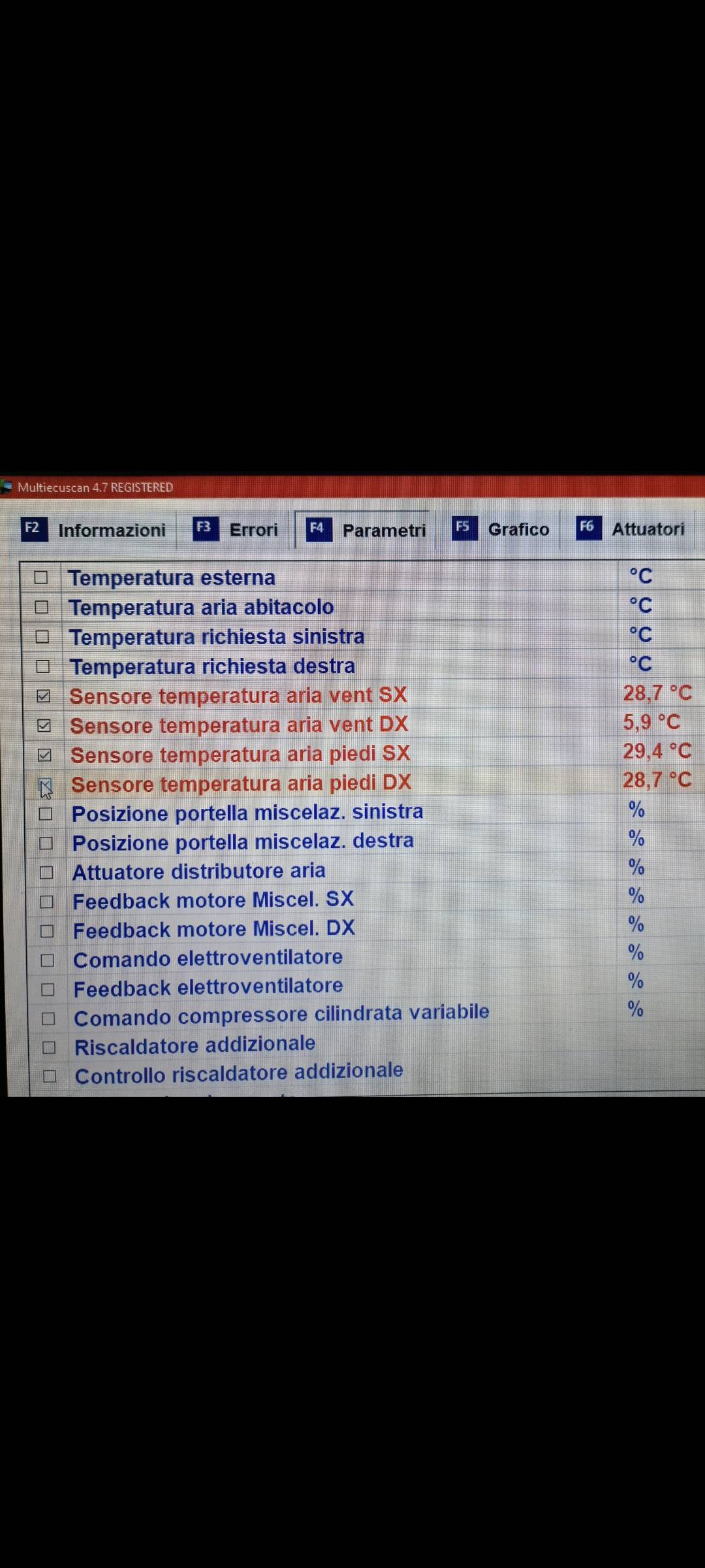

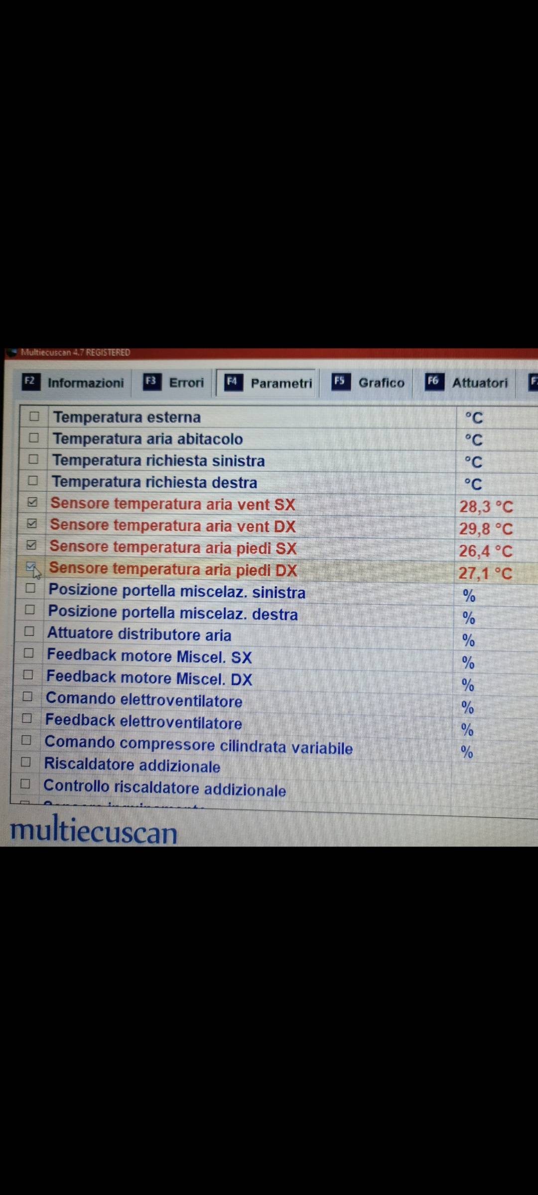

Salve, il sensore antibrina su ecuscan non mi compare e dall'ultima foto della guida a pag.1 sembrerebbe che il sensore tolto sia quello della temp. Aria ventola piedi dx. Che mi dite?
Io avevo problemi con il sensore superiore sx. L'ho tolto, l'ho maneggiato un po ed è tornato nella norma, vediamo quanto resiste.
#346
Sensore destro bisogna togliere il cassetto per arrivare .........
Sensore sinistro bisogna togliere il cruscotto per arrivare .........
Ma la domanda quale e ?
#347
He no caro mio ho fatto lavori che forse ti sogni, si ammetto che ti vien voglia di bruciare l'auto nel farlo ma son riuscito a togliere il sensore superiore dx senza rimuovere il cassetto.
Ammetto che ho sbagliato a scrivere, a sx non ho toccato nulla.
La domanda è voi chiamate antibrina i sensori temperatura aria? O è un altro sensore? Dove si trova?

E no caro mio.......
Il sensore non e quello che dici.......
E vicino il filtro aria abitacolo......
Come vedi non hai ancora fatto lavori che ci sogniamo ...................
Se vuoi stupirci siamo qua ciao

Che sensore ho sistemato dunque? Il programma mi dice sensore aria dx
