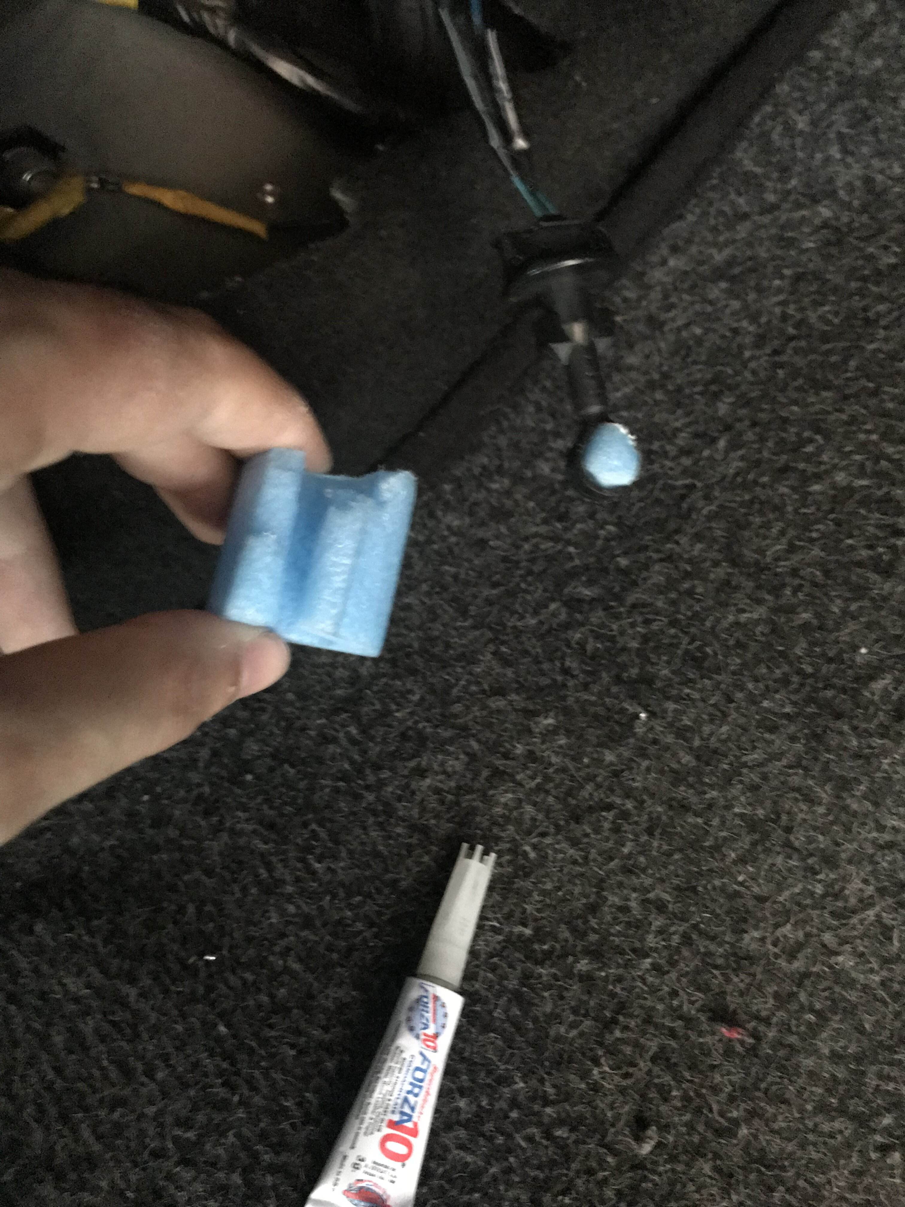

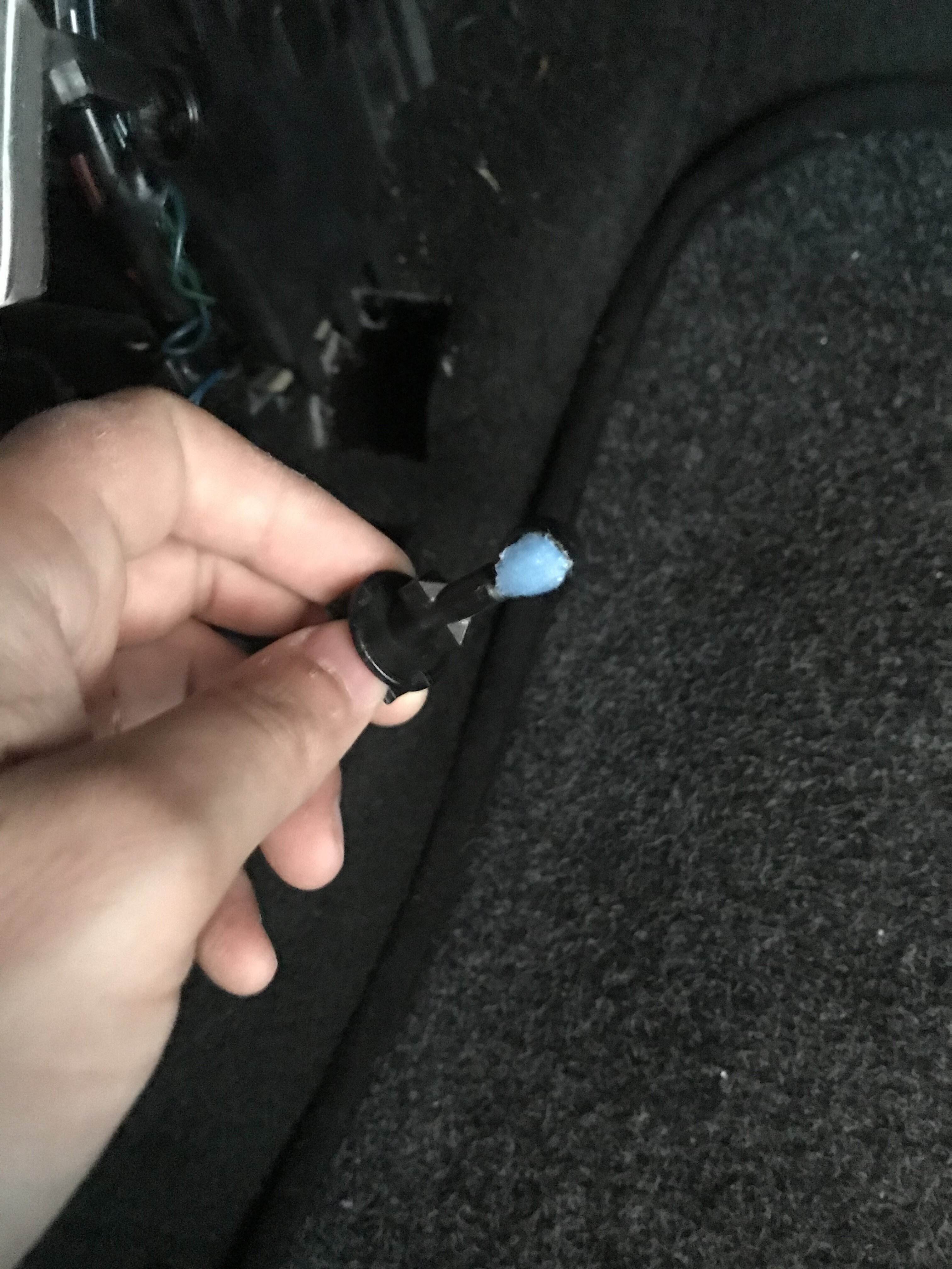

Io ho messo del polistirolo di imballaggio con un po’ di attak vediamo come andrà nelle alte temperature

Si perché così la sonda segna sempre meno ora ora lo provata avevo 5 gradi all’uscita quindi se deve andare va immagina che va anche se pende fuori
