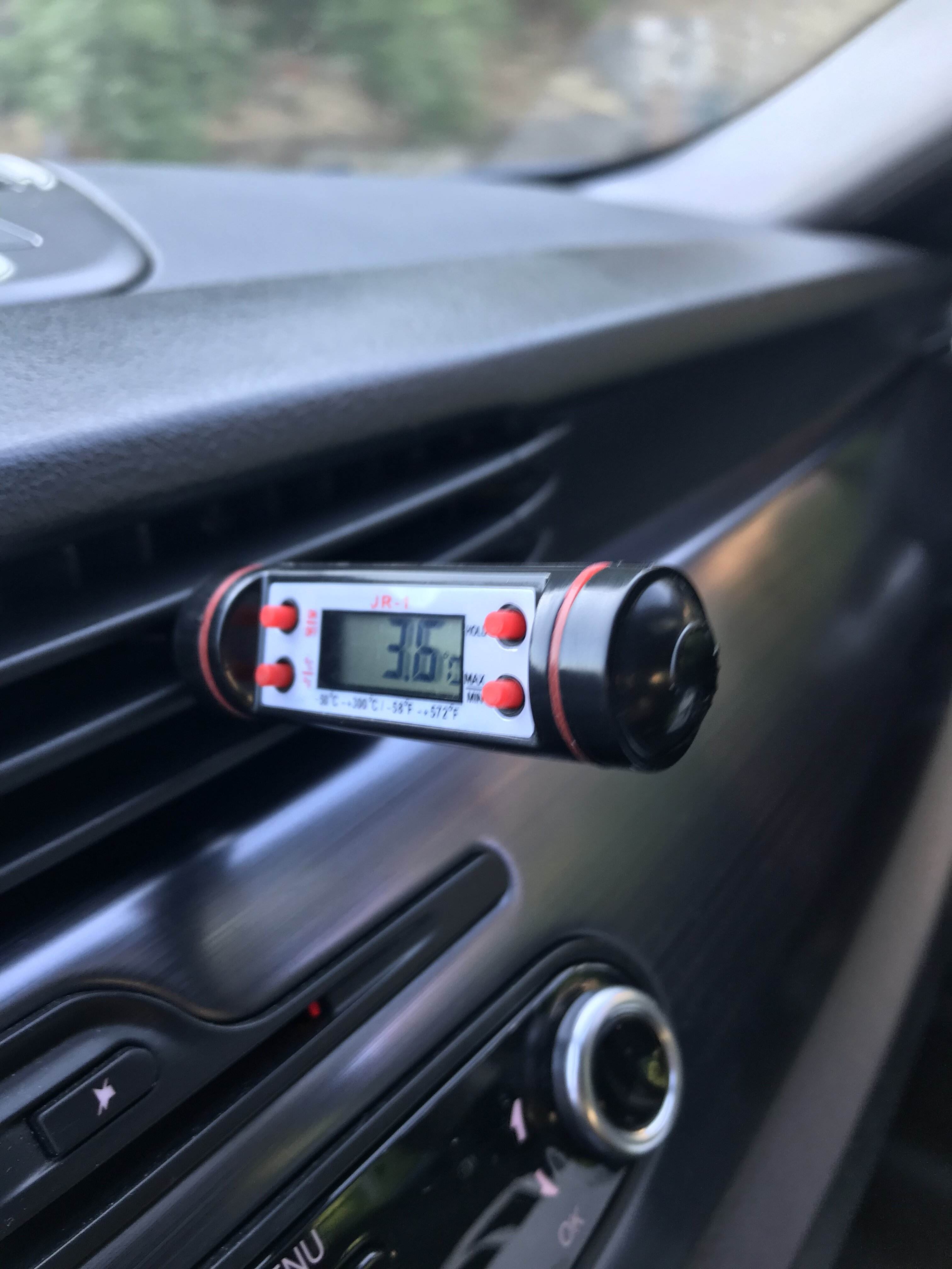

Oggi accesa dopo 2 minuti rilevo con sondina
    497 KB · Visualizzazioni: 514
