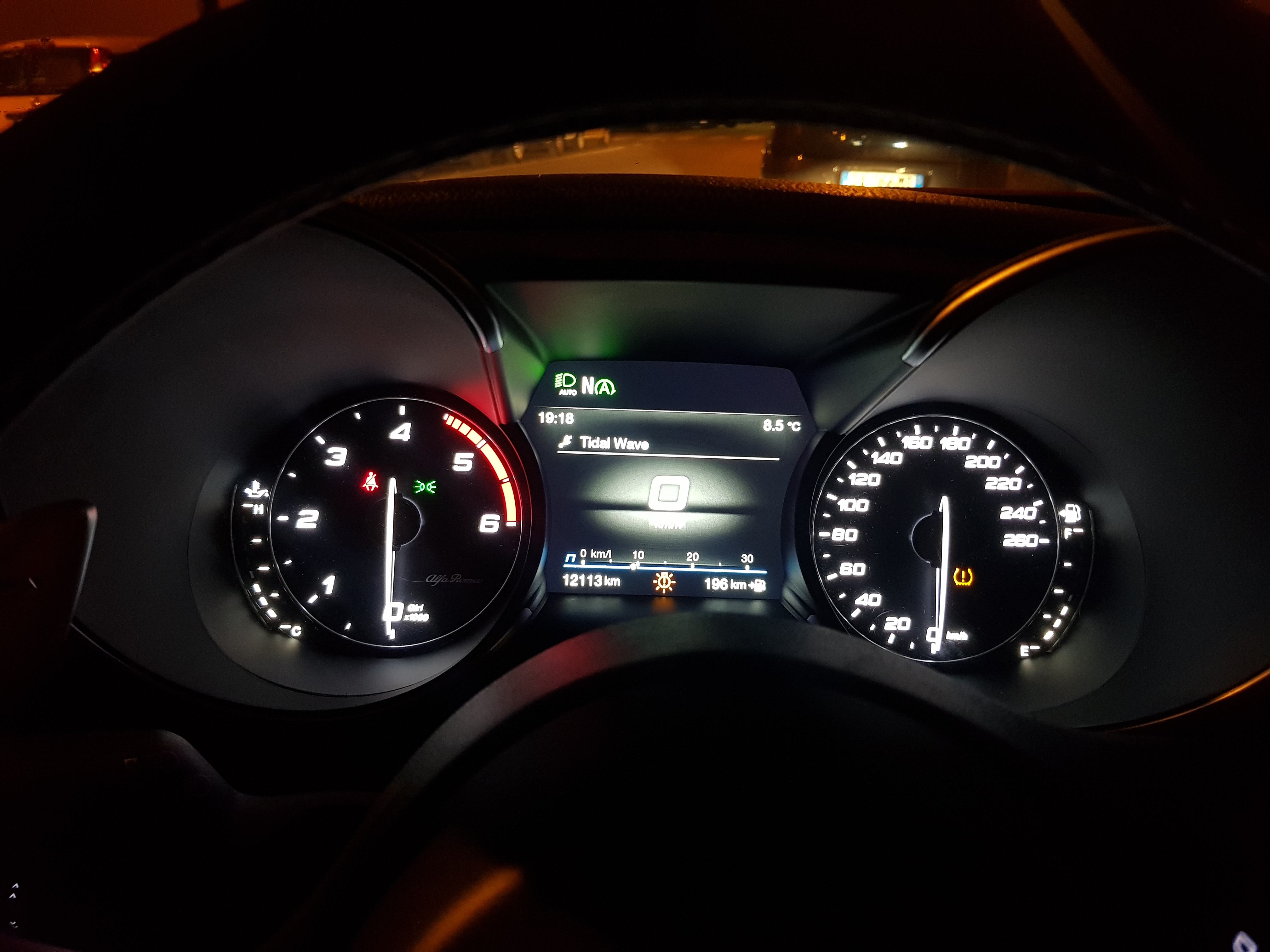

tutto funziona, ma deve essere un contatore dalla versione corrispondente (da Q a 2.0 non funziona bene). la retroilluminazione funziona normalmente, ma il contatore deve essere 2017 e sopra (in 2.0 benzina e diesel)
L'ho acquistato dalla versione americana e ho cambiato i quadranti degli orologi dell'UE (fatti di quelli speciali, il contatore UE non corrisponde a MPH)

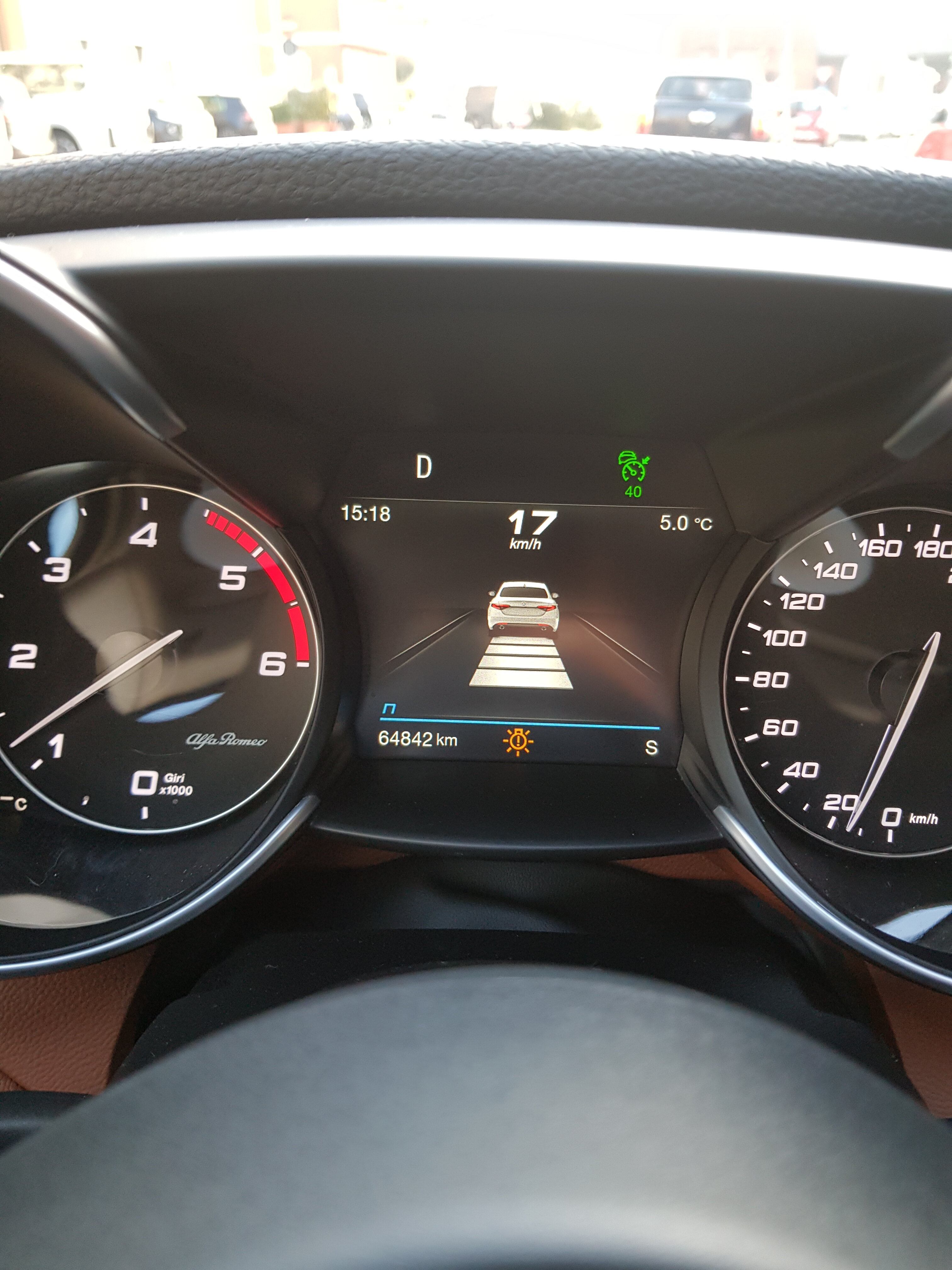

Ho installato ed allineato un tft 7" anno 2020 su giulia diesel del 2016.
Funziona tutto tranne il lane assist che funziona con il suono ma non si vede in grafica come posso risolvere se si può??

Aggiornamento a che da parte mia... alla fine dopo un attento studio ho verificato che il mio tft da 7 è una prototipo (come giustamente detto da beppe-qv) ma versione my2020 e non 2019... qui di quel paio di errori che ho rilevato sono dovuti a un modo diverso di leggere le funzioni ad essi associati poiché la versione 2020 è molto più accessoriata e quindi nascono dei conflitti... problemi risolti escludendo la funzione
Ho preso lo stesso quadro quale funzione hai tolto?

Hai voglia di postare una foto di come si vede il TFT 2020 su una 2016? Grazie.
Circa la visualizzazione grafica del lane assist non so aiutarti purtroppo, il mio MES non ha neanche la centralina del Lane Assist, forse nell'ultima versione 4.7 ma non ti so dire....

Come luminosità non ti dá problemi?

Scusa,ma non avevano connettori diversi 2016-2020? L'avevo letto qualche tempo fa su questa discussione
No nessun problema di luminosità.. e il connettore monta senza problemi forse il quadro è 2020 ma non della my2020...
