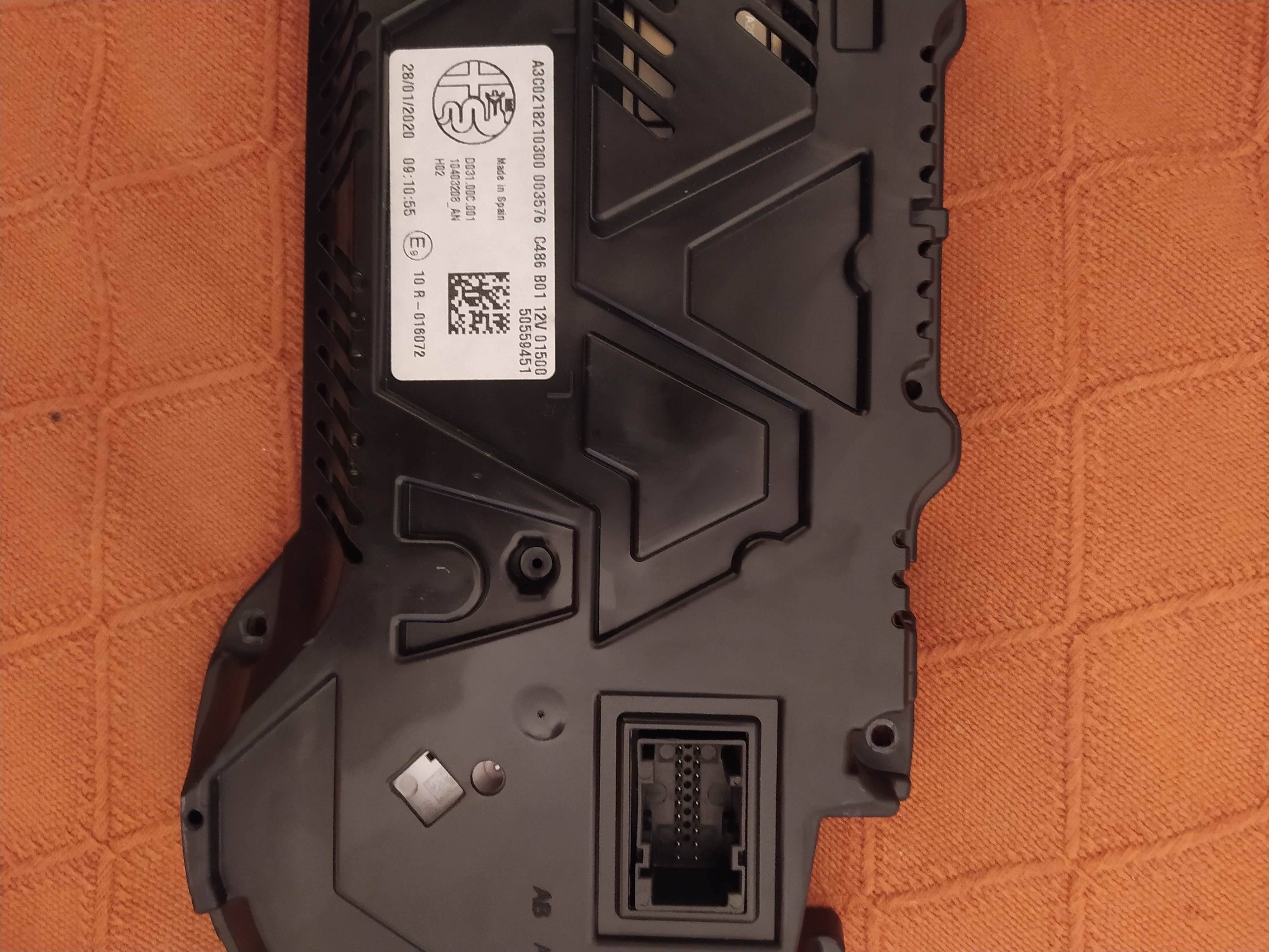

Ciao a tutti, ho acquistato per la mia giulia usato un quadro strumenti con TFT da 7" da sostituire con il mio da 3,5". Montato con allineamento proxy con MES, tutto bene. Dopo un paio di km mi sono accorto che lo schermo dell'infotaiment sulla plancia non si accende più, tutto morto ed i km sul TFT hanno iniziato a lampeggiare. Ricollegato MES mi scrive che il modulo ETM risulta rimosso. Cosa può essere?... Forse non basta MES ma serve il Witech?? Grazie a chi può rispondermi...
Potrei vedere il retro del quadro?vojo legger l etichetta.cmq moooolto strano
    922.2 KB · Visualizzazioni: 316
È un my20.ci fai vedere delle schermate del tft..le.varie pagine intendo.cmq ti dico.che se è un my20,non andrà mai bene e hai fatto bene a toglierlo.
