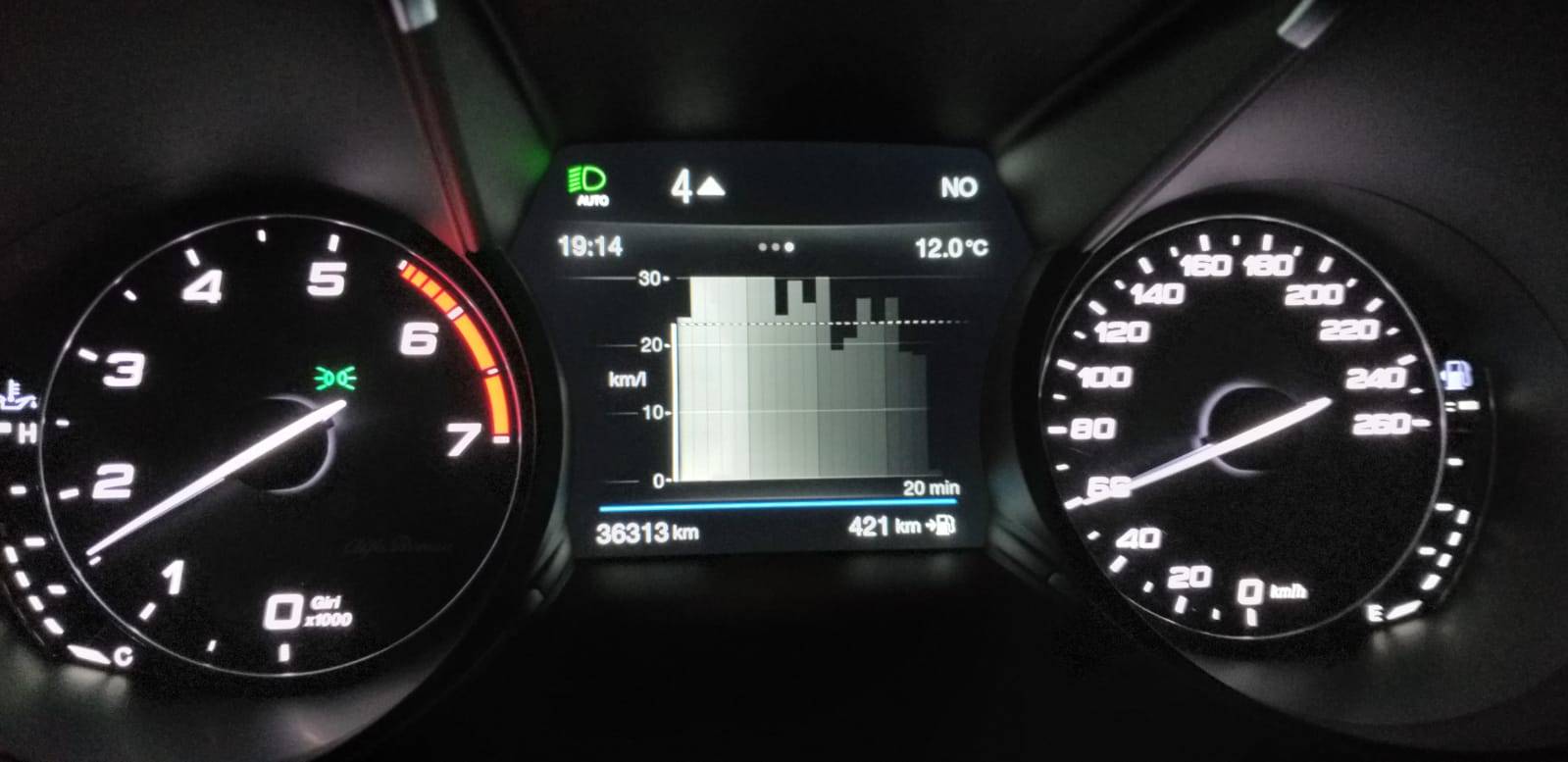

Grazie per le foto! Bello il quadro My2020.
non è che il lane assist semplicemente non funziona per via dell’avaria luci che vedo
non è che il lane assist semplicemente non funziona per via dell’avaria luci che vedo?
prego ci mancherebbe.. non credo perchè era accesa fino all'allineamento comunque funziona solo che non vedo le linee bianche
In realtà credo che il problema sia l'ETM perché sulla Giulia My2020 ci sono delle feature aggiuntive che noi proprio non abbiamo.
Guarda questi due video e capisci
Intorno al minuto 6'30
Qui guarda tutto il video

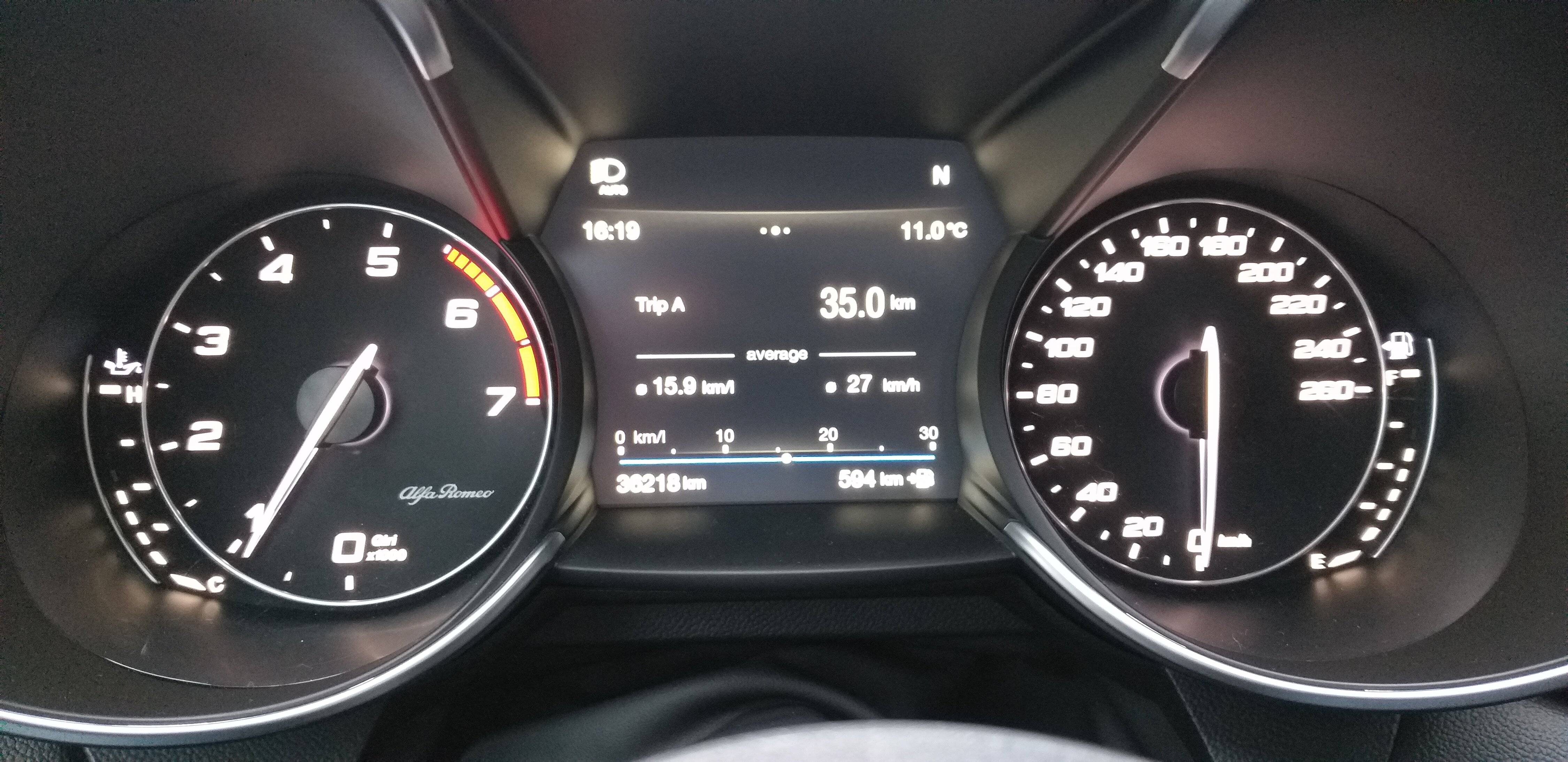

Torno in argomento e voglio sfatare un falso mito di coloro che asserivano (per interesse owio),che i tft da 7" installati in after al psato di quielli da 3,5",non si potevano aggiornare se no a banco.
Ebbene...eccovi il mio tft benzina anno 2016..messo sulla mia giulia diesel anno 2017...interamente aggiornato in alfa romeo insieme a tutte le altre centraline della vettura.questa è l ultima relase per i tft pre my2020.
Saluti
