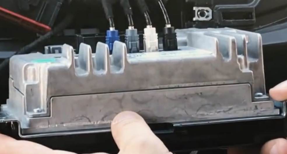

Devo a giorni effettuare la stessa operazione... potrebbe essere che il cavo a destra con il connettore nero sia quello del microfono? Perché se così fosse, si potrebbe utilizzare tramite adattare FAKRA-Mini Jack
