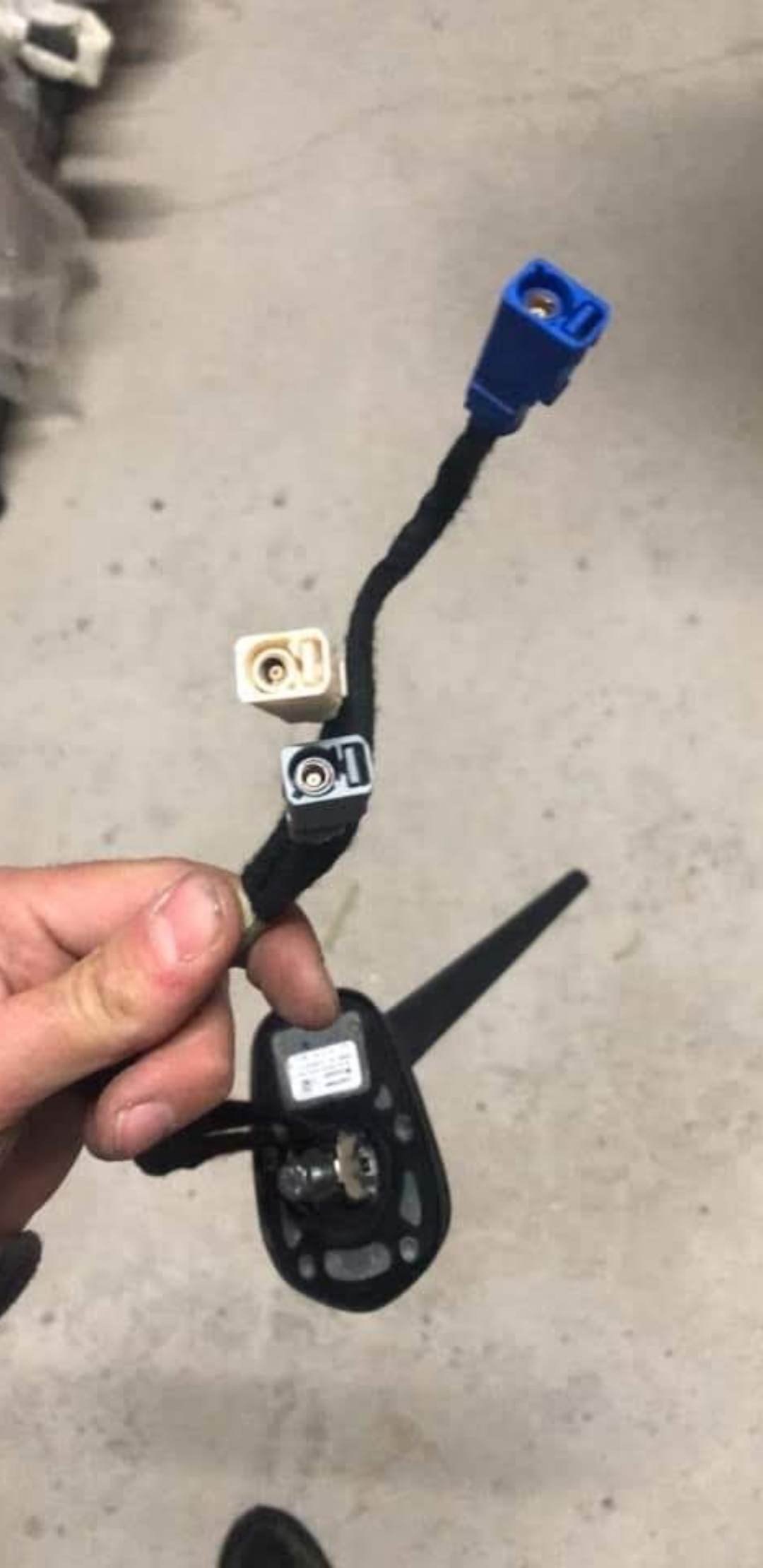

Mi sembra strano sia il microfono.
Qualche anima buona ha una foto dei cavi con i connettori?
Giusto per farmi un idea
I connettori fakra sono 4 :
BLU = GPS
GRIGIO = DAB
BIANCO = FM
NERO = RETROCAMERA (si, c'è l'hai anche se non hai la retro camera).
Senza connettori l'unico modo che mi viene in mente è andare a tentativi .... Attacchi FM e vedi se prende FM ... Attacchi DAB e vedi se prende DAB .... etc .... Una volta trovati devi a sto punto mettere connettori come alpine. Un bella rottura mi spiace
    86.4 KB · Visualizzazioni: 646
Grazie narco$,questo per me è già un passo in avanti! [emoji846]
Il nero non credo sia DAB ... Vedi immagine dell'antenna ..... Tanto meno il microfono
Ho capito. A me non risulta ci sia il cavo della retrocamera, mica sono imbecilli che montano e spendono per cavi che non servono. Cmq mi fido di quello che dici. Io avevo uconnect 5" Dab con tre cavi, passando ad uconnect 6.5" ho dovuto aggiungere solo gps. Quindi 4 cavi. Il cavo supplementare Dab non è collegato all'antenna fisica.
E cmq anche sulla mia Mito, non dab e non gps, c'è il cavo nero, e credo proprio che sia il microfono.
