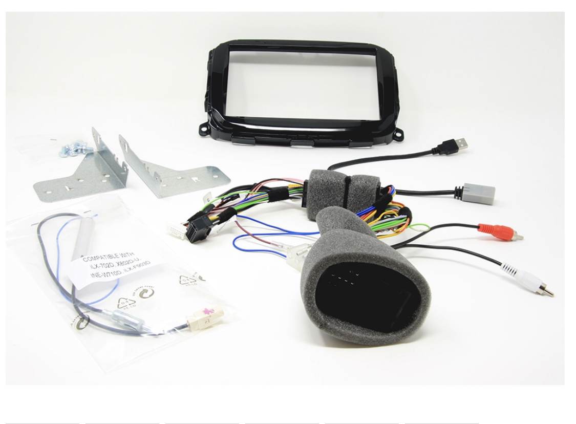

La Alpine di serie (tech pack) non ha interfaccia con la macchina; allora ti serve l'interfaccia Alpine APF-X308AR.
L'iLX-702D-AR ha questa interfaccia integrata nella head unit......
Si assume/spera che Alfa consegna le macchine future con questa versione.

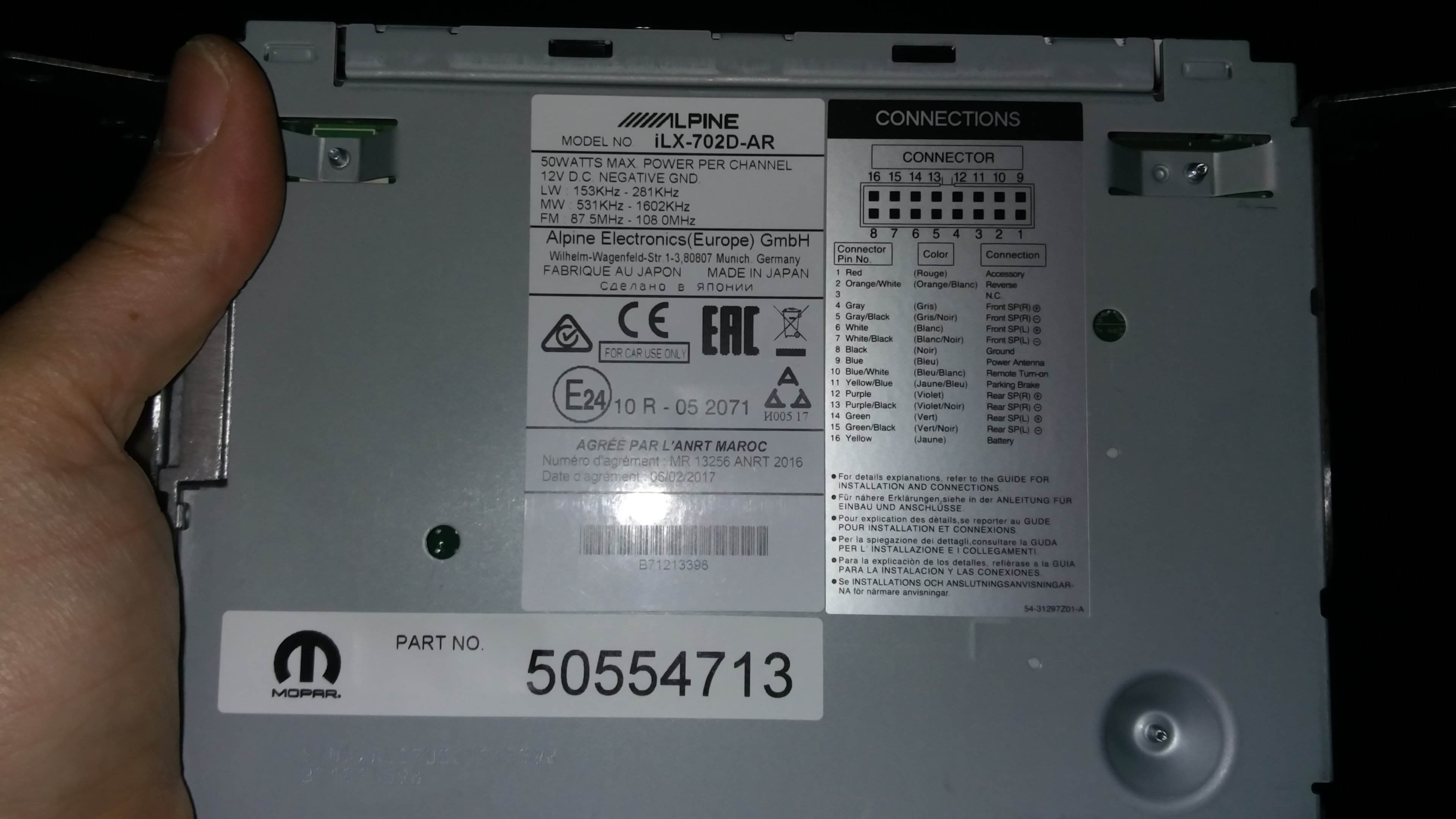

Ciao, la mia aveva di serie la iLX-702D-AR ma i menù non ci sono e l'interfaccia non è compatibile...
oddio, che casino!

Complimenti, veramente molto bello. Io l'ho appena installata sulla 500L di mia moglie e se posso dare un consiglio, la presa USB + HDMI la puoi mettere al posto della presa 12V accendisigari vicino al freno a mano e puoi usare quella originale della macchina per il collegamento alla radio così se devi usare Car Paly o Android Auto colleghi il telefono alla presa USB originale dell'auto che va direttamente alla radio, se invece devi solo caricare il telefono puoi usare l'altra. Allego due foto che forse spiegano meglio.
Ma come mai non hai montato la telecamera posteriore? Hai una super radio che la gestisce benissimo.......
Stefo,una volta che all'autoradio colleghi la presa usb della macchina,come l'alimenti l'usb della presa hdmi-usb?
Inoltre dove posso trovarla una presa hdmi-usb?
Dell'alpine costa più di 30€! [emoji37]
