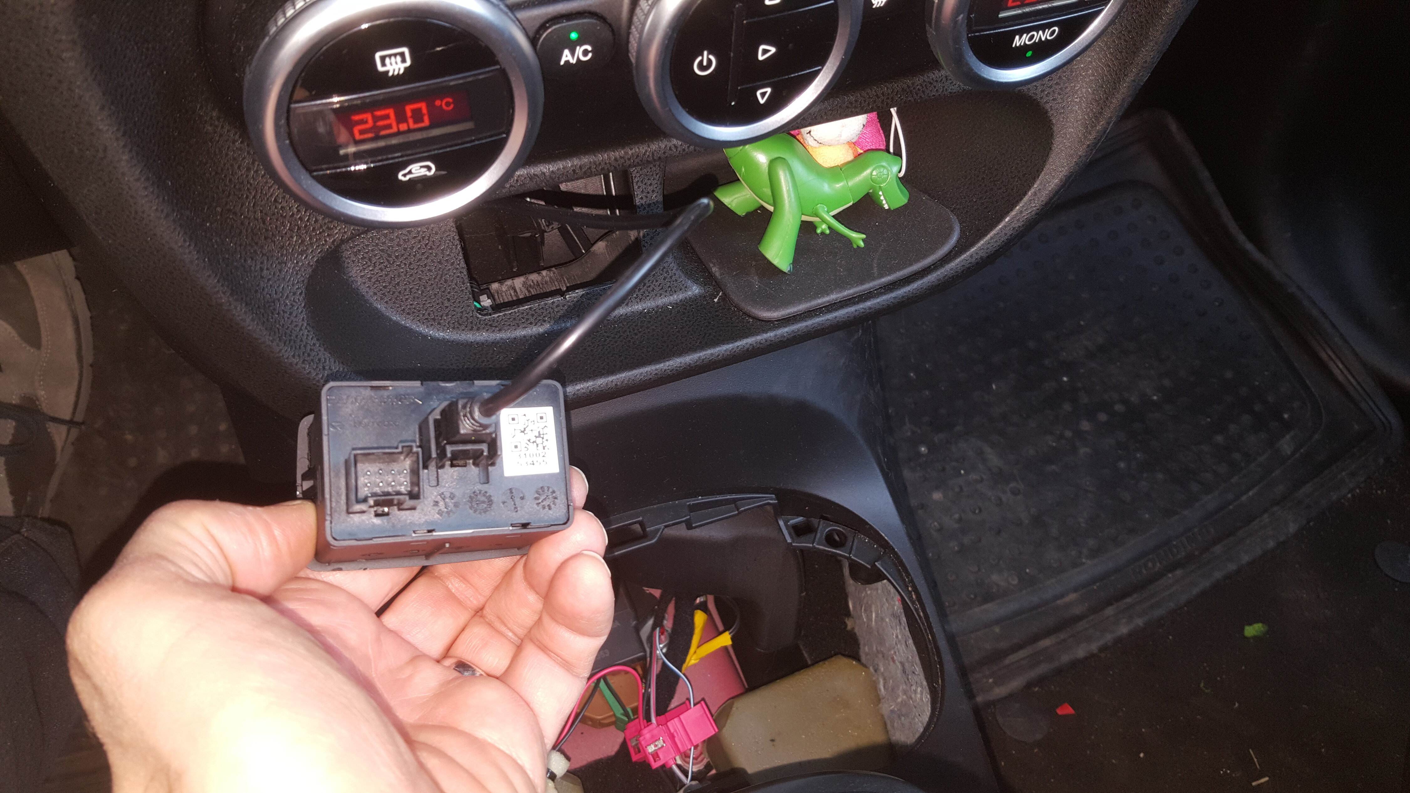

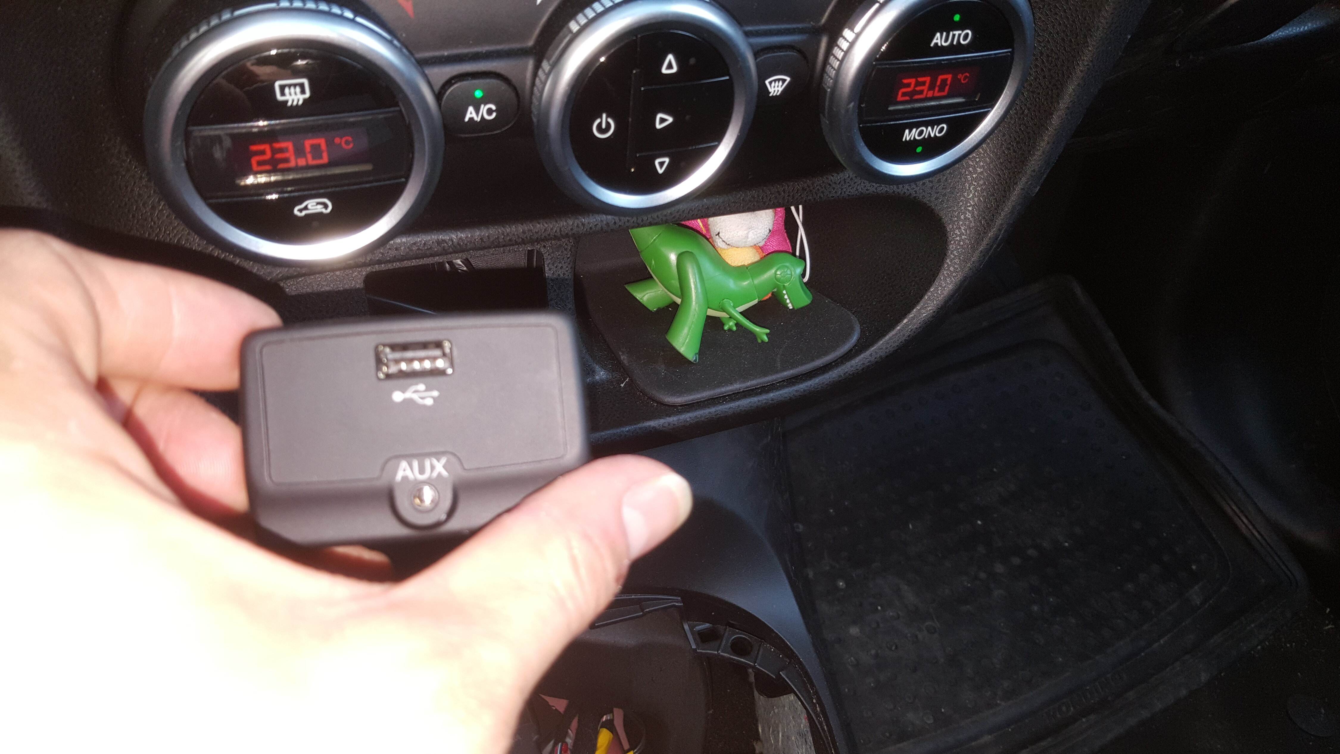

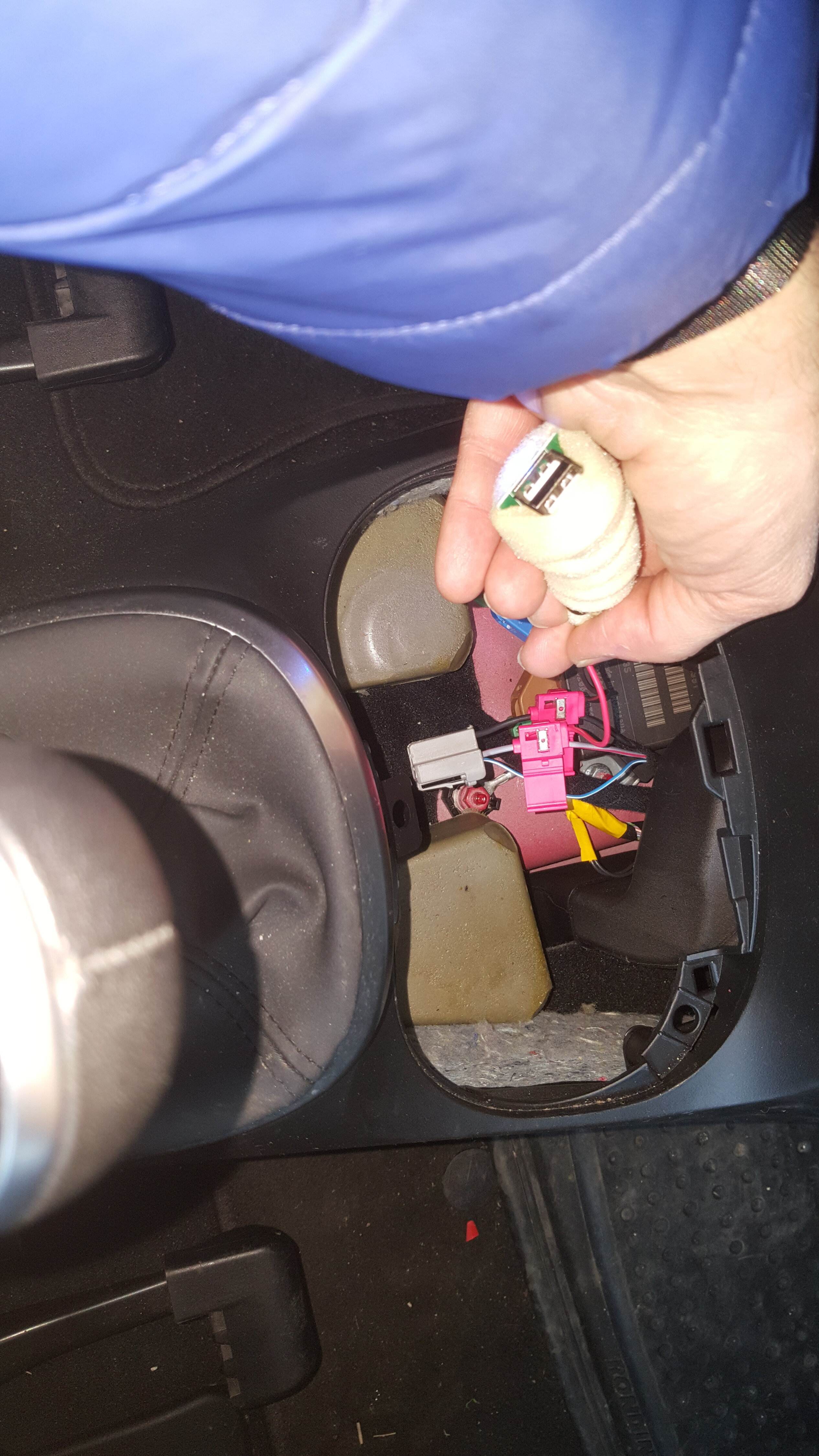

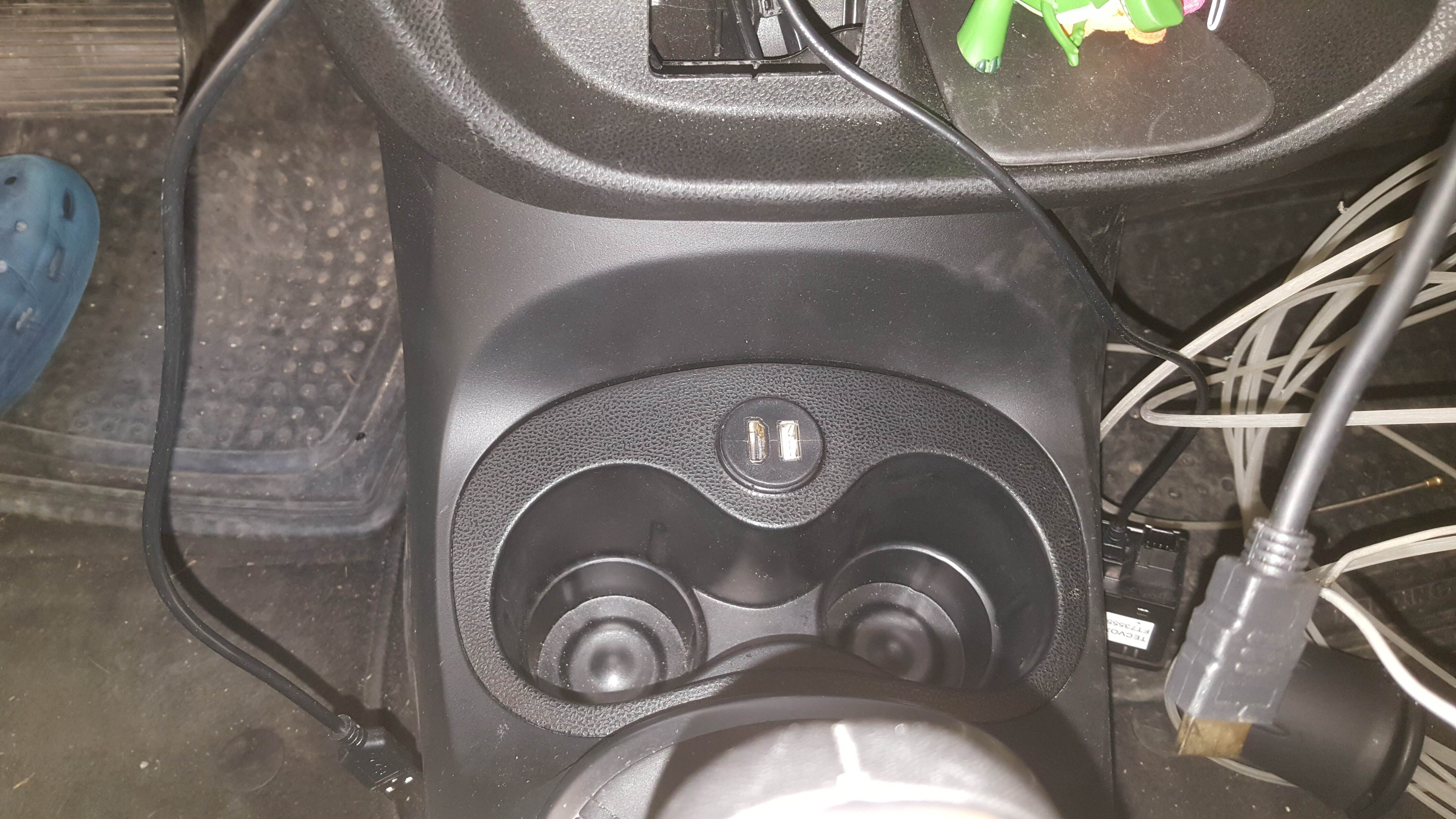

Ciao, è un casino da spiegare scrivendo....... ho comperato un cavo che da USB va a mini USB per collegarlo tra la radio e l'USB originale della macchina, poi ho preso un cavo con HDMI + USB (https://www.amazon.it/dp/B0794Z5W8C/?tag=alfauto-21) da mettere al posto della presa accendisigari del tunnel. L'HDMI l'ho collegato al HDMI della radio mentre l'USB per renderla funzionante l'ho collegata ad un classico caricatoire da accendisigari (tipo [€1.89] Caricatore per auto Caricabatteria USB Multi-porte 2 porte USB 2.1 A / 1 A DC 12V-24V per) che ho rotto, collegato ai vecchi cavi della presa accendisigari e poi inserito nell'USB del cavo. Mi sono così trovato l'USB originale della macchina collegato alla radio, l'HDMI collegato all'HDMI della radio mentre l'USB del tunnel centrale (quella vicino all'HDMI) funziona solo da ricarica per eventuali cellulari senza nessun collegamento alla radio.
Metto due foto di quello che avevo fatto alla 500L della moglie e spero che sono un pò più chiare.

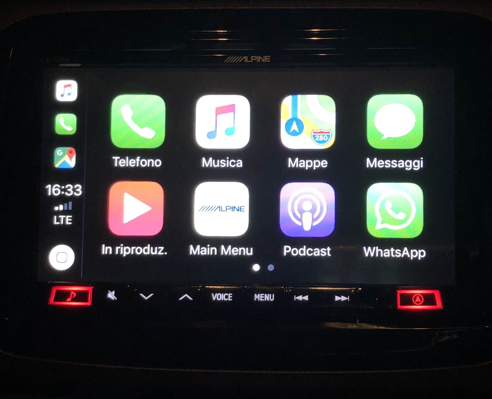

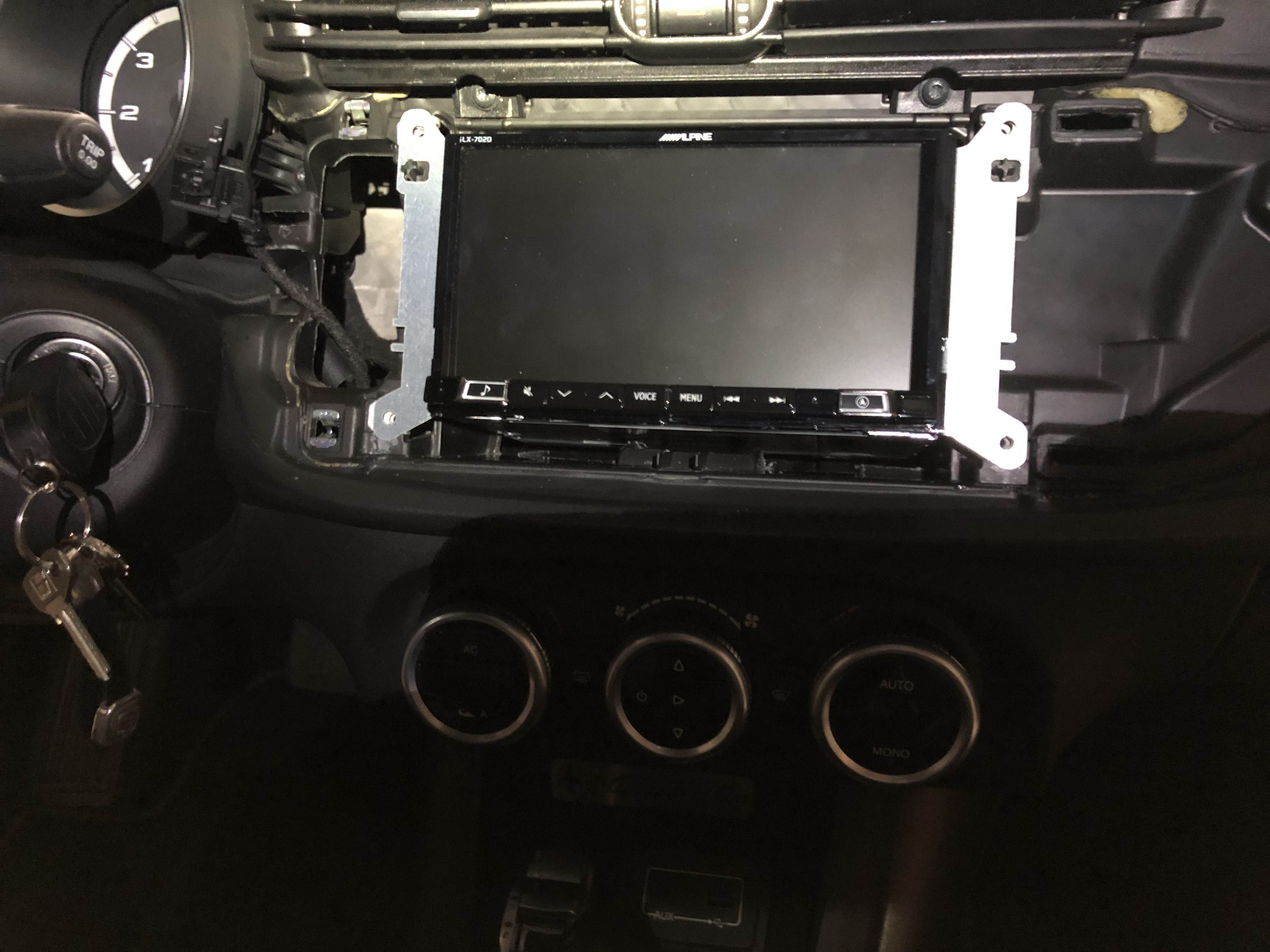

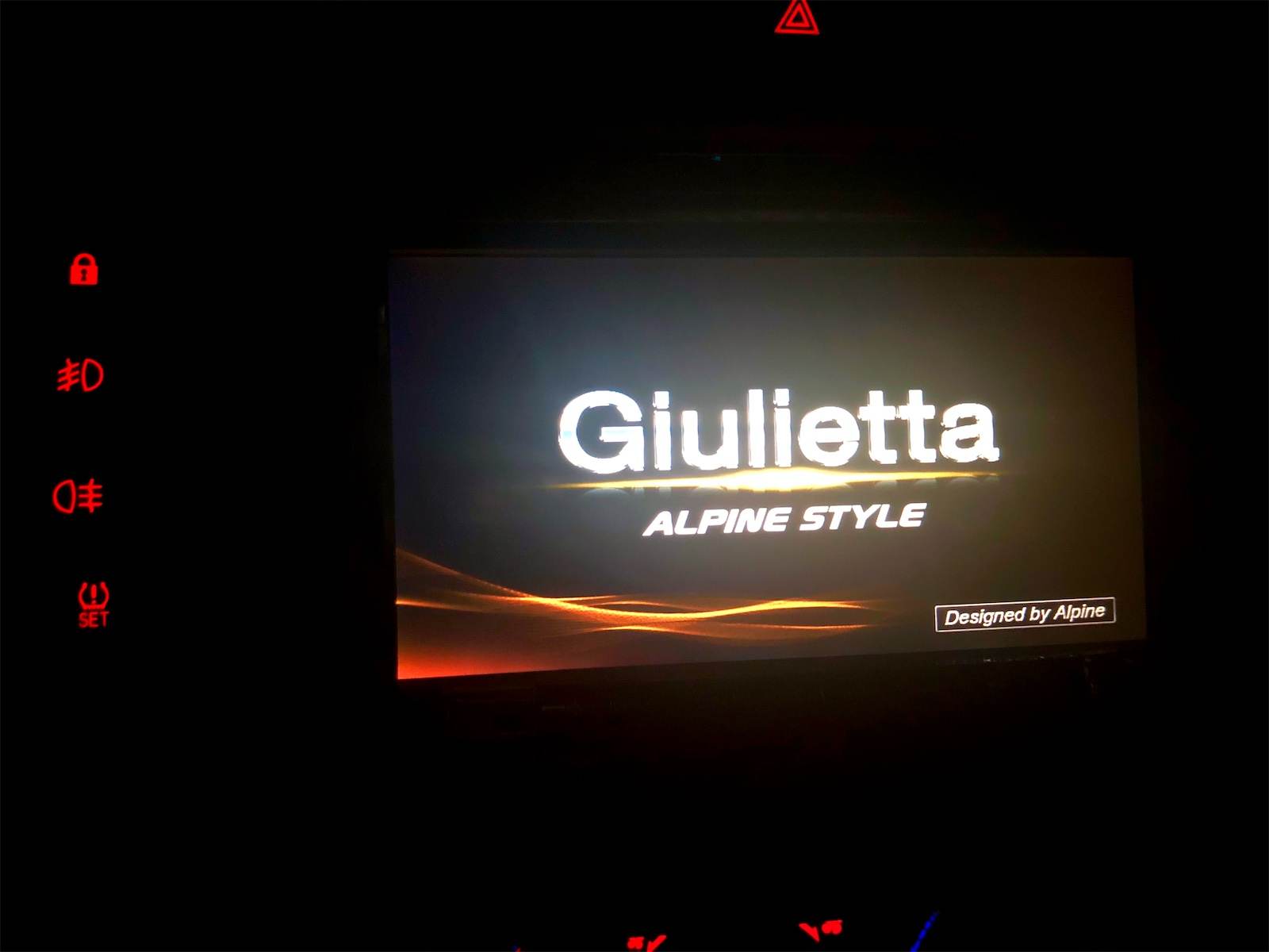

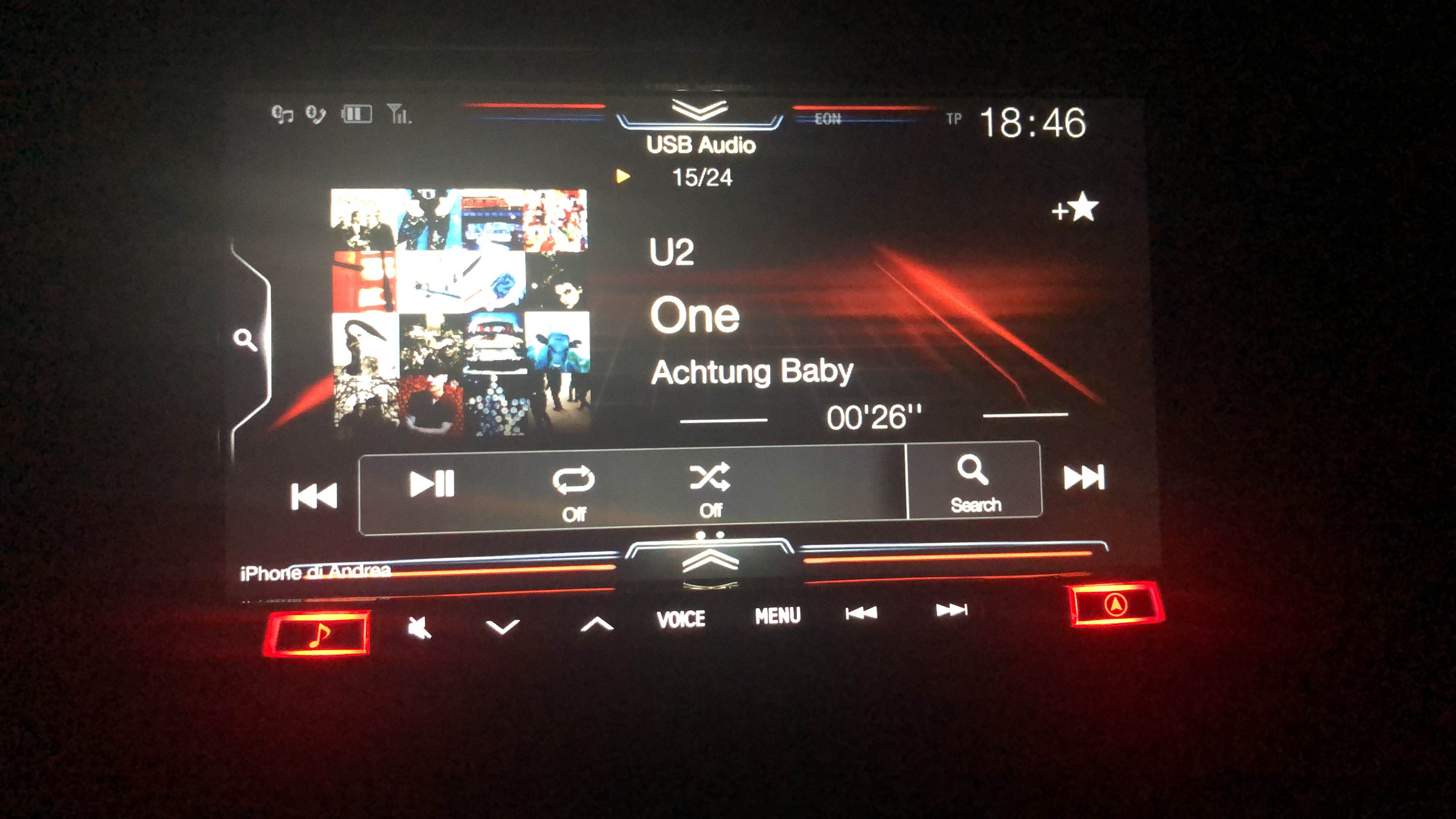

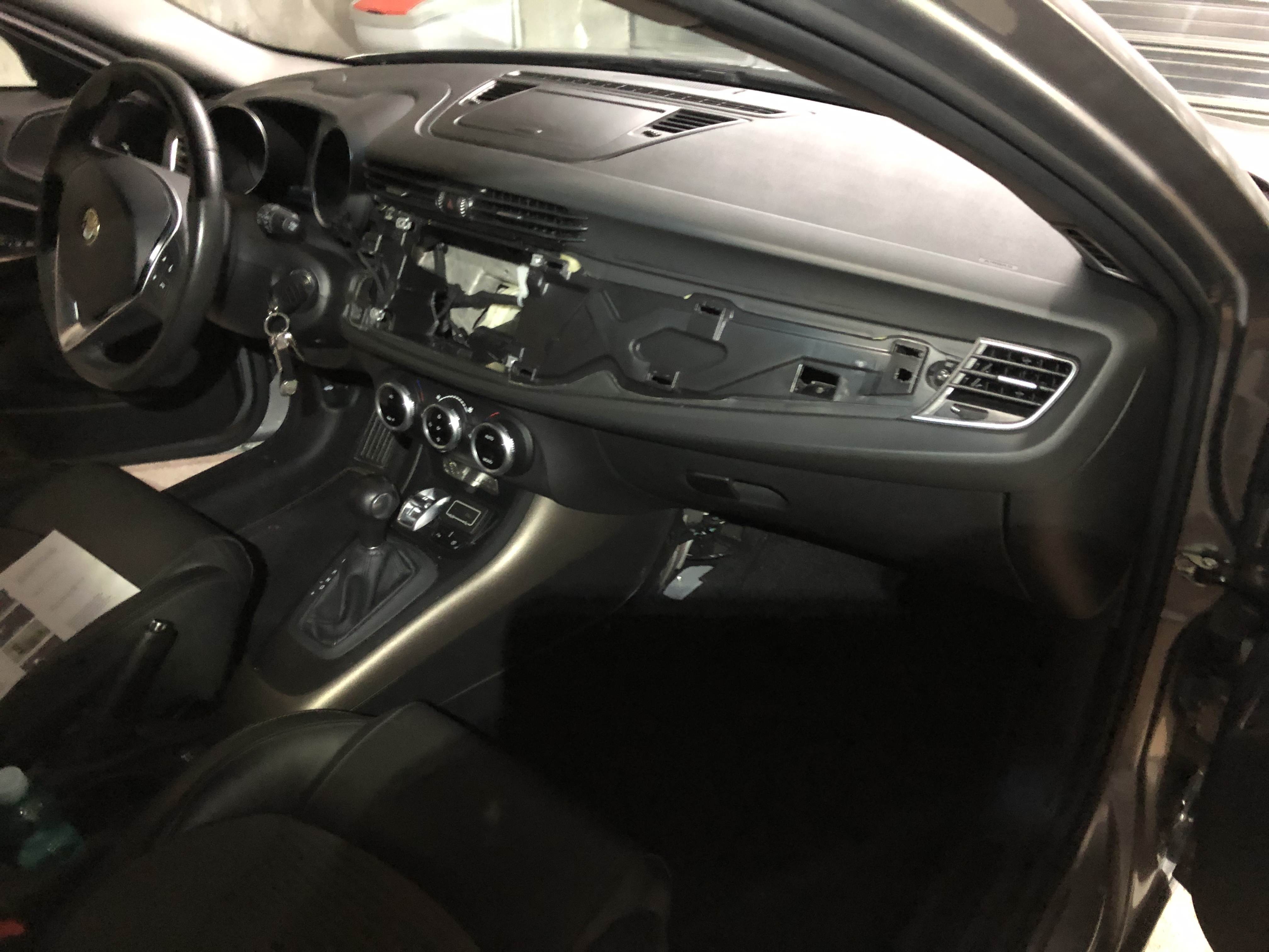

Ho finalmente montato l’Alpine iLX 702 940AR in luogo dell’uconnect da 6,5”
La resa sonora è nettamente migliorata... ho tenuto le antenne originali grazie agli adattatori FAKRA. ho steso il cavo della retrocamera che monterò più avanti (questione di tempo) se volete altre info, sarò felice di aiutarvi
