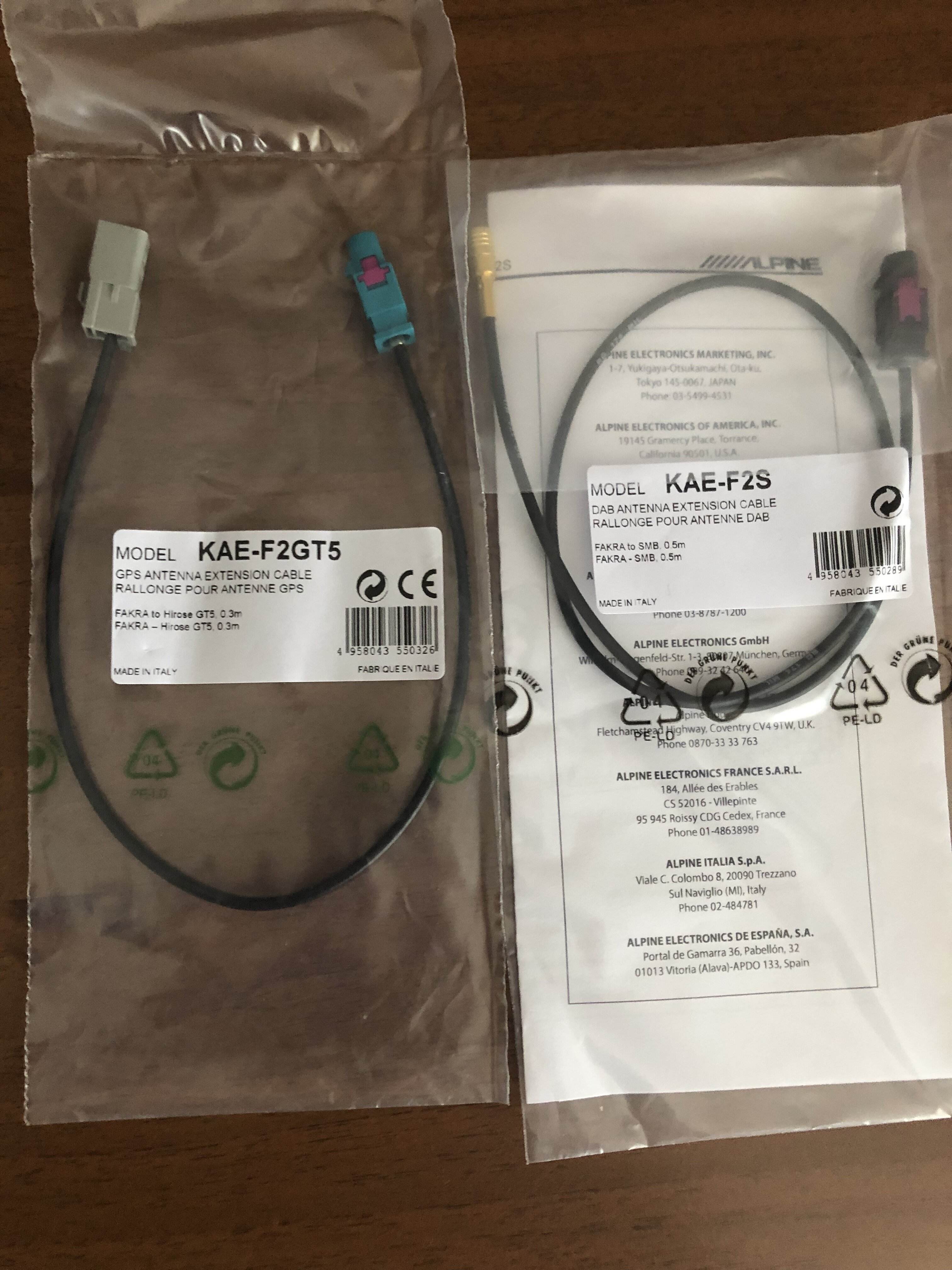

La resa sonora è nettamente migliorata... ho tenuto le antenne originali grazie agli adattatori FAKRA. ho steso il cavo della retrocamera che monterò più avanti (questione di tempo) se volete altre info, sarò felice di aiutarvi

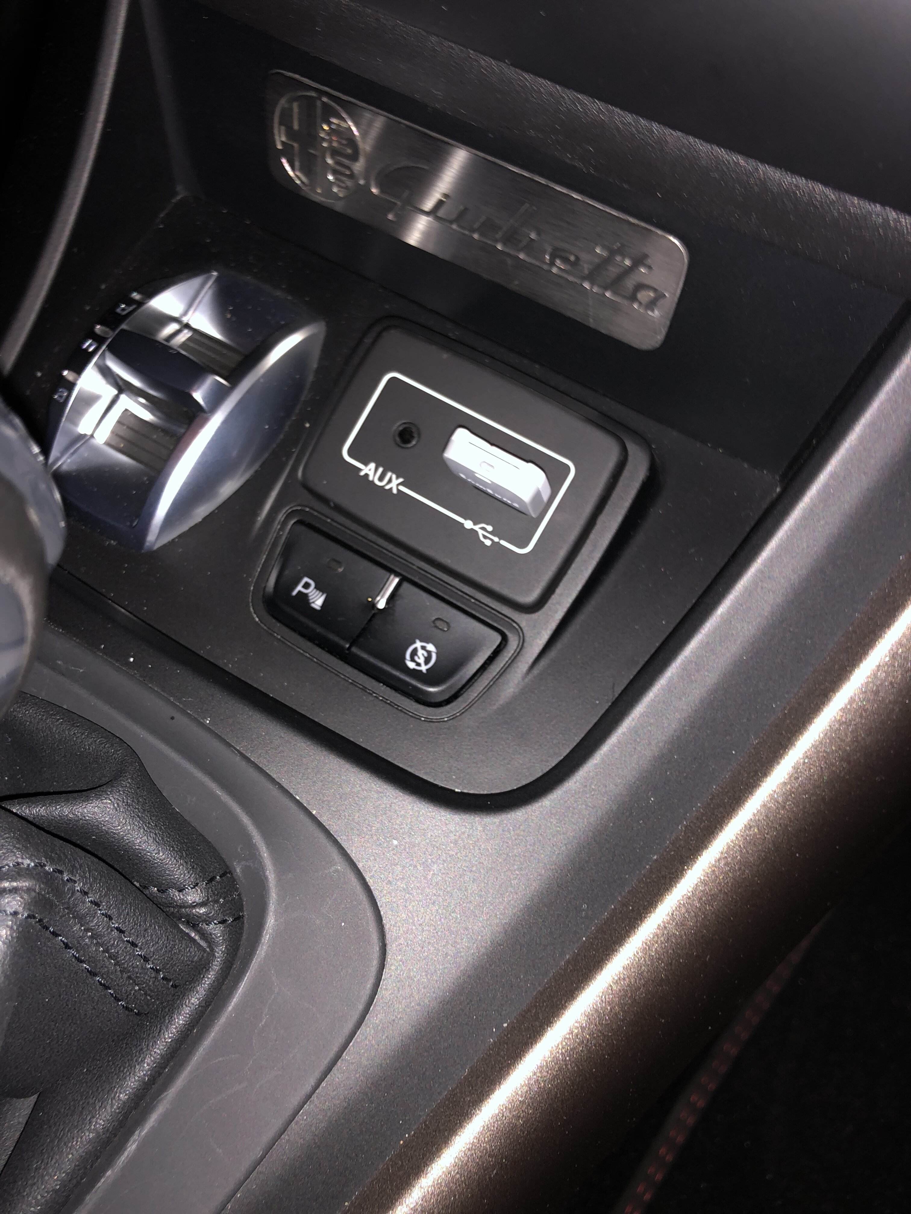

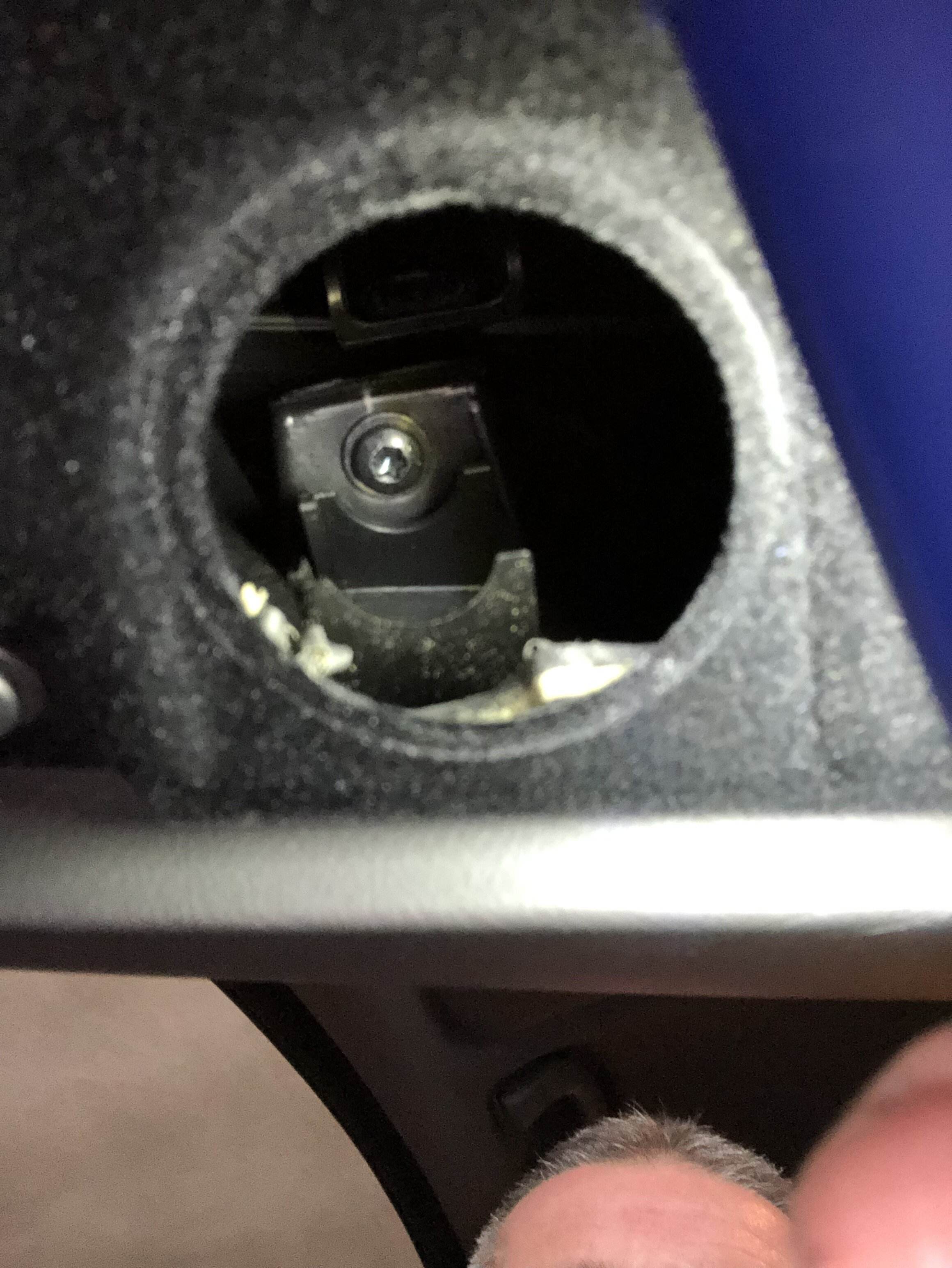

La mostrina é solo ad incastro o ha anche una vite da dentro al cassetto? Perche mi sembrava di averlo letto in qualche post ma non lo trovo più.

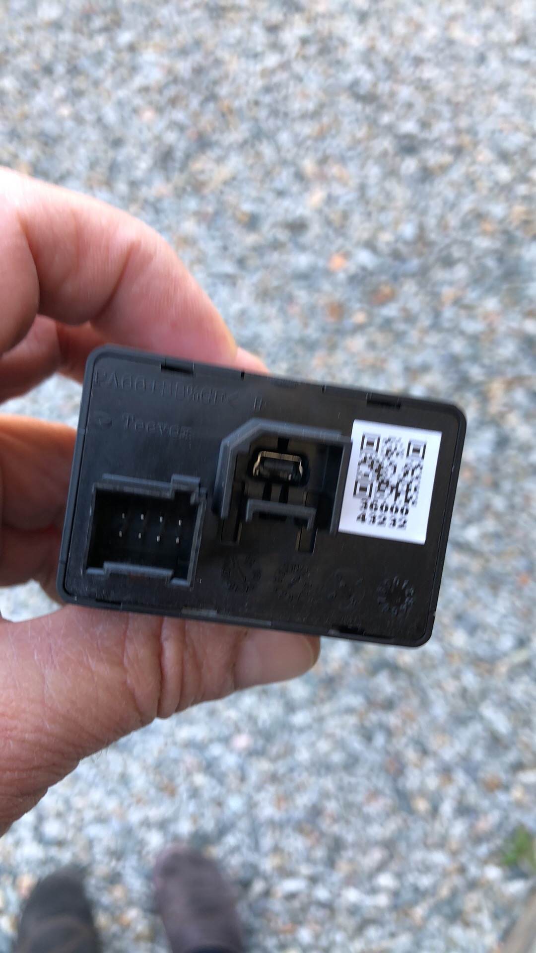

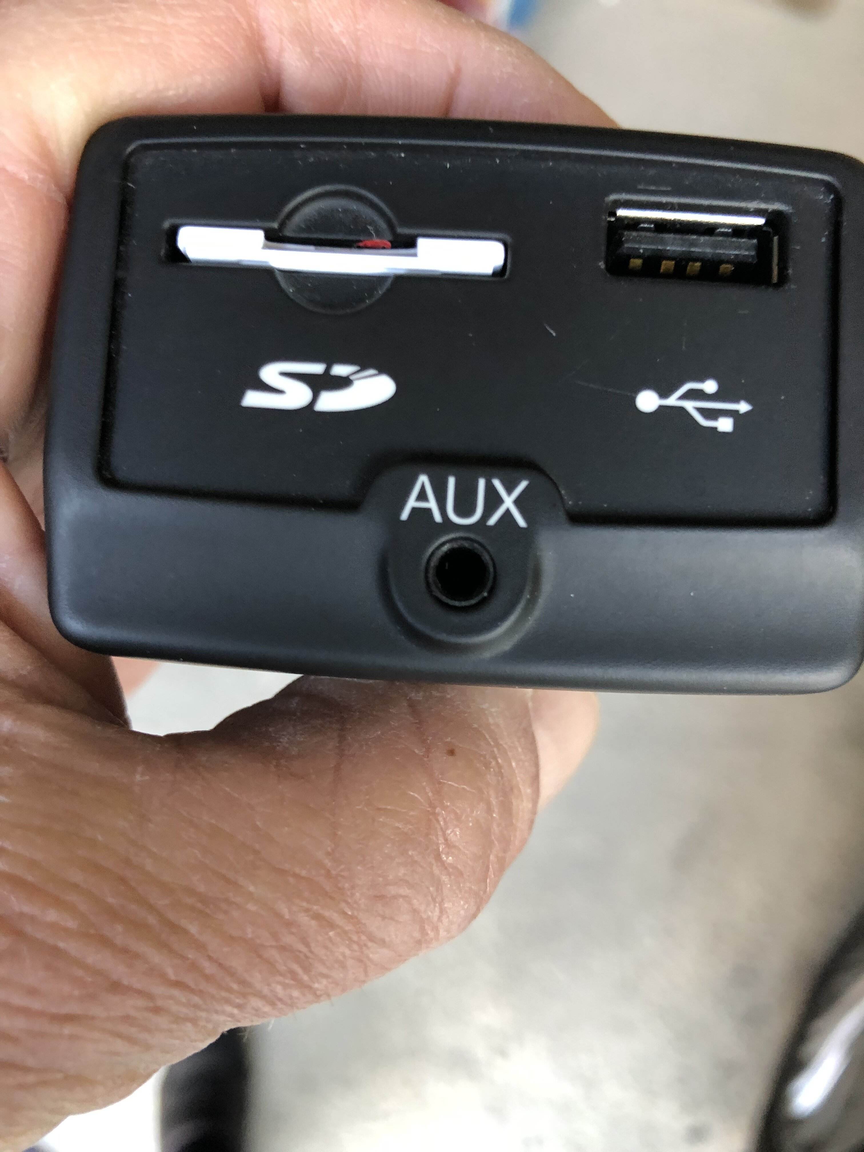

Ciao ho preso il kit completo, la UART è compresa nella confezione e non ricordo la sigla specifica. Per la porta USB non c’è problema perché anche dalla radio originale esce un normale cavo USB. Attenzione però... la presa con lettore di SDcard non è gestita. La devi sostituire con quella della versione 2016 (gli attacchi sono identici) il cavo della retrocamera l’ho fatto passare da destra incastrandolo sotto di esso. Non ho avuto bisogno di smontare il battitacco ed arrivi fino al vano ruota di scorta in maniera del tutto “invisibile”

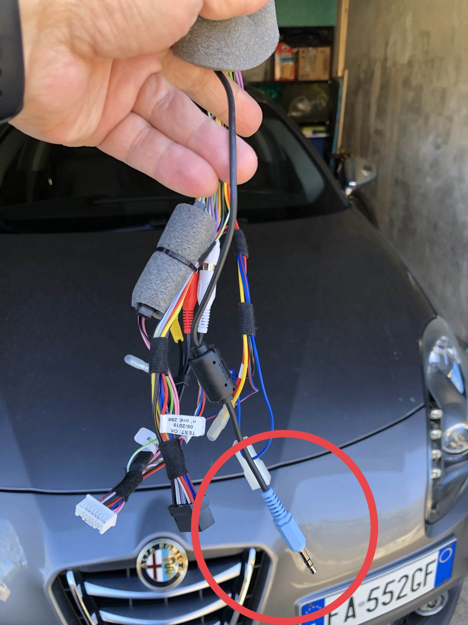

Ho anche recuperarato il microfono originale, ho aggiunto i due pin relativi nell’interfaccia, collegati ad un mini jack maschio, che si infila nella sorgente. La vite che tiene la mostrina si trova nel vano portaoggetti. Devi levare un tappo in gomma, ti servirà un cacciavite torx ed un po’ di pazienza.

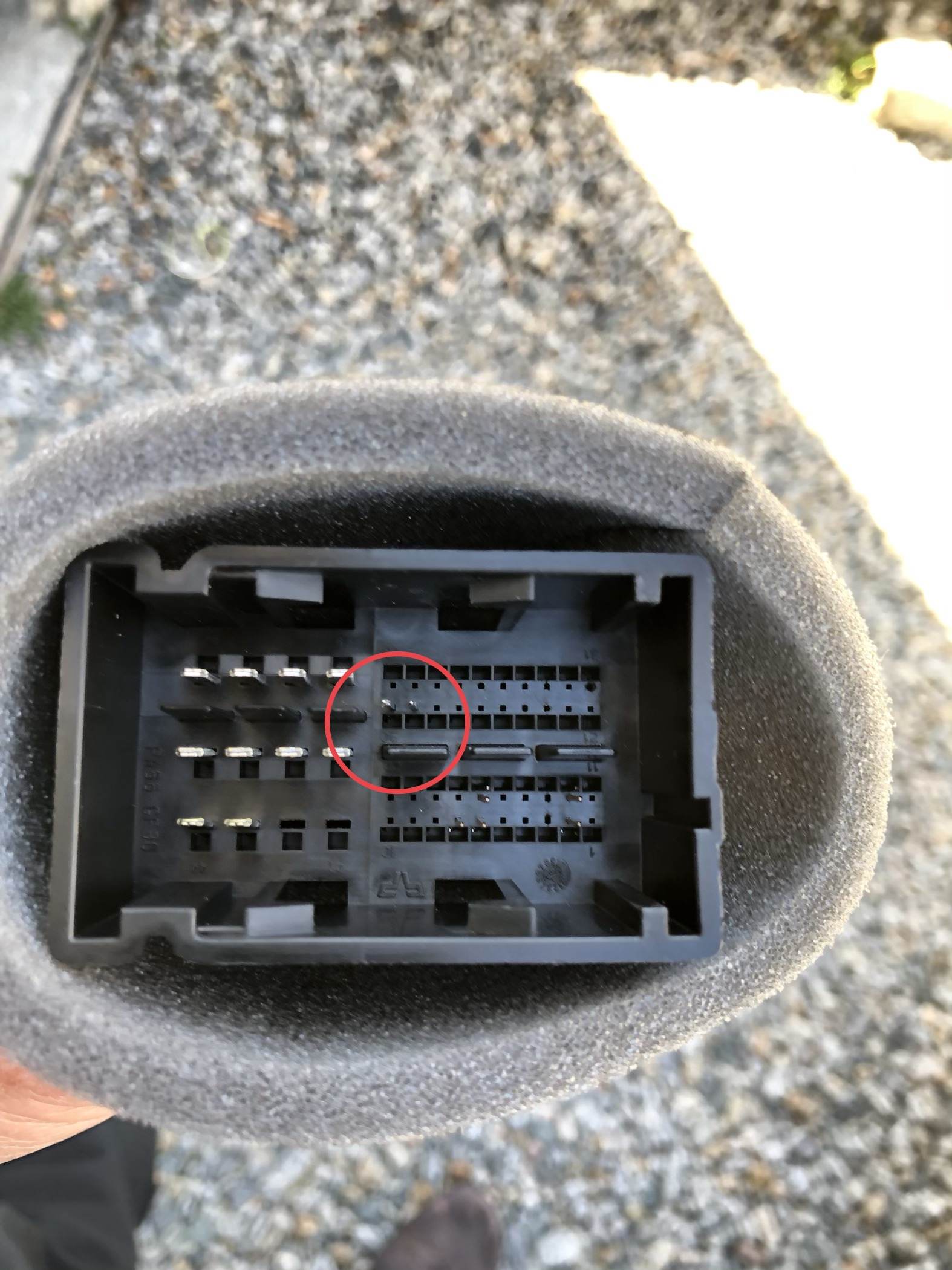

Ciao Juliet. Per favore , puoi spiegarmi un po piu in dettaglio come hai recuperato il microfono originale. Grazie mille
Sul connettore originale, i fili del microfono corrispondono ai pin 29 e 30. Banalmente devi collegare ingresso microfono della nuova autoradio a quei pin.
