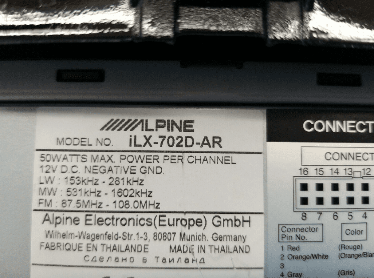

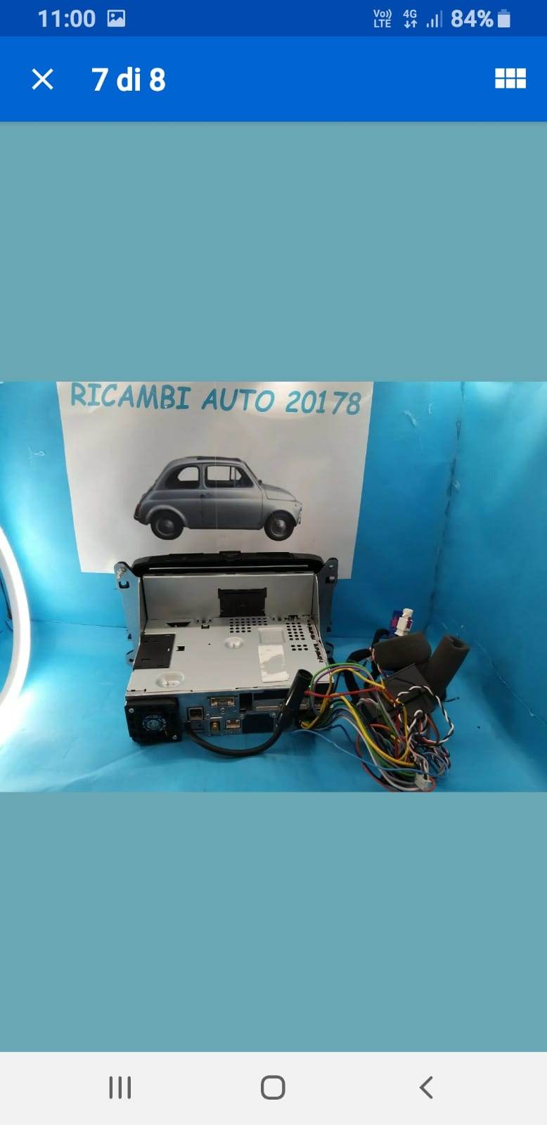

ho acquistato su ebay un modello di alpine usato che riporta il codice ilx-702d-ar. non ho capito se questo modello corrisponde all'ilx702d-940ar e se quindi ha già integrate tutte le interfacce oppure no. riuscite ad essermi di aiuto?
vi giro una foto
vi giro una foto
Sembrerebbe quasi sia quella che montano sulla Giulietta , ossia la ILX-702d ma con specifiche e limitazioni per Alfa Romeo
