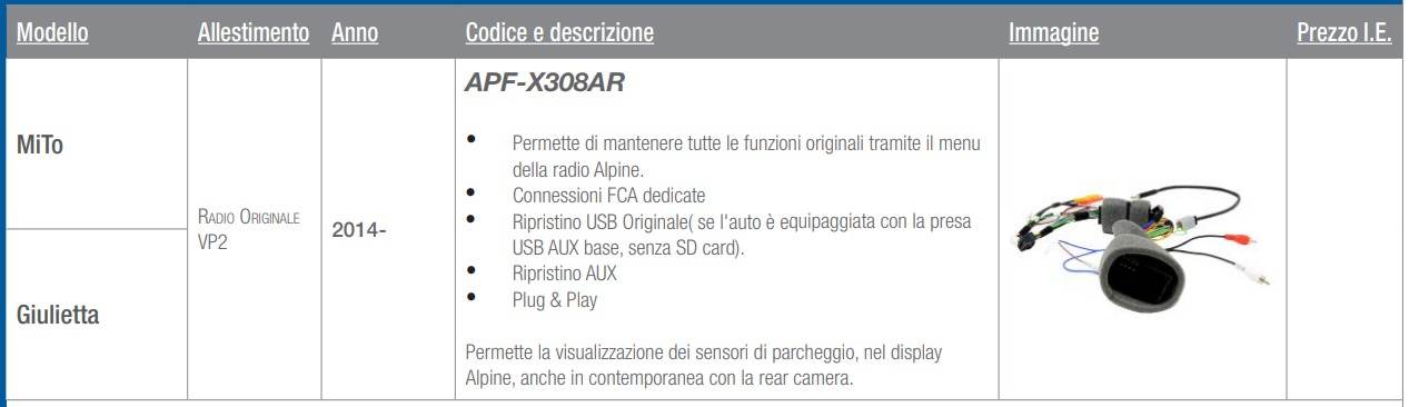

Sembrerebbe quasi sia quella che montano sulla Giulietta , ossia la ILX-702d ma con specifiche e limitazioni per Alfa Romeo
Nella foto che vi ho girato sembra che dietro sia collegata l'interfaccia APF-X308AR, quindi credo di essere apposto

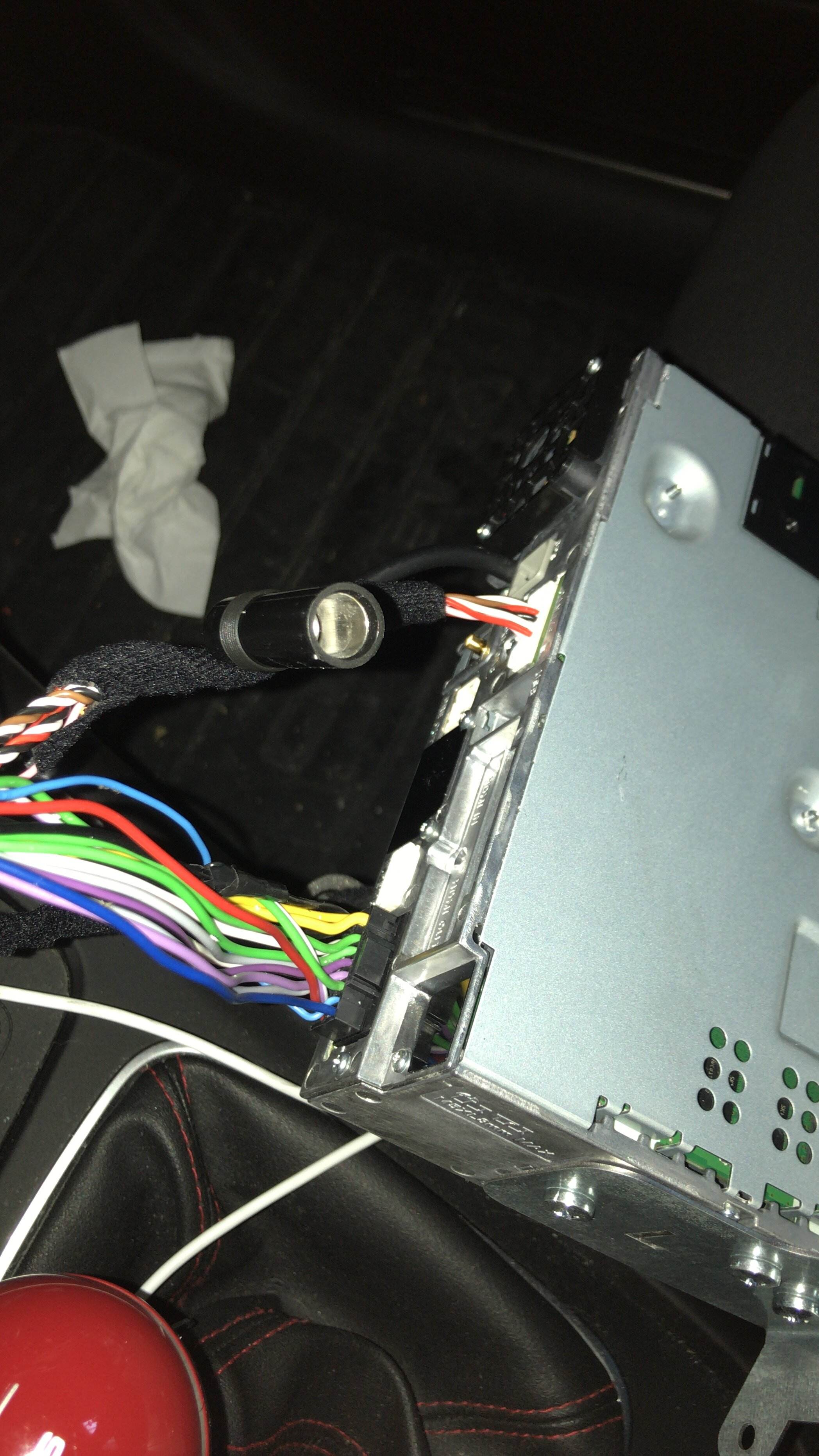

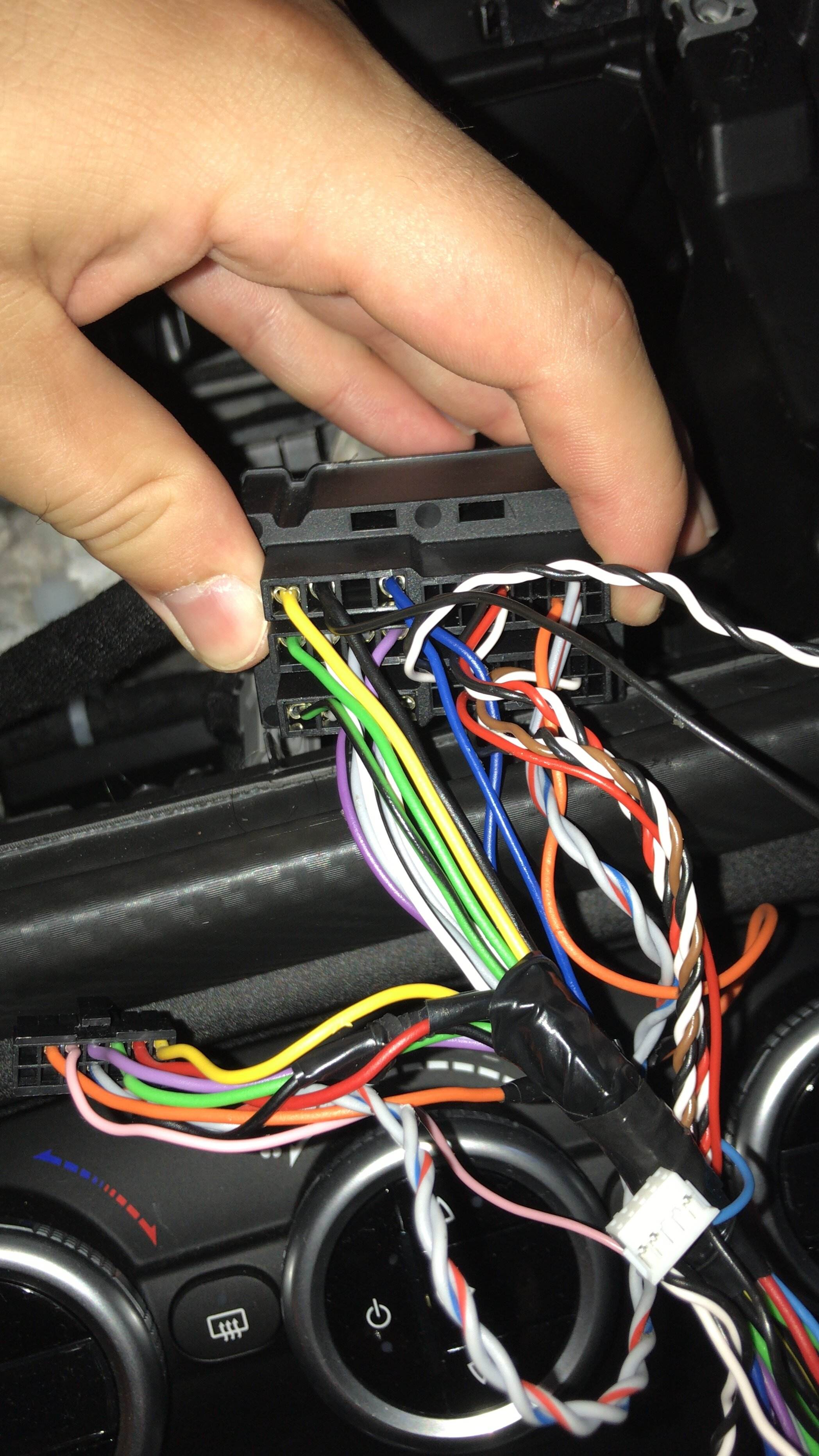

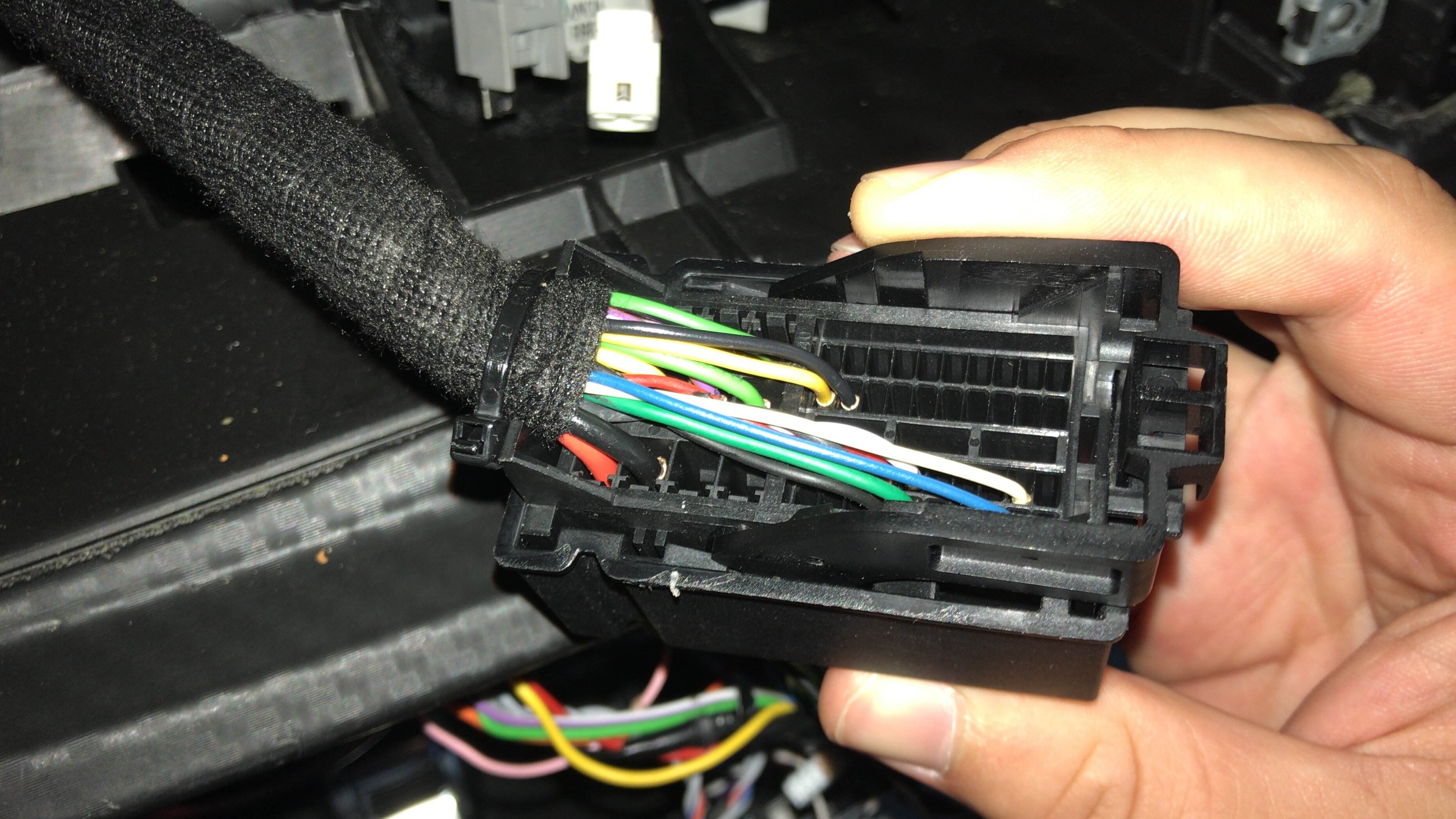

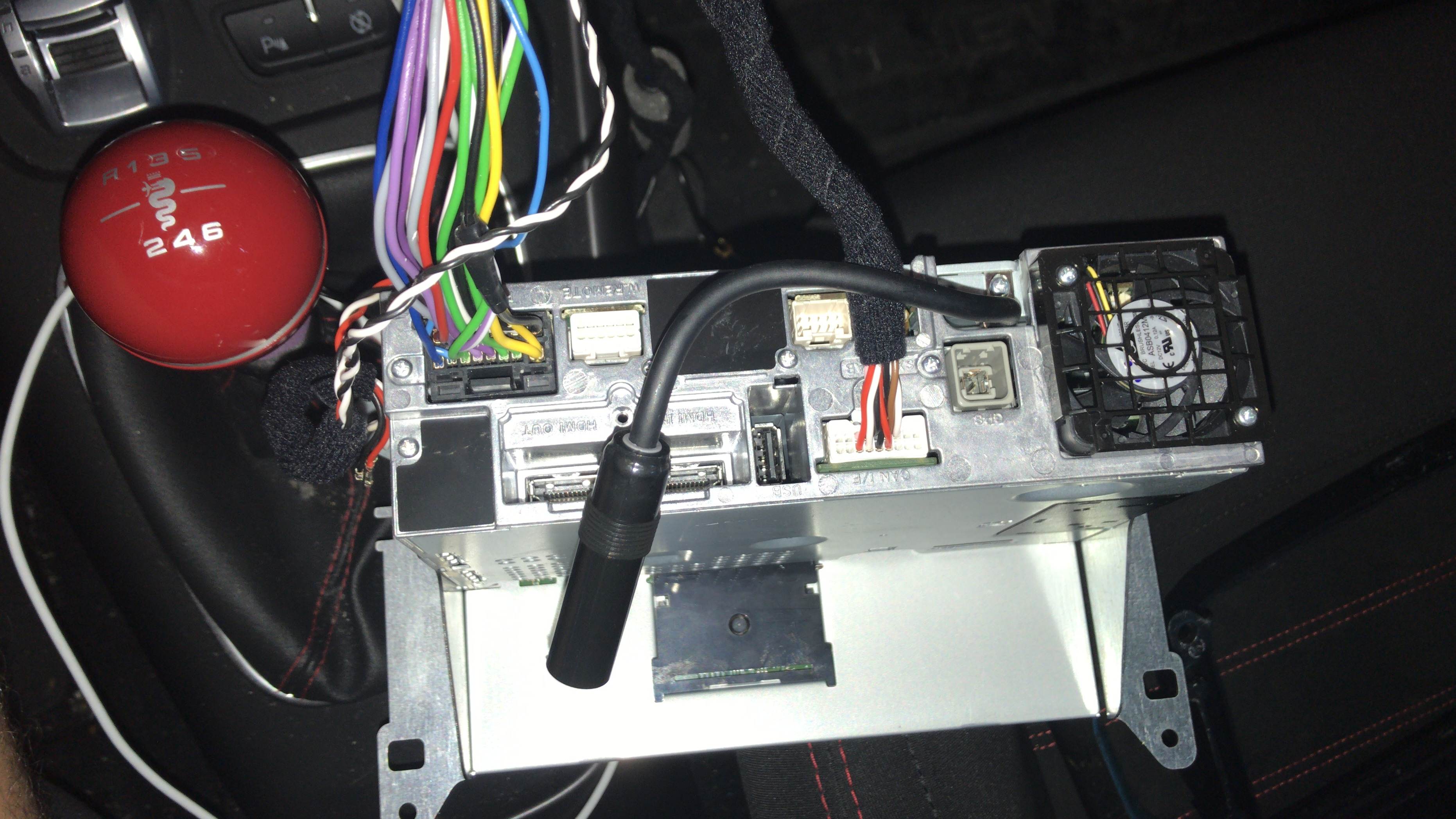

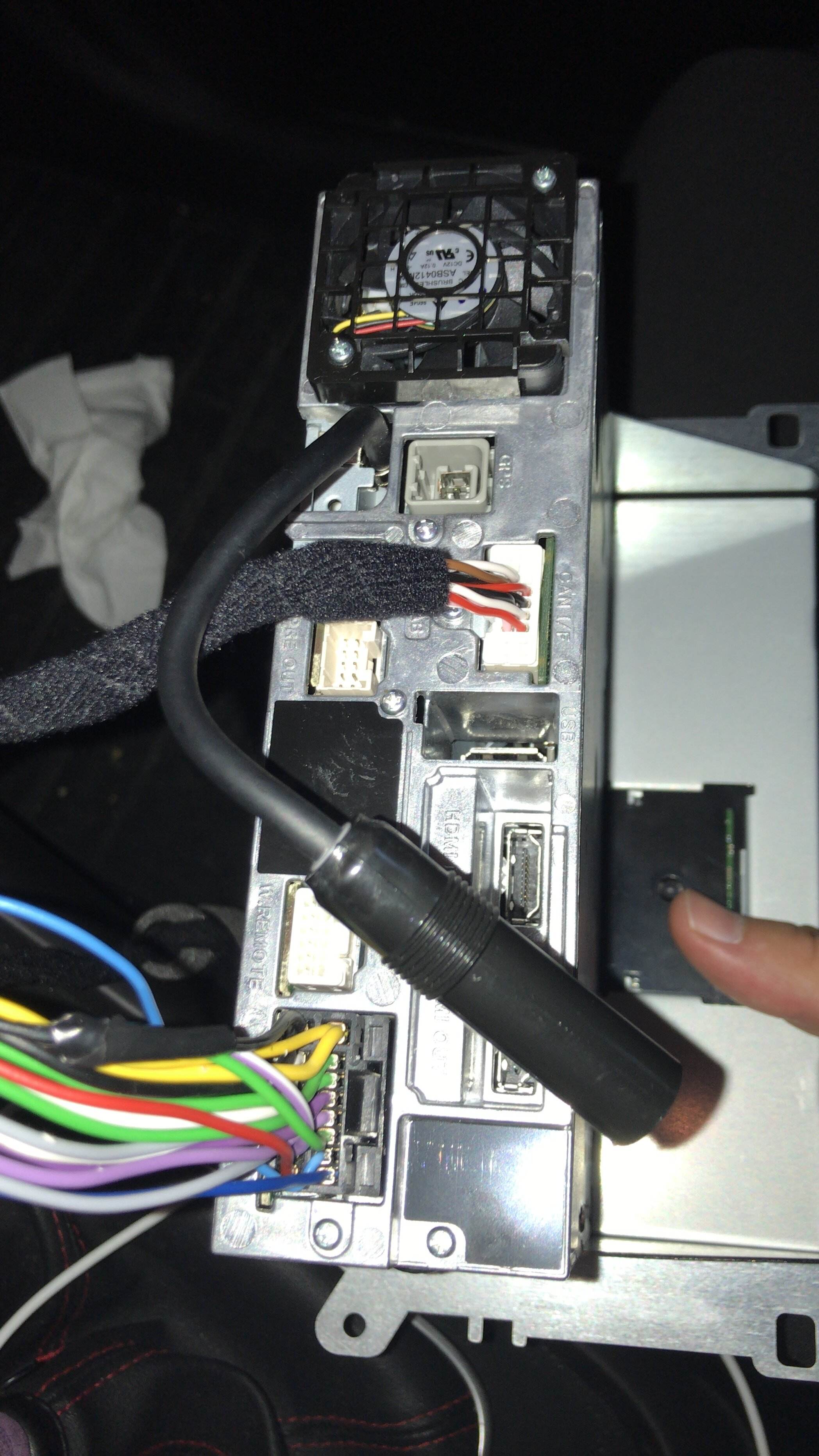

È finalmente arrivata l’autoradio ma... non parte ... qualcuno che sa essermi di aiuto ? Vi giro un paio di foto

Ho capito perchè non vedo il dna sul display della radio, perchè l'interfaccia che c'è all'interno della scatola (ilx-702-940AR) ho trovato è un modello che va bene per le giulietta dal 2013 in poi. L'interfaccia che ti permette di vedere il dna sulla radio si chiama APF-V100AR. dopo una bella discussione con l'installatore ho scoperto il tutto.
