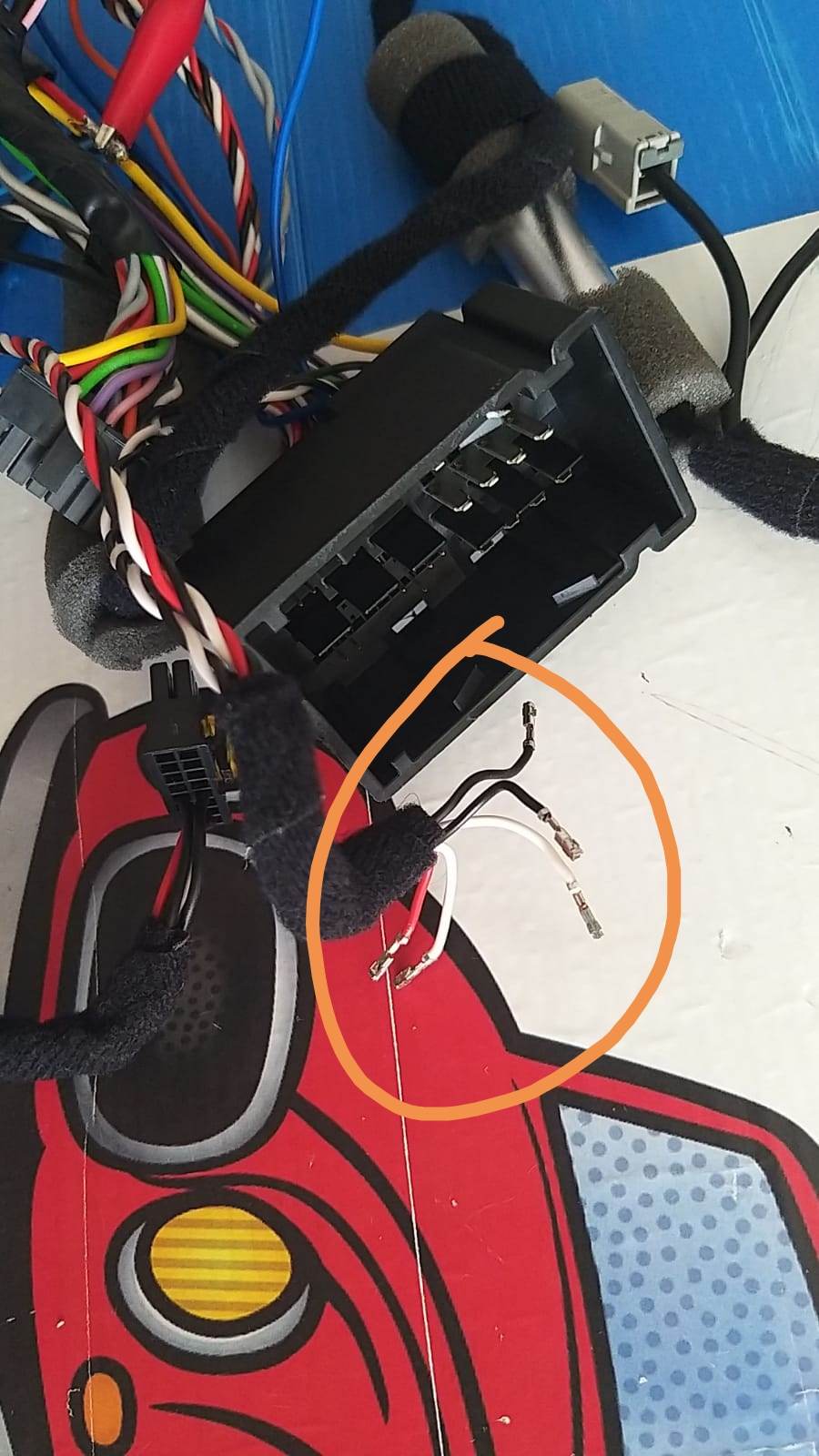

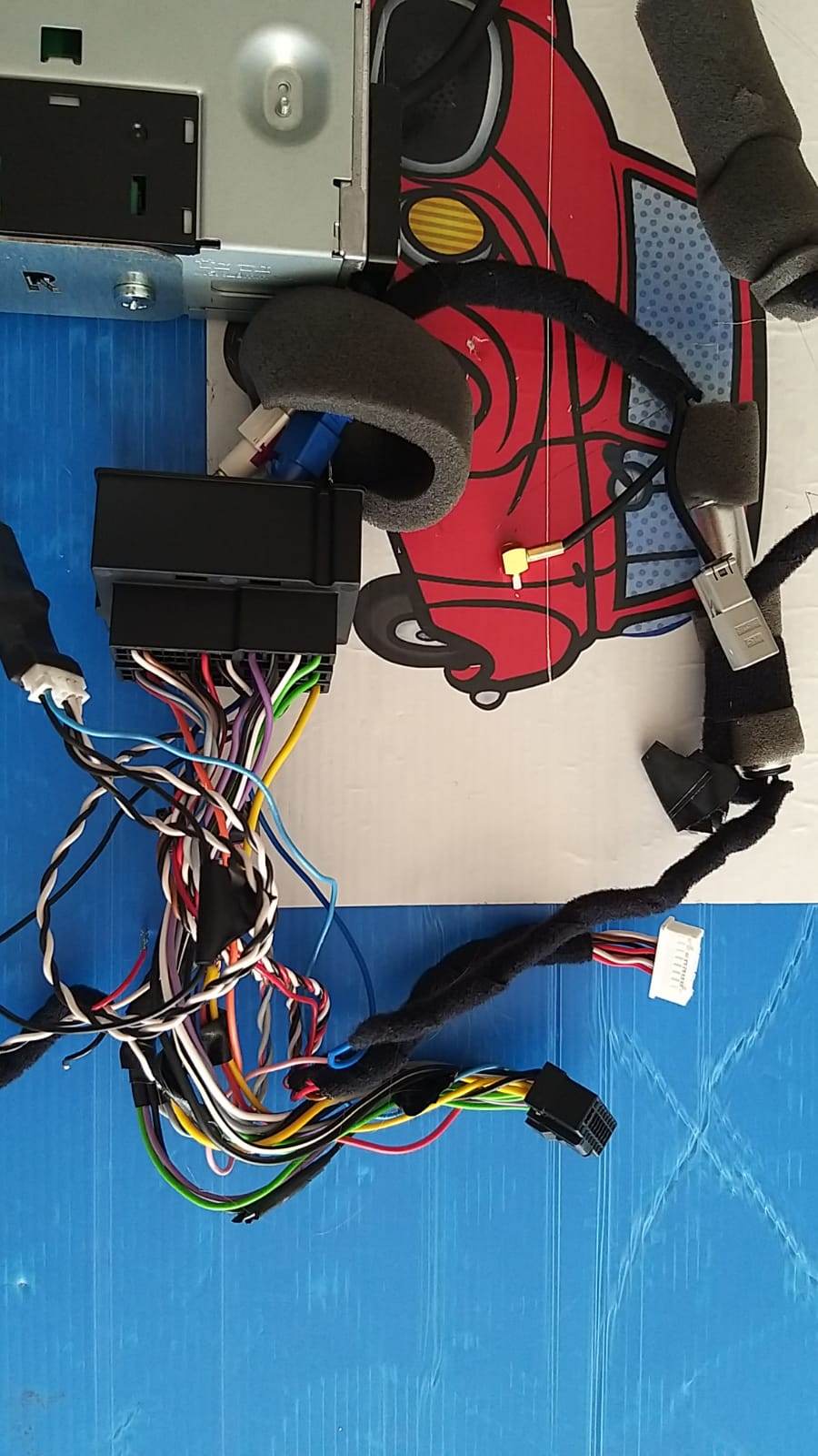

Salve, stavo facendo l'upgrade con l'alpine ilx-702d-ar vorrei avere qualche informazione in merito al montaggio in particolare se qualcuno mi può spiegare i collegamenti da fare con i connettori in foto grazie mille a chi risponderà.
    148.7 KB · Visualizzazioni: 721
    139 KB · Visualizzazioni: 669
