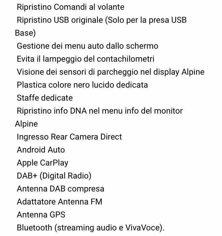

Buonasera, ho trovato un’ottima offerta del prodotto Alpine ILX 702D AR, siccome sono una schiappa, non sapendo proprio da dove iniziare, avrei pensato di far installare l’autoradio e telecamera posteriore dall’Officina Autorizzata Alfa Romeo o ad un installatore autorizzato Alpine vicino casa, volevo sapere secondo voi se il tutto è fattibile in circa 2/3 ore di manodopera, tanto per non farmi fregare.
Vi riporto quello che include il KIT, mi fareste sapere per piacere se manca qualcosa?
Grazie per la preziosa collaborazione

Buonasera oggi ho effettuato il tagliando e ho chiesto se c'era un aggiornamento x alpine, ma mi ha detto che per il mio telaio non c'era nessun aggiornamento.
Ma rimango sempre più sfiduciato. Non sono riusciti per 2 volte a ripristinare le funzionalità DNA e neanche un aggiornamento. Bo!
