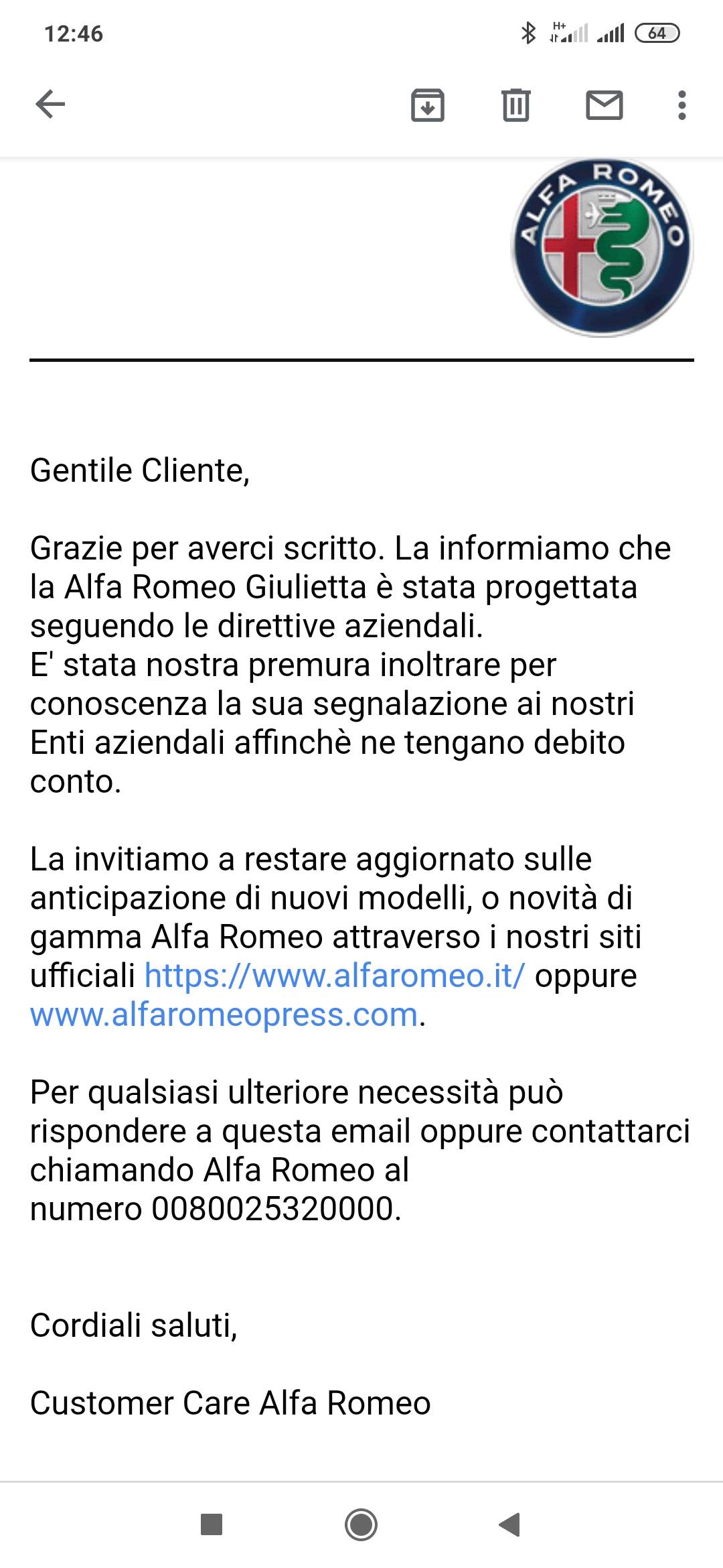

Risposta al reclamo...
    188.9 KB · Visualizzazioni: 282
Fatti montare il 5", con quello che risparmi, te la compri no brand.
Ma alla fine a me uscirebbe gratis perchè è una pronta consegna per cui l'unico mio "fastidio" è dovuto alla mia pignoleria. Se quello di Alpine (iLX-702D) mostra tutte le voci sotto il menù Info veicolo, non capisco perchè quello di Alfa (iLX-702AR) non debba farlo. Sarebbe "comprensibile" il contrario.
Fosse per me potrebbero anche darmi il lettore CD che montavano sulla prima serie ed andrebbe bene uguale :D
Una bella risposta automatica direi :rolleyes:
