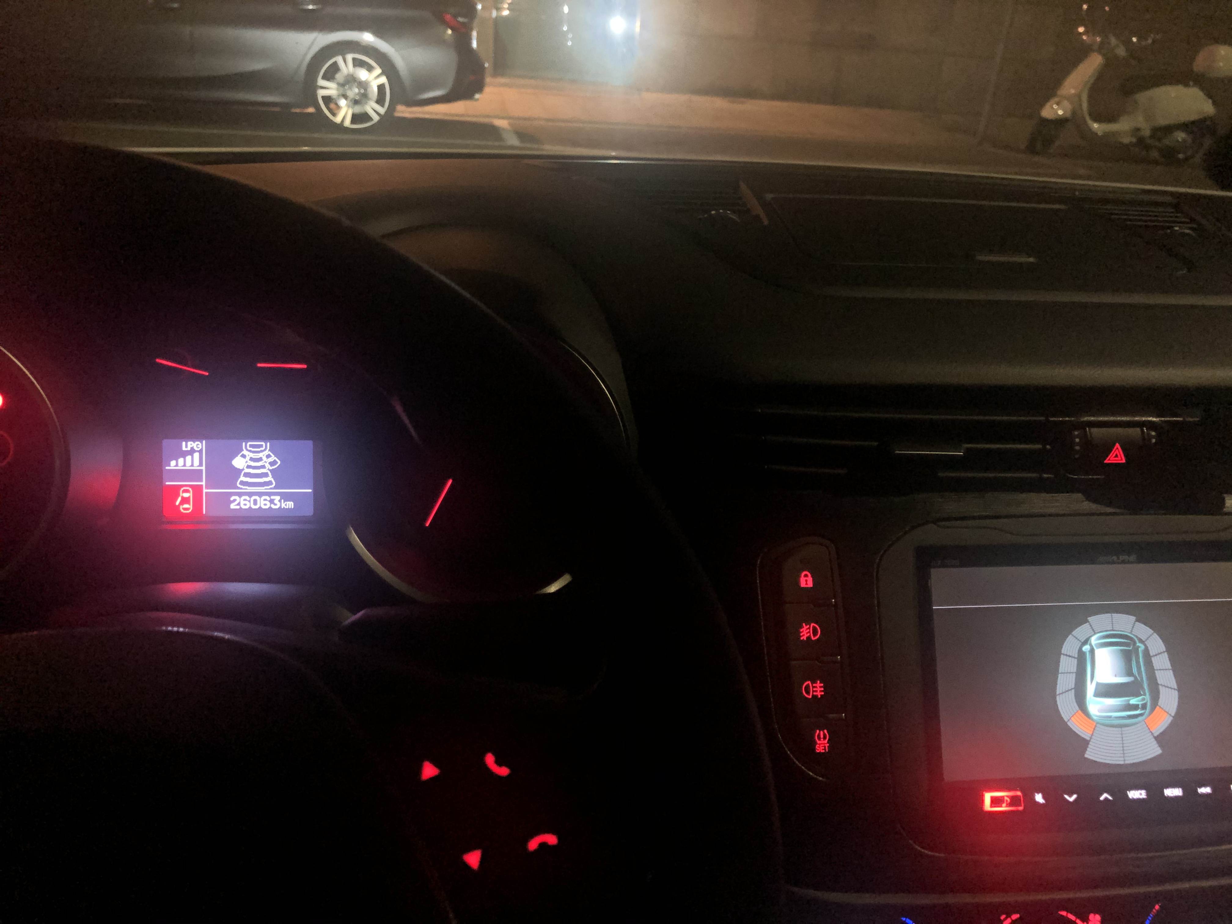

Ciao a tutti, proprio ieri ho smontato l’interfaccia APF-V100AR e installato la APF-X308AR, però ho una domanda per quelli che montano ILX-702-940AR e quindi la seconda interfaccia, ho qualche problema con la visualizzazione dei sensori posteriori nel senso che mi fa vedere solo quelli laterali e non quelli dietro mentre sul matrix li vedo tutti. In pratica i sensori su matri e su Alpi e non sono allineati. Qualche idea? Grazie in anticipo
Non saprei ma la sorgente è quella del teck pack montata dalla casa?
No è la ilx-702 d aftermarket, l’avevo comprata a parte con la prima interfaccia in quanto la AR non era ancora uscita. Allego foto per farvi capire meglio. Quelli laterali scattano in coppia sull’alpine anche se sul matrix è attivo solo quello corretto mentre il fascio e dietro non lo sente proprio...

Mi hanno risposto da Alpine
Gent. Sig. Mattia,
Siamo a conoscenza di questo problema, rilevatosi con l’ultimo software dell’iLX-702D. Stiamo approntando un nuovo firmware per la centralina di gestione, in modo che possano tornare a funzionare correttamente.
Entro una settimana sarà pronto. Quando lo sarà, le spediremo la centralina aggiornata per essere sostituita, successivamente la riprenderemo indietro con un corriere.
Se le è possibile, ci ricontatti tra una settimana, per organizzare il tutto,

Meglio così...che tu sappia questa interfaccia funziona sulla alpine montata con il tech pack?
Da quello che so il pack tech aveva la stessa interfaccia che avevo prima io, non so se abbiano installato un firmware particolare sulla sorgente alpine... in tal caso non saprei... se invece la sorgente è la stessa non ci saranno problemi.
Ok quindi anche tu con l'interfaccia non vedevi le info veicolo i sensori di . parcheggio ?
Reazioni: Cristian. S
Con quell’interfaccia puoi vedere o sensori o retrocamera non entrambi. Io vedevo i sensori perché non avevo la retrocamera ma avevo disabilitato tutto anche i messaggi dna in quanto non mi piaceva la risoluzione video. Per i settaggi auto li vedevo tenendo premuto il tasto voice
