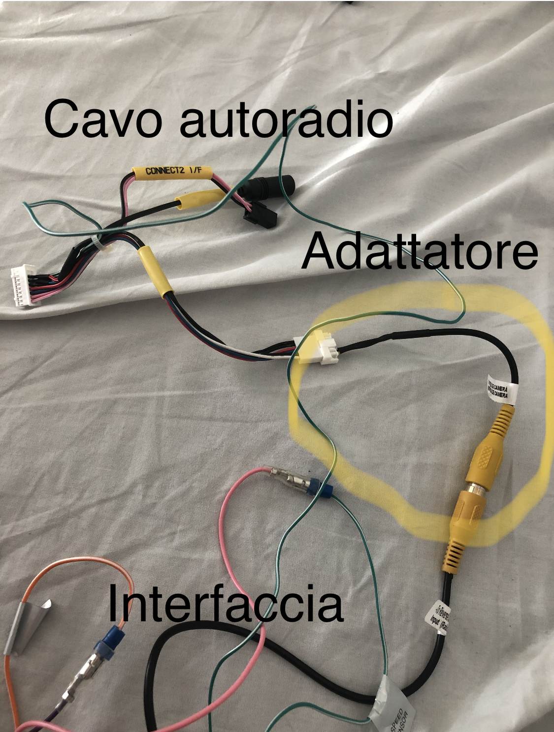

secondo me non vedete le info perché non hanno collegato l’interfaccia all’ingresso camera dell‘alpine Ma hanno collegato direttamente la retrocamera. Vi allego foto del collegamento che avevo fatto io precedentemente. Chiaro che poi la retrocamera che va installata deve avere rca video oppure servirà un altro adattatore per collegarla. Dipende tutto dal tipo di retrocamera installata.

Probabilmente hanno collegato direttamente la retrocamera all’alpine, mentre all’ingresso camera andrebbe collegata l’interfaccia tramite un cavetto apposta per recuperare il tutto. Poi dipende se la retrocamera che hanno collegato ha l’attacco rca o quello alpine... entrambe le interfacce consentono il recupero delle info dna e impostazioni ma in modo differente, dipende da come hanno fatto i collegamenti. Io avevo predisposto tutto con anche la possibilità di mettere una retrocamera con la stessa interfaccia del pack tech. Dovresti aprire e fare qualche foto x vedere

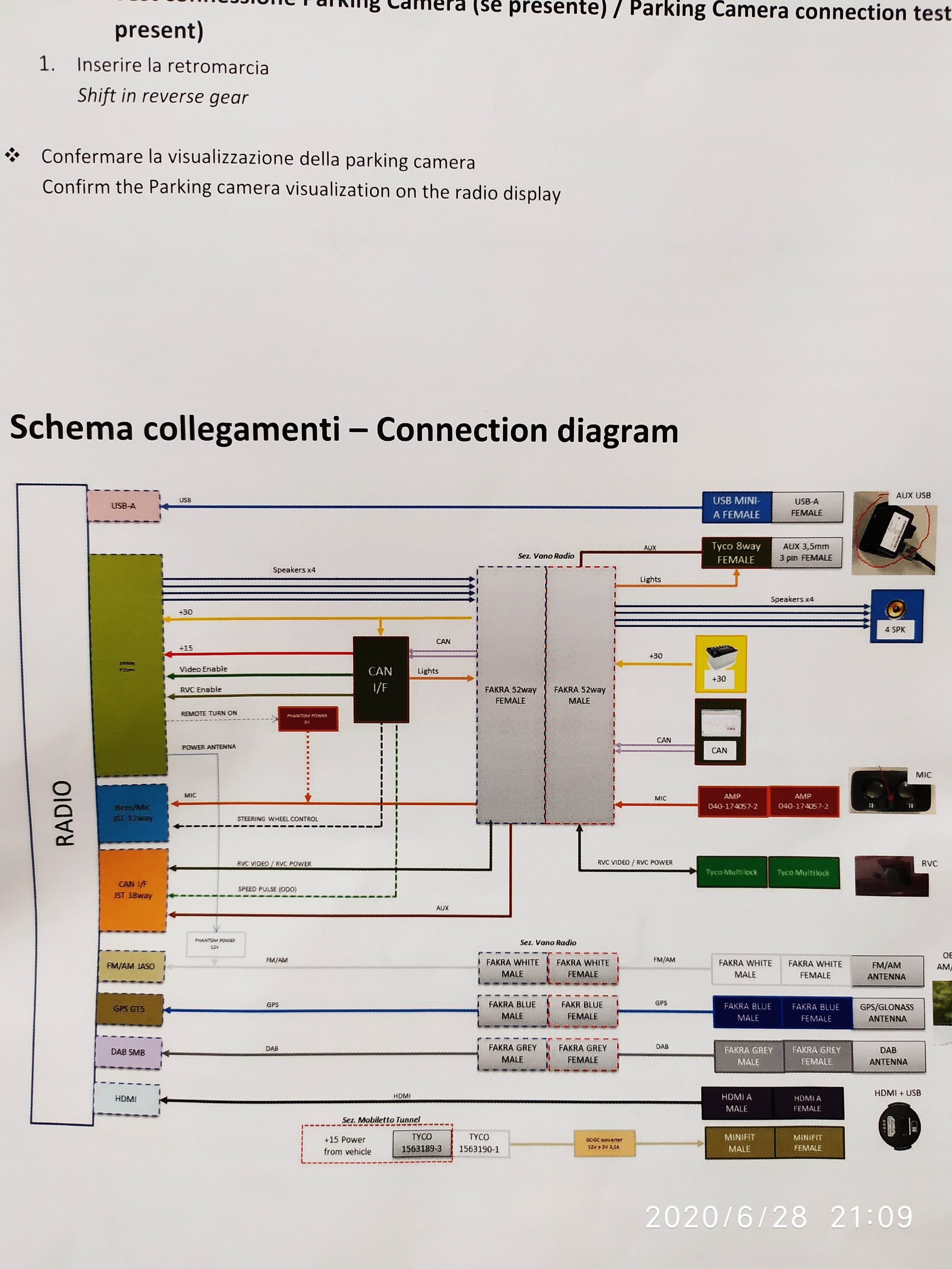

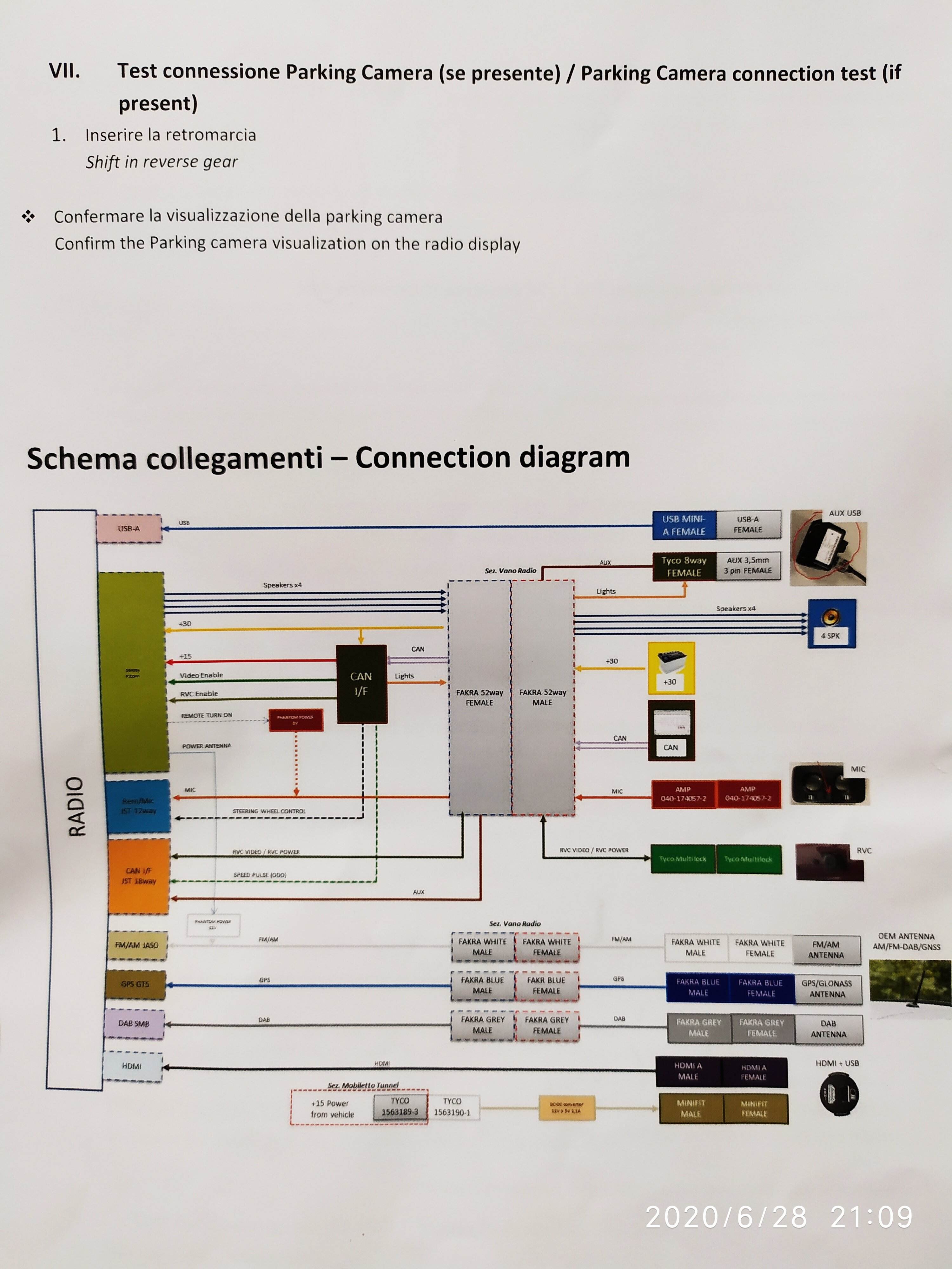

...inizio a pensare che tutto dipende da come hanno collegato la retrocamera. Probabilmente non hanno collegato la radio all'interfaccia cam dell'auto. Queste sono le foto del kit...
Questa assomiglia alla mia, la apf-x308ar quindi da quello che ho capito sensori e retrocamera dovrebbero visualizzarsi direttamente sull’alpine e dovresti vedere un menu info veicolo con le impostazioni auto. Finché non installerò la retrocamera non posso però confermarti la cosa. Quello del tasto voice era una cosa della precedente interfaccia. A questo punto sembrerebbe Proprio un problema firmware della sorgente Anche se non ne capisco il senso bah
