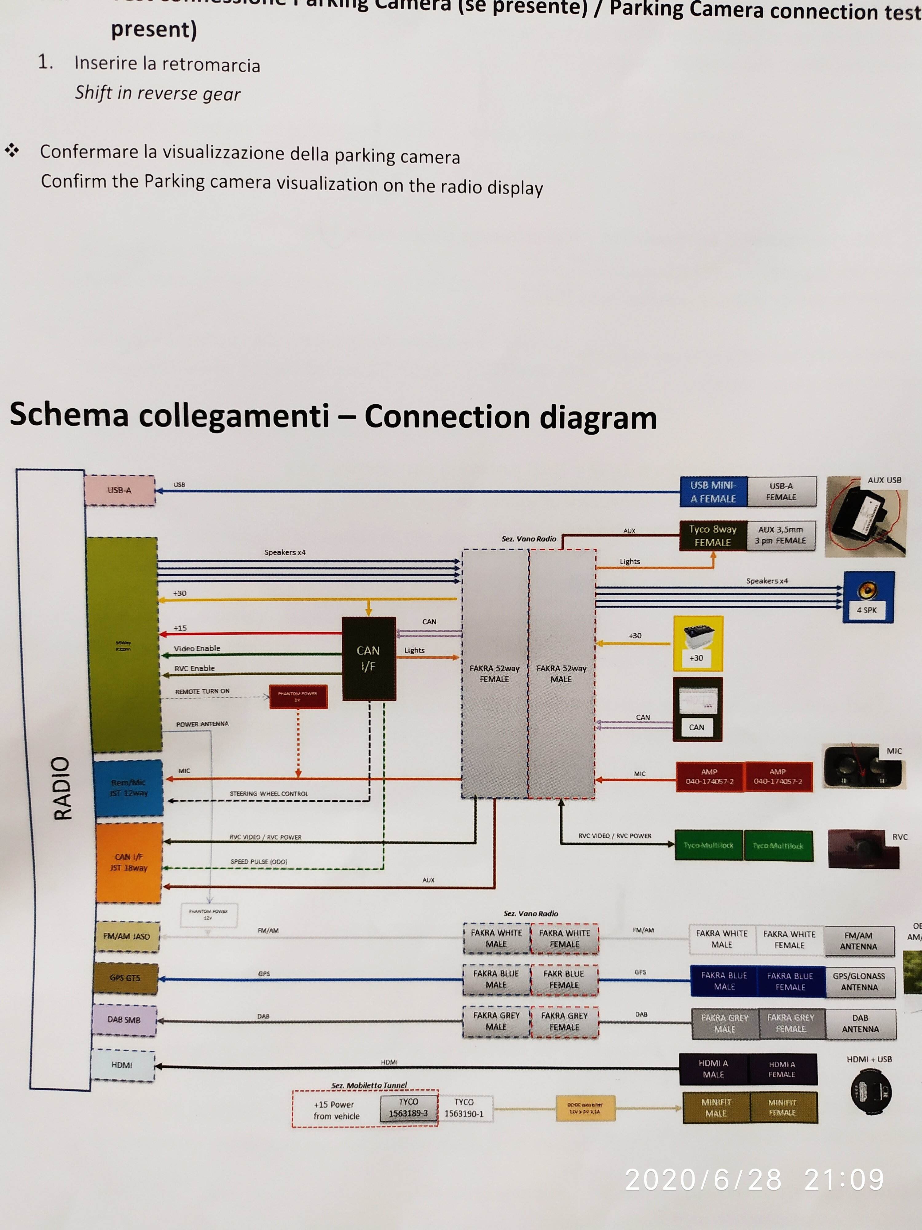

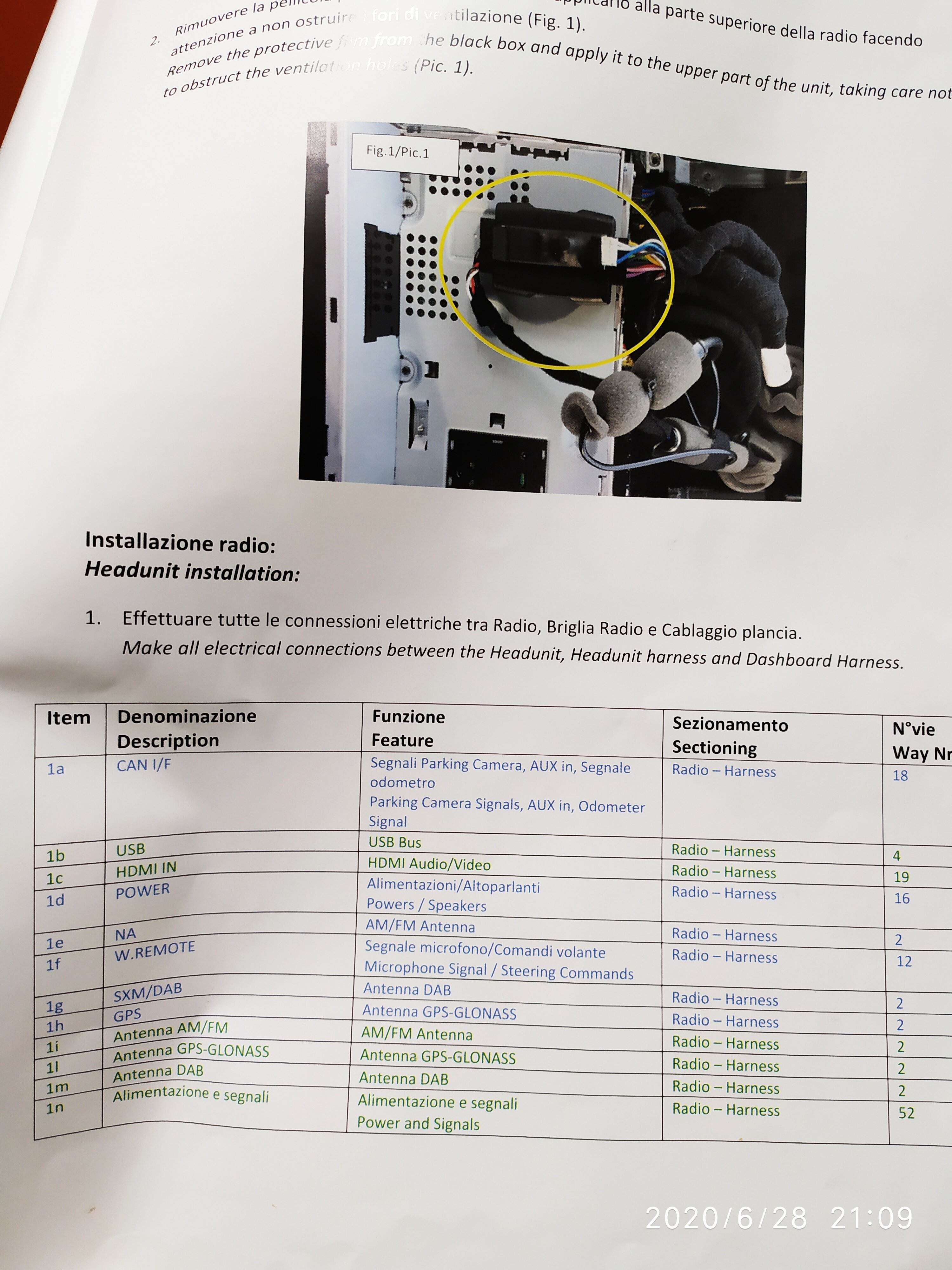

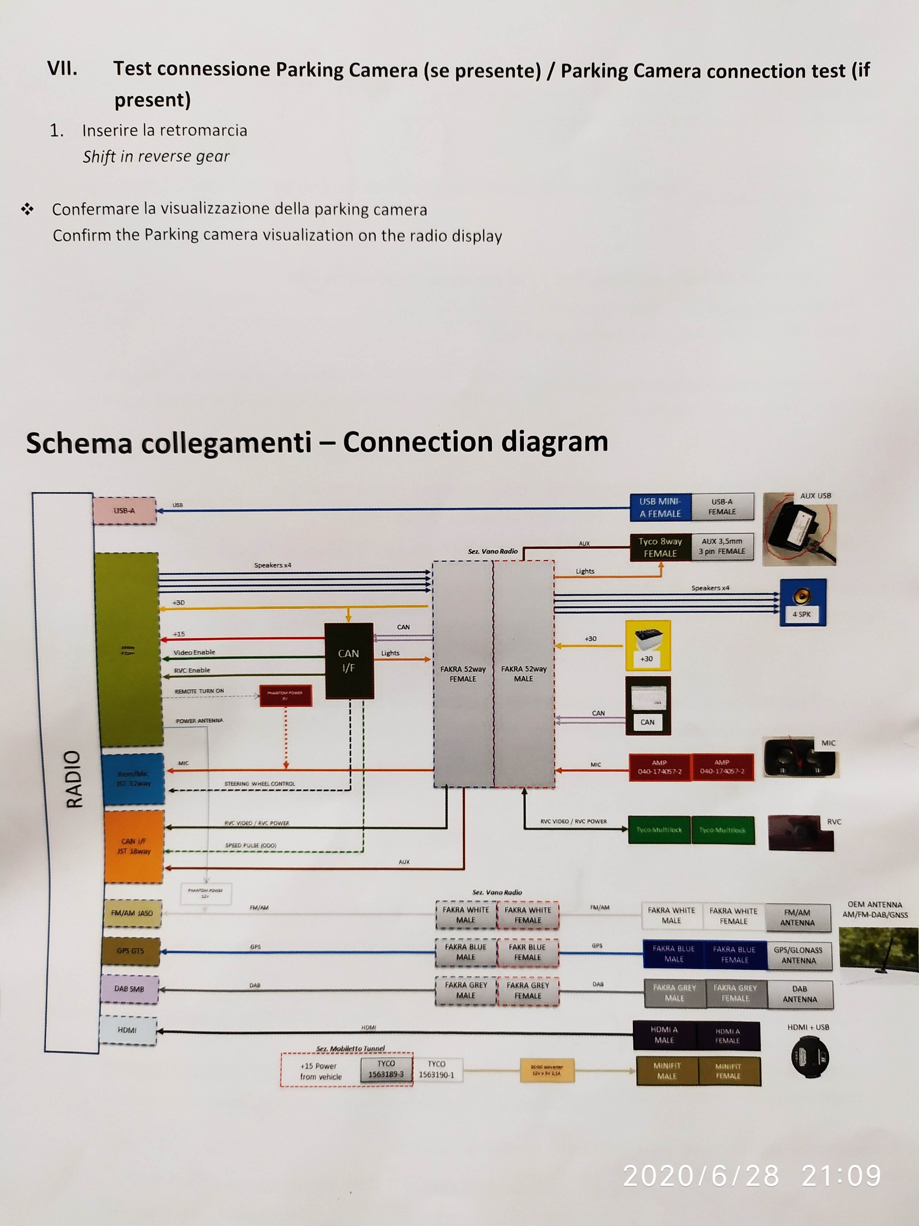

Vedi se questo ti può interessare
    686.4 KB · Visualizzazioni: 252
    587.2 KB · Visualizzazioni: 238
Reazioni: Cristian. S
Fammi sapere se riesci a recuperare le info veicolo.
Il alfa mi hanno detto che agendo sul body computer riesco ad accedere alle vecchie impostazioni (luci, blocco porta, impo orologio) direttamente dal matrix.
Io ho quella centralina li, uguale identica.. ma non capisco la cam quale dei pin sia
