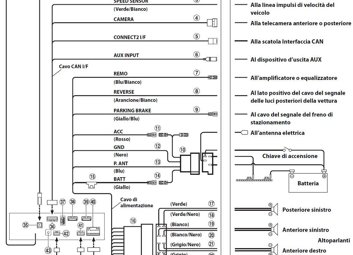

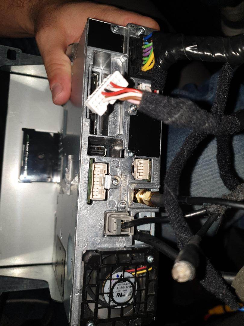

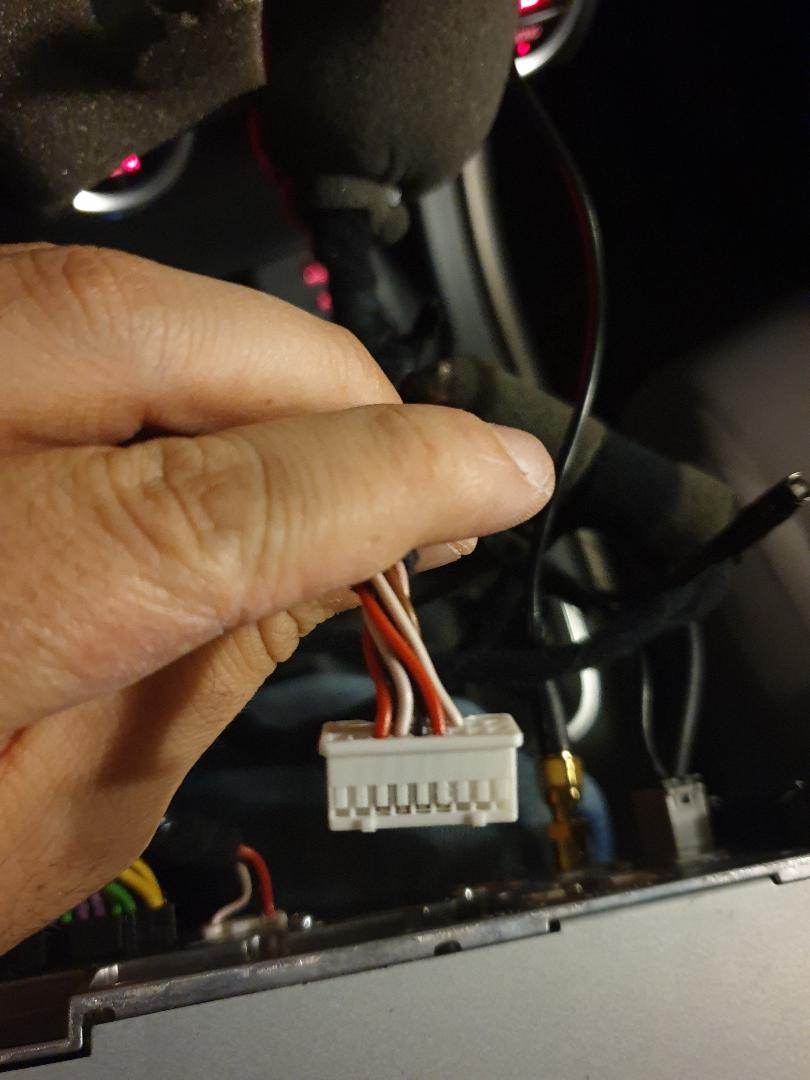

Buonasera, ho acquistato ed installato anch'io un Alpine ilx702-AR (usato), compresa di interfaccia APF-X308AR.
Purtroppo quest'ultima non era fornita dell'ingresso video per la retrocamera. Ho trovato uno schema (postato anche in questa discussione) in cui è riportato come il video vada collegato al cavo CAN I/F, ma non è specificato a quali pin vada.
Qualcuno può aiutarmi? Magari chi ha l'intefaccia "completa".
Inoltre, per tutte le telecamere che trovo in rete, è indicato di collegare il cavo rosso della prolunga video a quello di "reverse" presente dietro l'autoradio, ma dietro la mia non c'è alcun cavo libero.
Quando inserisco la retro però la radio switcha sulla camera (ovviamente ora c'è una schermata nera), quindi immagino che il cavo di "reverse" non vada collegato. E' corretto?
Allego qualche foto dello schema trovato e del mio cavo CAN I/F.
Grazie mille a tutti
