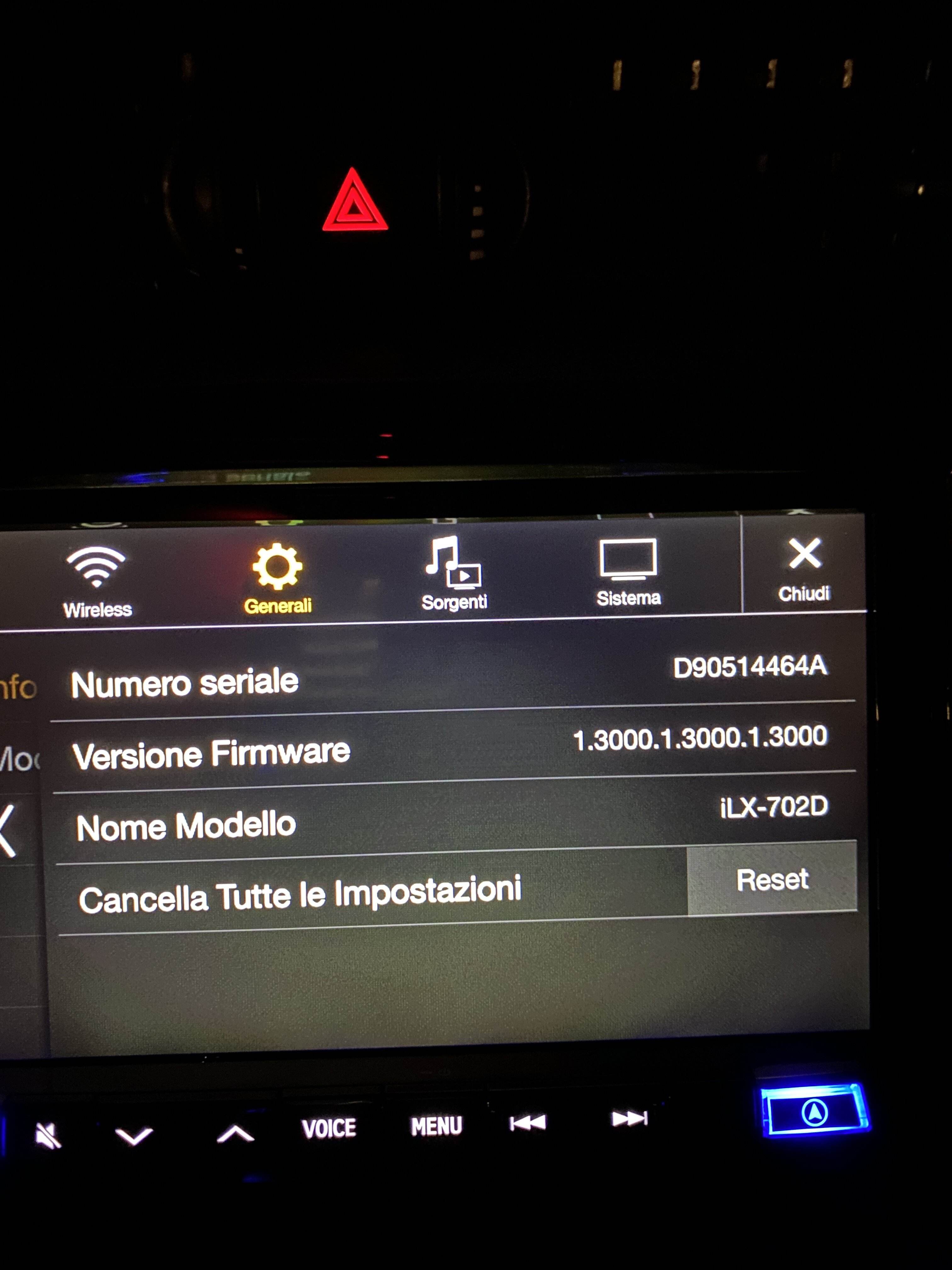

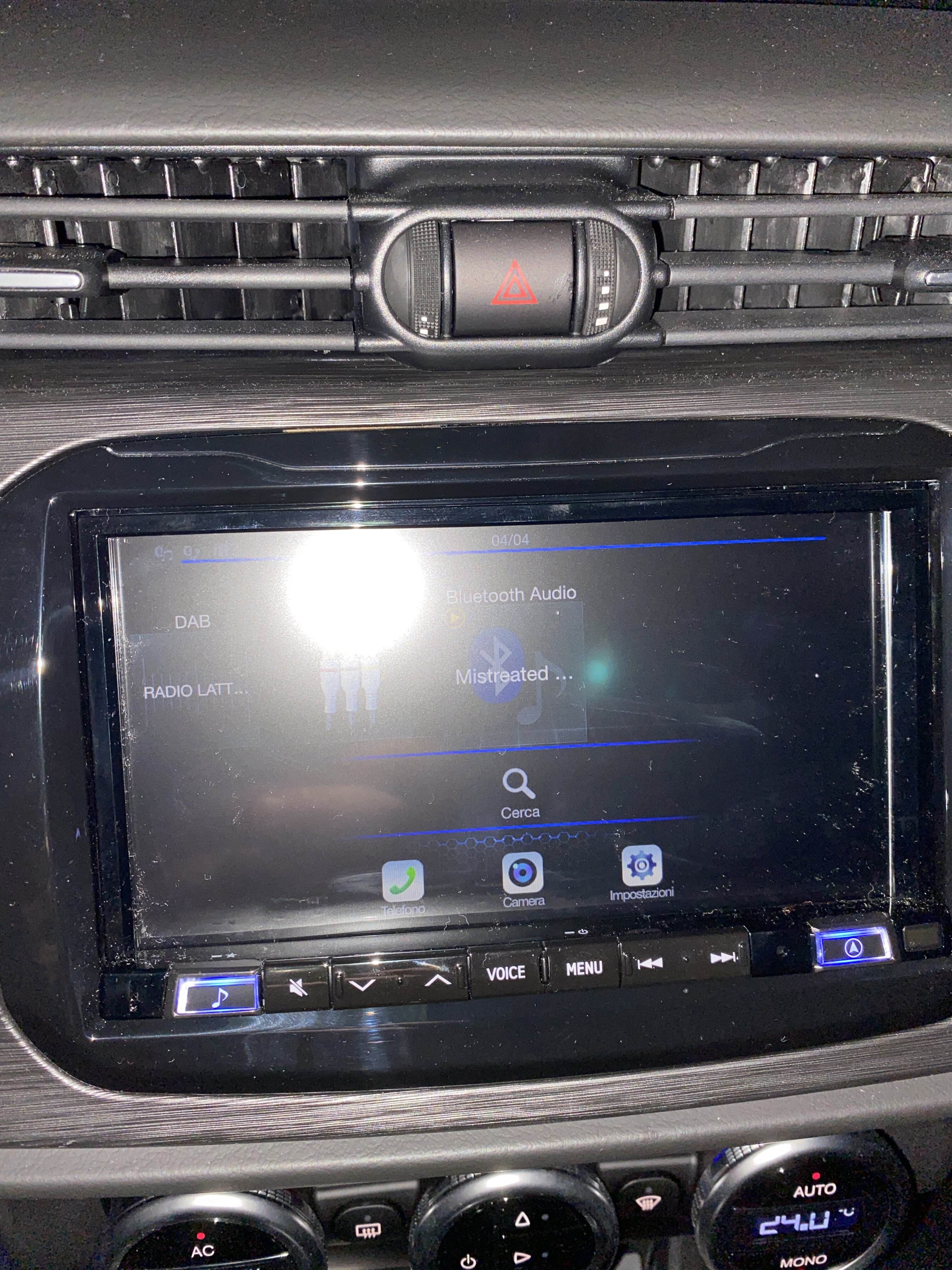

ecco cruscotto e pagina col modello
qualcuno per caso ha provato ad aggiornare con la 5.3?
io... il
modello che ho lo vedi nelle foto sopra... io ho provato ad aggiornare con quelli che rilascia alpine per il modello che mi scrive nelle info, in teoria dovrebbe aggiornare, ma niente, ho provato come dicono loro e coi file direttamente nella root senza cartella, ma nulla

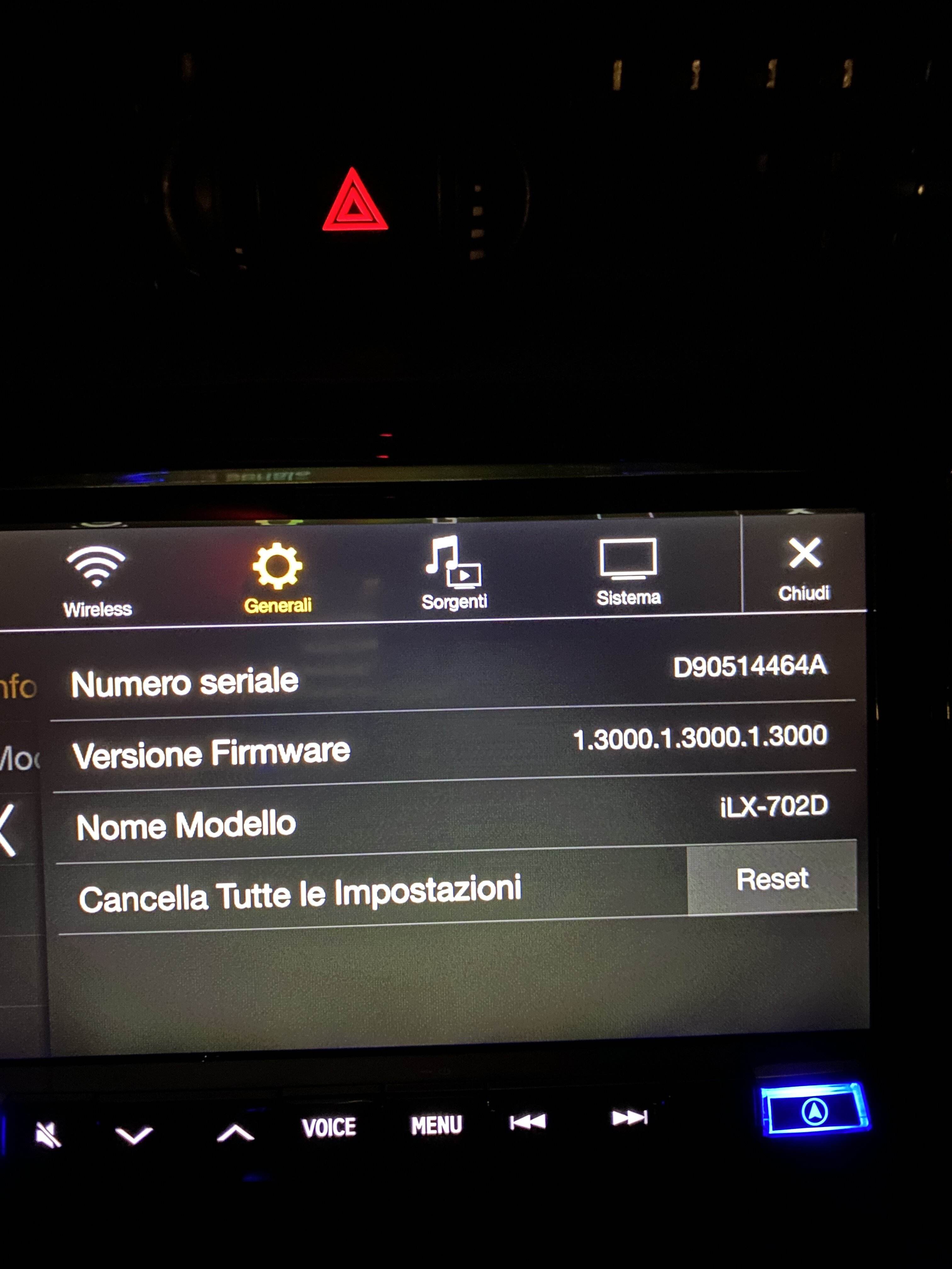

    541.8 KB · Visualizzazioni: 251
    1.4 MB · Visualizzazioni: 266

Hai la 1.3 come tutti. Ho trovato un aggiornamento alla 5.0 e successivamente alla 5.3... volevo sapere se era stato testato il 5.3 il 5.0 si sa che non va
si, ho capito, ma perché se non e' brandizzata almeno ne nome non prende l aggiornamento per quel modello che su alpine c e'? io non vedo scritte tipo 940 ar o simili... quindi, in teoria, e' una ilx 702
d normale. in teoria.
intanto che ci sono, quando accendo l auto parte per forza l audio o della radio o dell ultimo accessorio utilizzato, e' possibile accendere l auto e che rimanga in silenzio finché non seleziono io la sorgente? cone le vecchie radio che le accendevo quando mi pareva? naturalmente senza perdere la connessione bluetooth col telefono e le teecamere di parcheggio. grazie
Controlla i settaggi. A me riparte sempre dal bluetooth
Ho già spiegato che non si aggiorna perchè immagino abbiano introdotto una firma digitale alfa romeo per far partire gli aggiornamenti.
