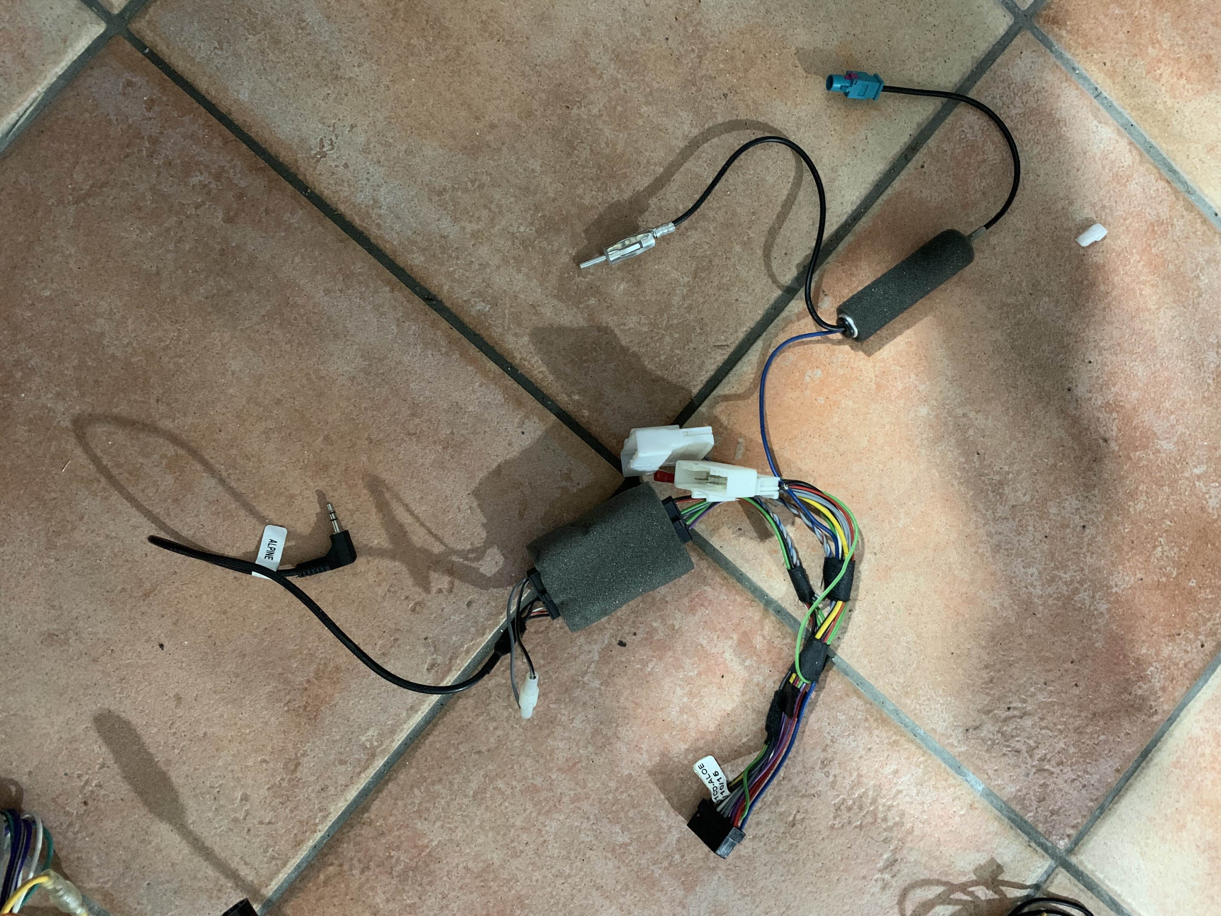

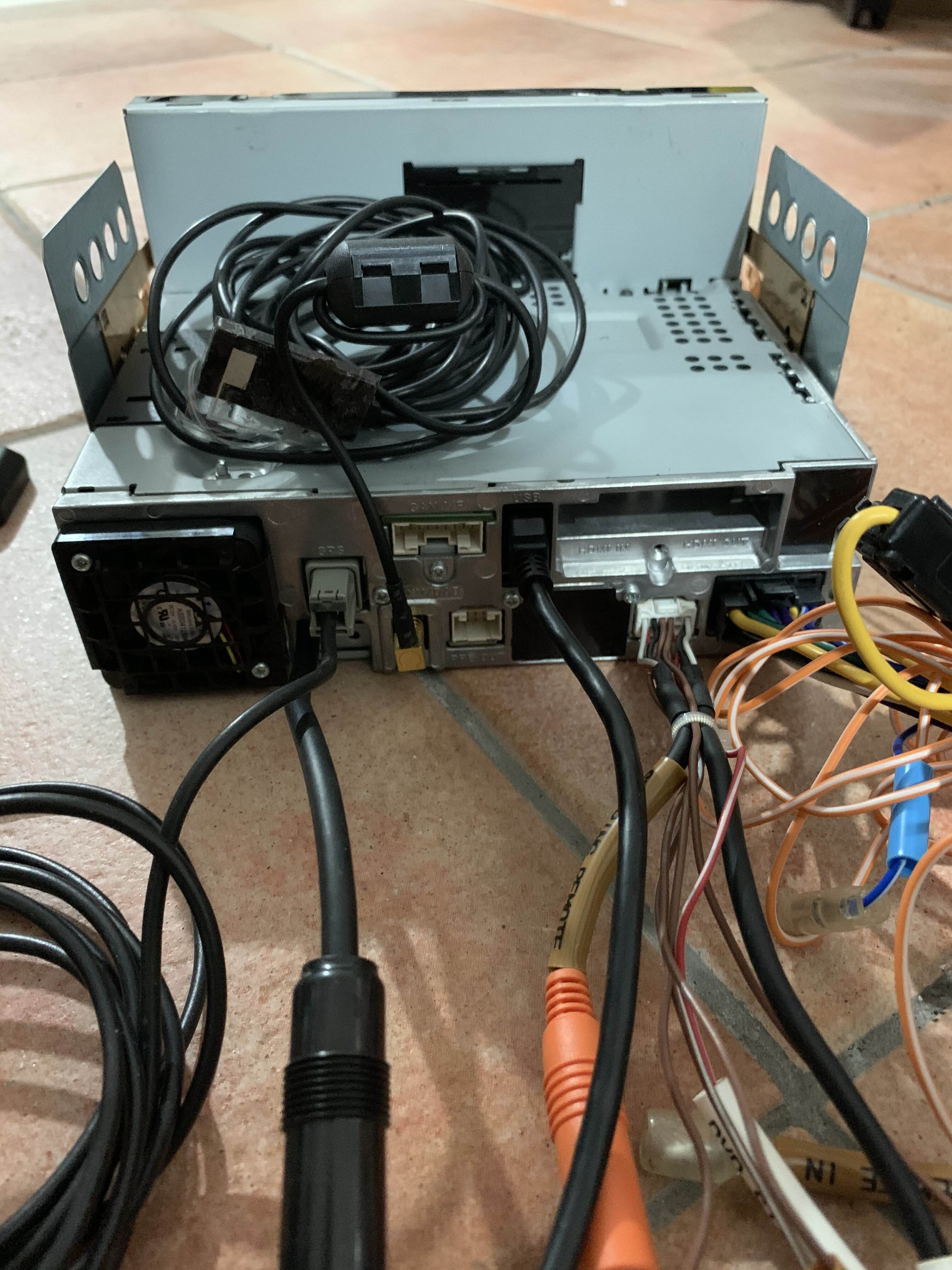

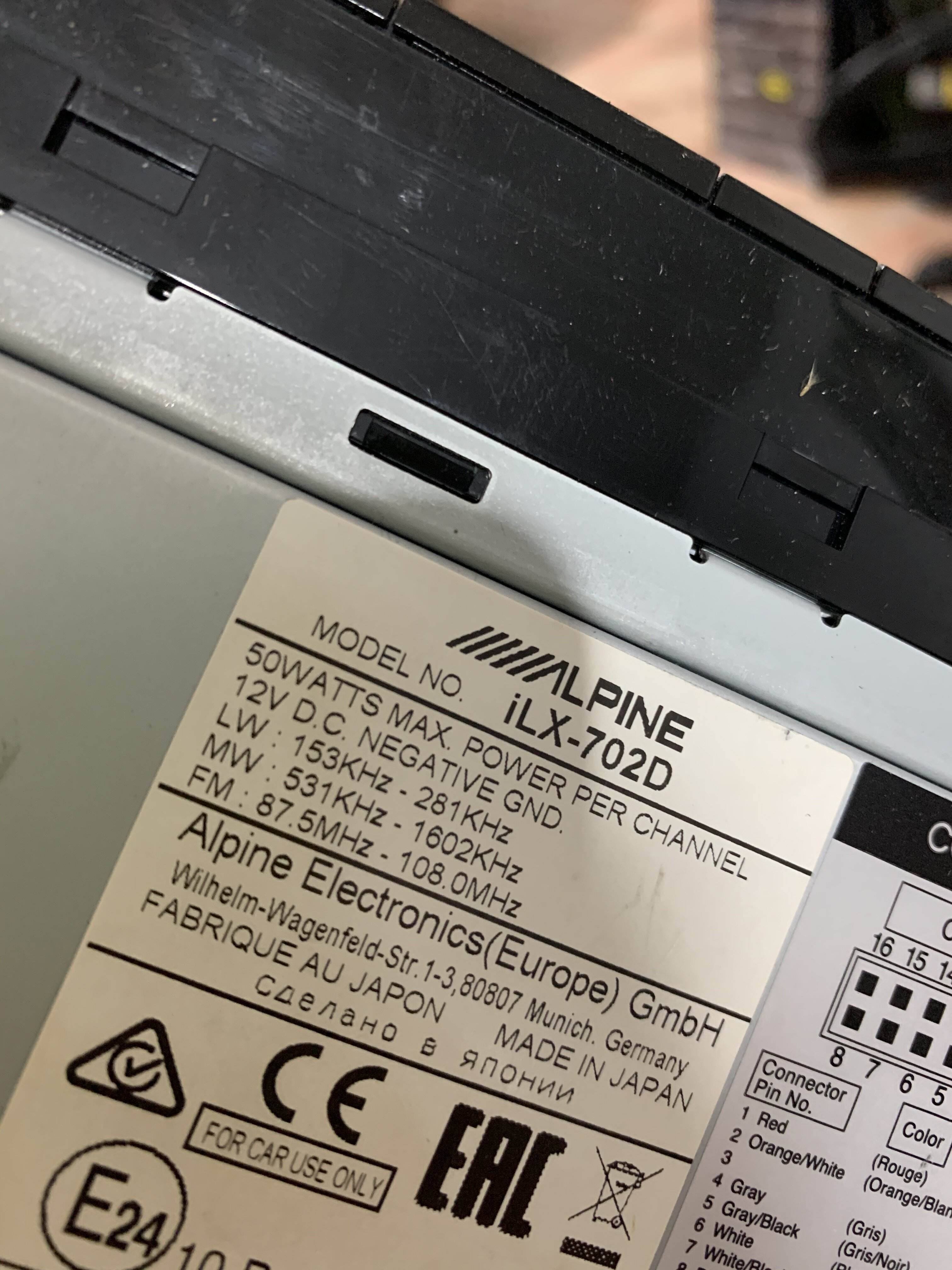

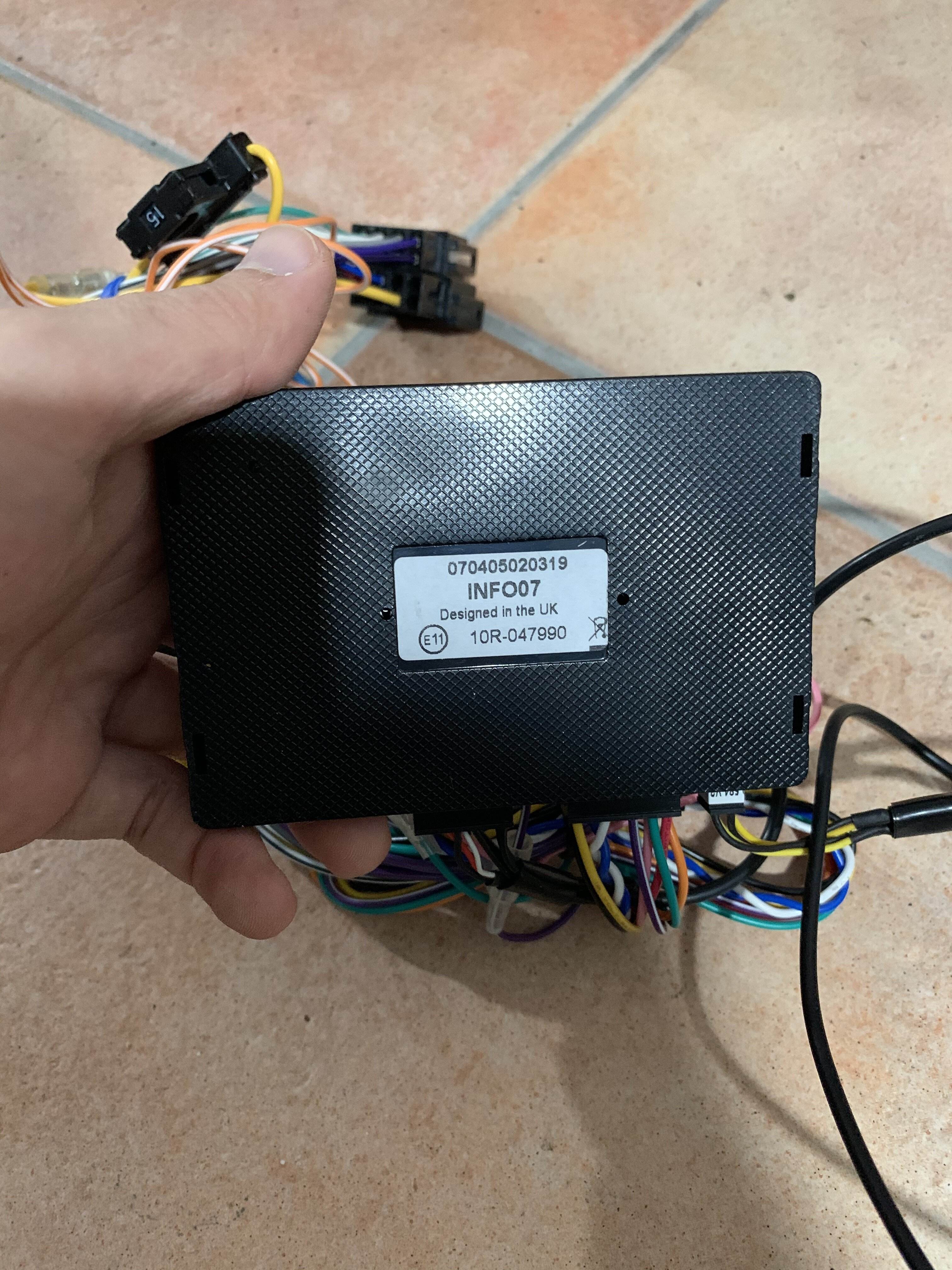

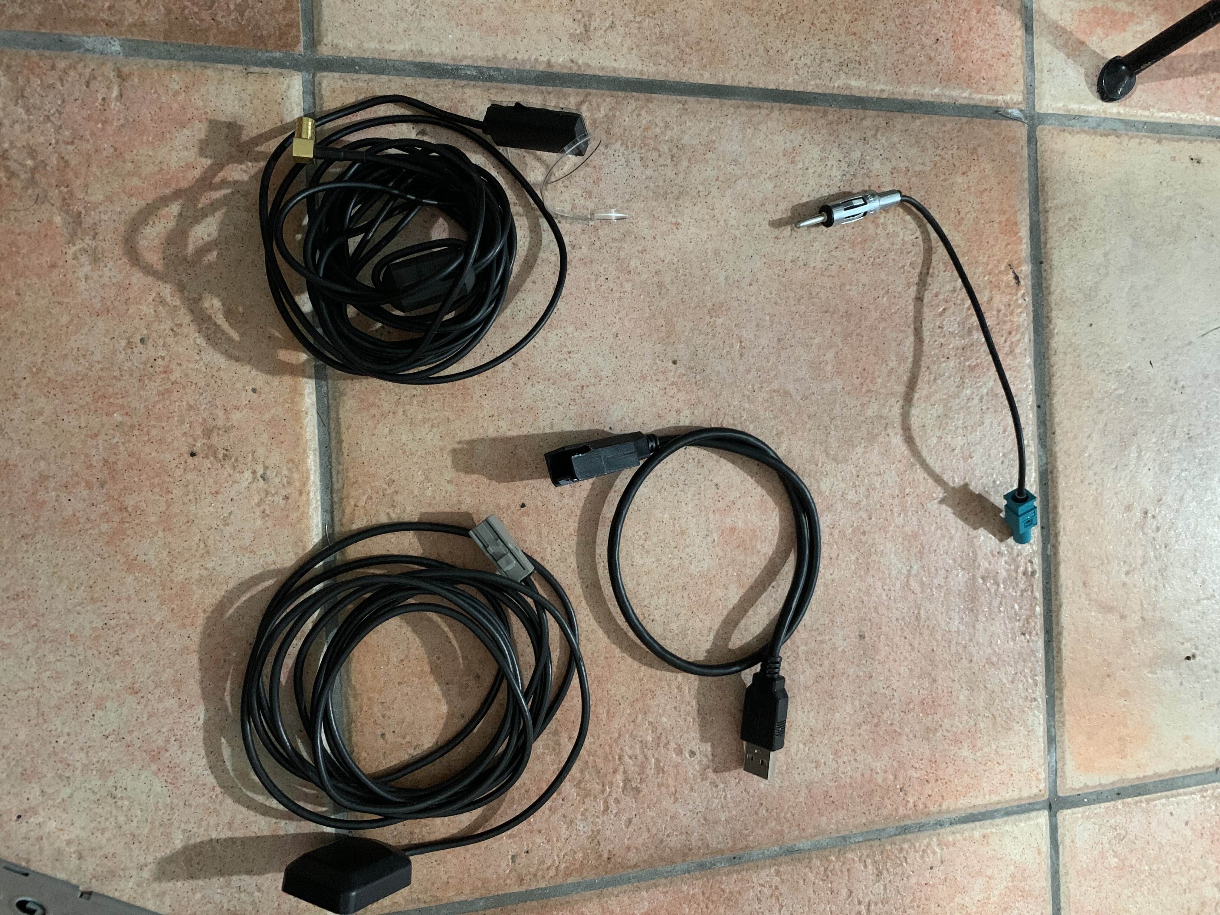

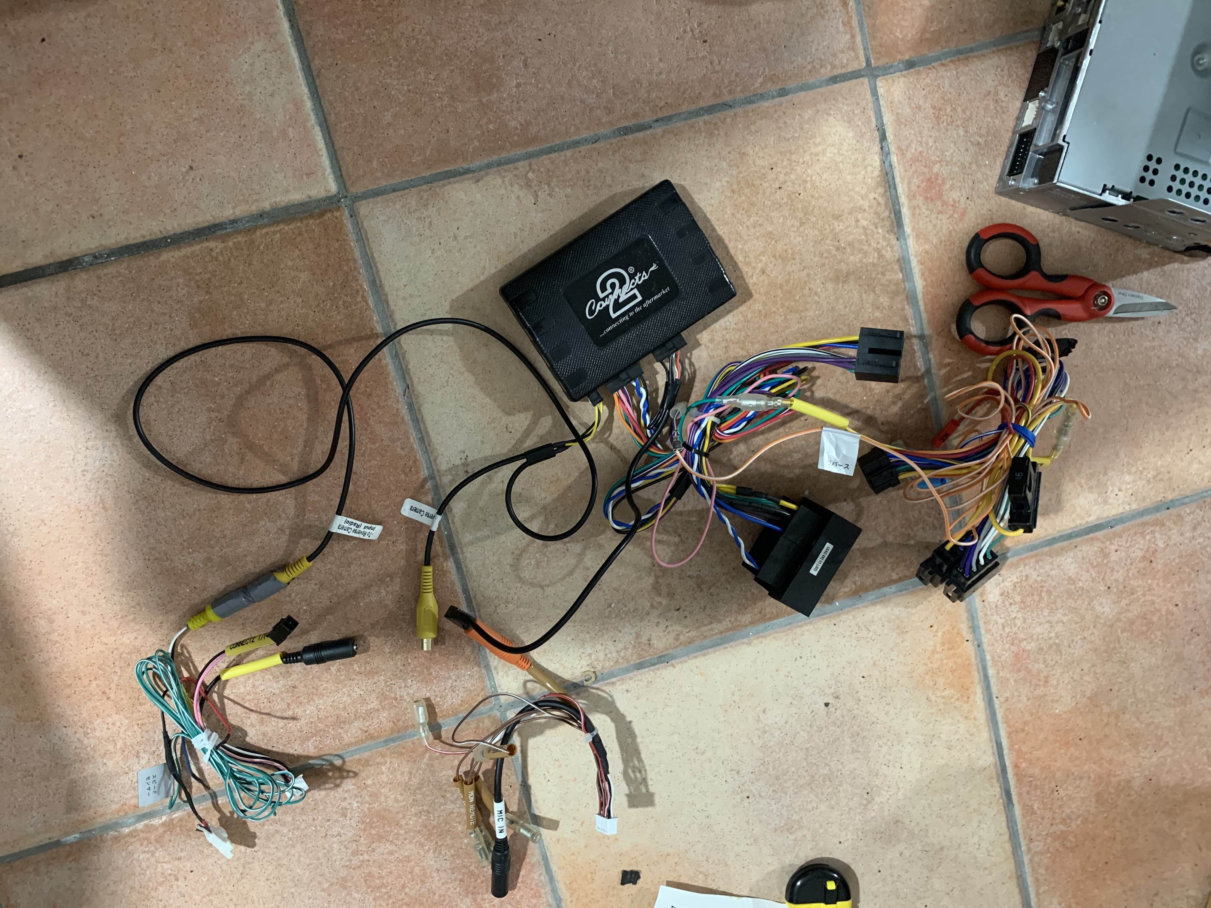

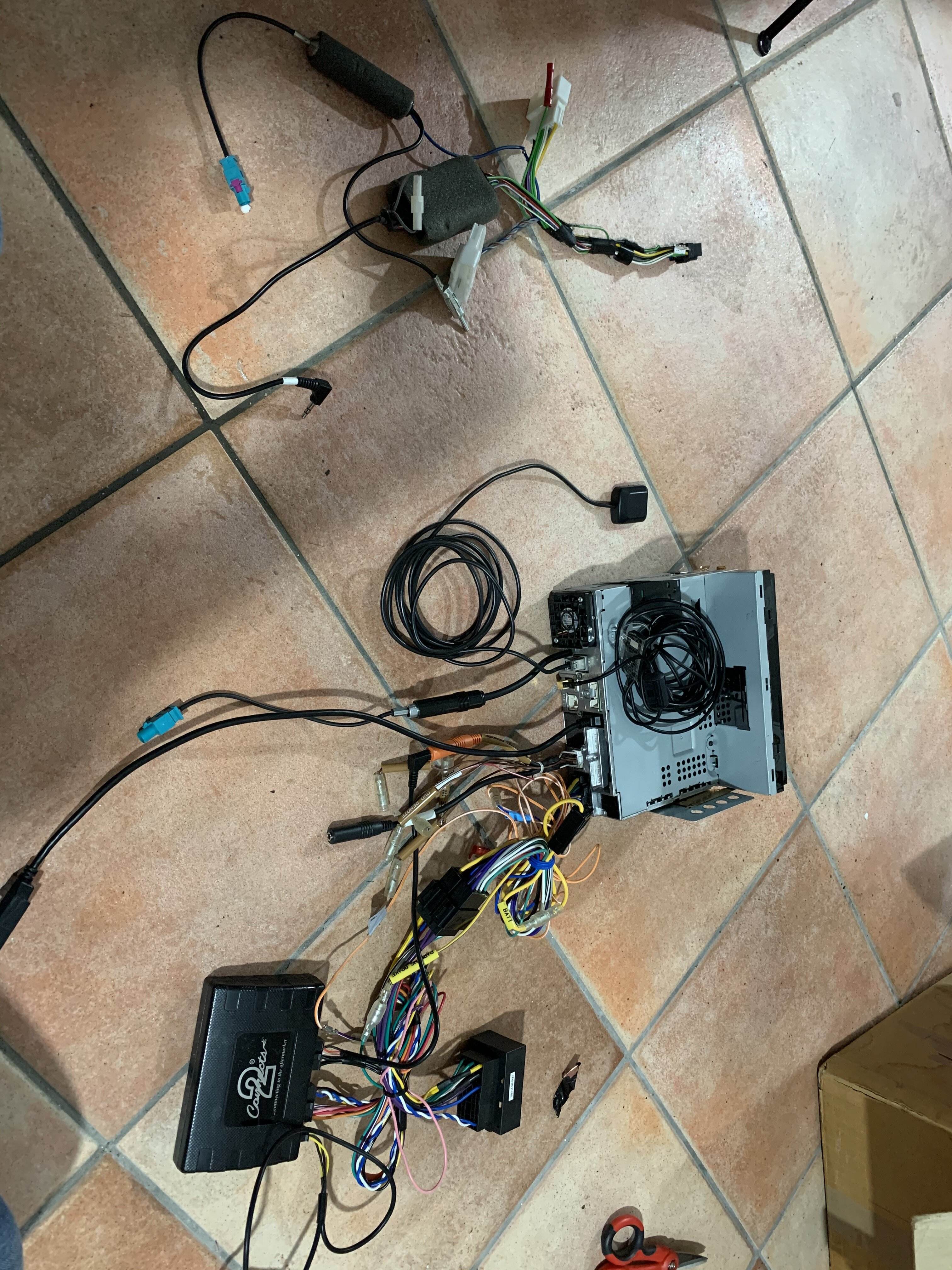

Salve ragazzi sono in procinto anche io a passare da uconnect 5 a ilx702d, ho letto la discussione dalla prima pagina ma mi sono rimasti dei dubbi. ho reperito un ilx smontato da una mito che dovrebbe però essere la versione aftermarket, con i relativi cablaggi e interfaccia (connect2). mi sono un po perso con tutti questi cavi, alcuni non so proprio dove vanno. Dalle foto noterete che ho provato ad attaccarli ad intuito alla radio, chiedo info se ho fatto bene o meno. Inoltre vorrei recuperare tutte le funzioni veicolo, compreso il DNA e le impostazioni relative a fari adattivi ecc. Ultimo Problema sulla mia auto ho il bose, c'e da fare qualche collegamento aggiuntivo? allego tutte le foto. Fatemi sapere se va bene il materiale che ho o dovrò comprare la famosa interfaccia alpine da 160 euro
No monta tutto plug e play e vai abbastanza tranquillo.
io l ho portata a casa giovedi la giulietta , l alpine non ha scritte, solo se entri e guardi nome e versione del software vedi ilx 720d, io non vedo ne le informazioni del dna ne altre, solo la videocamera quando metto la retromarcia. non capisco perché non posso aggiornarla. tutto qui.
