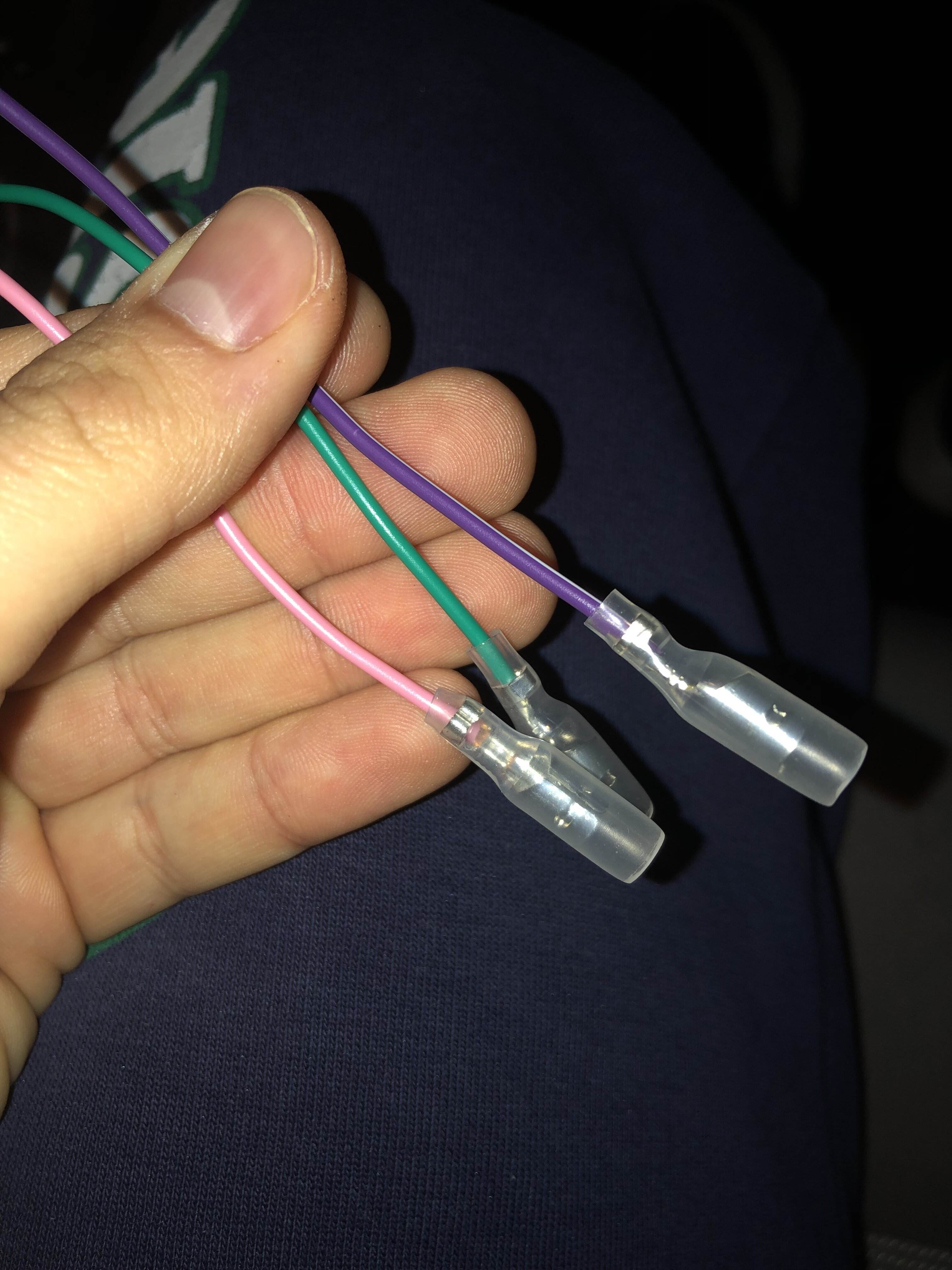

Bella guida complimente, anche io ho acquistato lo stesso alpine con la stessa interdaccia solo che non ho ben capito dove collegare i 3 fili ( verde,bianco/viola/rosa)

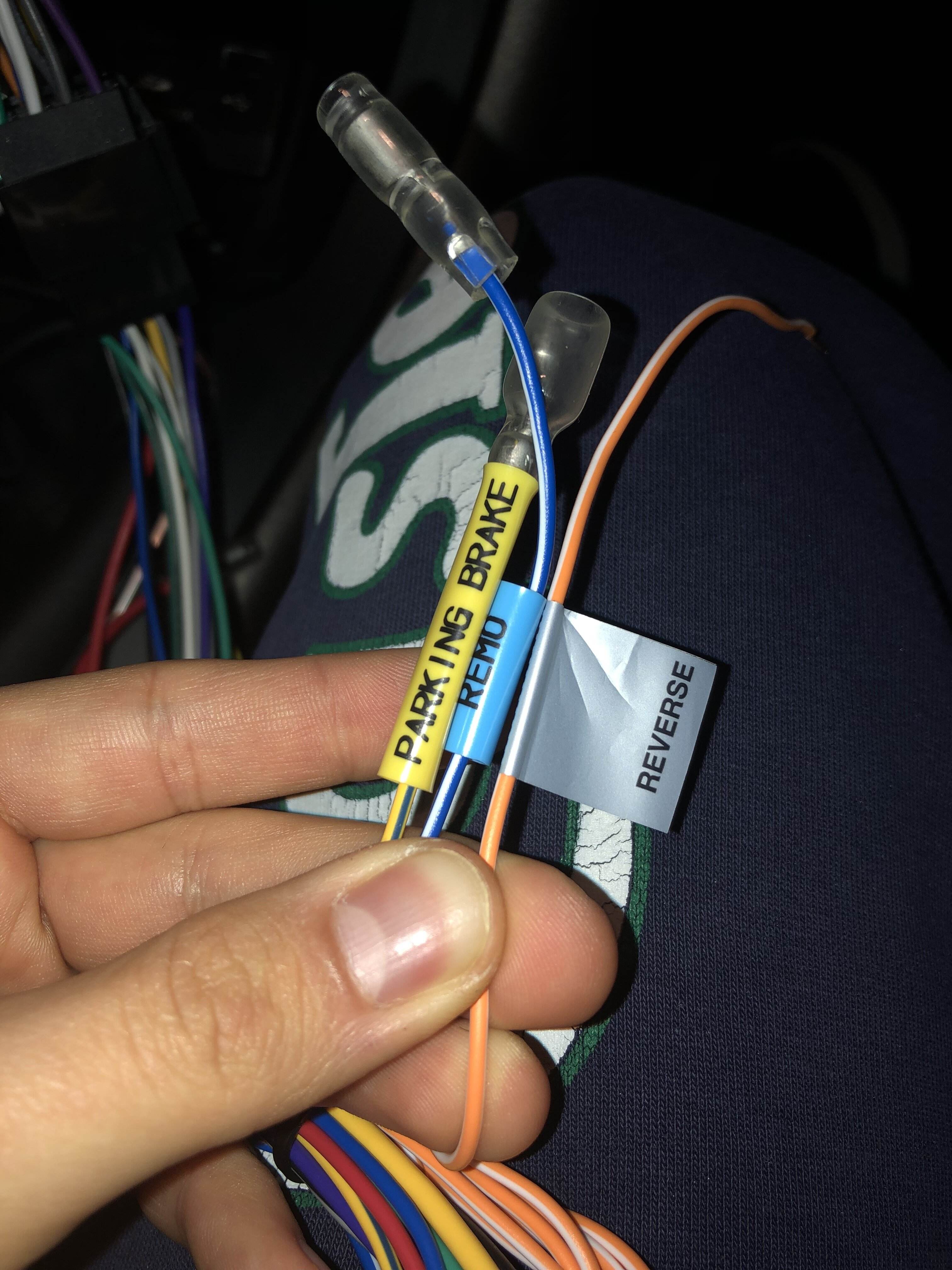

Ciao io come da foto ho questi connettori sapresti indicarmi più o meno come vanno collegati?

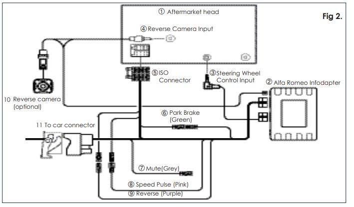

Il REMOTE non ti serve, a menochè tu non abbia un amplificatore esterno da "pilotare".
Gli altri 2, vedi su manuale dell'interfaccia:
http://www.connects2downloads.co.uk/c2/files/InstallationGuides/CTUAR01.pdf
sono il praking e il reverse. Quindi tagli i connettori e colleghi i fili.
Scusa la mia insistenza ma è per capire se ho capito bene, quindi:
1) l’arancione/bianco dove ho scritto (reverse) corrisponde al viola/bianco
2)giallo/blu (parkingbrake) corrisponde al verde
E il rosa? Non ho capito dove possa andare perchè sul connettore iso che ho io non è presente

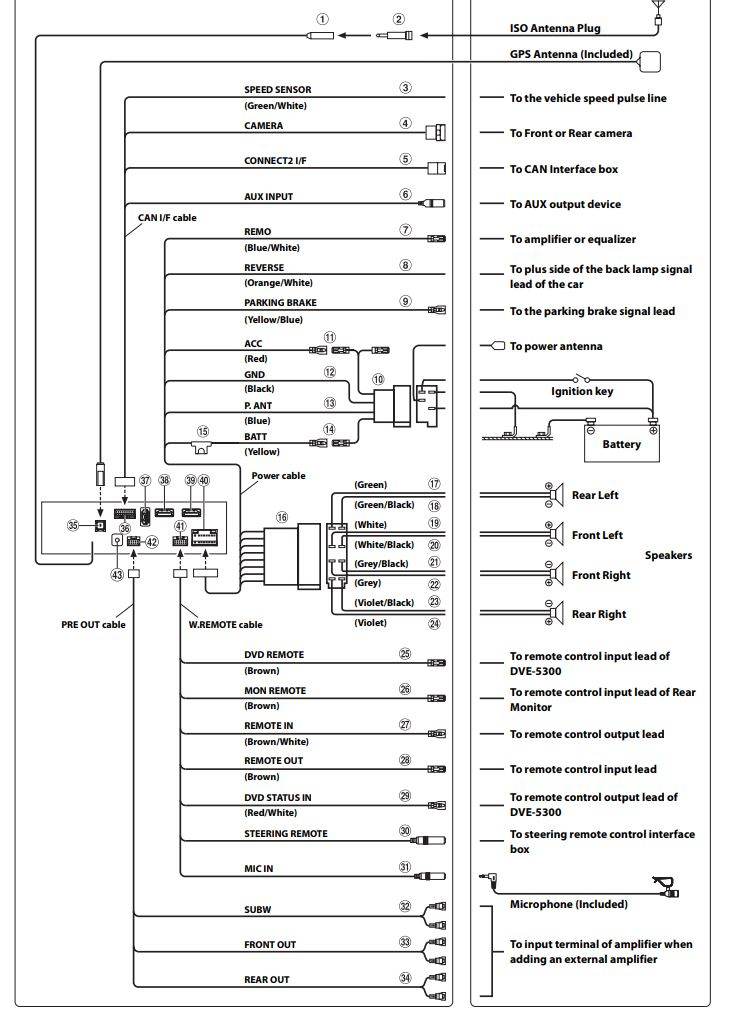

Da i colori che citi ... non capisco se parli lato interfaccia o lato alpine..... ti allego schema fili/colore da manuale Alpine e Interfaccia.
Lascia perdere il REMOTE, per il resto dovrebbe esserti piu chiaro ...
