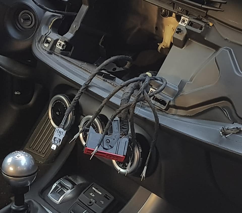

Ragazzi dato che mi hanno rubato l'uconnect 6.5,vorrei montare anche io l'alpine.
Però per rubarlo mi hanno lasciato i 4 fili delle antenne strappati. (Non dovevano essere 4?)
Cosa mi consigluate di fare?
Ii non ho la minima idea di come fossero i connettori originali e se fossero tutti e 4 uguali.
Qui potete vedere la foto
