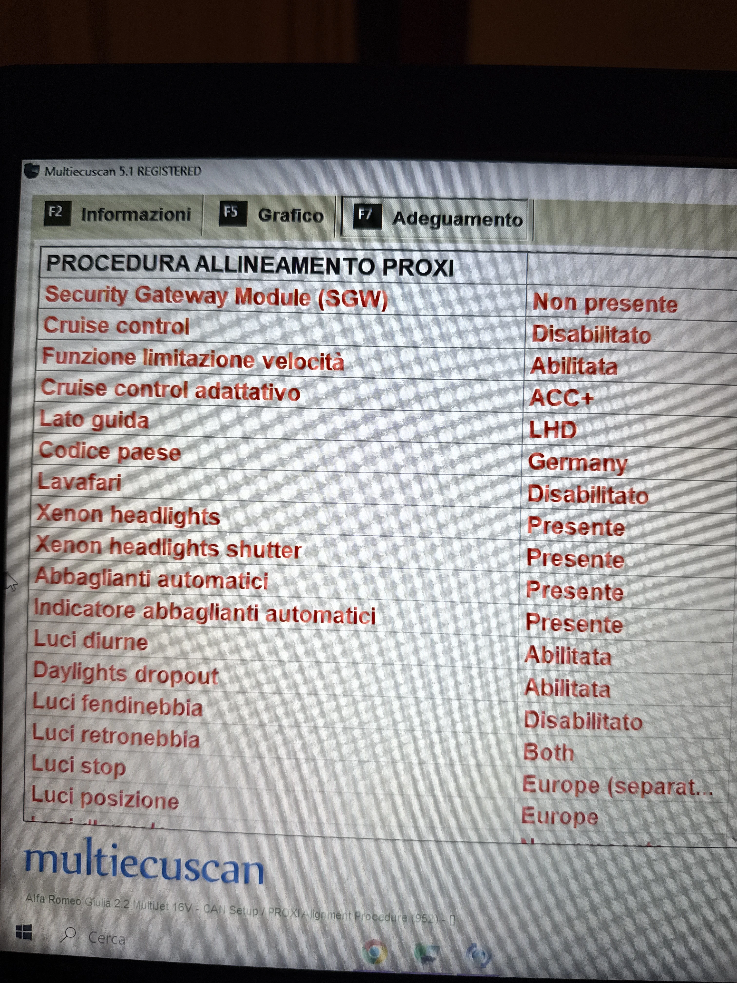

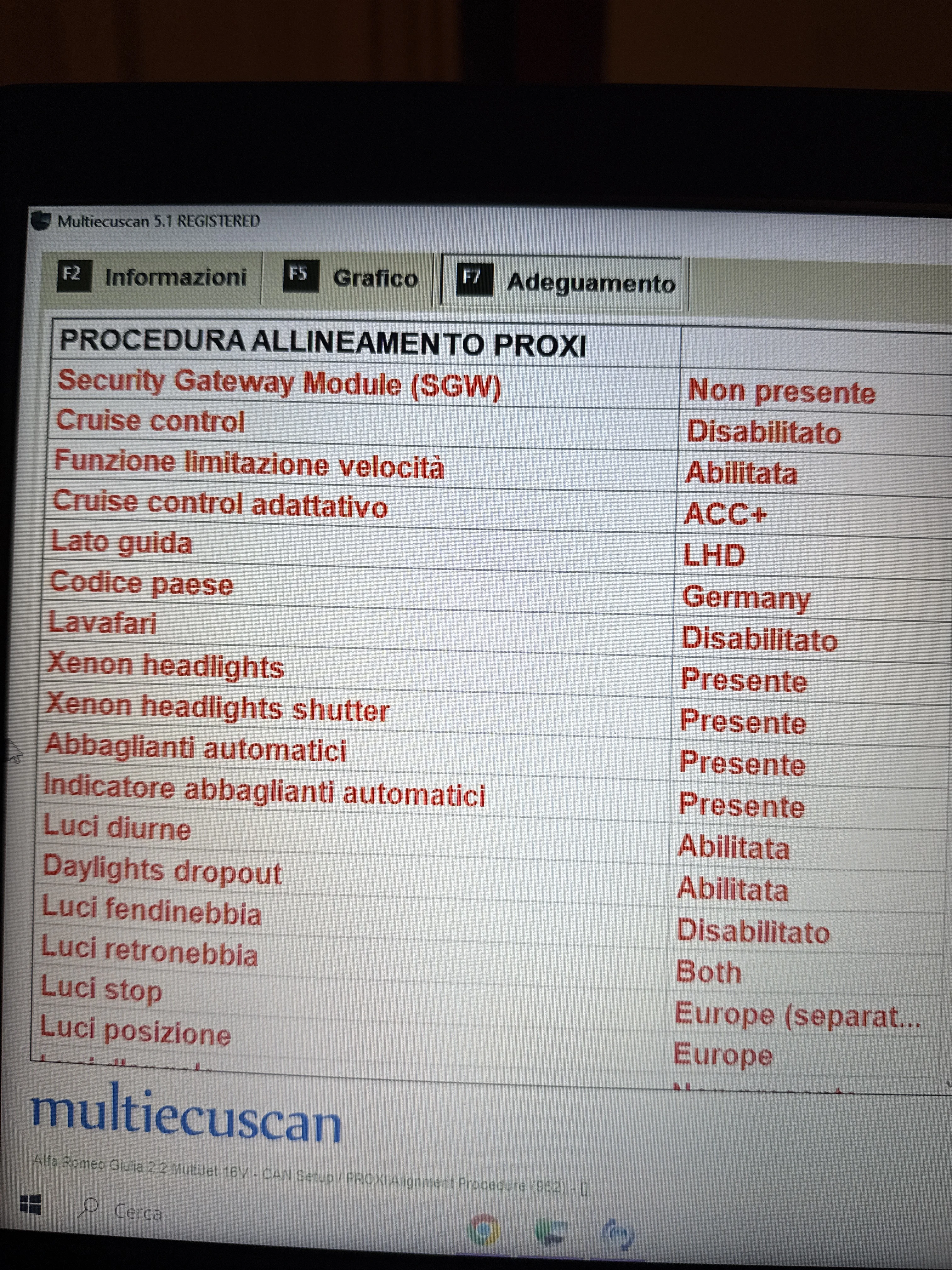

Ciao a tutti, vorrei chiedervi una informazione: sulla mia Giulia my 2019 avevo installato diversi anni fa il by pass per il modulo sgw.
Oggi curiosando con il multiecuscan ho notato che la Security Module SGW sta impostata su Non Presente.
Come è possibile? Non ricordo di averla modificata io prima di qualche allineamento image.webp
