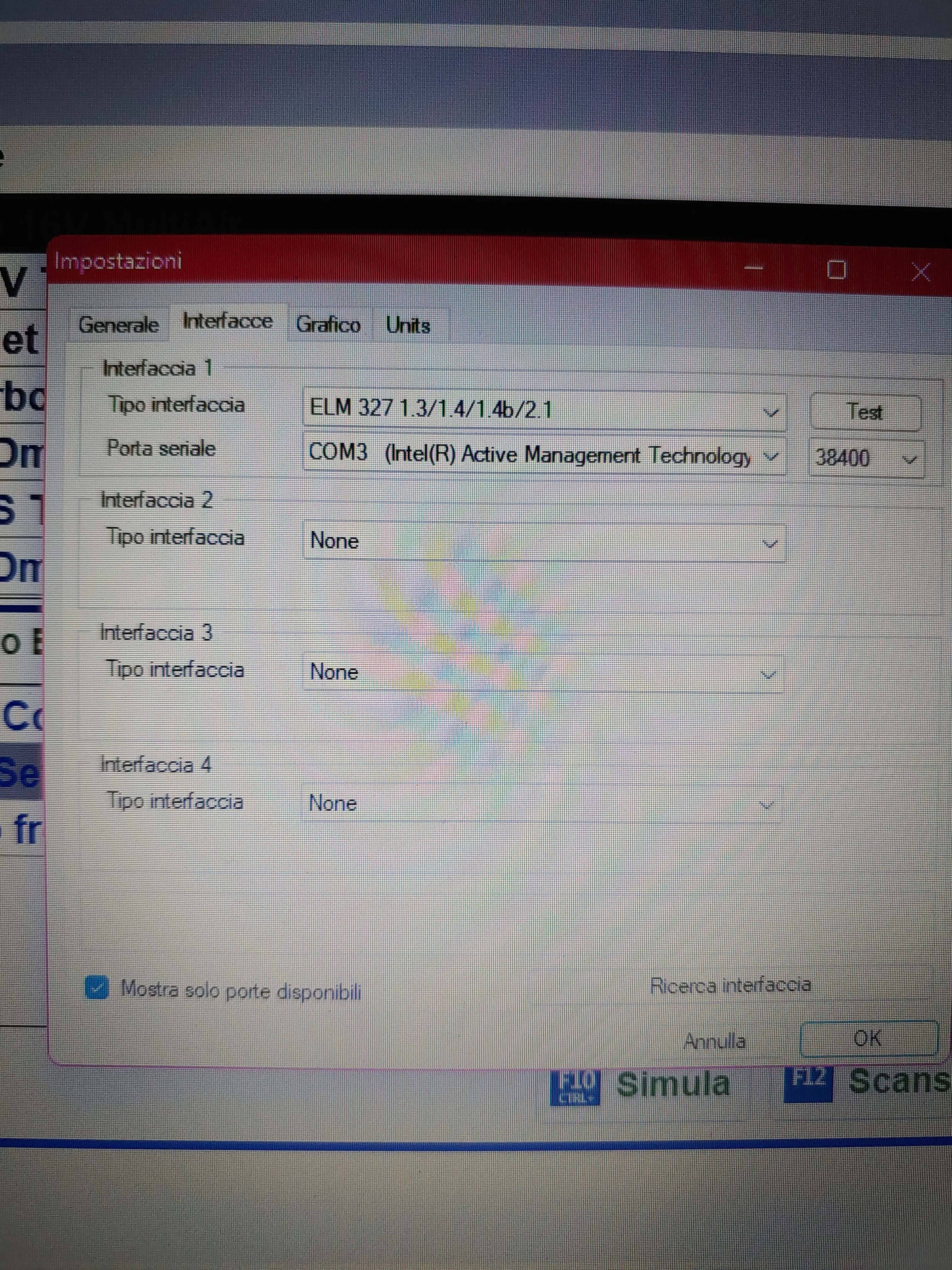

Sapete dirmi se la velocità della porta com ( dentro MES - impostazioni- interfacce) sono giuste?
C'è anche ELM 327 high speed, seleziono quella o è uguale?
Vedete allegato, una velocità diversa non è corretta, giusto?
Ho due porte usb sul pc portatile che dedico al MES, è uguale usarne una oppure l'altra per l'interfaccia ELM?
Mi è capitato che collegata ad una porta usb non si connetteva alla Giulia, messa sull'altra si...
Credo che cambiando porta usb cambi la porta com, devi selezionare-dare la porta com relativa al mes.

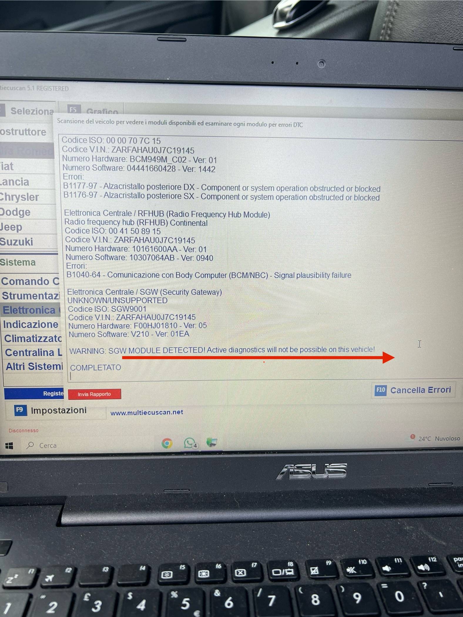

Ciao a tutti, oggi ho provato ad abilitare la retrocamera su una Stelvio del 2018 non sapendo se avesse già la centralina sgw oppure no. (Comprata usata)
Facendo una scansione con il solo adattatore elm mi ha dato quella scritta sottolineata in rosso, ed entrando in elettronica centrale mi dava per la centralina sgw EOL RIMOSSO.
Con adattatore grigio non riuscivo a scansionare, non mi dava la lista delle centraline, ma sono potuto entrare in centralina abs.
Con adattatore blu ho provato a scansionare gli errori ma mi ha trovato solo una centralina che non ricordo quale fosse.
Con allineamento proxy non sono riuscito ad abilitare la retrocamera perché mi dava fallito per diverse o tutte le centraline.
Avrà la sgw? 😃
Avrà la sgw? 😃
Si hai l' SGW
Reazioni: Kelkome
Lo dice su tutte. Su un sito americano avevo letto che su l' elettronica è settato come rimosso per evitare di avere problemi con l'odometro lampeggiante anche se poi è fisicamente presente
Reazioni: Kelkome
