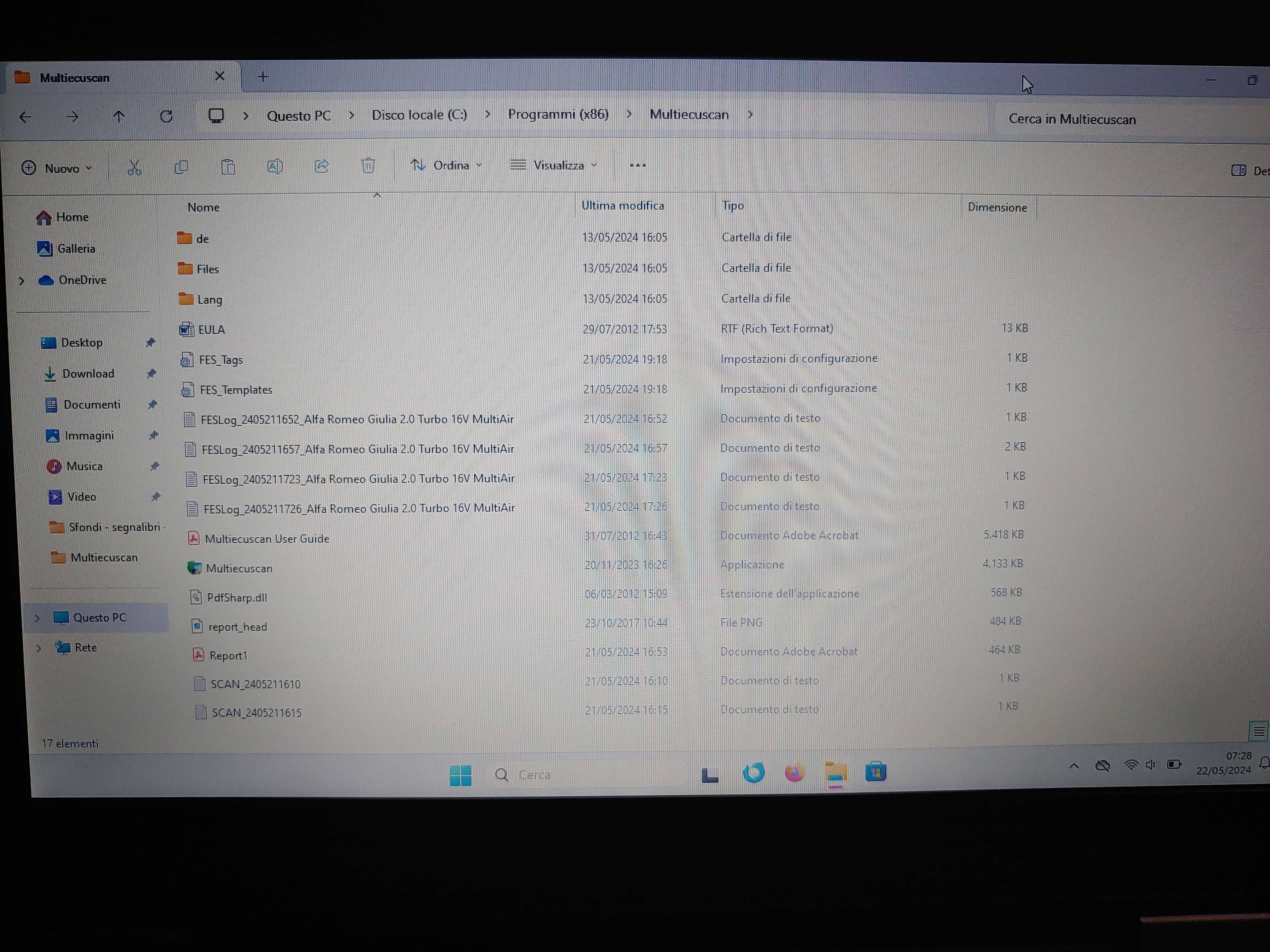

Il backup non serve, me ne sono accorto oggi, ogni volta che collegate MES all'auto crea un file di testo all'interno della cartella del programma con scritti i byte, vi basta fare copia/incolla da li per ripristinare al punto che preferite.
Mi puoi indicare qual'è? Io vedo questo nella cartella del programma, ho aperto i vari file ma non vedo la stringa dei byte.
    1.5 MB · Visualizzazioni: 147
CTRL+ALT+CANC sulla schermata adeguamento Proxy
Visto che ho già collegato alla Giulia il MES per provarlo, fatta una scansione DTC, poi spento. Se è vero che il backup non serve, ( lo dice Buugo, nel messaggio cui ho replicato prima) dovrei trovare nella cartelle quel file anche senza collegarmi alla Giulia.
La schermata che ho postato si riferisce proprio ai file presenti sul pc dove ho installato MES ma senza collegamento alla Giulia via ELM 327.
