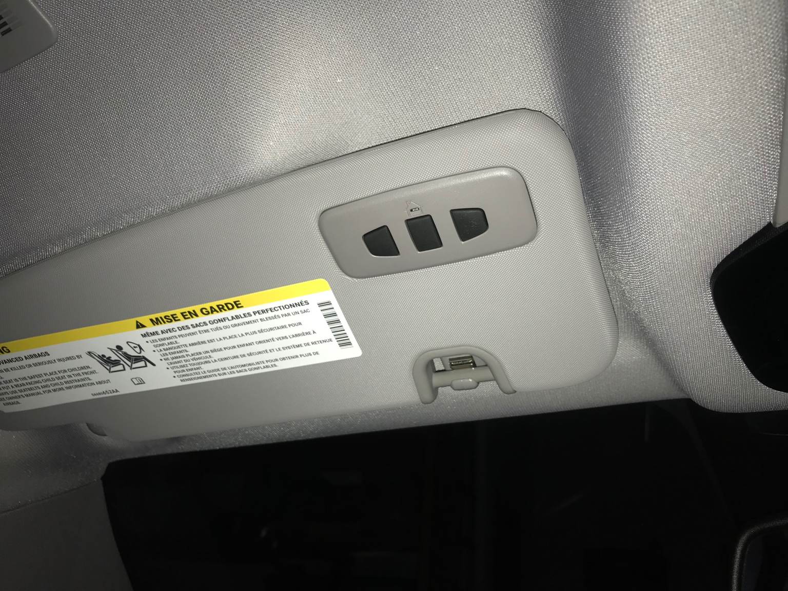

Montata anche io, e dopo qualche tentativo (ho un cancello CAME del 1997) funziona anche a me.
Accessorio lungi dall'essere indispensabile, per carità, ma comunque comodo. In più, porta con se il valore aggiunto dello specchio e del braccio allungabile.
Son proprio soddisfatto.

Io purtroppo ancora non sono riuscito a sincronizzare l’homelink...
Ho una serranda Nice e cancello Genius.
Mentre x il box non ho avuto alcun risultato, per il cancello seguo la stessa procedura ma a differenza del box dopo qualche secondo il led, invece di lampeggiare veloce, diventa fisso x qualche secondo e poi si spegne... ma il cancello non funziona lo stesso anche se pigiando il pulsante il led si accende come se fosse sincronizzato... booooo

Stesso mio problema... Aletta inservibile per me purtroppo
il problema non è della aletta ma dei telecomandi rolling code, sono impossibili da duplicare per un telecomando come quello dell'home link che è a codice fisso

Ma siete sicuri che con un ricevitore da mettere in parallelo al vostro originale non possiate risolvere il problema?
Su Amazon ci sono anche da 15/20€
(come ho già scritto)
